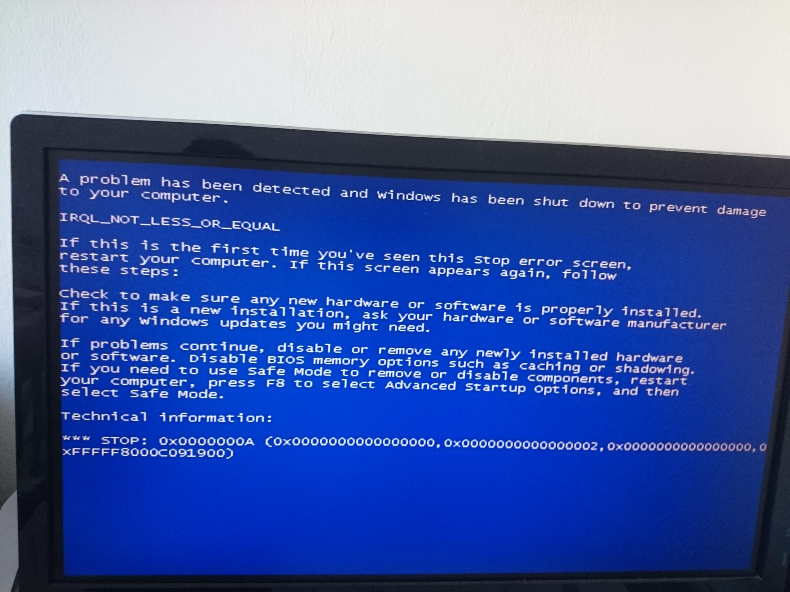

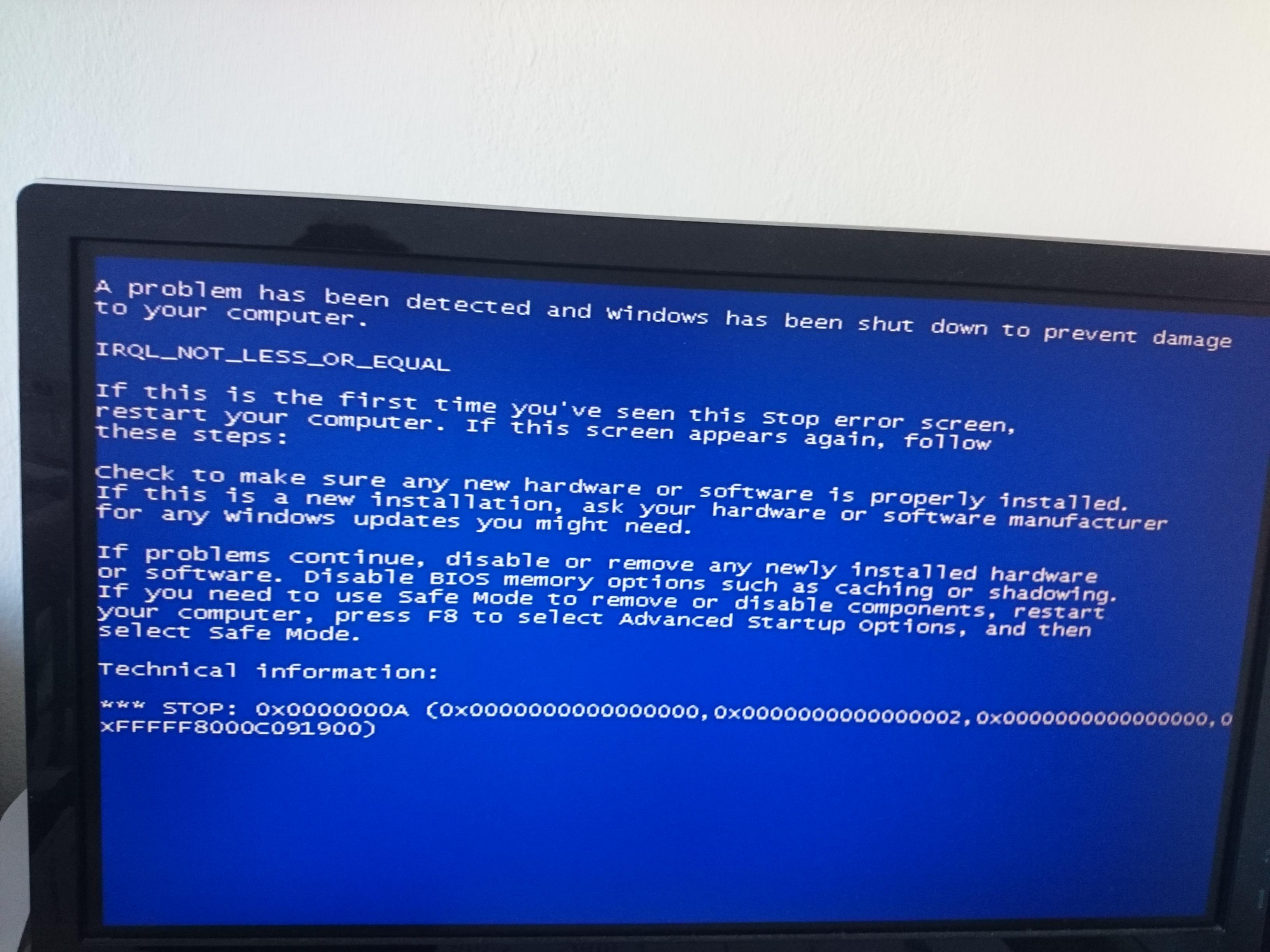

Hallo!
Beim hochfahren meines PCs heute kam der folgende Bluescreen:
Seither bekomme ich meinen PC nicht mehr normal gestartet.
Eckdaten:
PC:
IntelCore2Duo E8400
Asus P5Q-E
2x2GB Corsair XMS2 DDR2
Curcial MX100 (Systemplatte)
Je 1x500GB und 1x1000GB Samsung Festplatte (Daten)
Asus Strix GTX 970 DC2OC seit ca. 1 Monat, davor Asus ENGTX 260
seit 3 Wochen CSL USB3.0 PCIE Karte
Enermax Modu82+ 525Watt
Sharkoon VS4-V mit 2 extra 120mm Lüftern (seit ca. 1 Monat)
Habe vor einem Monat meinen PC aufgerüstet (neue Grafikkarte und neues Gehäuse) und alle verbleibenden Komponenten eingebaut - keine Probleme. Habe dabei alle Teile entstaubt, gereinigt und optisch auf Beschädigungen kontrolliert.
Habe eine woche darauf die USB3.0 Karte eingebaut, auch keine Probleme.
Seither lief das System stabil und ohne Probleme. Nun kam heute beim hochfahren der Bluescreen und seither geht nichts mehr. Bei jedem Hochfahren kommt dieser Bluescreen, wobei er in der Regel nur für einen Sekundenbruchtel sichtbar ist und dann der PC neu startet. Ein Hochfahren war nur im abgesichterten Modus möglich. Habe auch schon nach und nach die neuen Komponenten rückgebaut und die Treiber deinstalliert. Habe die Ramriegel durchgetauscht und auf verschiedenen Steckplätzen getestet sowie einen 2ten Satz RamRiegel. Bios habe ich zurückgesetzt. Festplatten mit Crystal Disk Info abgecheckt, keine Probleme (habe alle Platten nach dem Gehäusetausch durchgecheckt)
Letztendlich habe ich meine Daten von der SSD gesichtert und versucht das System neu aufzusetzen. Beim Neustart im Laufe der Windowsneuinstallation kam dann wieder der berüchtigte Bluescreen. Die Neuinstallation habe ich nun schon mehrmals versucht, zuletzt mit allen Festplatten außer der SSD abgesteckt und mit im BIOS deaktivierten überflüssigen Onboard Geräten.
Nun weiß ich einfach nichtmehr weiter.
