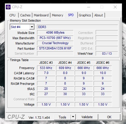

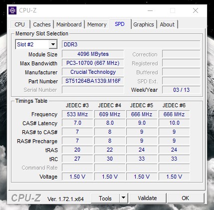

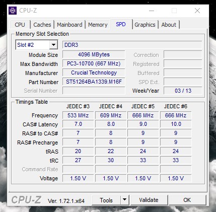

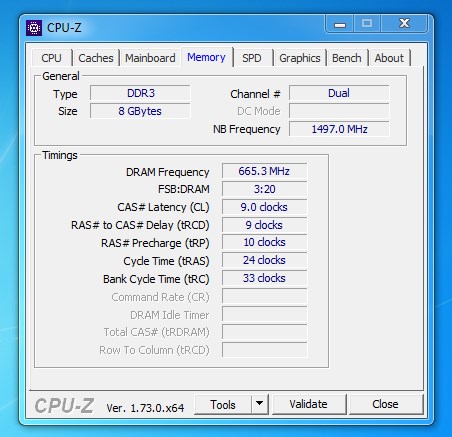

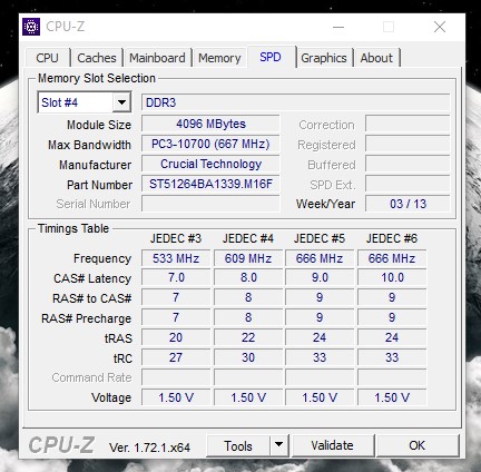

Im Reiter "Memory" kannst du sehen, wie die RAM aktuell vom Board eingestellt sind: 9-9-10-24-33
Im Reiter "SPD" kannst du sehen, wie sie vom Board eingestellt werden "sollten" -> hier sind die vom Hersteller im Eeprom Speicher hinterlegten RAM Profile zu sehen.
Die RAM Timings unterliegen auch bestimmten "Regeln", die zu beachten sind. Hier bei gilt z.B. für die Höhe des Subtiming Wertes "tRC", dass dieser mind. so hoch sein sollte, wie die Summe aus RAS und tRAS. Dies wäre -wie auch im JEDEC Profil vorgesehen- bei 9-9-9-24 ein Mindestwert von 33.
Tatsächlich eingestellt sind 9-9-10-24, welches einen Mindest-tRC Wert (nach dieser Faustregel) von 34 benötigen würde.
Kurzum...stelle im Bios die RAM Timings manuell auf 9-9-9-24. Poste anschließend einen aktuellen Screenshot von CPU-Z (Reiter Memory) und teste, ob die Probleme bleiben. Ob die Probleme überhaupt durch Timing-Probleme verursacht werden, bleibt erst mal abzuwarten.

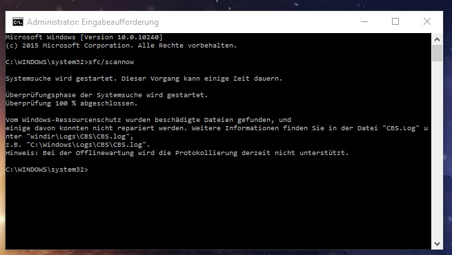

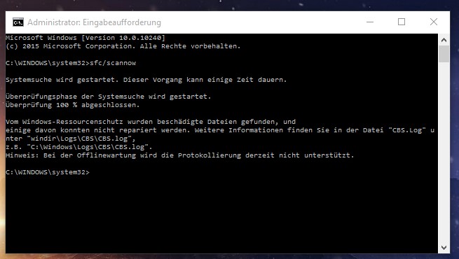

Bei den korrupten Systemdateien wundern Abstürze mich nicht und ein sinnvoller RAM Test wäre hier wirklich angebracht.

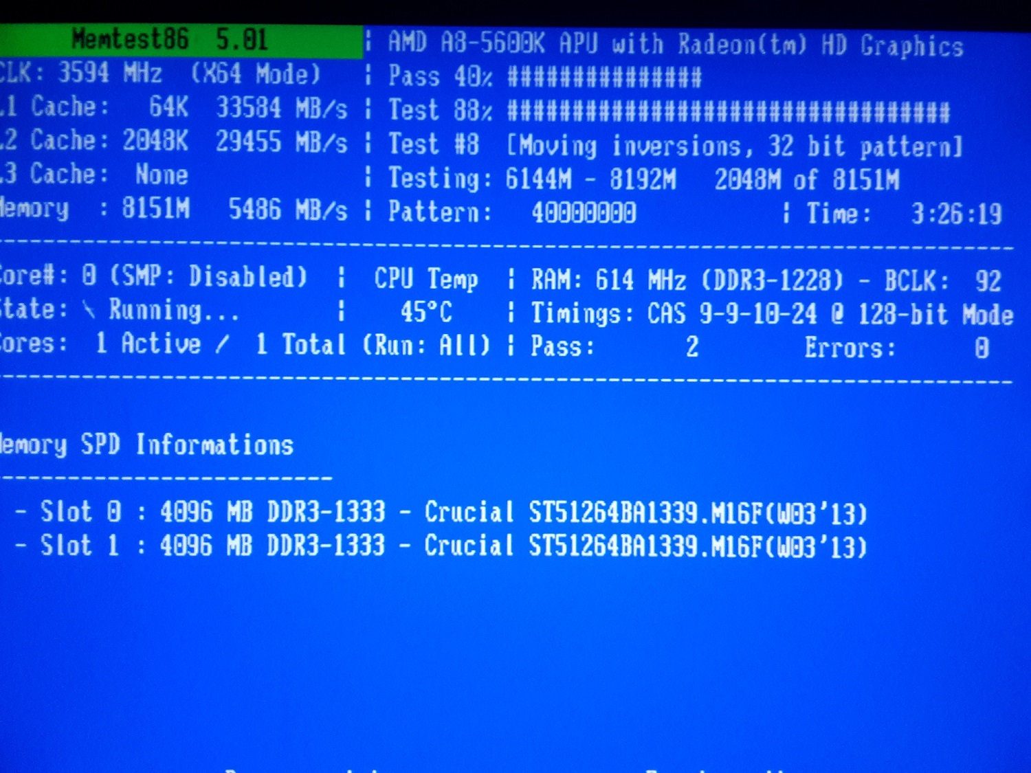

Dann würde ich endlich mal das RAM richtig testen, damit RAM Fehler auszuschließen sind. Dazu stellt man alles im BIOS so ein, wie es auch nachher läuft, also keine OC-Tweaktools unter Windows verwenden! Dann die iso / img von Memtest86+ von CD oder USB-Stick booten, denn man kann nicht unter Windows sinnvoll das RAM testen. Es sollten min. 6 PASS abgewartet werden und es darf dabei kein einziger Fehler auftreten, also am Besten über Nacht laufen lassen. RAM-Fehler können die unmöglichsten Probleme erzeugen.

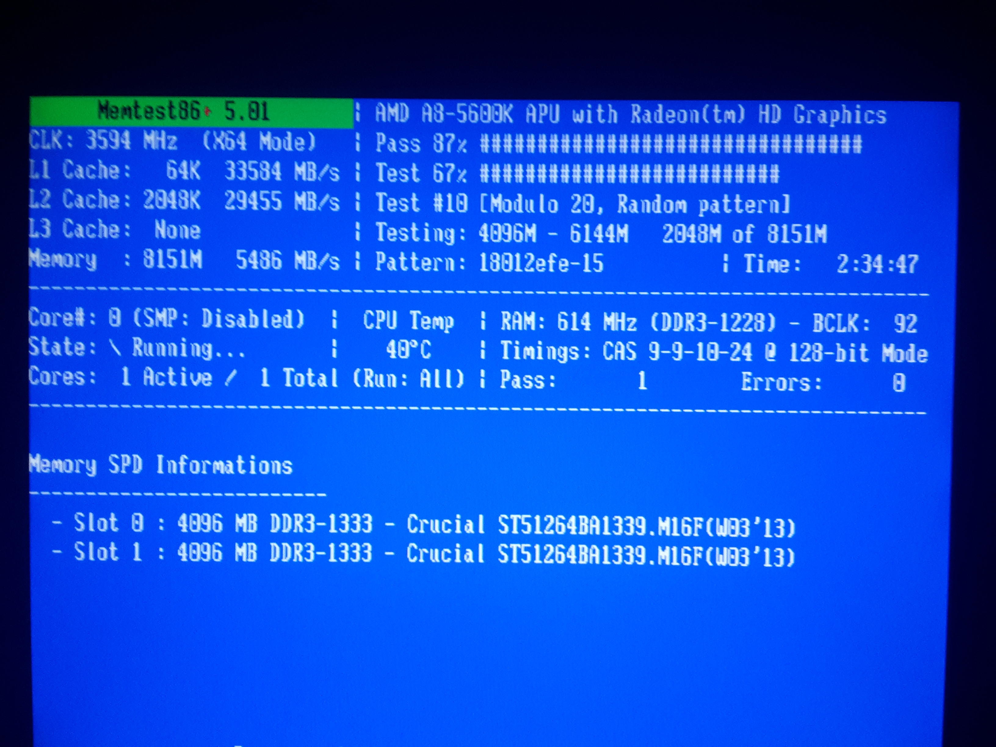

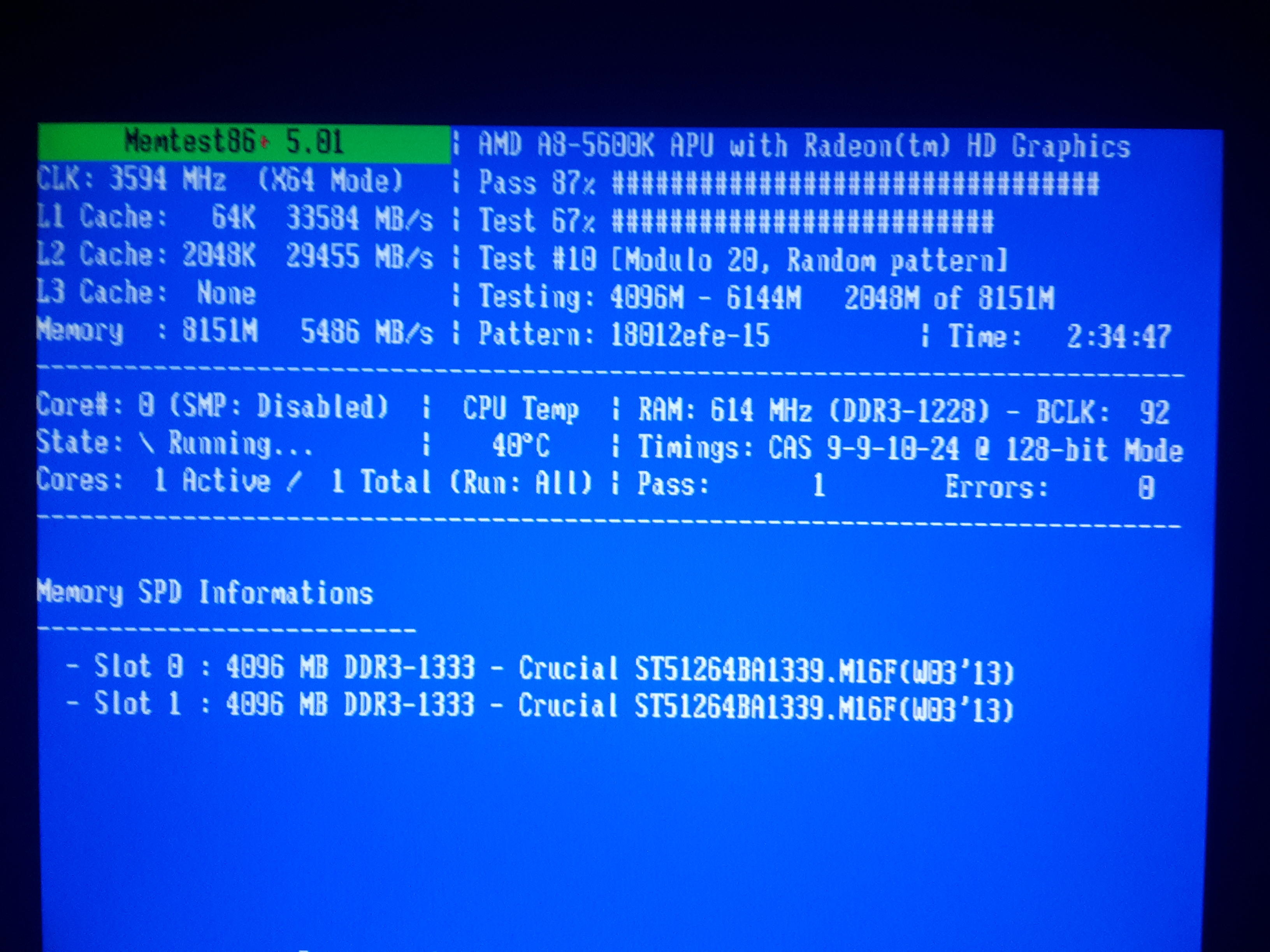

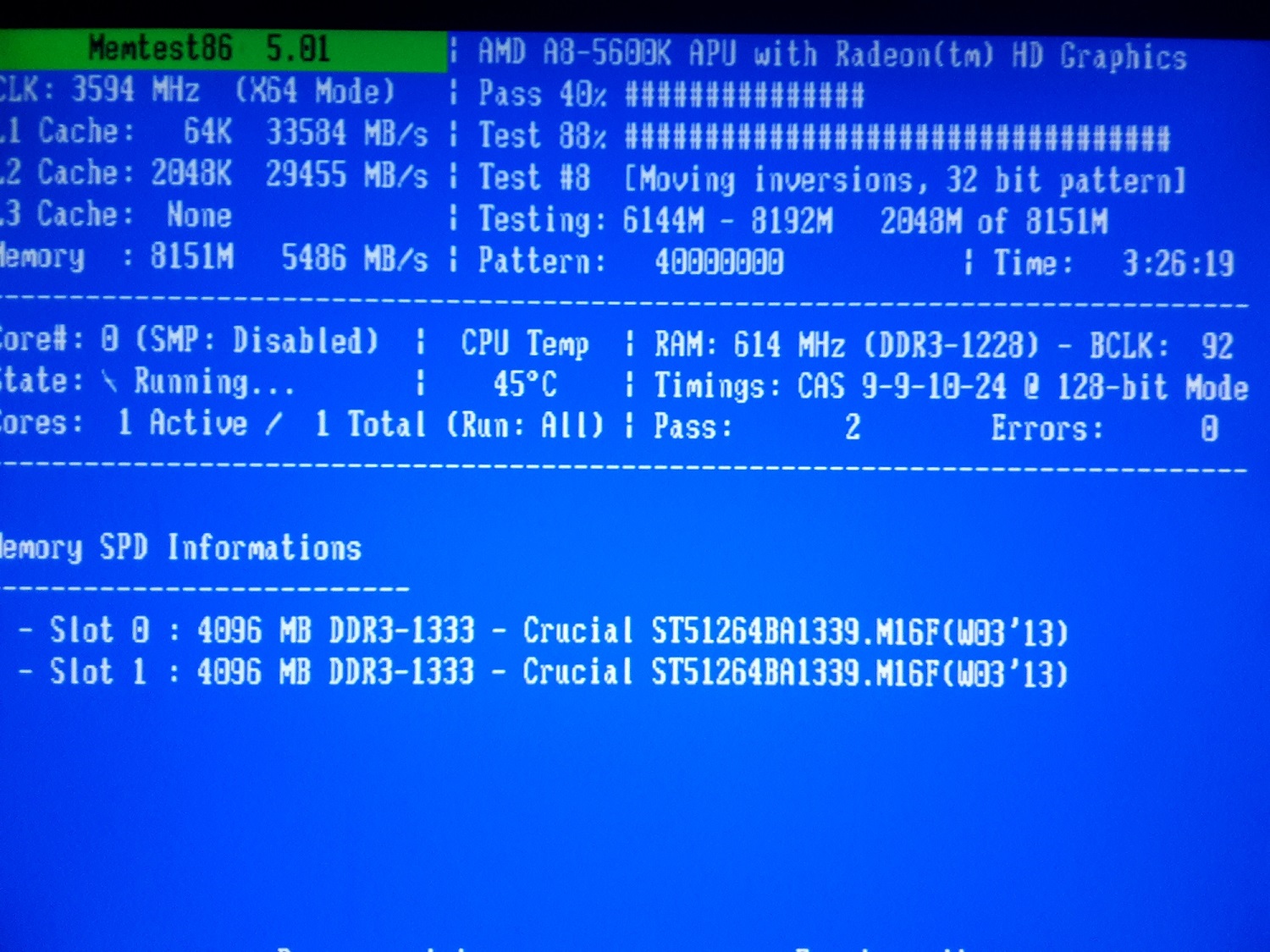

Sie wie es meine Zeit zugelassen hat, habe ich mal 3 1/2 Std den Memtest laufen lassen.
simpel1970 schrieb:
Dann schaue bitte nochmal nach, bzw. poste uns ein Bild von dem was du gesehen hast.

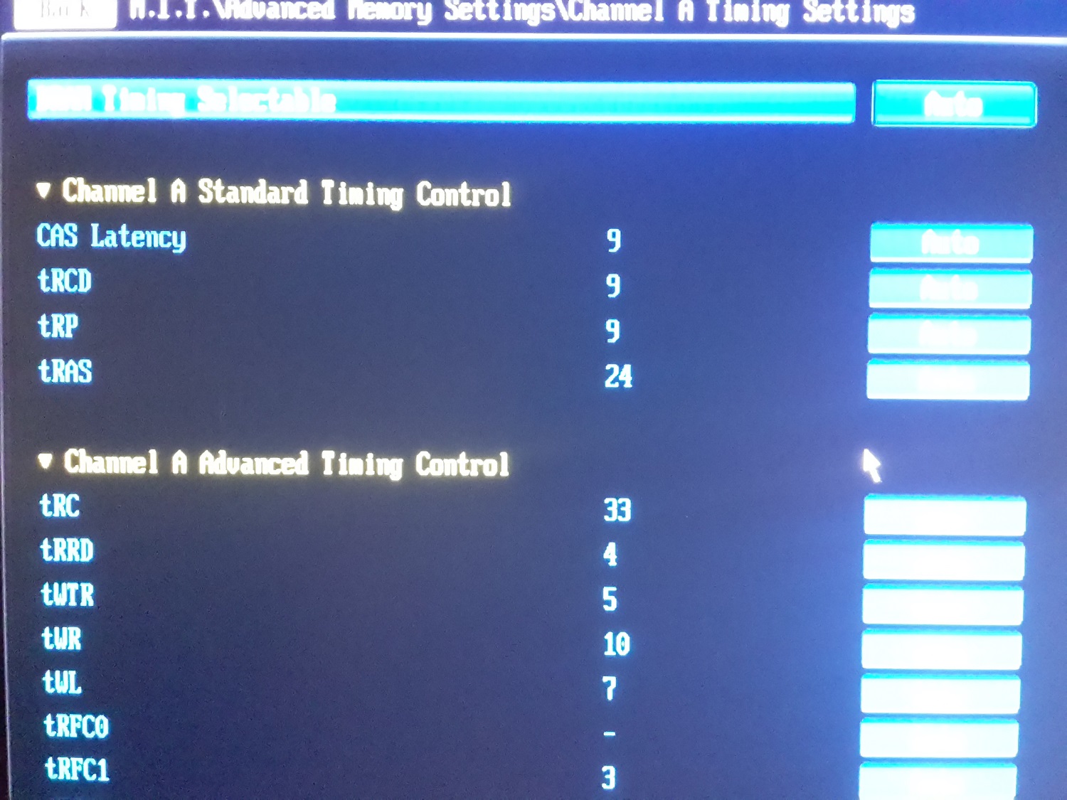

CPU-Z (Memory) sagt etwas anderes als 9-9-9-24

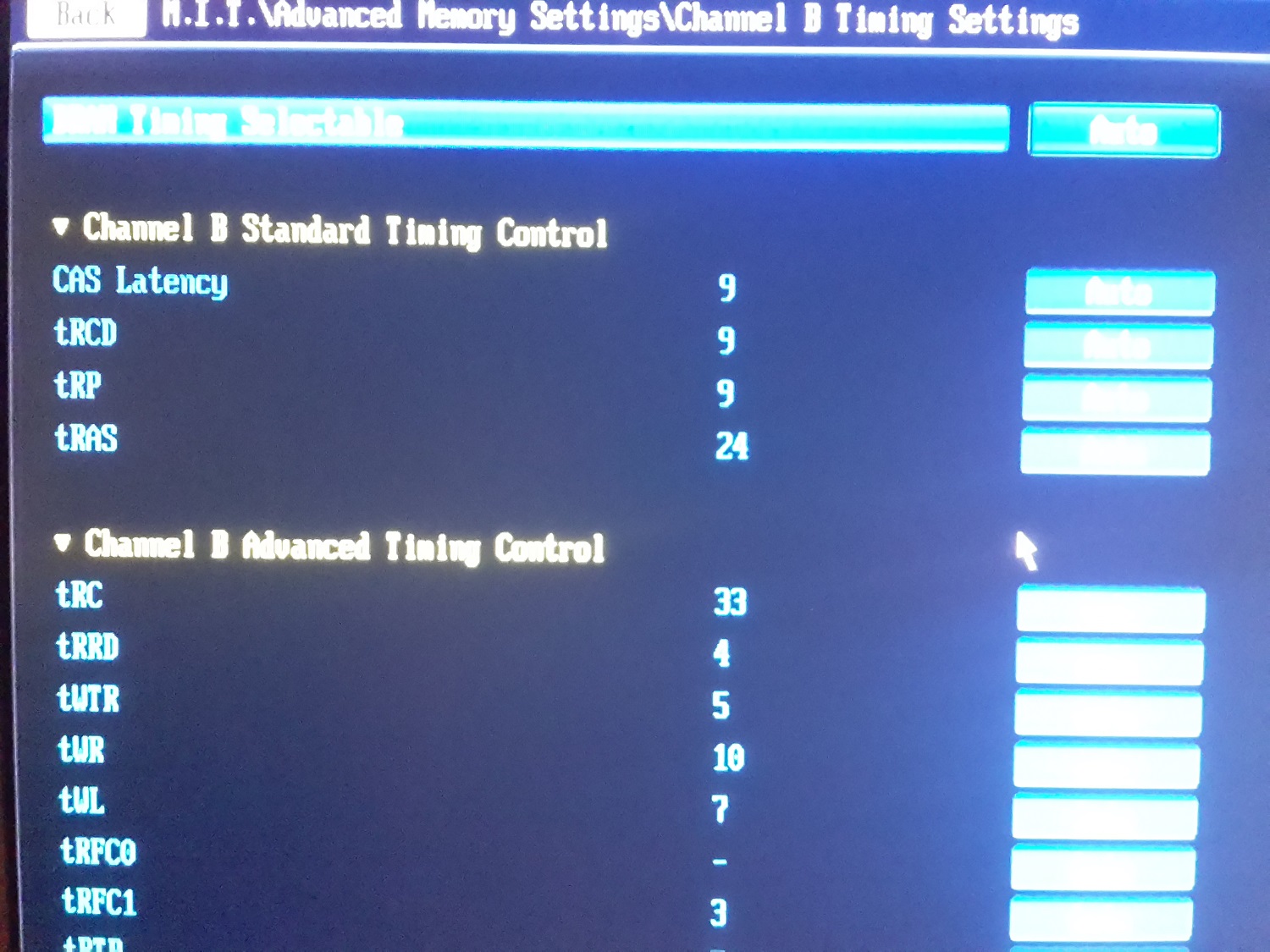

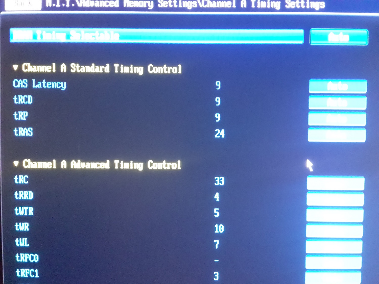

Habe dir mal 2 Bilder bei gemacht!

Mit der Einstellung die aktiv war als Memtest86+ gelaufen ist, gab es schon mal keine Probleme mit dem RAM. Screenshot von einem UEFI kann man übrigens einfach und in weit besserer Qualität aus dem UEFI heraus auf einen USB Stick anlegen, dazu muss man meist nur einen beschreibbaren USB Stick eingesteckt zu haben und eine Taste drücken, häufig ist es F12, aber das Handbuch des Boards sollte das auch erklären.

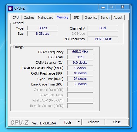

Sieht eigentlich korrekt aus. Poste dazu bitte noch mal einen neu angefertigten Screenshot von CPU-Z (Reiter "Memory").

Erstmal das Bild
Zum 2ten, nein der Fehler lag nicht nur bei GTA 5, auch ein anderes Spiel machte diesen Fehler. Ich habe mein System versucht wieder auf Windows 7 zu machen, da ich ja Windows 10 hatte, da dies aber auch nur Probleme gemacht hat, habe ich meinen PC neu Aufgesetzt, und habe jetzt wieder Win 7.
Die RAM laufen nicht unter den Latzenzen 9-9-9-24-33, sondern 9-9-10-24-33.
Ob dies nun das Zünglein an der Waage ist, was dein System instabil macht, bleibt allerdings so lange fraglich, bis du die 9-9-9-24 Latenzen ausprobiert hast.

Dann stelle nun die RAM Timings für beide Channels (A und B) manuell auf 9-9-9-24 ein.
In den von dir geposteten Bios Bildern, bei den Hauptimings (CAS, tRCD, tRP, tRAS) die Einstellung [Auto] einfach mit der entsprechenden Latenzzeit überschreiben (nicht auf AUTO lassen).

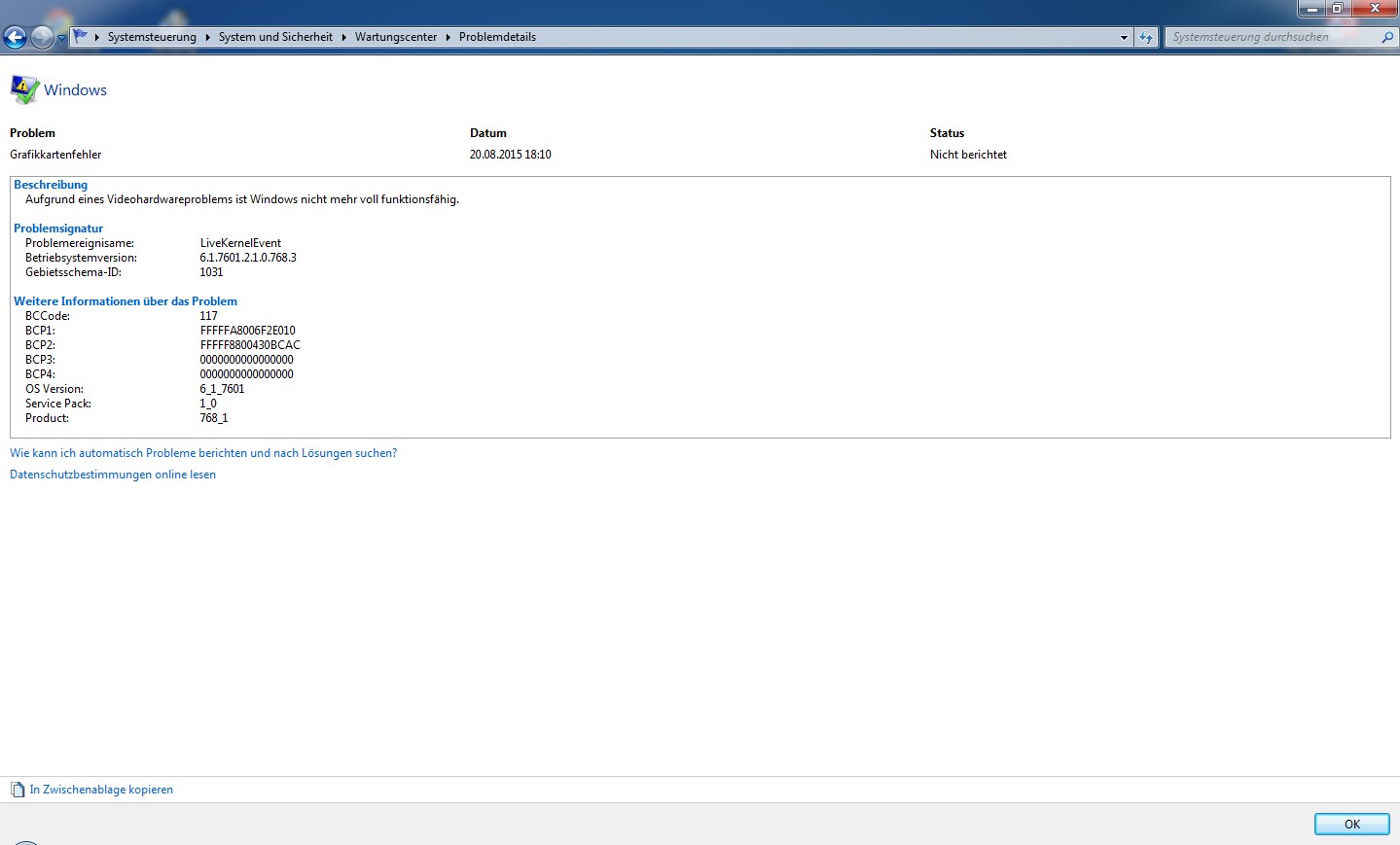

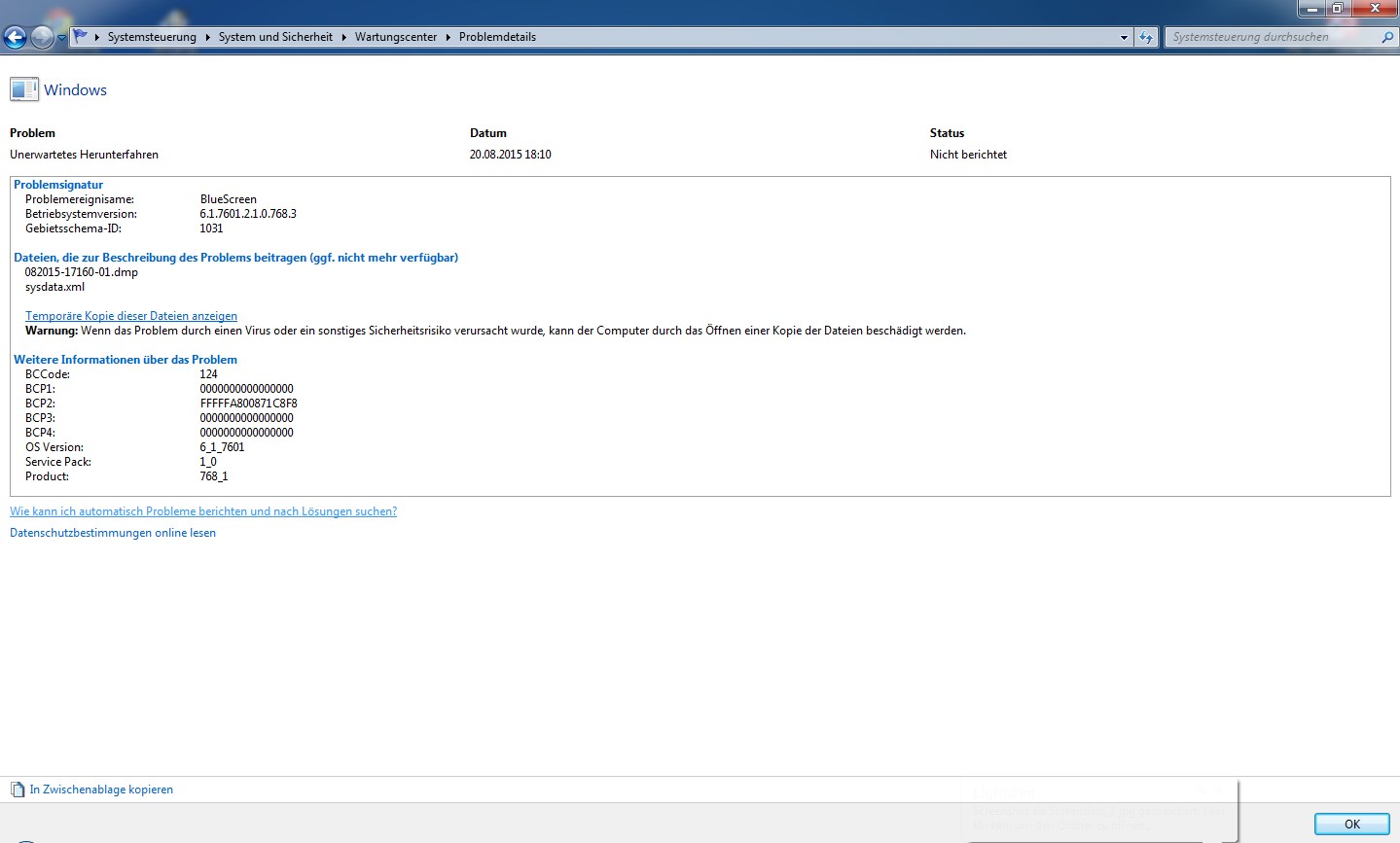

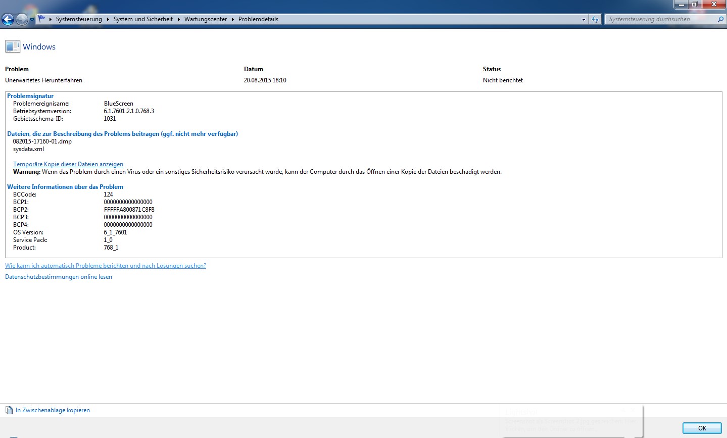

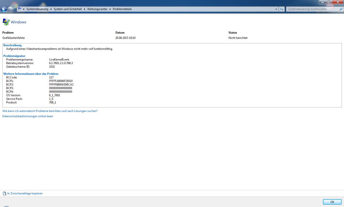

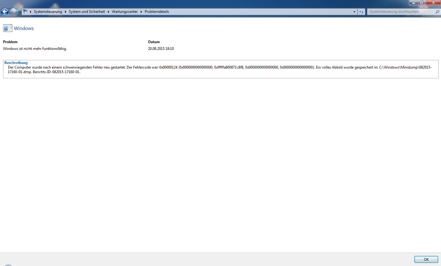

Ich habe jetzt folgende Informationen vom Wartungscenter bekommen. Scheint wohl wieder die Grafikkarte zu sein -.-
