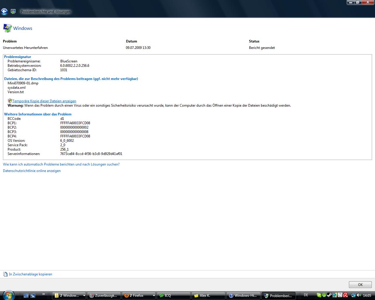

nachdem der rechner eine woche getestet wurde von einem bekannten mit memtest86, hd test, prime, futuremark...das ohne fehler, hat er vorhin nach einer minute coh bluescreen produziert...
vistafehlerbericht als anhang.
es war folgender bluescreen zu sehen:
Driver IRQL not less or equal...
dann startete er direkt neu...
Was kann es sein, bzw was kann ich testen???
thx

Ich habe mal die minidump ausgelesen...
Kann es das sein...? Wenn ja, woran merke ich, das das der fehler vor 1h war oder von irgendwann? Was kann ich jetzt machen?
habe dies gefunden :
Der Fehler IRQL_NOT_LESS_OR_EQUAL wird meistens von schlechten / inkompatiblen Treibern verursacht. Als weitere Ursache kommt auch defekte Hardware (meinstens Arbeitsspeicher / Mainboard) in Frage. Die Schwierigkeit besteht nun darin, die verantwortliche Komponente zu finden.
Zuallererst sollte man sich vergewissern, daß man für jede Komponente den aktuellesten Treiber installiert hat,und eine aktuelle BIOS-Version eingespielt ist. Manche Hersteller sind jedoch nicht fähig vernünftige Treiber zu programmieren, so daß es sich auch mal lohnt, die bei WINDOWS mitgelieferten Treiber zu verwenden, die generell sehr stabil laufen.
ich brauche den guru nicht...
wäre eine deinstallation hilfreich?
also der fügt den treiber nach deinstallation (zuerst über software, dann aus dem gerätemanager) immer wieder in den gerätemanager ein...was kann ich da machen?
edit: War das problem denn def. der microguru?
Probably caused by : uGuru.sys ( uGuru+2d08 )
ist das denn nun ein hardwarefehler? oder kann es "nur" an dem microguro gelegen haben?
