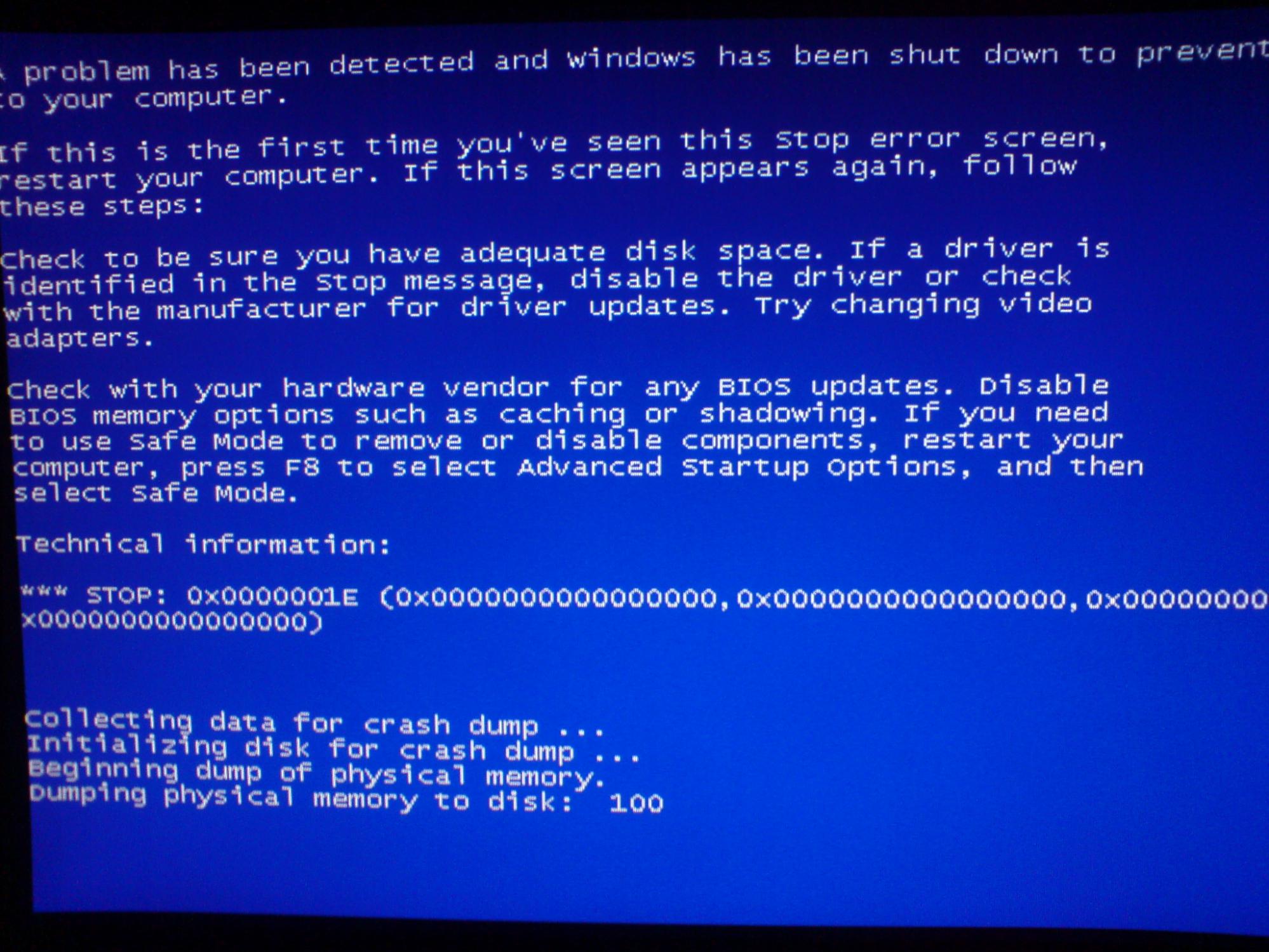

hi leute,
bekomme seit heut abend einen bluescreen nach dem anderen. hab hardware- und softwareseitig nichts verändert. nach einigem stöbern im forum wollte ich mir dieses ms debugger tool installieren, jedoch hab ich das net geschafft...installation brach ab. hab mal nen foto von einem der bluescreens gemacht. ansonsten könnte ich höchstens mit den *.dmp dateien dienen die erstellt wurden. hoffe mir kann jemand weiterhelfen wie ich den fehler finden kann.

system ist nicht übertaktet.
hab mal mit dem bluescreenviewer die letzten der dmp's in ne txt datei gepackt.
jemand ne ahnung???

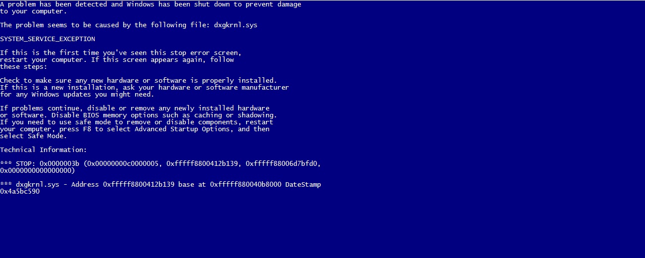

so hier mal die screenshots.
also ich hatte ab und an mal vereinzelt, dass es auch nen bluescreen gab wenn der rechner nur einfach ne inetseite angezeigt hat und ich nicht dran gesessen hab. aber wie gesagt nur einzelfälle und seit ner ganzen weile nicht mehr aufgetreten. (dabei immer auf ausbalanciert)...bis auf gestern mehrmals hintereinander.
