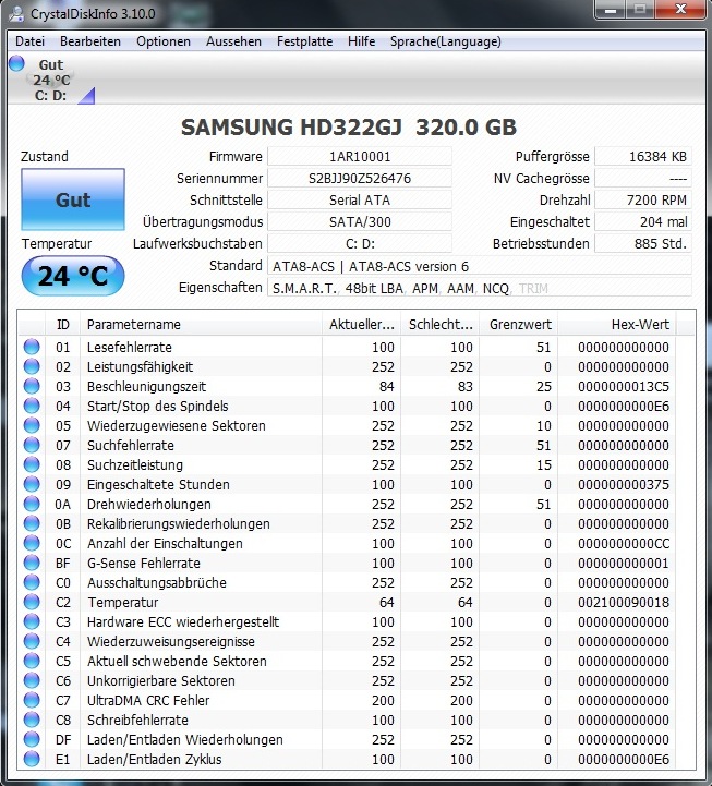

hier der screenshot von crystaldiskinfo:
Die Festplatte sieht gut aus. Keine Probleme !
