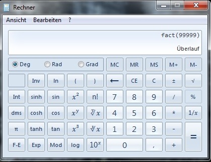

Hast du schon mal Benchmarktests laufen lassen ? Es gibt auch einen einfachen CPU Leistungstest, den meine alte GRAKA nicht hat bestehen lassen, es war irgendwas mit dem Taschenrechner von Windows . Ich versuche mal im Internet nachzuforschen, wie der noch mal ging. Man musste den Wissenschaftsrechner einsetzen und damit eine Berechnung durchführen.
Lass mal die Fakultät aus 99999 mit dem Taschenrechner von Windows durchführen. Bekommst du nach einiger Zeit ein Ergebnis, ist alles klar, wenn der Rechner einfriert oder einen Bluescreen erzeugt, kannst du dich mal langsam aber sicher auf die GRAKA einschießen. 999999999 ist die höchste Grenze, die ein PC noch schafft, allerdings wächst dir dann noch ein Bart.
Ignoriere die Meldung von Windows einfach, die vor der Berechnung kommen wird. Fakultät ist im Wissenschaftsrechner = n!
also an benchmarks hab ich schon viel getestet z.b. furmark, 3dmark, prime etc. und es kam nie zu problemen. das mit der fakultät wird sofort getestet.
hm wielange soll das denn ungefähr dauern, läuft jetzt schon mind. 10 min, weiß nicht ob der noch rechnet...sieht so aus:

Habe Geduld, solange der PC nicht abstürzt ... Ich weiß nicht genau wie lange.
Aber du hast einen Überlauf produziert, der Rechner scheint nicht mehr zu rechnen.
also er berechnet 9!, 99!, 999! in nicht messbarer zeit, aber ab 9999! kommt "pling" und diese meldung "überlauf" im fenster.
Vergiss das mit dem Taschenrechner. War nur ein Versuch.

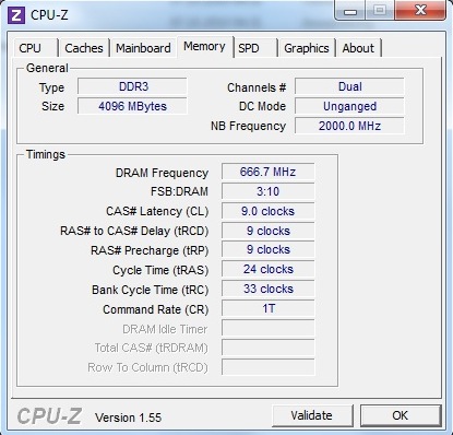

Mache bitte trotzdem noch mal ein Screenshot von CPU-Z (Reiter Memory), um die aktuell eingestellten Timings zu sehen. Die Spannung der RAM ist noch auf 1,60V?

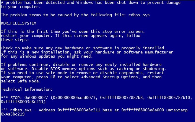

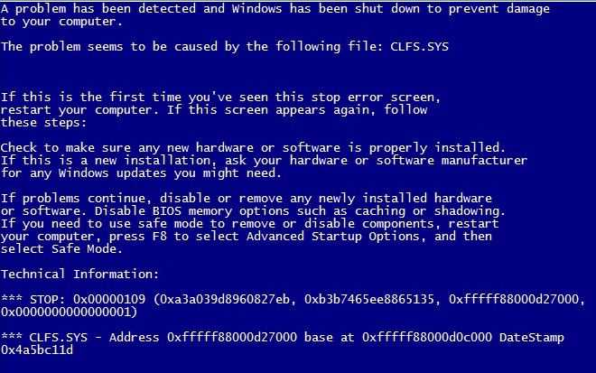

so heute 2 bluescreens einfach beim surfen (bild 1+2)
danach ca. 5mal im abstand von ca. 2min: bildschirm freezed (maus lässt sich noch bewegen) für ca. 20s dann bildschirm aus und wieder ein und diese meldung (bild 3)...hatte jetzt paar tage den neuen beta treiber drauf...keinerlei probleme bis auf die "normalen" bei mir.

cpu-z (bild 4)...hab seit dem bios-update die ramtimings auf auto gelassen, bisher auch keine probleme bis heute. ramspannung ist auf 1,5V lief ja seit ende november ohne probleme damit.

Also die Datei aus dem ersten Bluescreen = "rdbss.sys" deutet vermutlich auf den LAN CHIP / LAN KARTE / LAN TREIBER.
hast du deinen LAN TREIBER mal aktualisiert ?
Dieser hier hat den Bluescreen mit rdbss.sys so lösen können :
http://forum.chip.de/windows-xp/rdbss-sys-bluescreen-1379636.html Es war die Festplatte !
Ich bin jetzt nicht die ganzen Posts hier durchgegangen, aber hattest du schon andere TIMINGS probiert ? Mit 9-9-9-x Timings hat Windows 7 des öfteren Probleme.
ich werd die treiber mal aktualisieren.
am anfang hatte ich den ram auf auto 9-9-9-24 1333mhz danach hatte ich ihn manuell auf 9-9-9-24 1600mhz gestellt (herstellerangaben) und seitdem gings ohne probleme, aber wenn die bluescreens jetzt schon wieder woanders herkommen...
Stelle die Command Rate der RAM auf 2T. Evtl. noch die Spannung (sofern sie wieder auf Default steht) etwas erhöhen.
Die Stopfehler, die nun auf ganz andere Ursachen hindeuten, erklären sich dadurch, dass nach wie vor ein Problem mit dem Speichermanagement vorliegt. Die nächsten Bluescreens die auftreten, werden sicherlich wieder ganz andere Stopfehlercodes und Ursachen nennen.
Probiere es mit der Command Rate auf 2T. Dem Hinweis von Schildkröte mit den CL9 Timings, solltest du auch nachgehen. In Einzelfällen können die CL9 Timings mit dem Phenom II X4 Probleme bereiten (siehe Link in meiner Signatur).
Sollte also die 2T Einstellung nichts bringen, teste andere Timings. Um den RAM möglichst nicht mehr zu beanspruchen währen z.B. CL10 Timings für einen Test geeignet (z-B. 10-10-10-30-41).
Was du vllt. auch mal testen könntest: Cool'n'Quiet ausschalten. Ich schätze dann hättest die Probleme nicht (nicht, dass ich das als Lösung sehe).
Edit: Ich vergass, das hast du ja bereits probiert. Und eben, so hast du ja keine Probleme.
Auch mit deaktiviertem Cool'n'Quiet? Ich schätze schon, eh? Ich nehm schon an, dass das eher etwas mit der Grafikkarte ist - zumal die Probleme ja auch beim Zocken auftreten.
