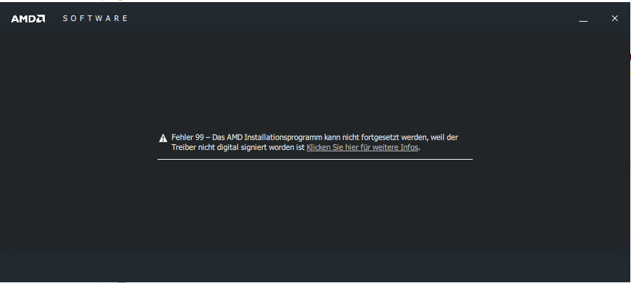

  • Chipsatz, Graka-Treiber manuell und per DDU/AMD Cleanup Utility deinstalliert, Neuinstallation schlägt fehl (Error 99 – AMD Installer Cannot Continue Because the Driver has not Been Digitally Signed)

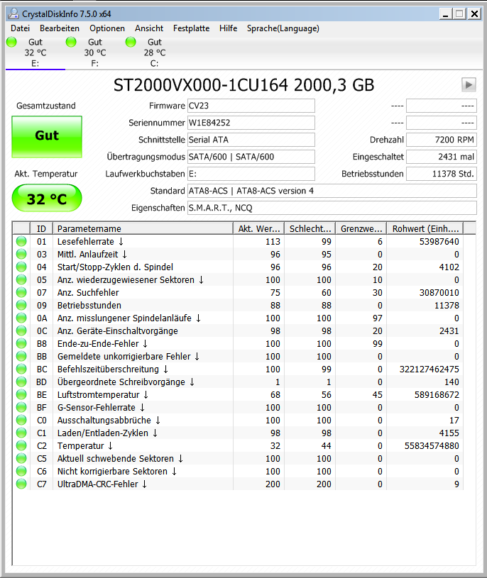

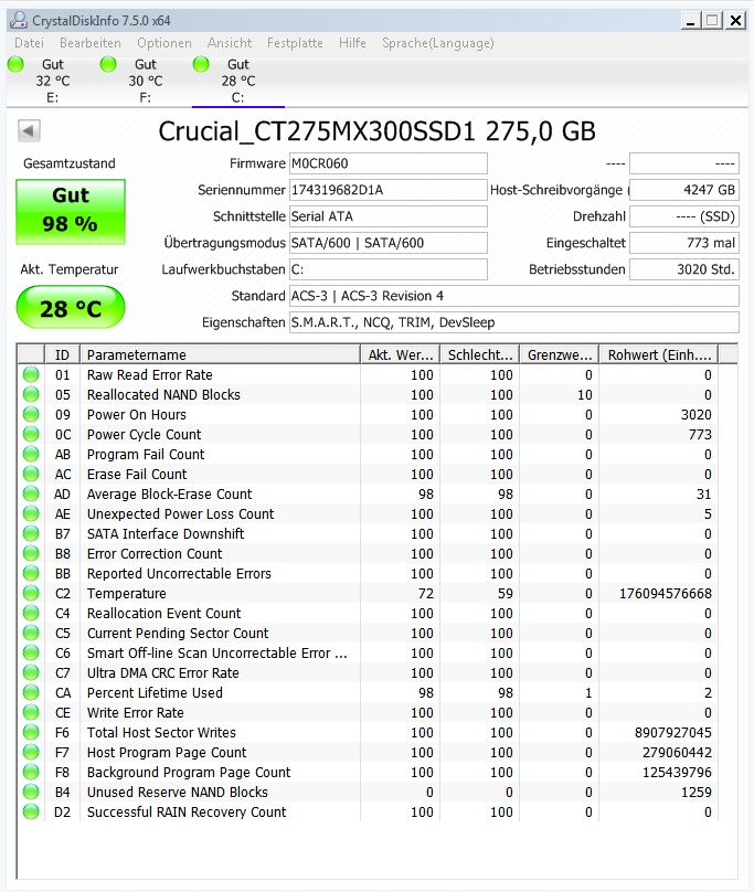

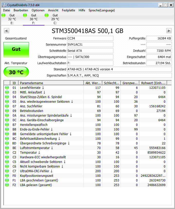

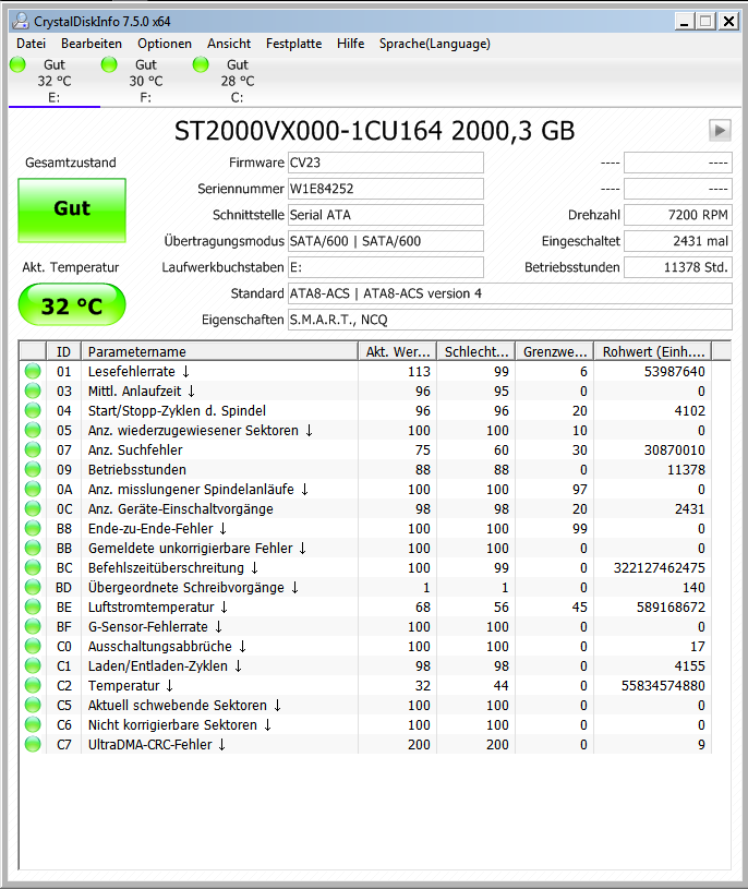

Prüfe bitte die HDD/SSD - https://www.computerbase.de/downloads/systemtools/festplatten/crystaldiskinfo/
Fenster soweit aufziehen, damit kein Scrollbalken mehr zu sehen ist. In den Optionen - erweiterten Optionen - Rohwert auf 10[DEC] umstellen.
Bitte Bild davon hier Hochladen. Danke
Wie ich schrieb es sind keine Treiber installiert, es ist alles deinstalliert, die Tools hatte ich in Post#1 genannt.
Die aktuellen (amd.com) lassen sich aufgrund der genannten Fehlermeldung nicht installieren, siehe Post#1.
Die auf meiner Festplatte vorhandenen Alten ebenfalls nicht:
Die von AMD verlinkte Hilfeseite kenne ich, hilft aber nicht.
https://www.amd.com/de/support/kb/f...nt=error99|DCMPciInfo_ERROR_DRIVER_LOAD_FAIL/
CrystalDiskInfo:
Mir ist bewusst, dass die älteste Festplatte getauscht werden sollte. Ist aber egal und tut hier nichts zur Sache, weil das Betriebssystem von SSD startet.
Worauf willst du denn hinaus, irgendwie erscheinen mir deine Fragen nicht zielführend? Kannst du mir bitte mit einer Erklärung helfen?

Ich versuche zu eruieren wie das kam und ob eben ein HDD Defekt die Ursache ist

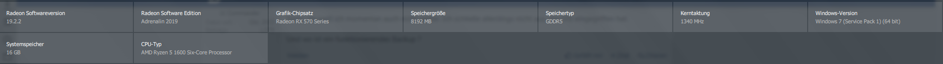

Tja, heute hats dann doch Wiederherstellungspunkte gefunden. Windows startete wieder wie gewohnt, natürlich "ohne" Grafiktreiber, sondern Windows Standard VGA-Adapter.
Die Radeon Software 19.2.2 wurde erst nicht korrekt installiert, die fehlgeschlagene Installation habe ich per AMD Cleanup Utility deinstalliert, neugestartet und erneut installiert. Scheint bisher zu funktionieren, der Superposition Benchmark lief problemfrei mehrfach durch.
Der Error 99 tauchte nicht wieder auf, allerdings produziert meine Ereignisanzeige noch eine ganze Menge Fehler denen ich mich mal widmen sollte.
Ich vermute momentan den Microsoft Antivirus (MSE, Microsoft Security Essentials) als Ursache meiner Probleme, da andere Microsoft Dienste keine Updates laden dürfen. Sollte ich weiterkommen, schreib ich hier ein Update.

Nachtrag zum Error 99, das Problem tritt scheinbar nur im abgesicherten Modus auf, nach allem was ich so las.
