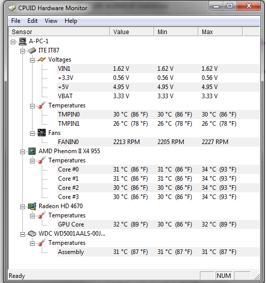

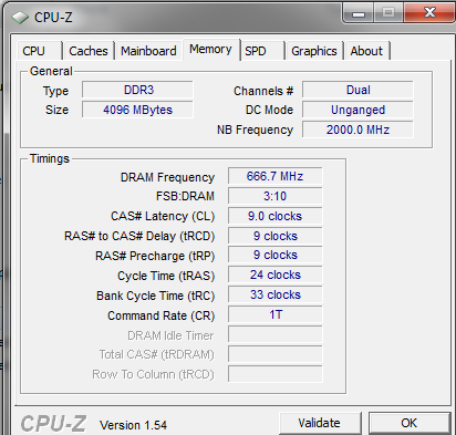

Okay ich werds ma auf 100 stellen. Ansonsten ist nichts übertacktet ledeglich der Ram läuft als CL9er obwohl er nen CL7er ist. Der CPU wird vom Board runtergetacktet (4x800Mhz)
//Onkel Edit:
Ich setz noch nen Screen vom HWMonitor hinten dran.

Was meinst du mit "Nicht laufen"?
ich hab ma nen screen innen anhang gepackt.

Hast du auch die 64-Bit Version von HWMonitor verwendet ? Das die 12V gar nicht vorhanden
kommt mir merkwürdig vor. Probiere mal ob du die Spannungen auch im BIOS ablesen kannst.
Commandrate sollte jedenfalls auf "2T" stehen - "1T" machen die RAMs selten genug mit
@Tion1392:
Hanne schrieb:
Kommt auch manchmal vom RAM -
setz die RAMs in bank 3+4 bei 1,6V ( 1,65V ) und stelle diese auf 8-8-8-24 / bei einer Commandrate von "2T" - ( DDR-III RAM ) TRFC= 105 (110)
Teste diese Einstellungen. Wenn du wissen willst warum die 8er Timings evtl. besser sind, lese dir mal den verlinkten Thread in meiner Sig durch ([AMD Phenom II X4] Speicherkompatibilitätsliste und Ratgeber).
