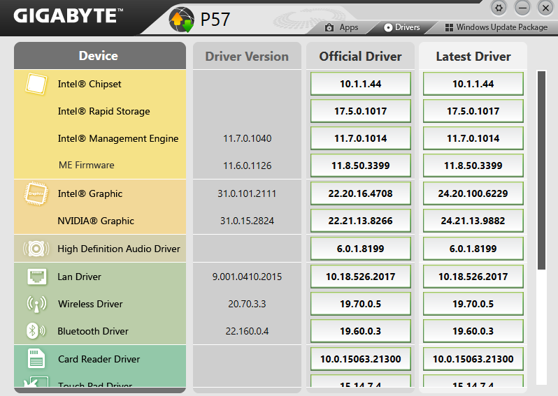

Im Anhang ist noch der Minidump und eine Übersicht aus dem Gigabyte Tool über die Software.

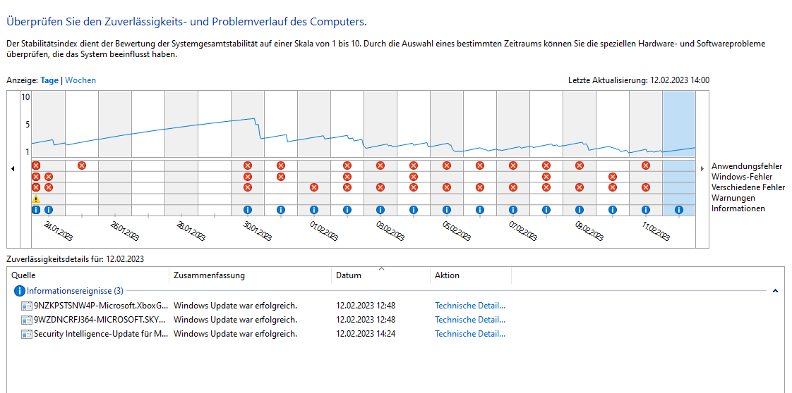

Hattest du es viel im rucksack?
Zeig mal den zuverlaessigkeitsverlauf
Ich hatte es die ersten 3 Monate viel dabei, da ich es für die Meisterschule angeschafft habe. Seid knapp 4 Jahren steht er nun und wird eigentlich nie bewegt, lediglich zum Putzen des Schreibtisches wird er mal hochgehoben.
Hier der Zuverlässigkeitsverlauf
Zweiter Versuch
Tut mir leid, irgendwie kann ich die Exceldatei nicht hochladen, ich zippe die einmal und lade sie dann hoch
ein screenshot ware hilfreicher.. Bonus fuer tage mit rotem X
So nun müsste es klappen!
Okay, dann ein Screenshot
Reaktionen: madmax2010
screenshot bitte. Ich werde keine Zip deren inhalt scheinbar geblockt wurde herunterladen und oeffnen
ah, danke.

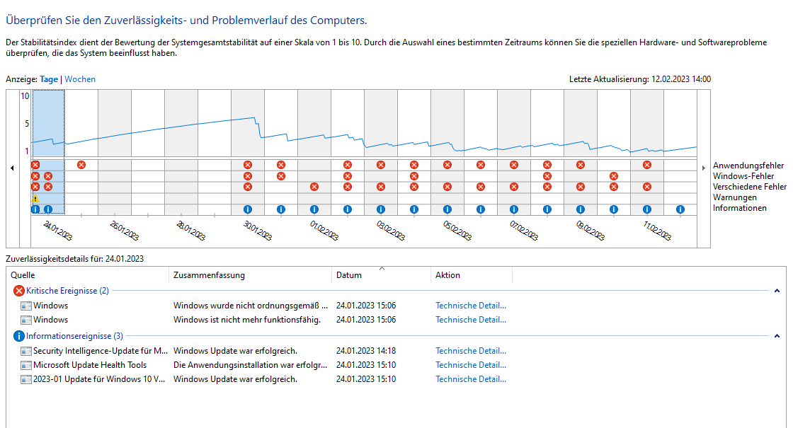

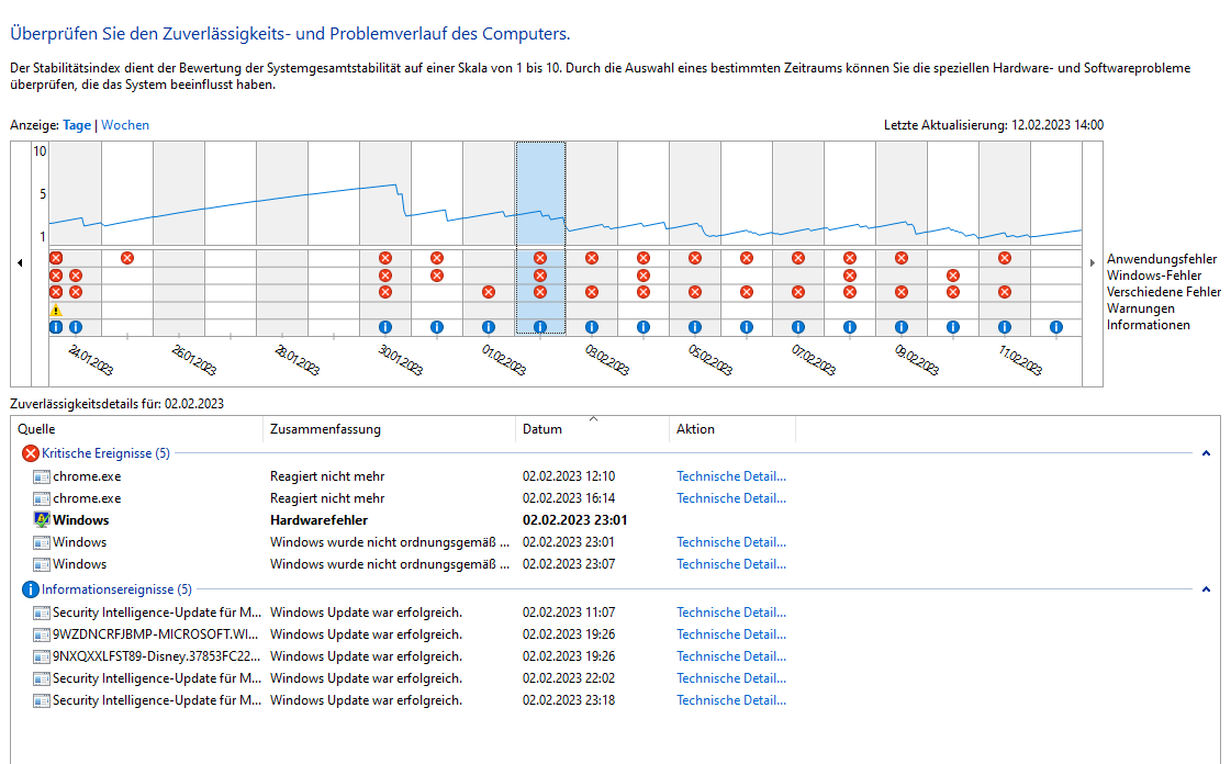

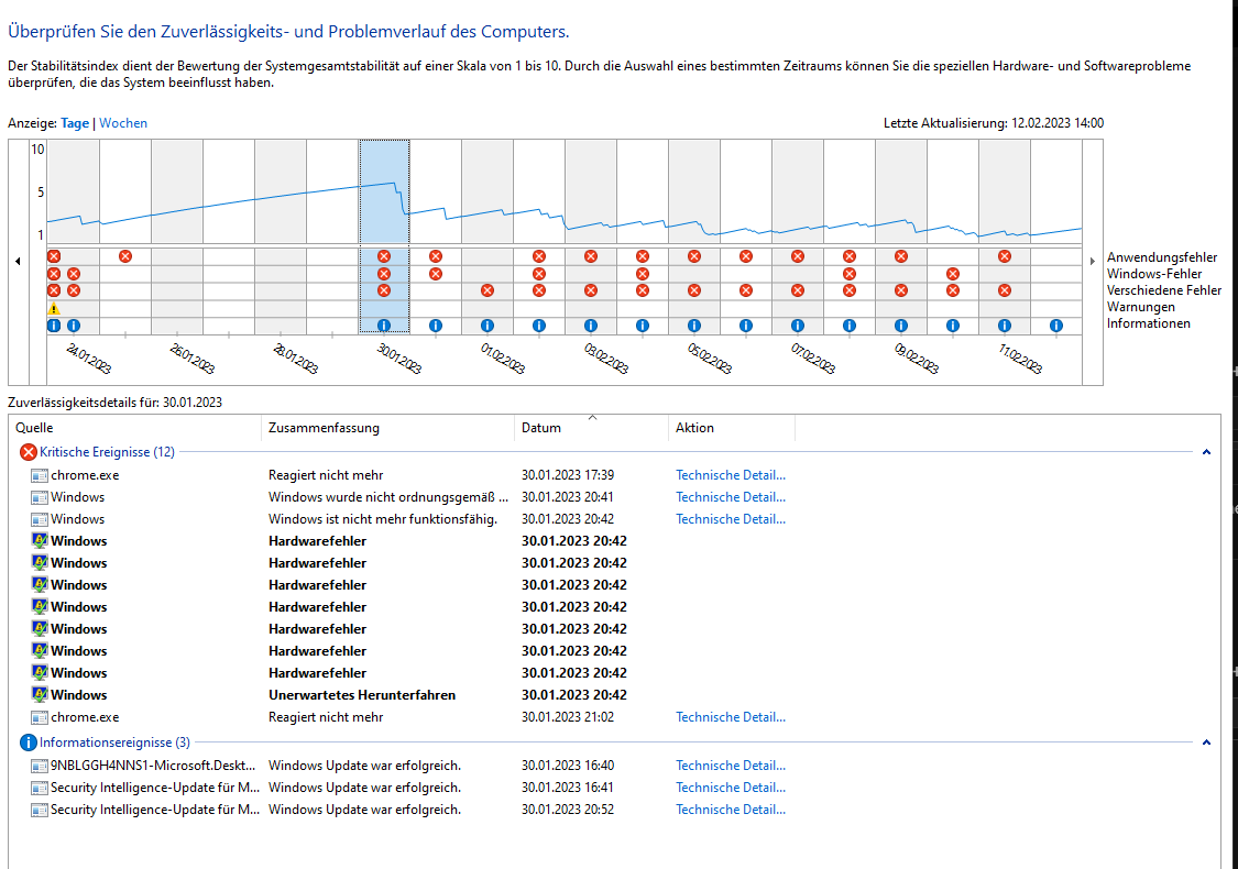

joa, dann gern mal den 1. tag mit roten X, den 24. januar und meintwegen den 30. und den 02.
alles klar, das müsste es sein oder? Falls was falsch ist, lade ich es gerne nochmal richtig hoch.
Als Memtest sollte man diesen nehmen - "MemTest86 Free 10.2 Build 1000".
Jede Menge Hardwarefehler Meldungen im Zuverlässigkeitsverlauf.
