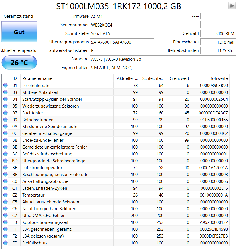

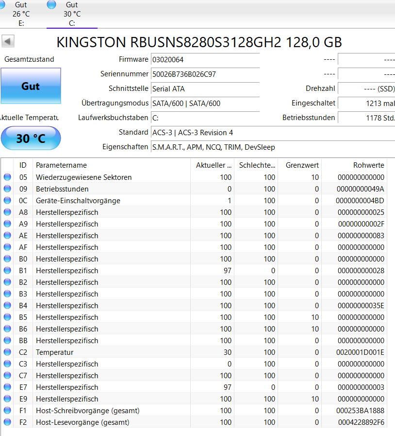

Wie lange lief der Memtest und wie wurde dieser ausgeführt?
Was sagt CrystalDiskInfo zum Zustand der SSD und HDD?

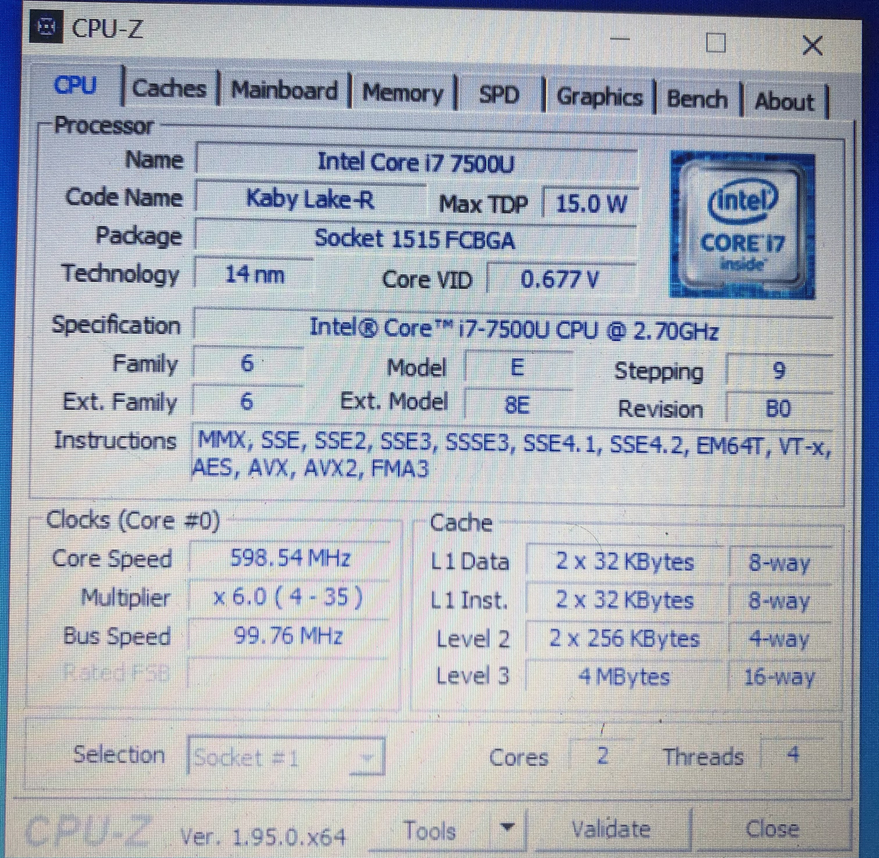

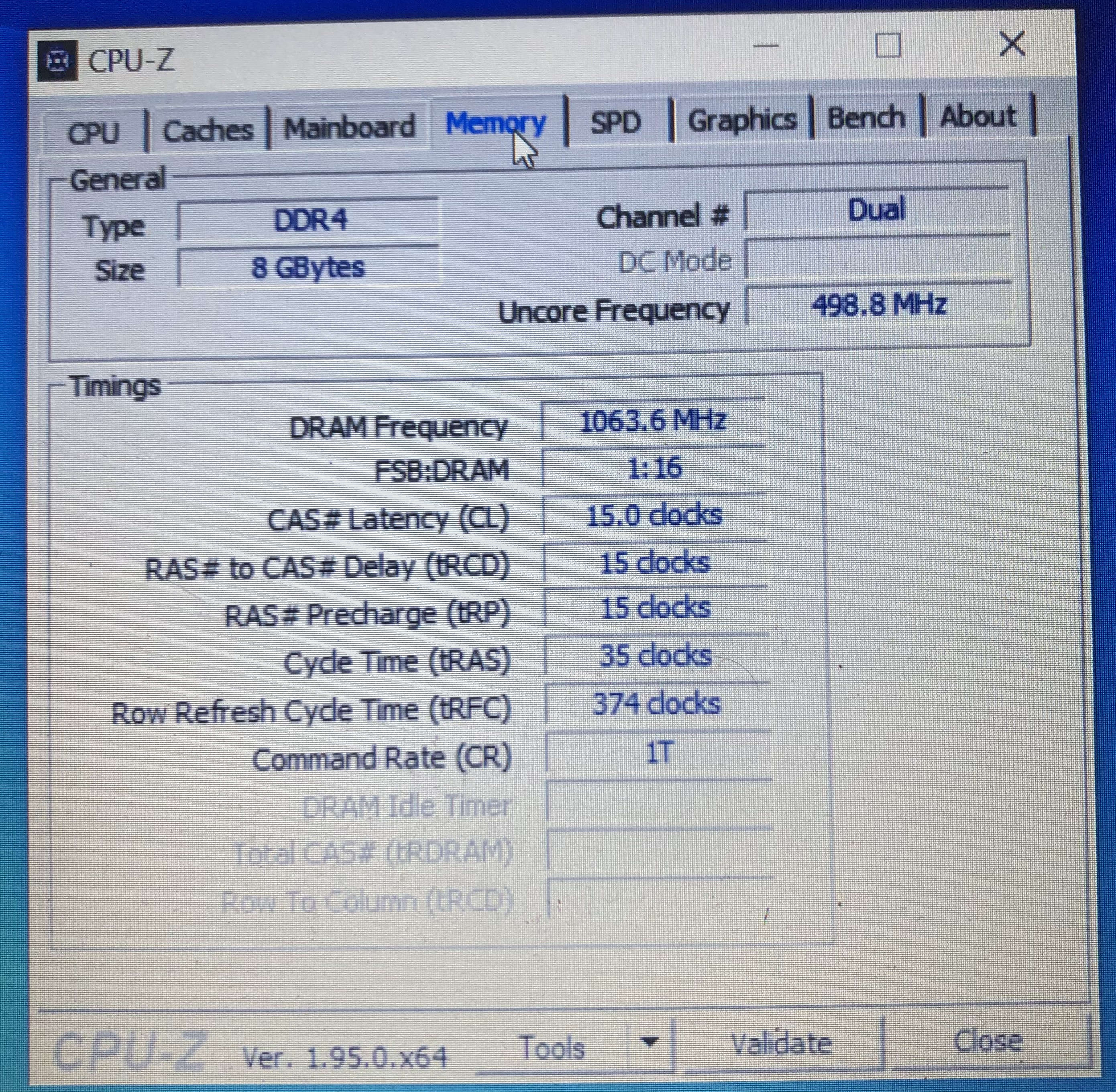

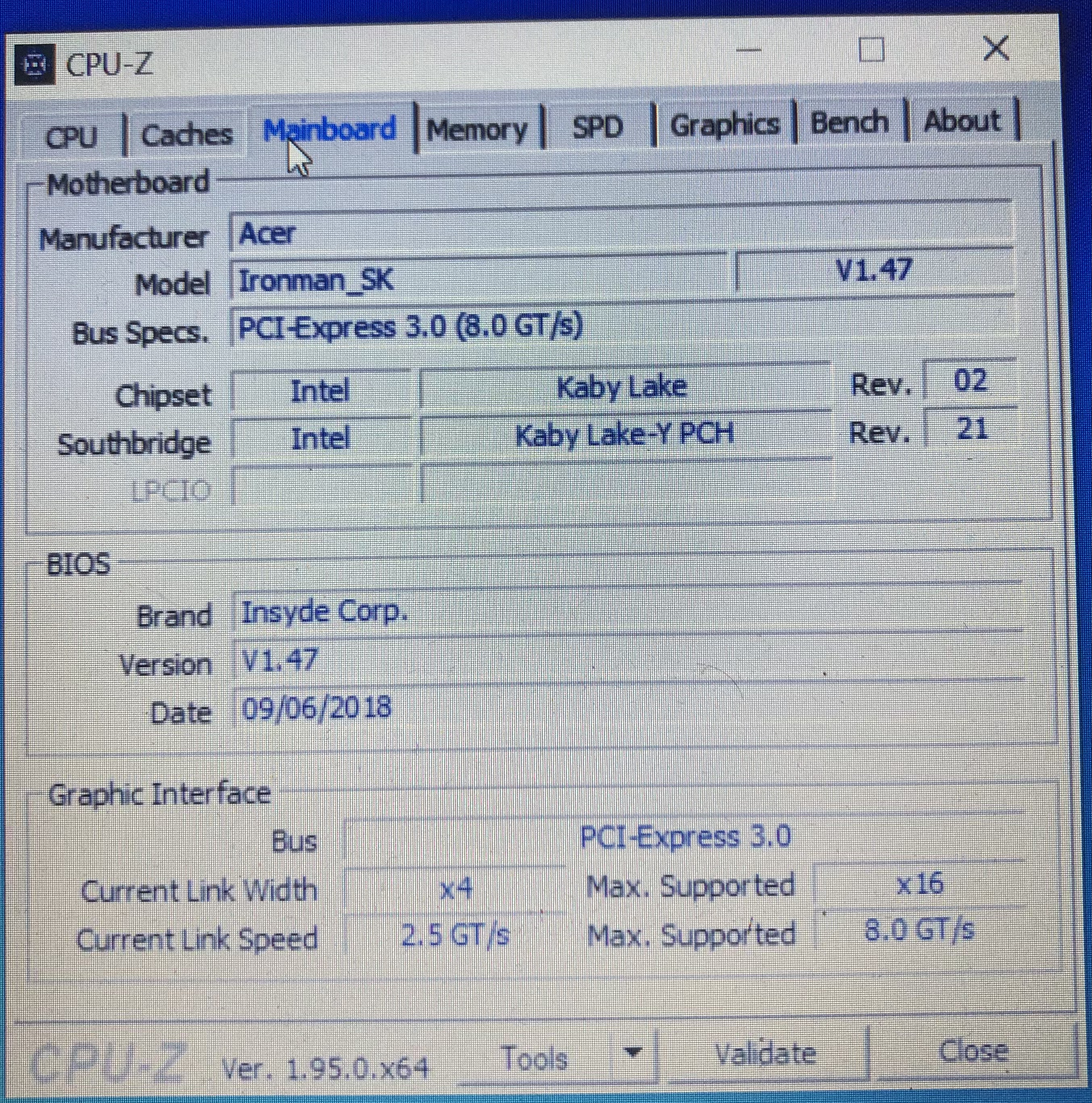

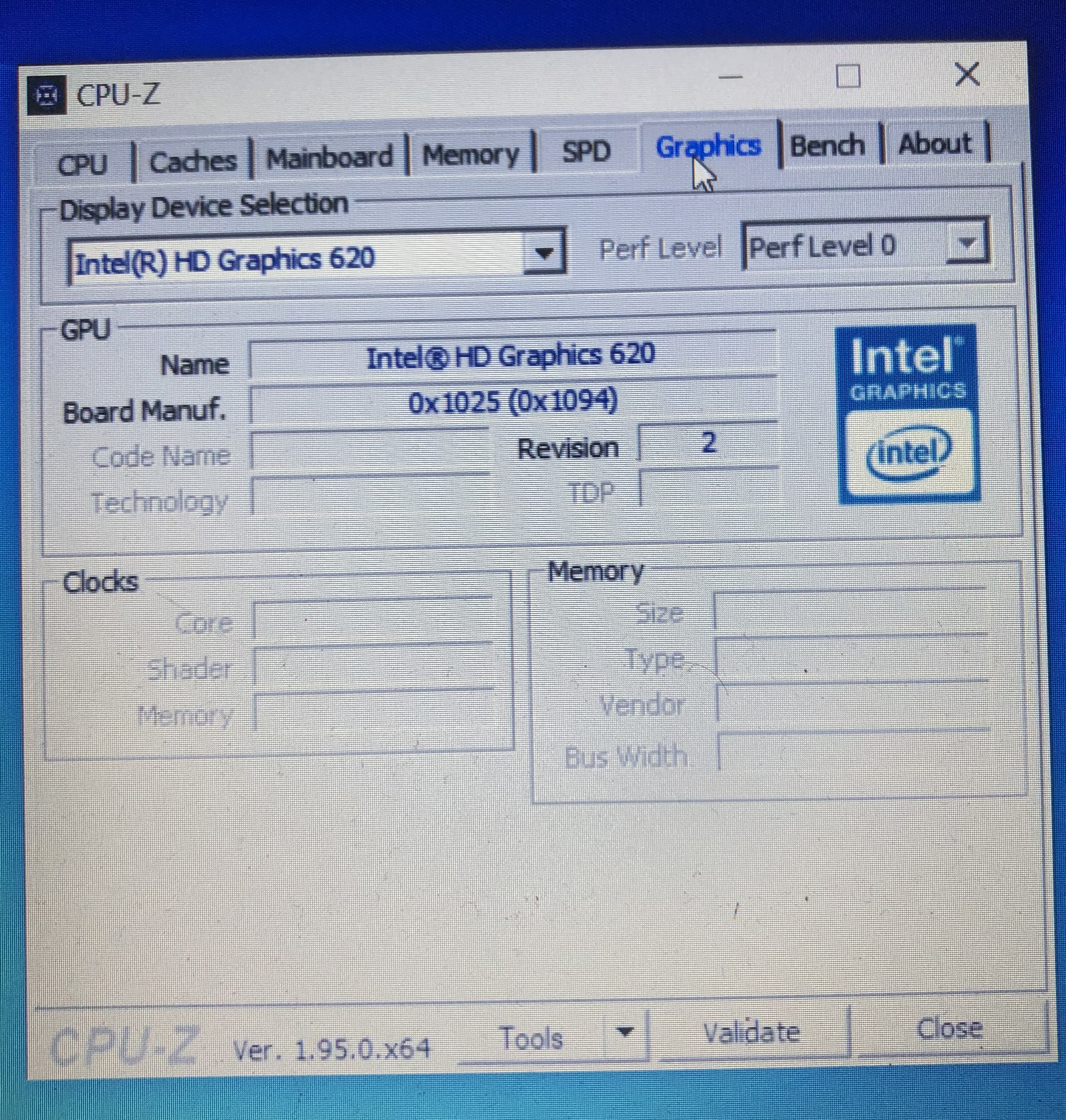

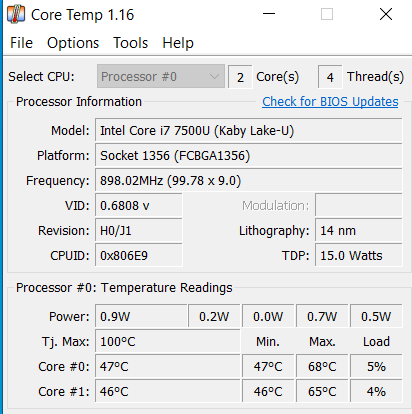

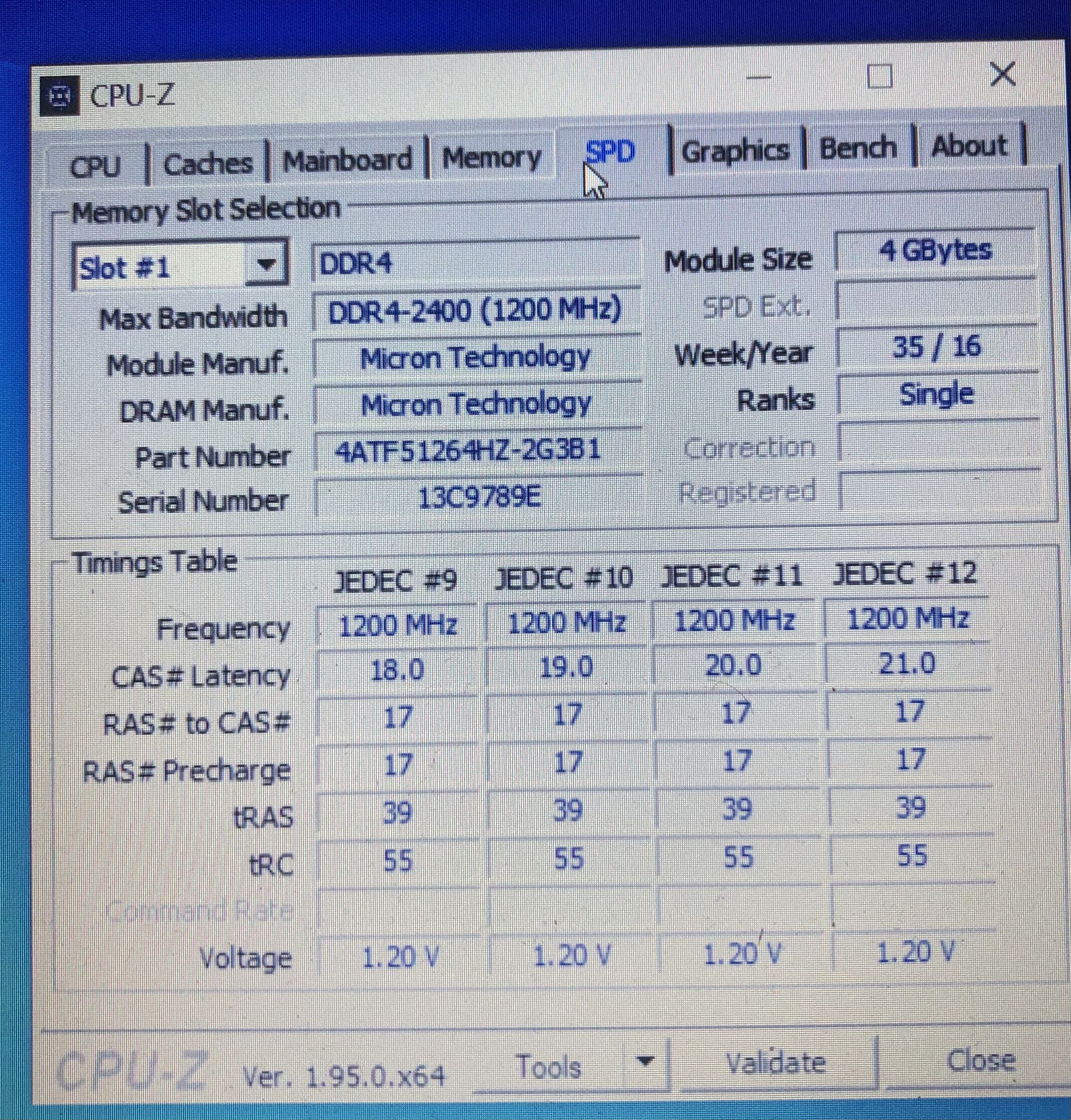

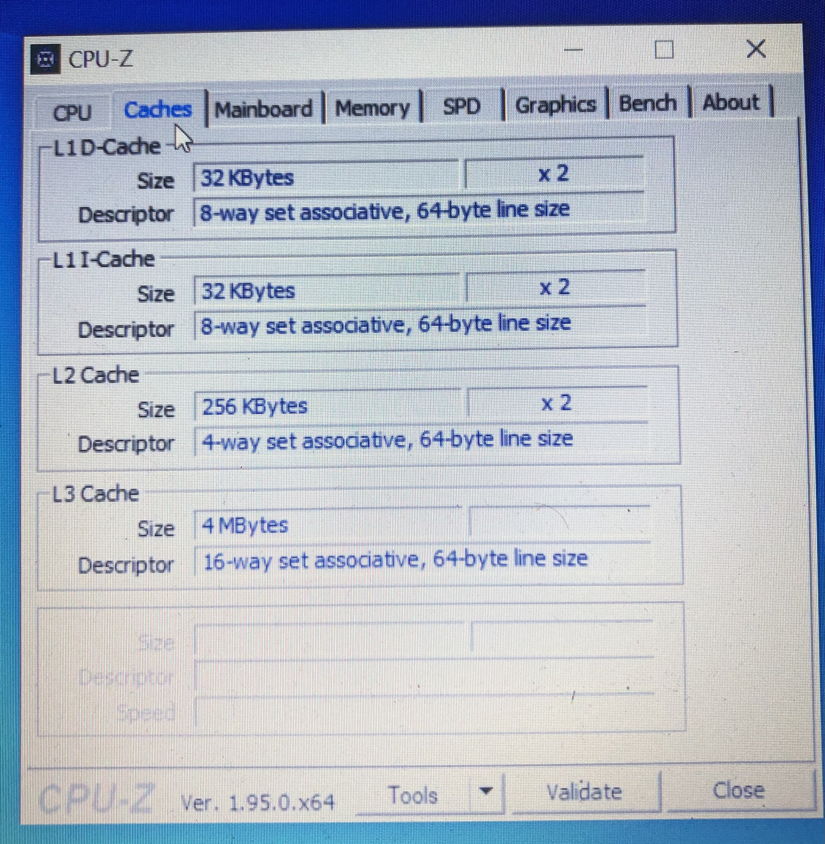

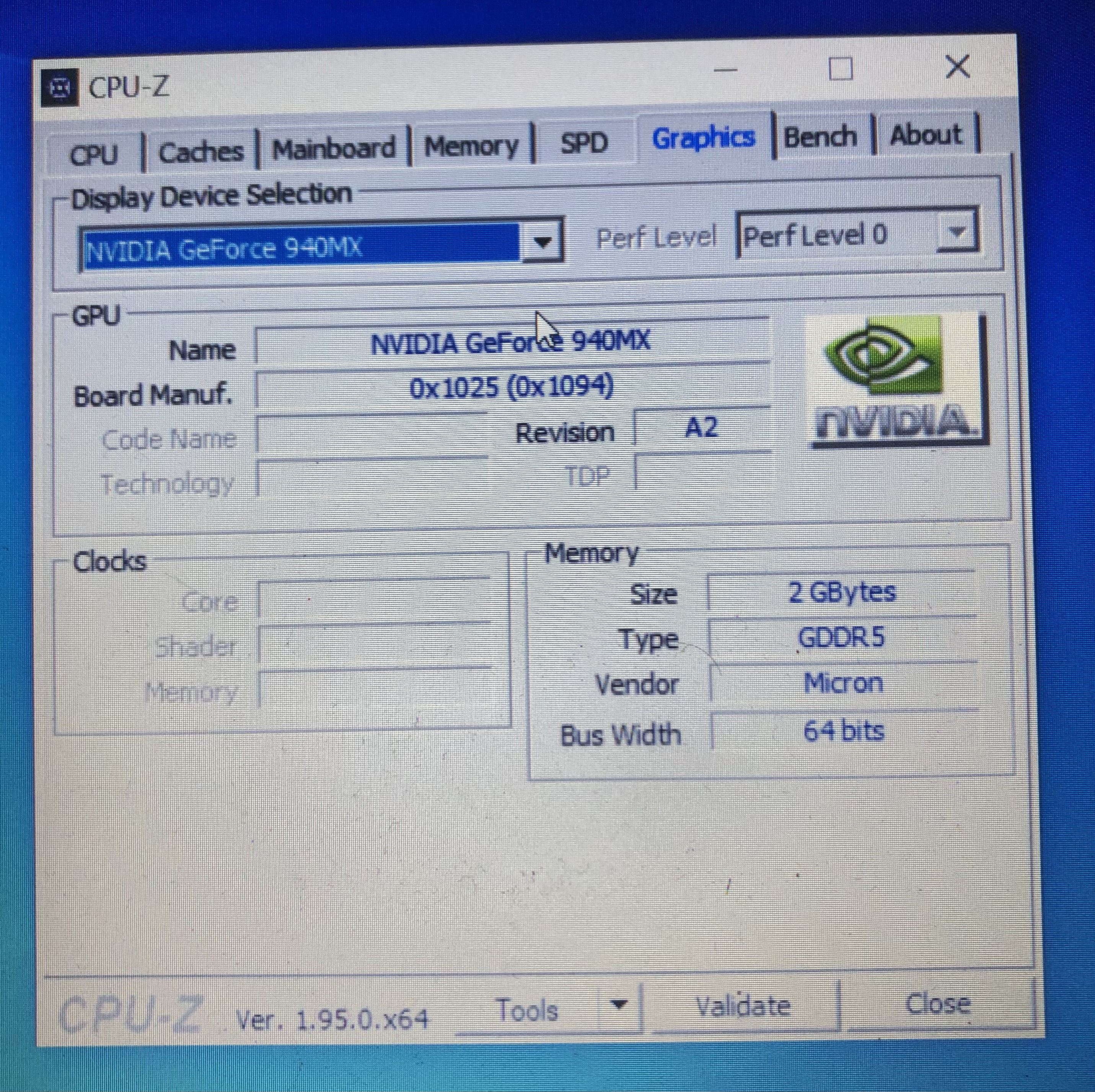

Der Memtest hat jeweils vier Durchläufe gemacht. Beim ersten Test dauerte es genau zwei Stunden. Bei einem zweiten Test waren das knapp 4 Stunden.
Vollast kann ich leider nicht testen, da ich grad so noch surfen kann und das mit ständigen statuss vialiation access abstürzen.

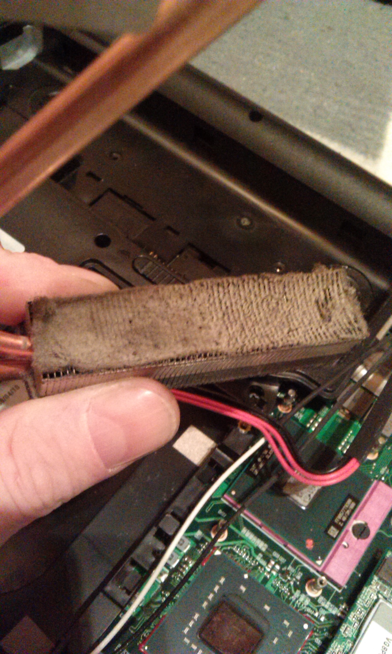

Ich habe den Notebook aufgeschraubt und von Staub befreit, der Lüfter läuft.

Der Lüfter und die Umgebung ist frei von Staub.
Hast du den RAM Test aus Windows gemacht? - grundsätzlich ist es immer besser ein USB Stick damit zu erstellen und davon zu Booten da andernfalls der vom Betriebssystem genutzter Speicher nicht überprüft werden kann.
Die Temps sehen OK aus, allerdings ist das im Idle ohne das Gerät selbst zu kennen nicht wirklich zu beurteilen.

RAM Test habe ich über USB Stick gebootet.

Beim RAM Test wundert mich, dass die "Laufzeiten" unterschiedlich waren.

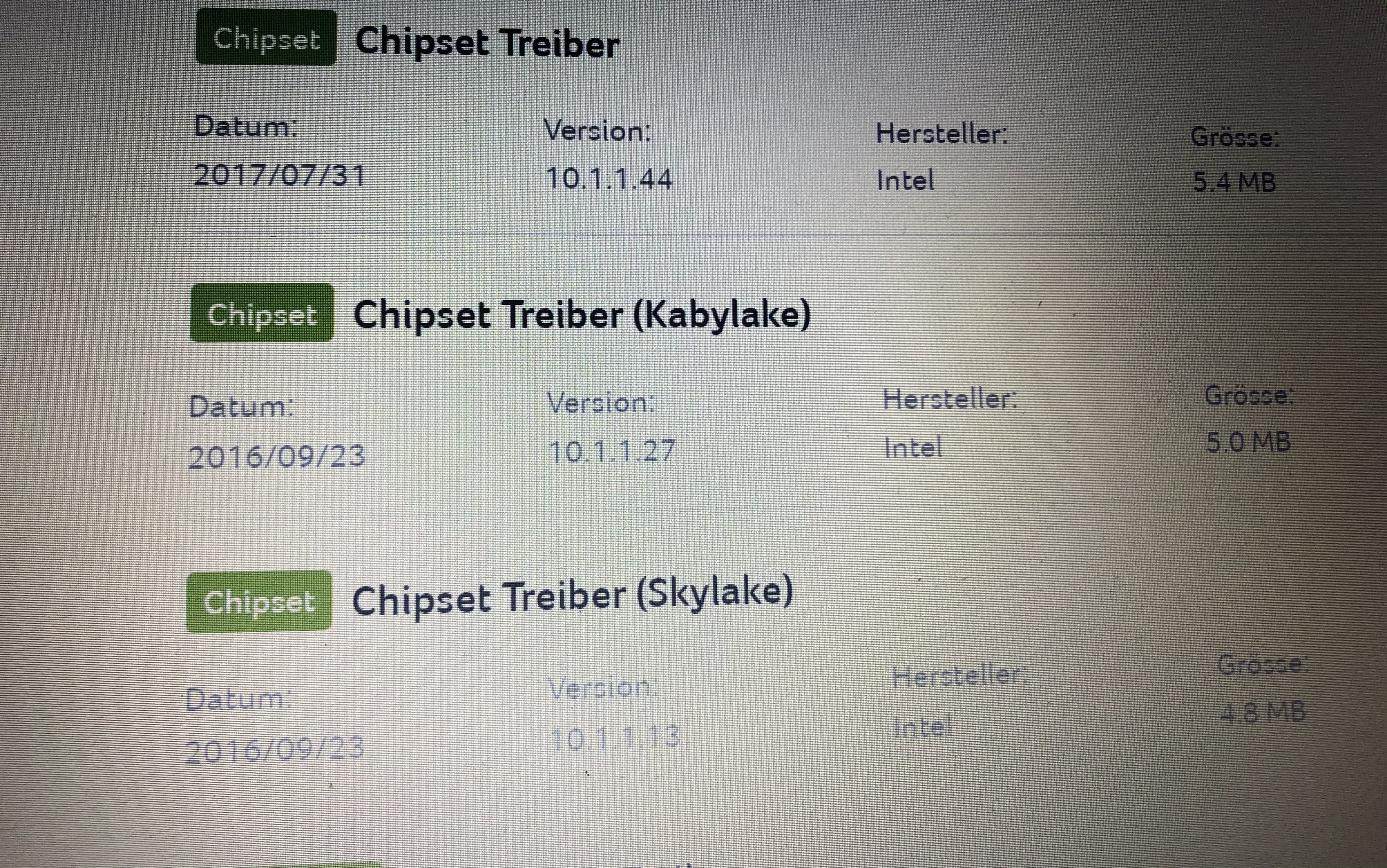

Minimales WIN, um das noch zu beantworten, ist die Installation ohne Herstellertreiber. Dann beobachten.

3. Chipsatztreiber neu installiert?
Musste ich manuell installieren. Aber bin mir nicht sicher welche Version. Muss ich Kabylake oder den normalen? 51AC06D6-783D-42D8-914B-9D01E4AA1419.jpeg

5. Wird der Prozessor zu warm?
6. Liegt ein Defekt des Prozessor vor?
Laut Prime95 Temperatur bei +-95 Grad.
Memtest86 je nach Phase 60 bis 90+.
Einen Defekt kann ich leider nicht beurteilen, dafür fehlt mir das Fachwissen.
Ich lasse nun noch ein mal Memtest86 durchlaufen, gibt es hierbei was zu beachten? Ich habe einfach vom Stick gebootet und nichts mehr angeklickt damit er den Test von selbst startet.
Hier noch mal Bilder aus CPU-Z
CF6D00C3-9FA9-4D92-B3F2-48E74AC11442.jpeg225D81BB-1000-4B14-A39E-401FFA98D23F.jpeg74570D8B-6EA5-4A67-9034-F367E619F13B.jpegB23475B7-F41E-42F4-9CF8-B6D3A37E6915.jpeg73AD4189-3056-4DCA-99BB-C69479AC95C7.jpeg68306A73-5EAC-4A44-ABDF-E9EF2F9745D3.jpeg5C347729-E369-48E9-8D05-A0A044CB1F94.jpeg
Das ist zu viel. Da wird der Prozessor zu warm. Da muss die Kühlung verbessert werden.
Bis 95° sind bei Notebooks nicht unbedingt ungewöhnlich.
Mag schon sein und das dachte mein Cousin auch - Lüfter und Umgebung waren auch sauber...
War übrigens auch einer von Acer.
