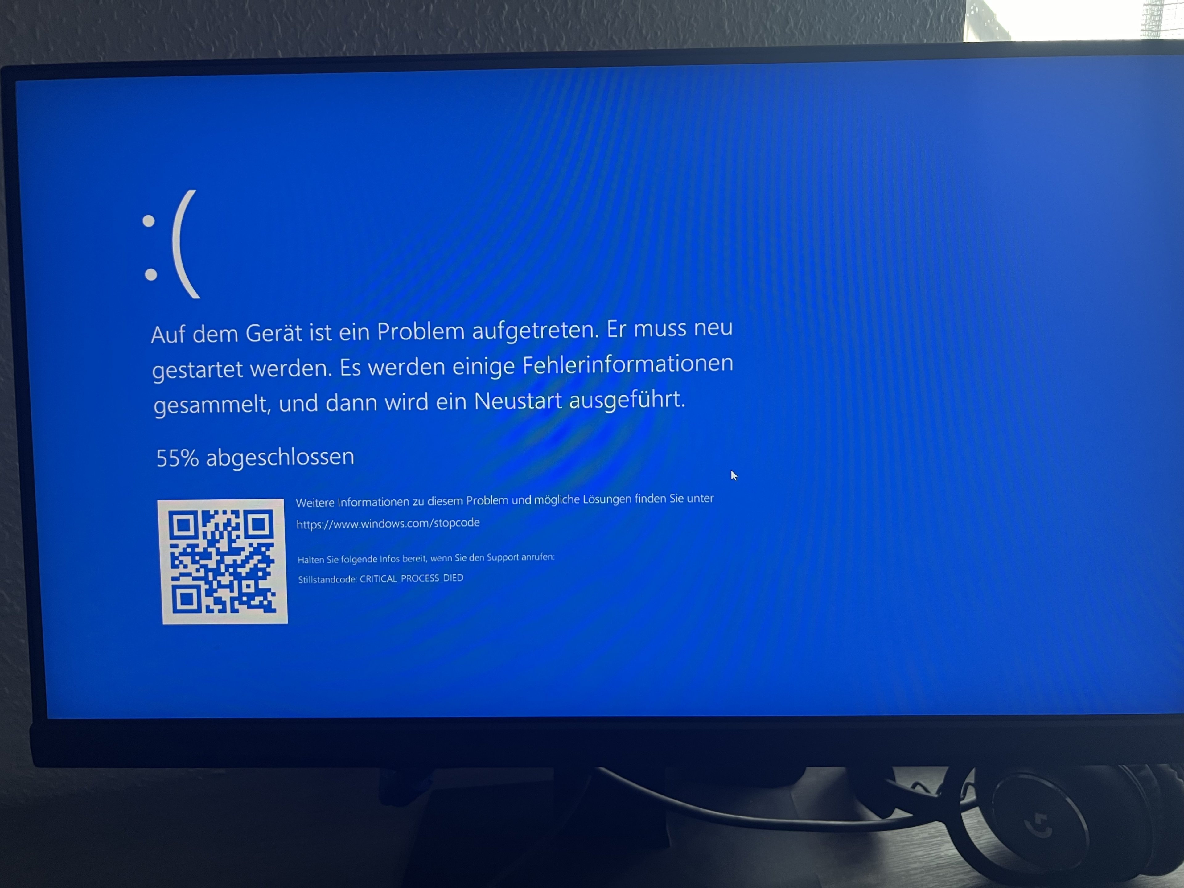

Am ca 5. Tag ist mein pc einmal komplett gefreezed und ich musste den manuell ausschalten. Dann an irgendeinem anderen Tag ist nach dem starten direkt ein Blue Screen gekommen (siehe Anhang).

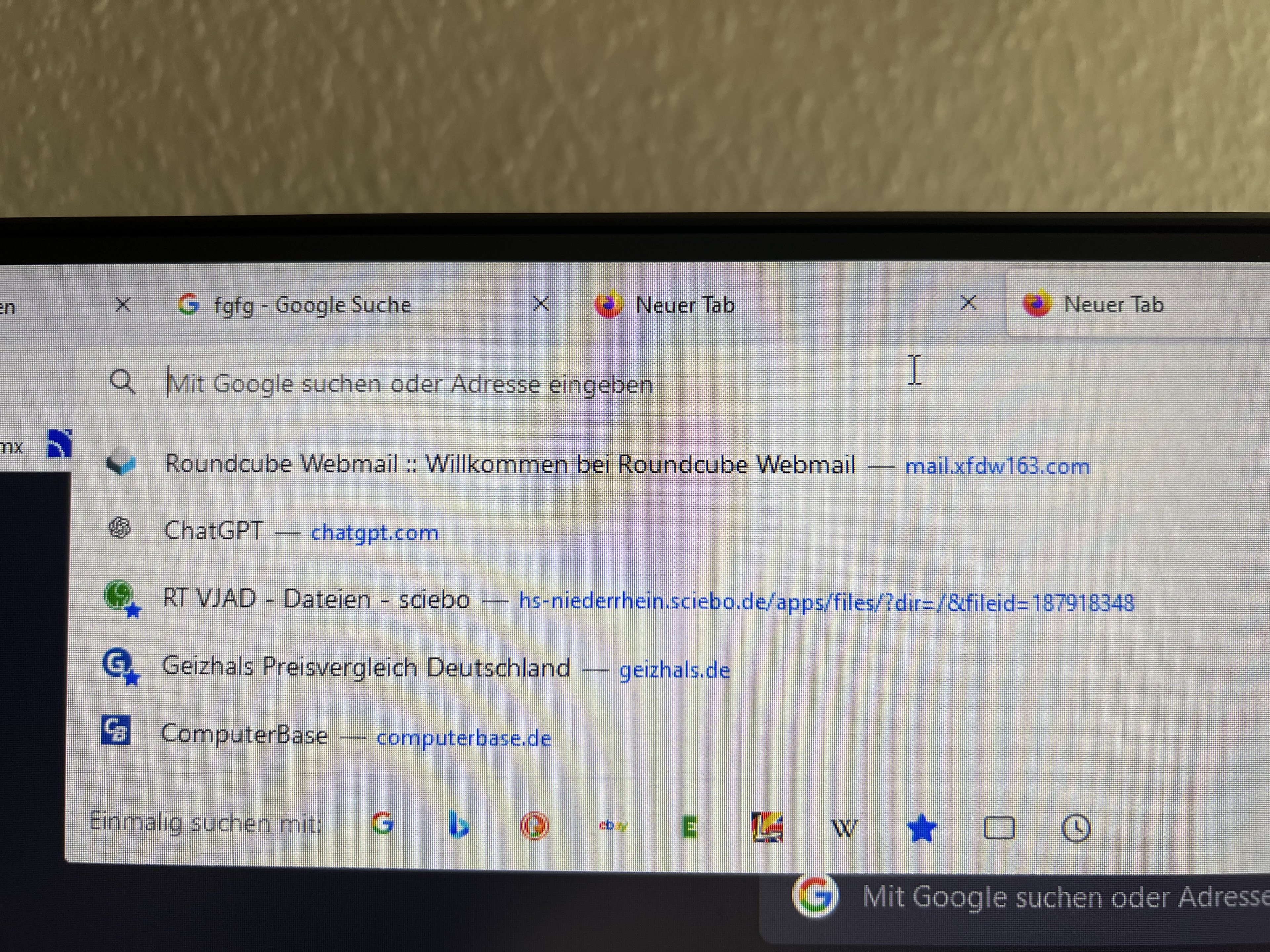

Obwohl ich anscheinend kein Internez habe, kann ich in Spotify Lieder suchen. In meinem Browser wird mir dieser link ganz oben angezeigt, doch ich weiß nicht ganz was das für eine Seite ist.
Ich glaube ich war mal auf der Seite um mich in der email meines Kollegen einzuloggen, aber das ist schon paar Tage her
Ich kann irgendwie nur auf bestimmte Seiten drauf, wie google oder Wikipedia. Aber wenn ich auf die Seite von meiner Uni gehen will o.ä. geht das nicht. Mit Discord und Steam habe ich auch keine Verbindung zum Internet

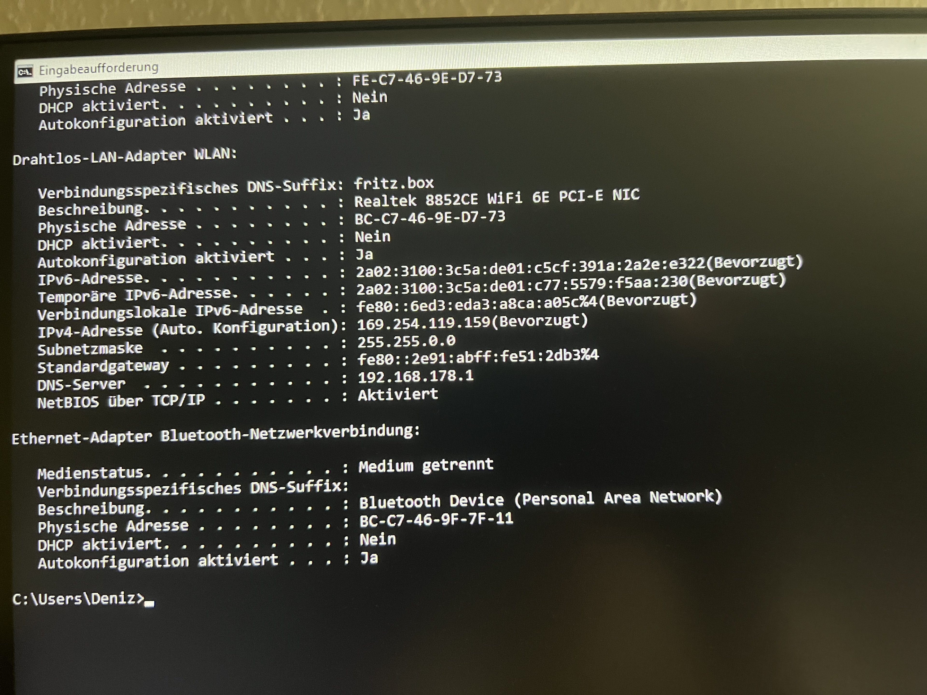

Zeige uns mal einen Screenshot von
Code:
ipconfig /all
benutze dafür die Eingabeaufforderung "cmd"
Cu
redjack
Ich kenne mich leider nicht so mit IP Adressen usw aus. Zeige ich dadurch meinen Standort oder so?
Du zeigst welche Adresse dein Rechner in deinem Netzwerk (LAN) hat und mit welchem Gerät (Router) dieser kommuniziert.

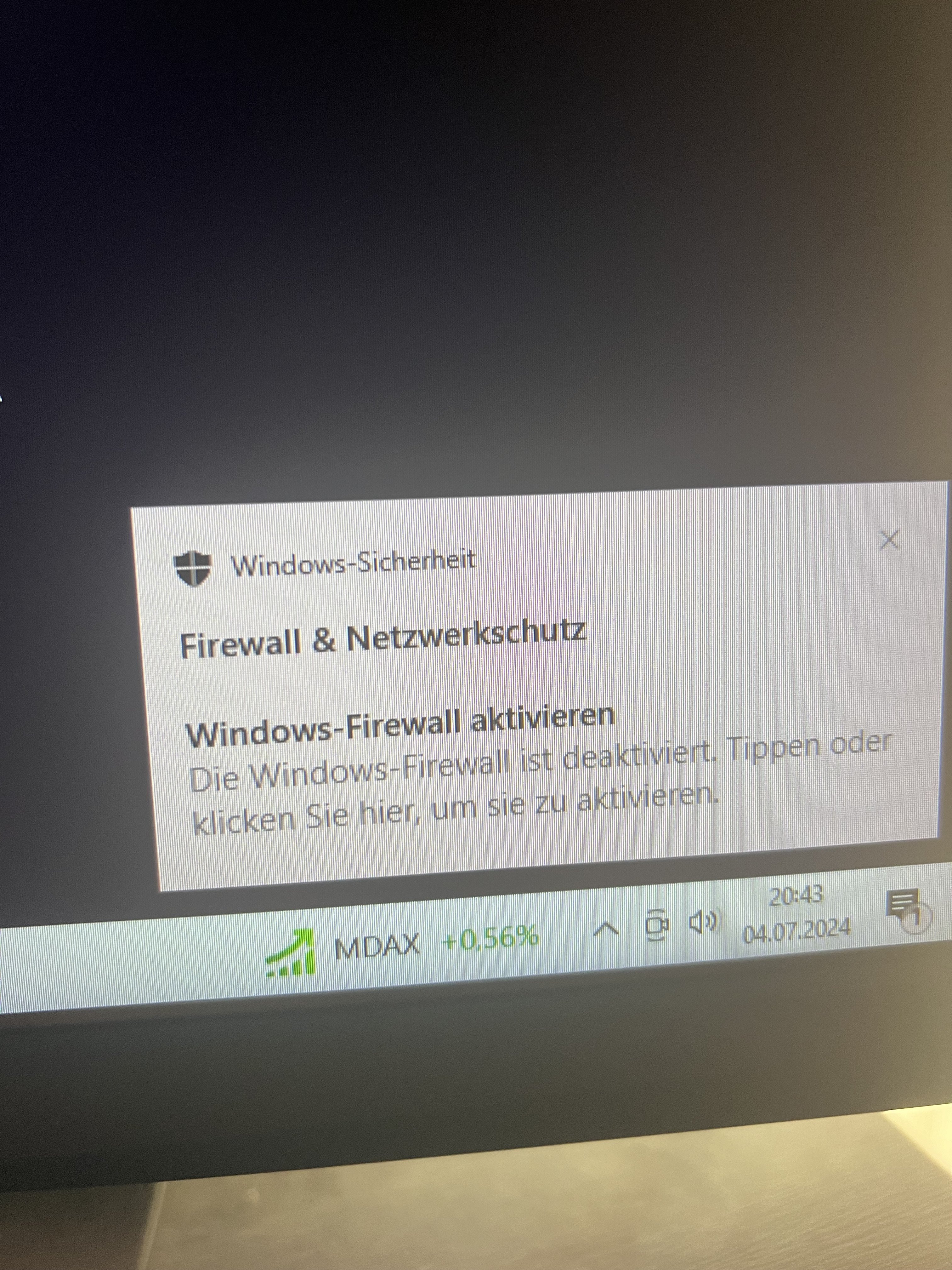

CPU Z kann ich übrigens nicht installieren weil ich NICHTS mehr googeln kann. Vorhin konnte ich noch Dinge googeln. Mir wird auch paar mal folgende Meldung angezeigt (siehe Bild). Kann das ein Virus sein?

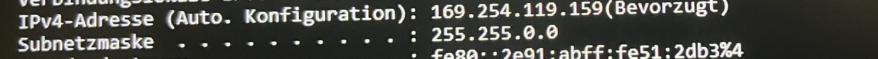

Das bestätigt meine Vermutung.
Du hast keine gültige IPv4 Adresse
Da müsste eigentlich etwas mit 192.168.178.xxx stehen.
Versuche mal folgendes und richte eine feste Adresse zum testen ein
IP-Adresse = 192.168.178.18
Subnetzmaske = 255.255.255.0
Gateway = 192.168.178.1
DNS = 192.168.178.1
