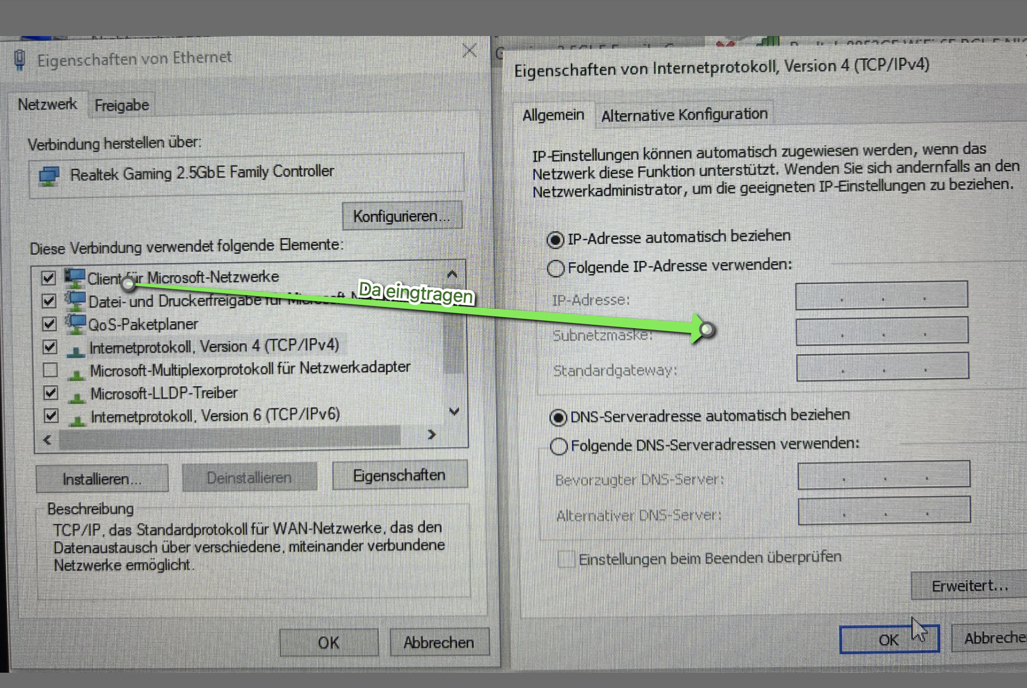

Ist das so richtig?
@cartridge_case Nein leider nicht, es ist alles wie vorher

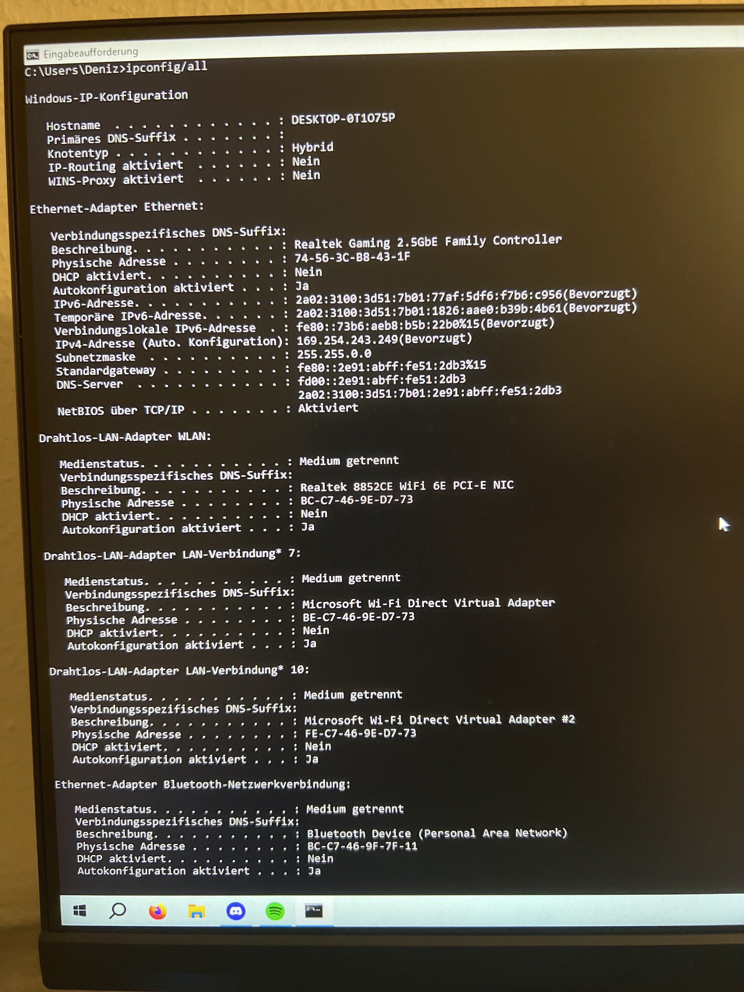

Jetzige ipconfig
Ich kann leider keine Screenshots machen weil ich kein Internet habe auf meinem Rechner
@cartridge_case Ich habe ihn soeben neugestartet, was genau passt nicht? Im TCP/IPv4 ist beides auf „automatisch beziehen“ eingestellt
Die Übersicht sieht schon mal ok aus.
Wenn nach dem Rechnerneustart das Problem noch vorhanden ist, versuche es mit der festen IP-Adresse.
Cu
redjack
Cu
redjack
Also die vier Ziffernfolgen eingeben und hinterher beides wieder automatisch beziehen?
Immer wenn ich die ziffernfolten eingebe, öffnet sich discord und ich werde in discord als online angezeigt
Hab sie eingetragen, ich habe dadurch Internet

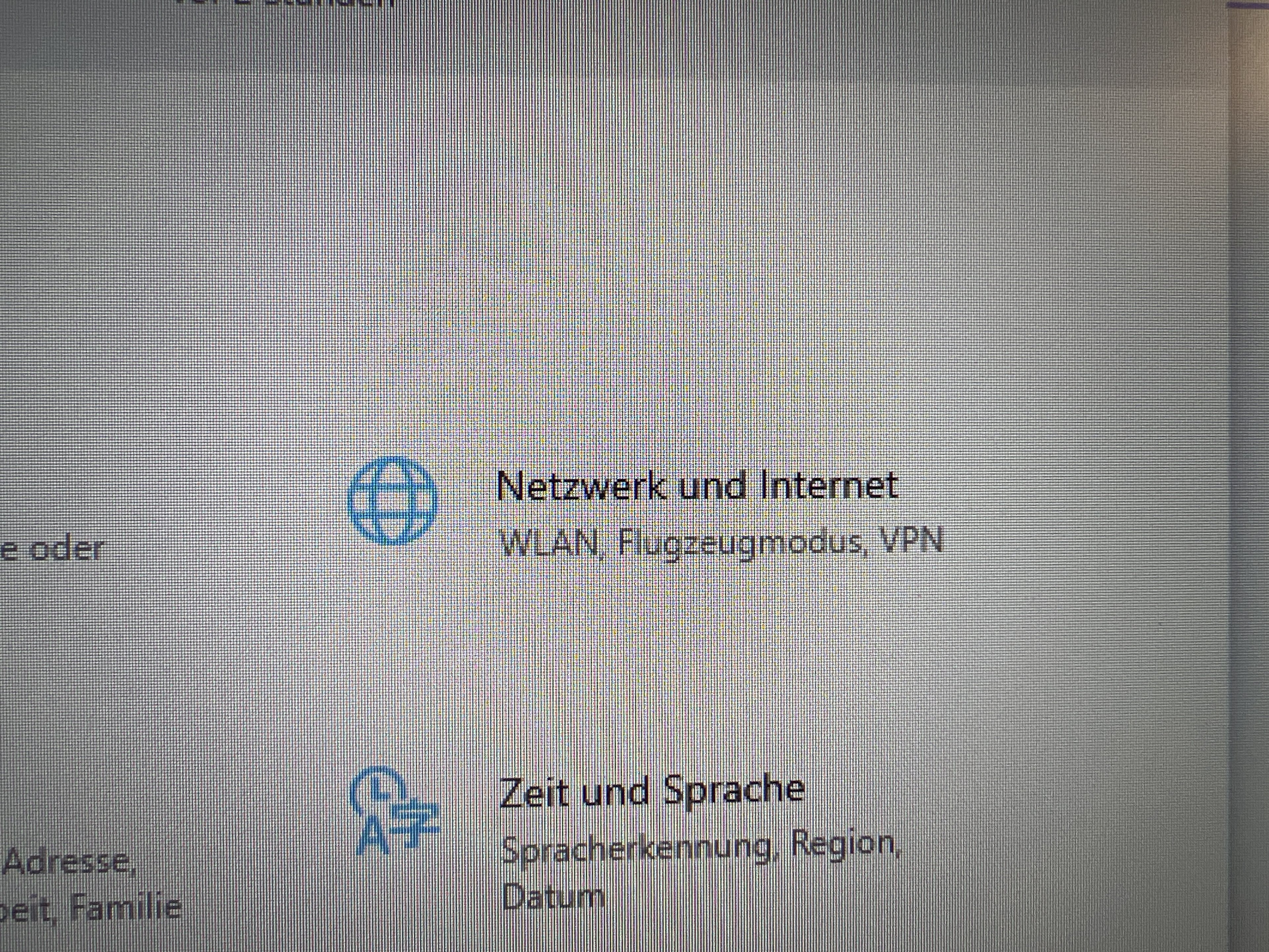

Unten wird mir allerdings nicht mehr das Internet Symbol angezeigt. Außerdem kann ich nicht auf diese Schaltflächen klicken

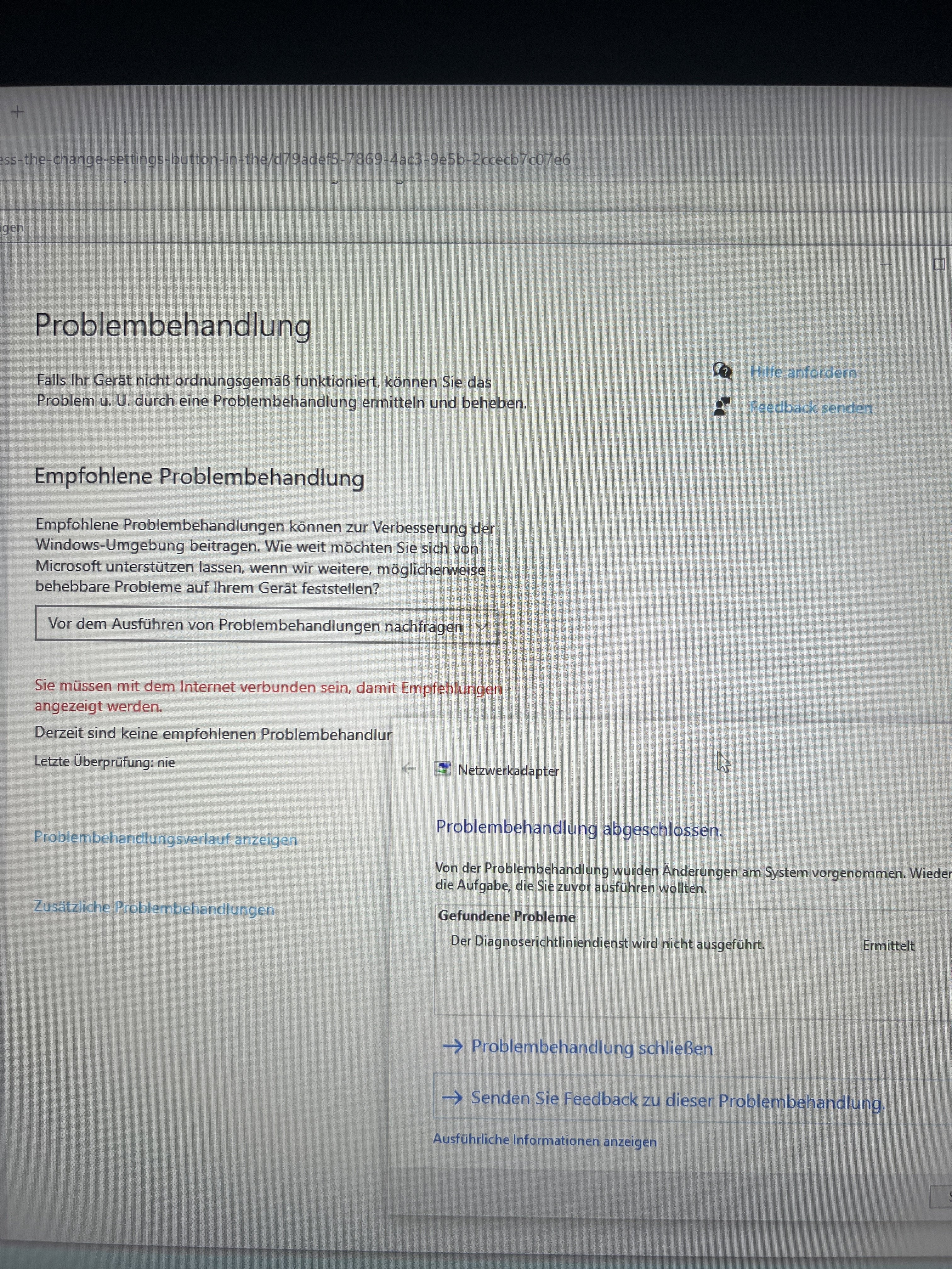

@redjack1000 Okay verstehe, und aus dem Grund ist das Netzwerk Symbol in der Taskleiste verschwunden und „Netzwerk und Internet“ nicht mehr auswählbar?
Ich kann manche Windows Funktionen nicht nutzen. Dort steht ich muss mit dem Internet verbunden sein
Windows Updates kann ich glaube ich auch nicht mehr machen
