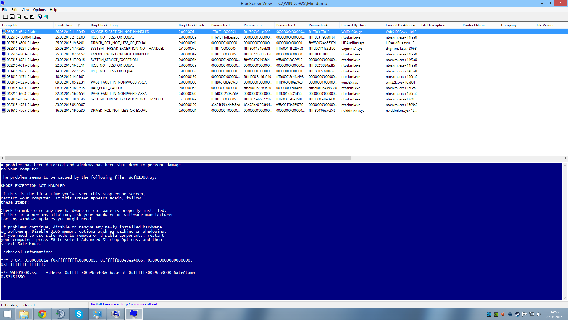

Seit etwa 3 Tagen habe ich mehrmals täglich einen Bluescreen. Die Bluescreens treten sowohl am Desktop (zB beim Stream gucken) als auch in Spielen (Hearthstone) auf. Hearthstone habe ich bereits im Win 7 Komp.Modus gestartet, hat leider nichts geändert und ich kann keinen Zusammenhang zwischen HS und den Bluescreens feststellen.

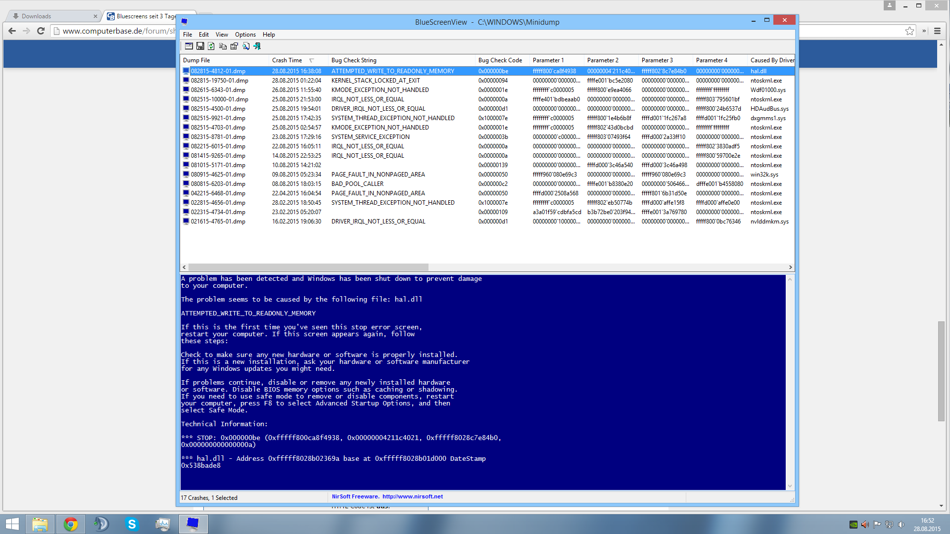

Meine CPU Temp geht niemals übeR 60°C und meine Graka läuft bei maximal 55°C. Also dürfte es nicht mit der Temperatur zusammenhängen. Es wurden nicht alle Abstütze aufgezeichnet, aber ich lade mal die gespeicherten hoch.

Danke für Info, Flomek. Ich werde das mal im Hinterkopf behalten, allerdings ist wdf01000.sys häuftig nicht der Grund für einen Absturz.
Ich habe nach ella_one's Empfehlung mal den Audiotreiber neu installiert. Dabei ist mir eingefallen, dass sich dieser vor einigen Tagen von selbst etwas verstellt hatte (mache Soundquellen kamen aus dem Fernseher, manche aus den Boxen und wieder andere aus dem Headset - zur selben Zeit). Laut deinem Link hat wdf01000.sys auch etwas mit dem Audiotreiber zu tun.

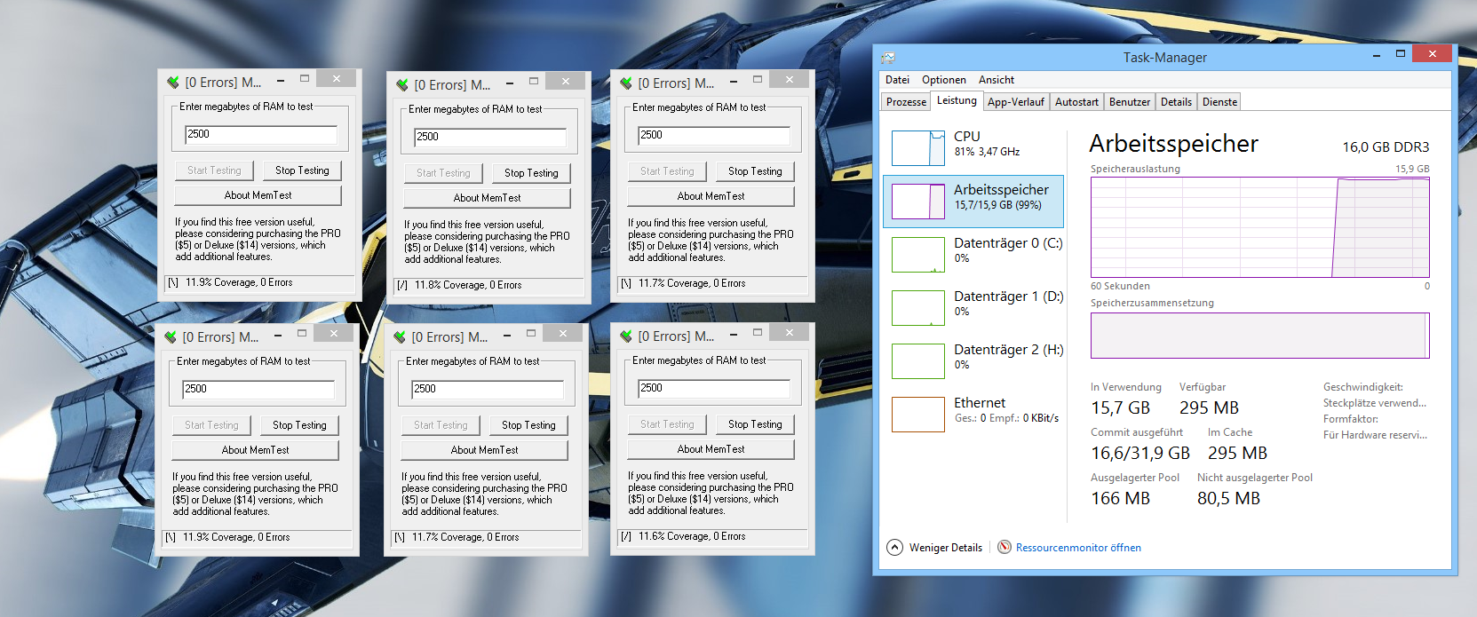

Ich bin schonmal beruhigt, dass der Memtest nach ca. 20 Min. keinen Fehler anzeigt. So kann ich wahrscheinlich alle hardwarebedingten Fehler ausschließen.

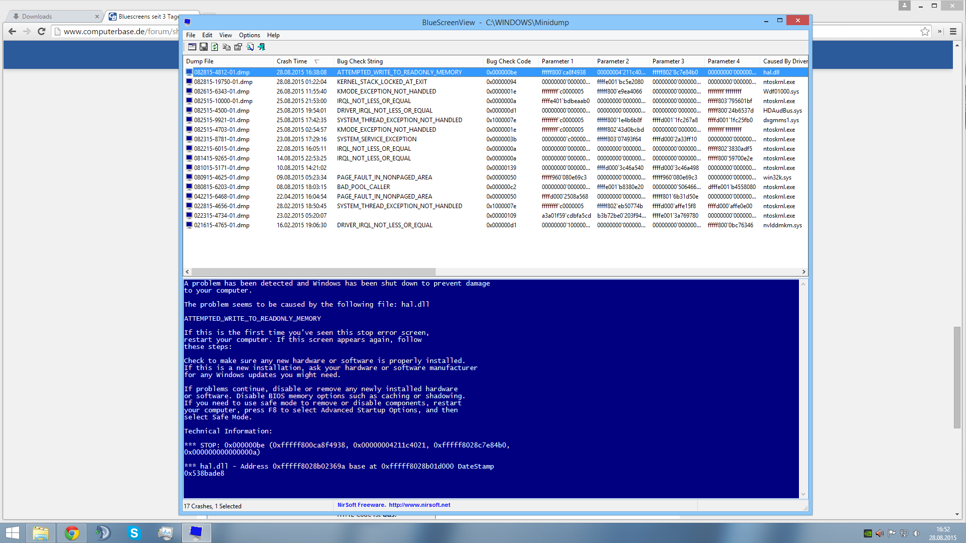

Leider muss ich mich doch wieder früher melden. Nach der Neuinstallation des Audiotreibers lief alles für einen Tag rund, nun erneut ein neuer Bluescreen mit einer neuen Fehlermeldung:
Hat jemand eine Idee? Ansonsten werde ich es mit einer Neuinstallation des OS versuchen!

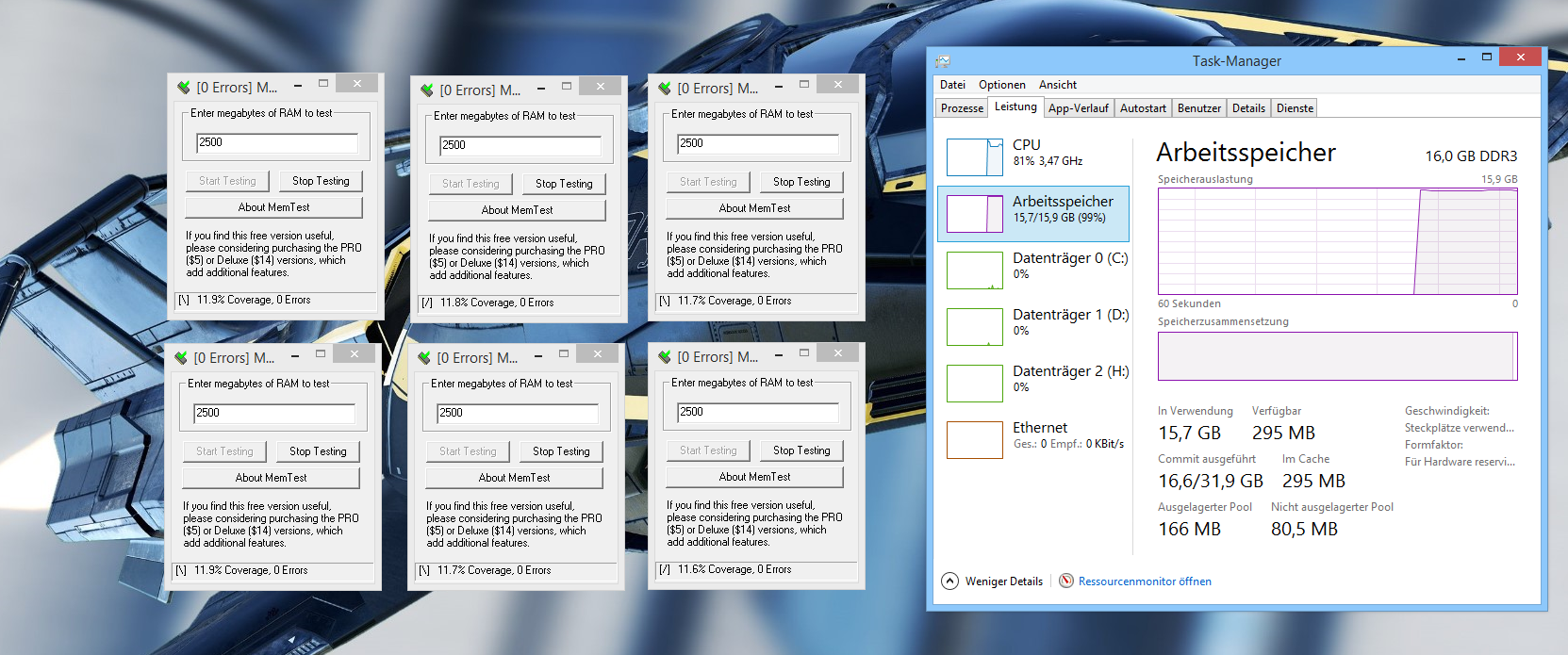

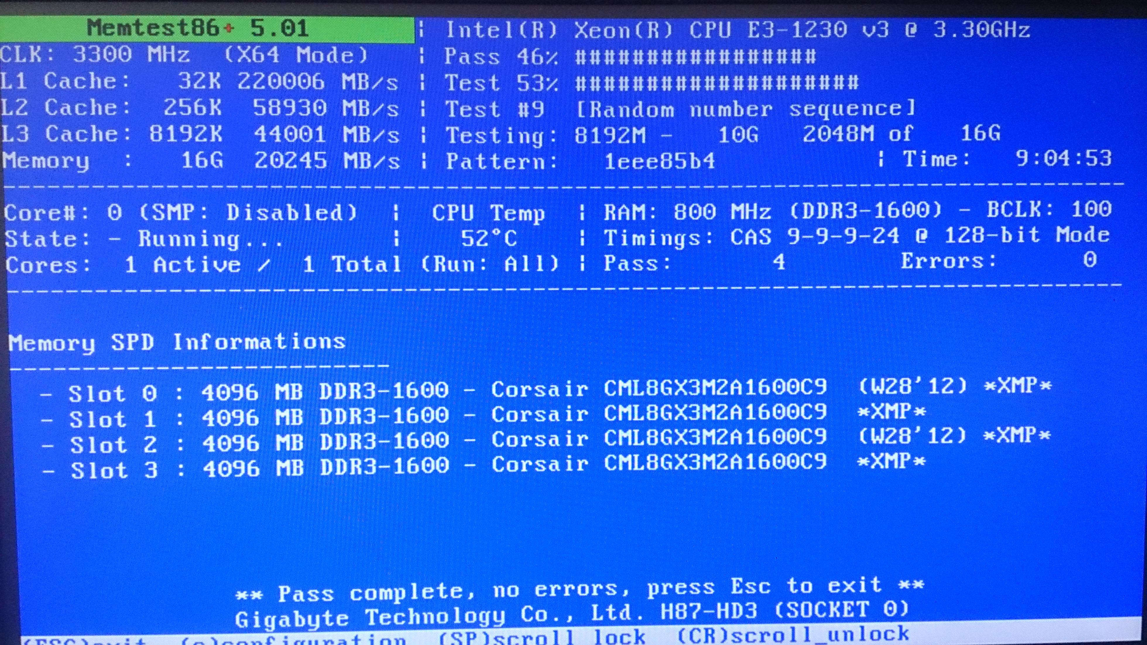

Du hast so viele unterschiedliche Fehler. Ich würde auf Speichersubsystem tippen. 20 min memtest sind übrigens so gut wie garnichts. Schnapp dir die aktuelle Version 5.01 von memtest86+ und lass ihn über nacht laufen.
Habe Windows jetzt mal neu aufgesetzt. Bis jetzt reibunsglos, aber das heißt noch nichts. Werde mal Memtest über Nacht laufen lassen (mit memtest86+, sollte das Freeware sein). Werde mich morgen nochmal melden.

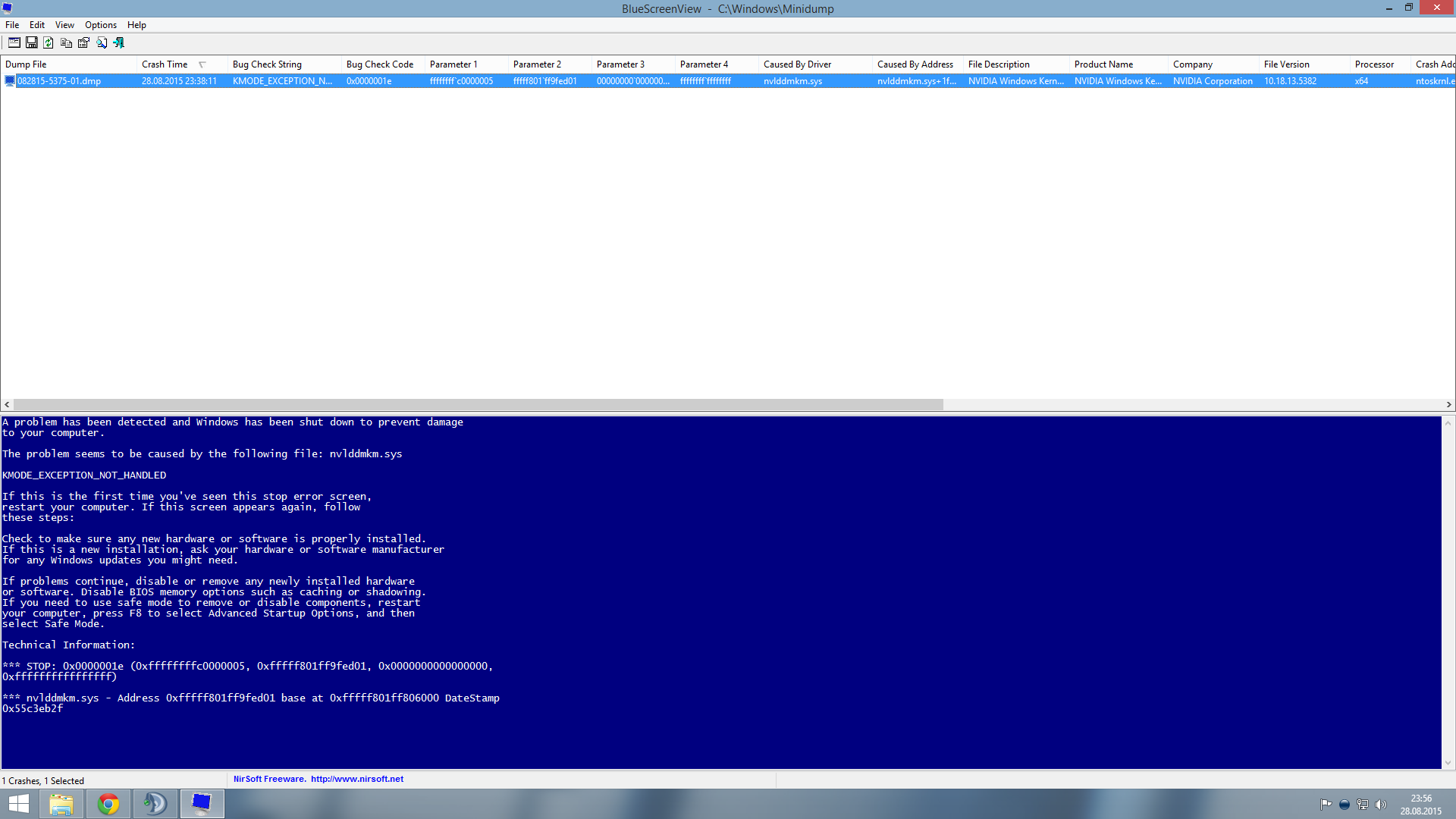

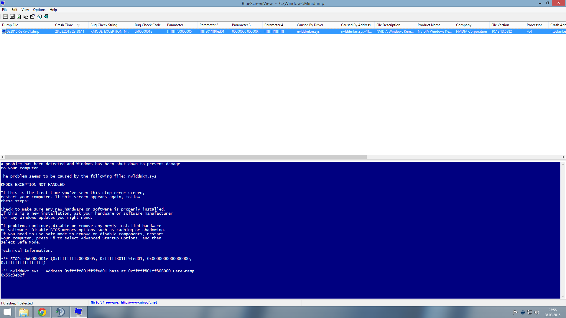

Edit2: Gerade wieder einen Absturz gehabt:
Ist diesmal angeblich auf die Grafikkarte/Grafikkarten Treiber zurück zu führen.

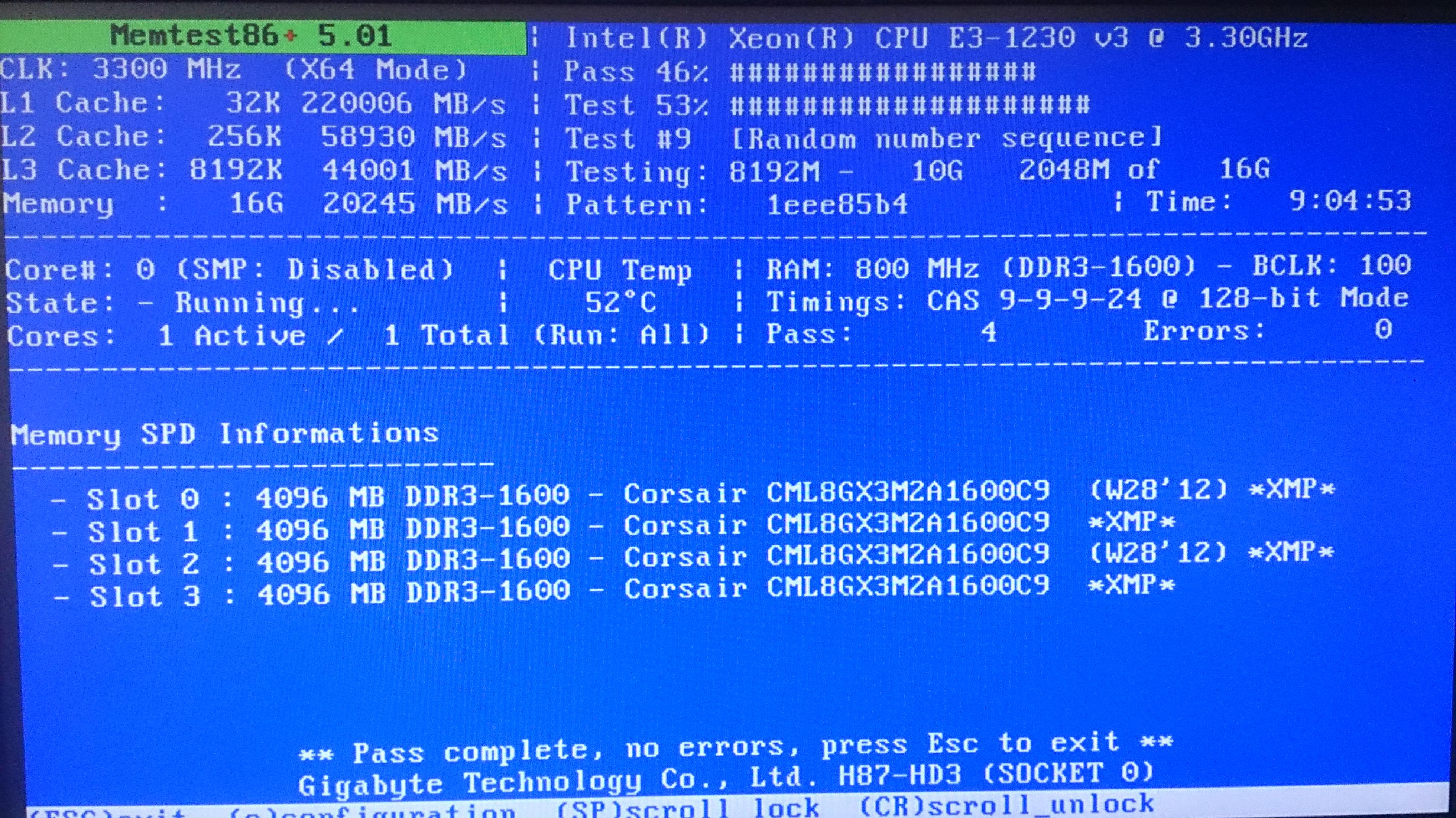

Also habe mal den Memtest86+ über die Nacht laufen lassen:
Scheint alles in Ordnung zu sein.
