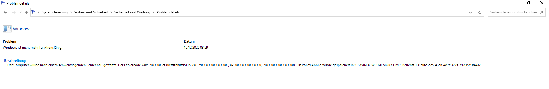

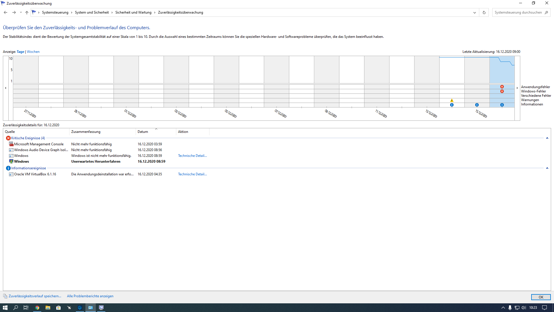

Guten Morgen,
hier ist nochmal der Link zu meinem letzten Beitrag: https://www.computerbase.de/forum/threads/bluescreens-nach-ca-12-stunden.1989302/
(Kurz gefasst: Auf meinem PC treten regelmäßig Bluescreens und danach Fehlermeldungen auf.)
Ich habe jetzt Windows zurückgesetzt und hatte für die ersten 24 Stunden zur Abwechslung keine Bluescreens.
Bei dem letzten Systemstart trat der Bluescreen mit der Fehlermeldung "Critical Process Died" auf.
In meinen archivierten Meldungen sei Windows nicht mehr funktionsfähig. Laut dem Programm "Driver Easy" sind meine Treiber auch in Ordnung. Ich habe bereits in der Systemkonfiguration alle Nicht-Microsoft-Dienste und Autostart-Programme deaktiviert (hat, wie es aussieht, nichts gebracht). Könnt ihr mir bitte helfen das Problem zu lösen?
Vielen Dank im Voraus!

Ansonsten Bluescreens = oft Speicherfehler ... RAM oder anderer Speicher.
Memtest86 auf Stick ziehen und nen Testlauf machen.
SMART Werte der Festplatten mal überprüfen mit Crystal Disk info.

Ja, dann sieht es nach irgendeiner Inkompatibilität bzw. einem Hardwaredefekt aus. Ich hätte den PC nicht nur zurückgesetzt, sondern mit dem Media Creation Tool einen Stick erstellt und von dort aus komplett neu installiert, vorher mit Gparted Live wenigstens die OS Festplatte bearbeitet und vielleicht vorher eine Testinstallation mit einem Linuxsystem durchgeführt und das Verhalten auf einem Linux ein, zwei Tage beobachtet. Na ja sowas eben.
Die Informationen zum blue screen befinden sich im Ordner
C:/Windows/Minidump
Die letzten fünf Files auf den Desktop kopieren.
Mit rar oder zip verpacken.
Hier im Forum hoch laden.
