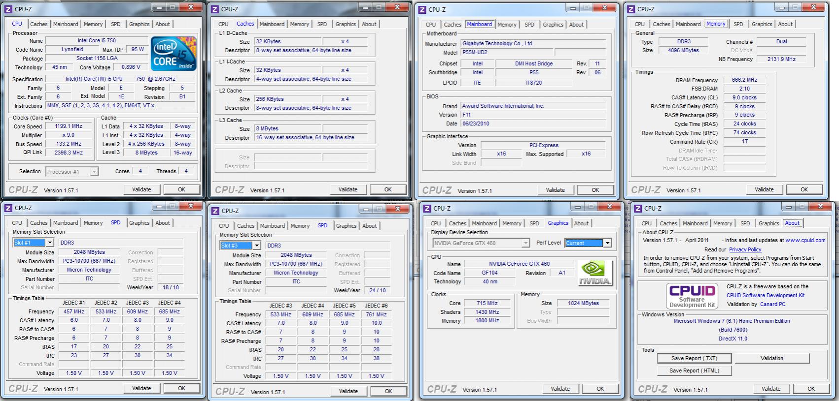

So anbei mal wieder die geforderten Sachen

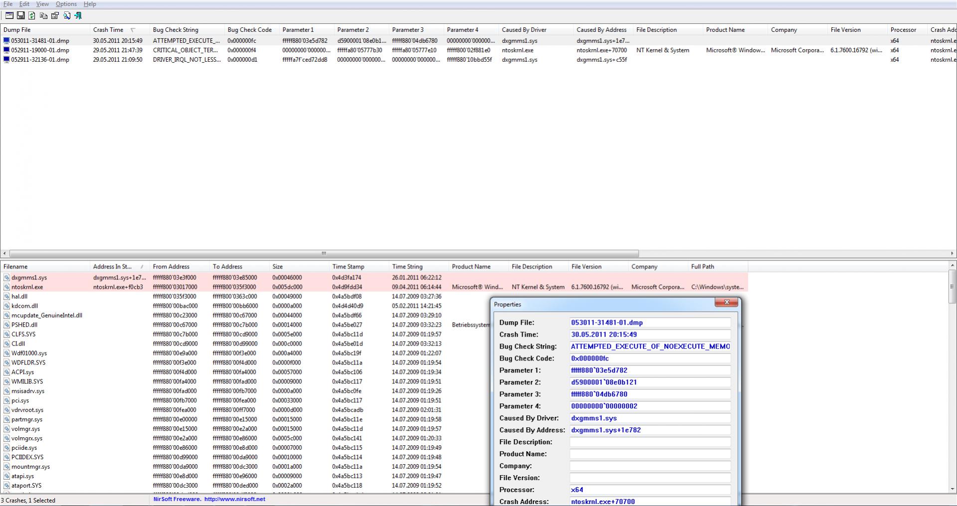

  • dump.rar
    dump.rar
Stelle die Command Rate der RAM testweise auf 2T.
Hilft das nichts, stelle zusätzlich die RAM Timings manuell auf 9-9-9-25. RAM Spannung auf 1,50 - 1,65V (in 0,05V Schritten erhöhen und testen).
Edit: die Dumps zeigen eine Speicherzugriffsverletzung und ein Problem mit dem Grafikspeicher.
Grafikkartentreiber und DirectX sind bei dir aktuell?
Zusammen mit den bereits geposteten Stopfehlercodes liegt bei dir ziemlich sicher ein Problem mit dem Speichermanagement vor (Speicher i.d.S. kann insbes. RAM, VRAM, CPU-Cache oder Festplatte sein).
RAM oder VRAM (Grafikkarte) wären dabei die wohl wahrscheinlichste Fehlerquelle.

Erstmal lange gegooglet wie ich die CR umstellen kann ^^ habe die nun auf 2T gestellt.

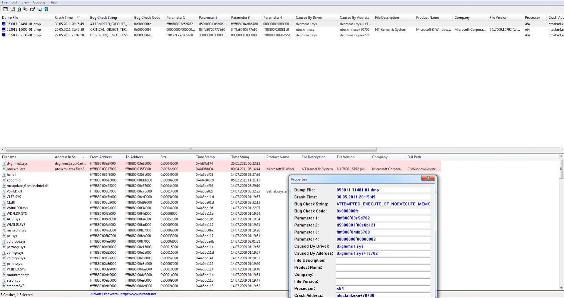

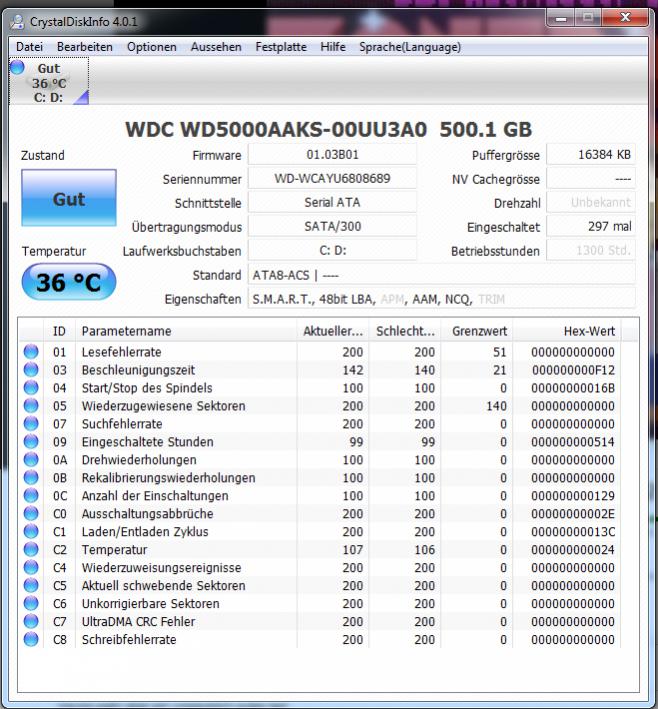

  • 053011-31481-01.rar
    053011-31481-01.rar
Die SMART Werte sind tipptopp. Die Festplatte können wir schon mal ausschließen.

Das Schwierige an den (deinen) Problemen (Speichermanagement) ist hauptsächlich, dass die Fehlerursache nur schwer einzugrenzen ist. Vom RAM über die CPU bis hin zum Motherboard kann alles sein. Zudem kann per Bluescreenauswertung nicht bestimmt werden, welche Hardwarekomponente defekt ist, da in den Auswertungen "nur" der virtuelle Speicherbereich zu sehen ist. Darüber hinaus können auch RAM Probleme einzelne Stopfehler "produzieren" in deren Auswertungen die Grafikkarte bzw. der -Treiber als Ursache zu sehen ist. Jedenfall würde ich die Grafikkarte, wegen der einen Auswertung, nicht gleich als Defekt ansehen.
