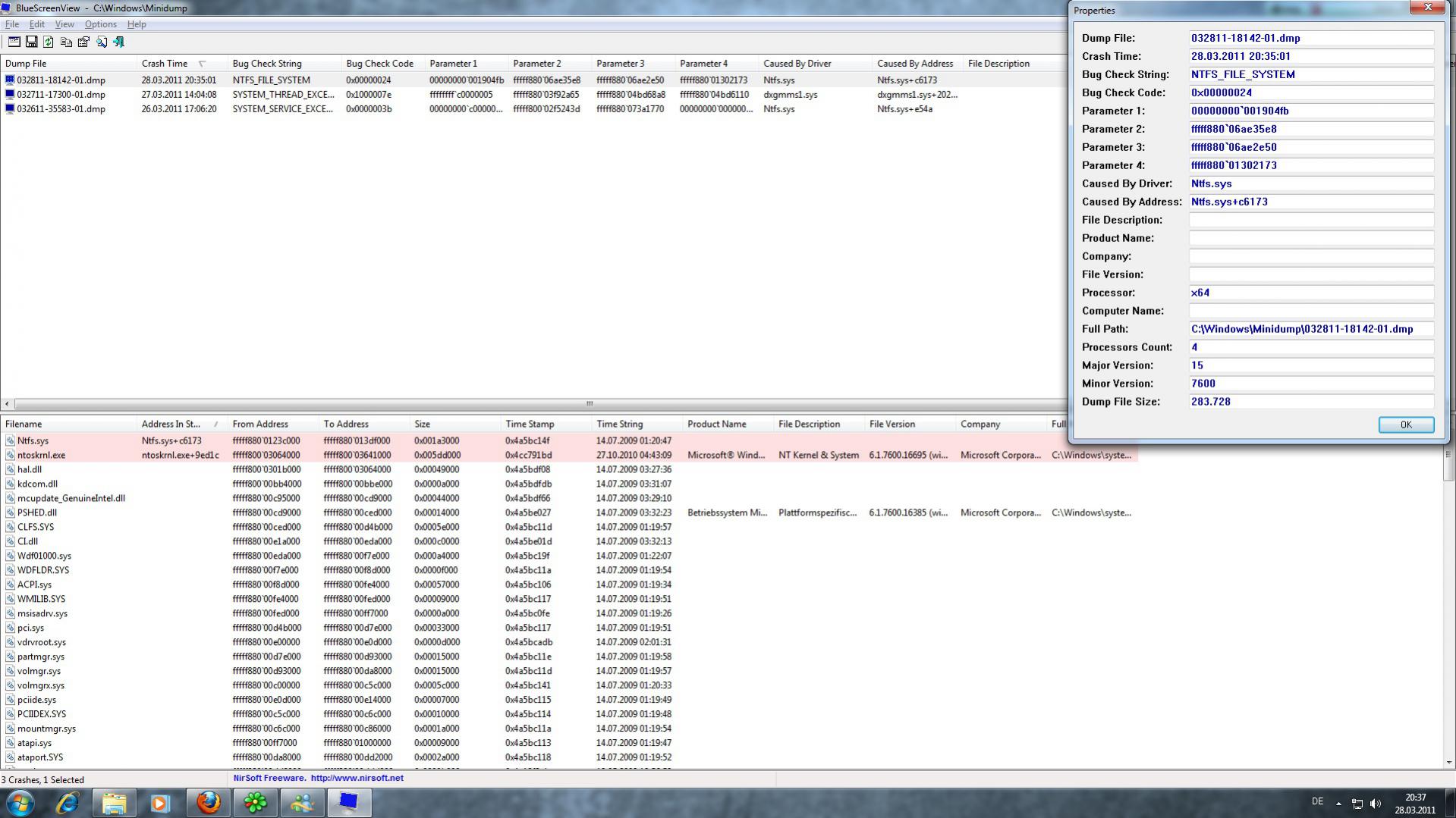

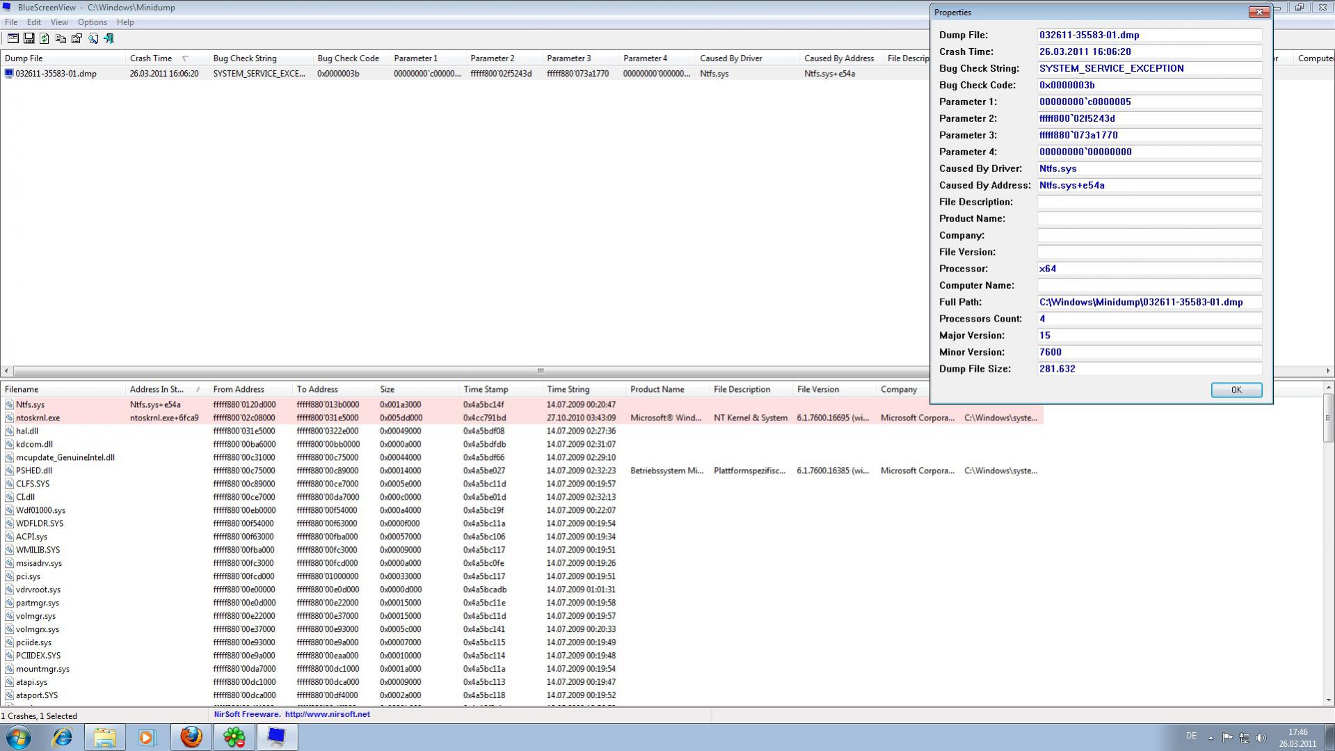

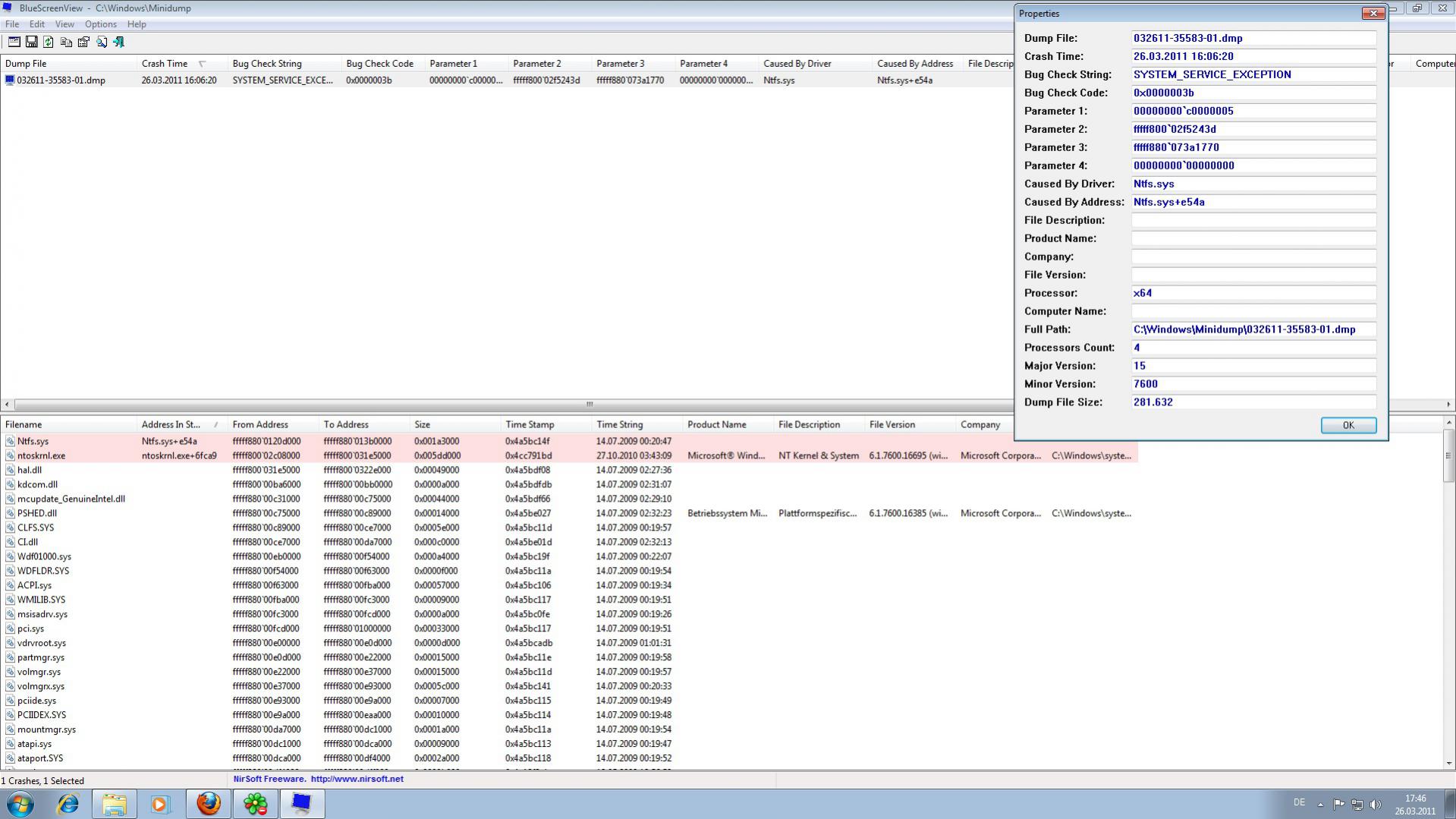

(Als Anhang ein Bluescreen der beinahe direkt nach der Neuinstallation erschienen ist, der 2. eben gerade)
0x3B SYSTEM_SERVICE_EXCEPTION Parameter1: 0xC0000005
0x1000007E: SYSTEM_THREAD_EXCEPTION_NOT_HANDLED_M Auf Multiprozessormaschinen, gleich mit:
0x7E: SYSTEM_THREAD_EXCEPTION_NOT_HANDLED Parameter1: 0xC0000005: STATUS_ACCESS_VIOLATION
Eine Speicherzugriffsverletzung ist aufgetreten
Speicher kann hier RAM,Grafikspeicher oder Cachespeicher sein, bei deinen Problemen wohl wieder der RAM.
Das caused by adress sagt nichts über den tatsächlichen Grund aus.

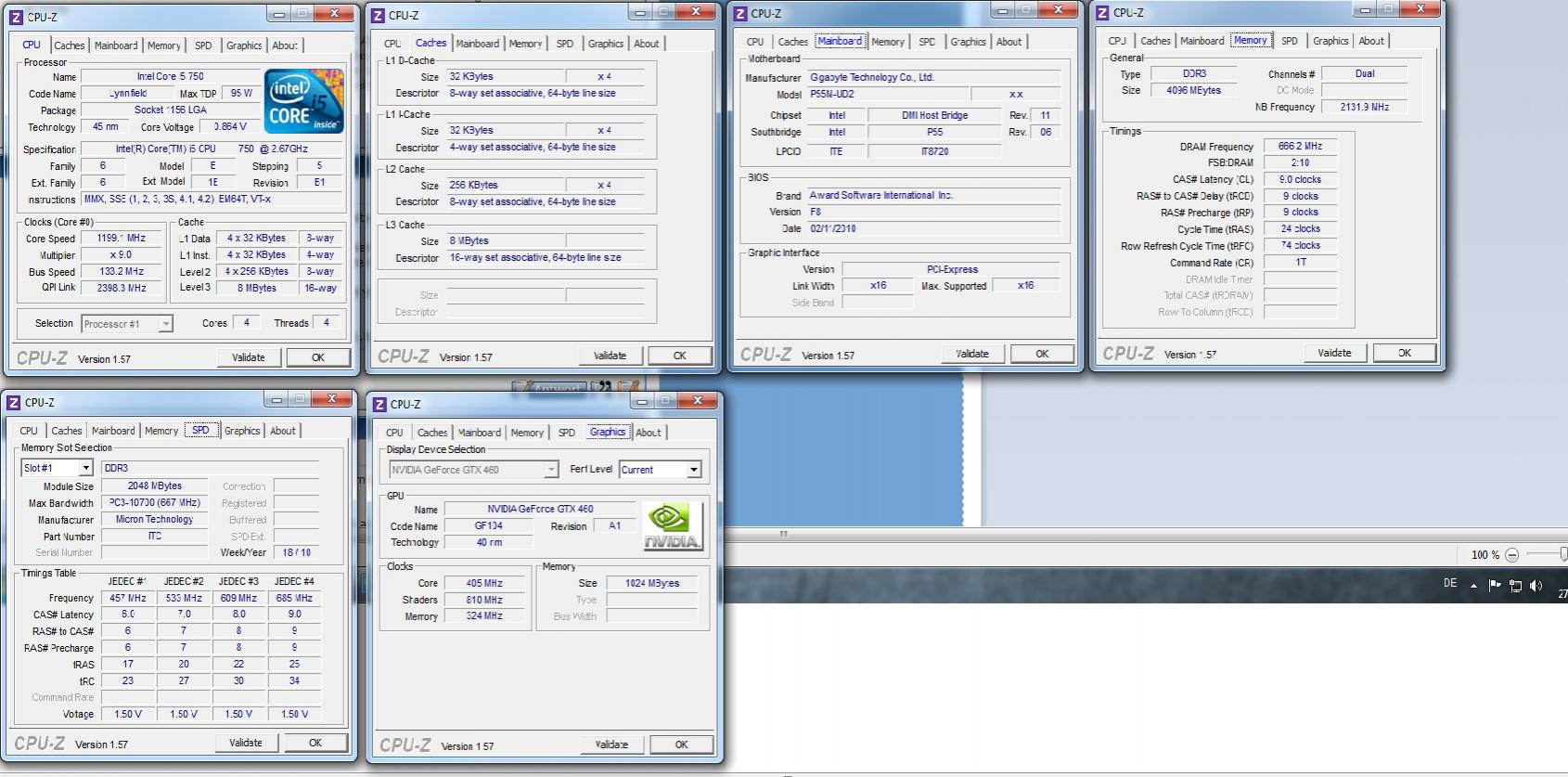

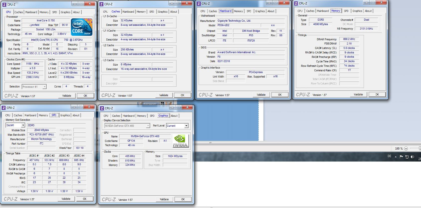

Lade dir CPU-Z herunter und poste hier die Screenshots aller Reiter:
https://www.computerbase.de/downloads/systemtools/cpu-z/
Hast du den derzeitigen RAM schon mit Memtest 86+ in mindestens 7 Durchläufen getestet?

Wenn du möchtest, verzip die .dmp Dateien aus dem Ordner %SystemRoot%\Minidump und häng sie an deinem Post an (ich bin aber skeptisch obs an Software liegt).
Die Einträge der Ereignisanzeige kann man als txt exportieren, z.Bsp. Aktion/Liste exportieren.

So hier mal die Infos vom CPU-Z.
RAM jeweils einzeln 7 mal durchlaufen denke ich mal oder?

Die Screenshots der Reiter von CPU-Z bitte in deinen Post anhängen, da stehen die Timings des RAM.
In der Ereignisanzeige werden Bug Check Codes Dezimal angezeigt, beim eigentlichen Bluescreen aber Hexadezimal, also: BCC 126 Dezimal = BCC 7E Hexadezimal, 59 Dezimal = 3B Hexadezimal.

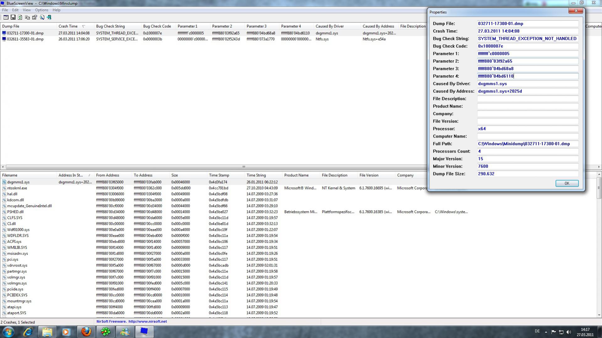

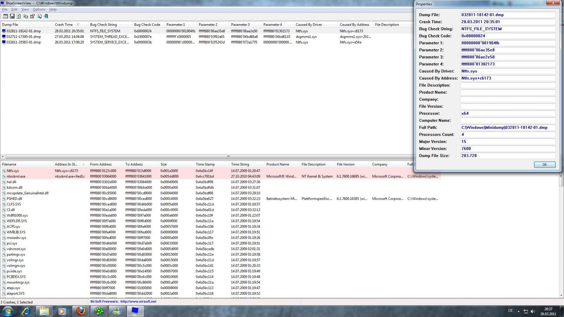

Anbei die Screenshots vom CPU-Z und die dump-Dateien.

0x3B: SYSTEM_SERVICE_EXCEPTION Argument1:0xC0000005 Speicherzugriffsverletzung durch nvvsvc.exe, gehört zum Nvidia Grafikkartentreiber.
0x7E: SYSTEM_THREAD_EXCEPTION_NOT_HANDLED Argument1:0xC0000005 Speicherzugriffsverletzung durch dxgmms1.sys, DirectX.
0x24: NTFS_FILE_SYSTEM ExceptionCode: c0000005 Zugriffsverletzung beim NTFS file system.
Die möglichen Ursachen:
0x24: korrumpiertes NTFS file system/ defekte Blöcke od. Sektoren der HD/ korrumpierte IDE Treiber/ fehlerhafter Speicher
0x7E (Gleichbedeutend mit 1000007E): Grafikkarte oder Treiber/ DirectX Treiber/ BIOS
0x3B: Grafikkartentreiber/ Speicher
Speicher kann sowohl RAM, Cache oder Grafikspeicher sein.
Einmal ein chkdsk C: /r machen. Alternativ die Anweisung mit Screenshots für Konsolenhasser:http://www.w7forums.com/use-chkdsk-check-disk-t448.html
Dann sollte eine Neuinstallation der Grafiktreiber erfolgen. Vorher sollten diese aber vollständig deinstalliert werden.
Bringt das nichts: Probeweise die Grafikkarte tauschen.
Mit dem RAM scheinst du ja leider bislang nicht viel Glück gehabt zu haben. Sind immer noch zwei unterschiedliche Module eingebaut?
Wenn ja, könntest du -ganz einfach- die Stabilität des Systems mit nur einem Riegel testen. Baue hierzu beide Riegel jeweils einzeln ein und prüfe, ob das System mit jedem RAM (einzeln) stabil läuft.
Sollte das der Fall sein, stelle die Command Rate der RAM im Bios testweise auf 2T und lasse beide Riegel wieder zusammen laufen. Wird es damit noch nicht besser, erhöhe zusätzlich die RAM Spannung in 0,05V Schritten bis max. 1,65V.
Hilft auch das nichts, flashe die aktuellste Bios Version auf das Board. Stelle vorher sicher, dass das System im Bios nicht abstürzt.

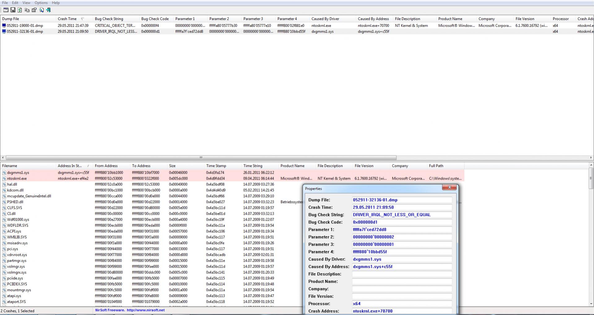

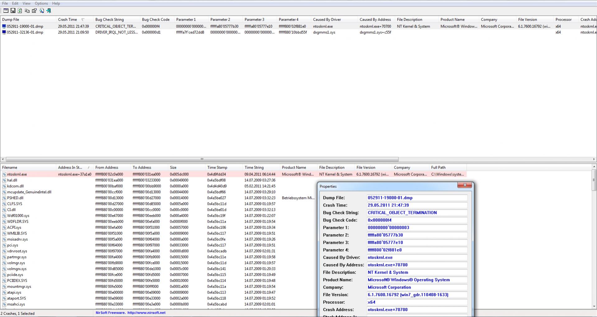

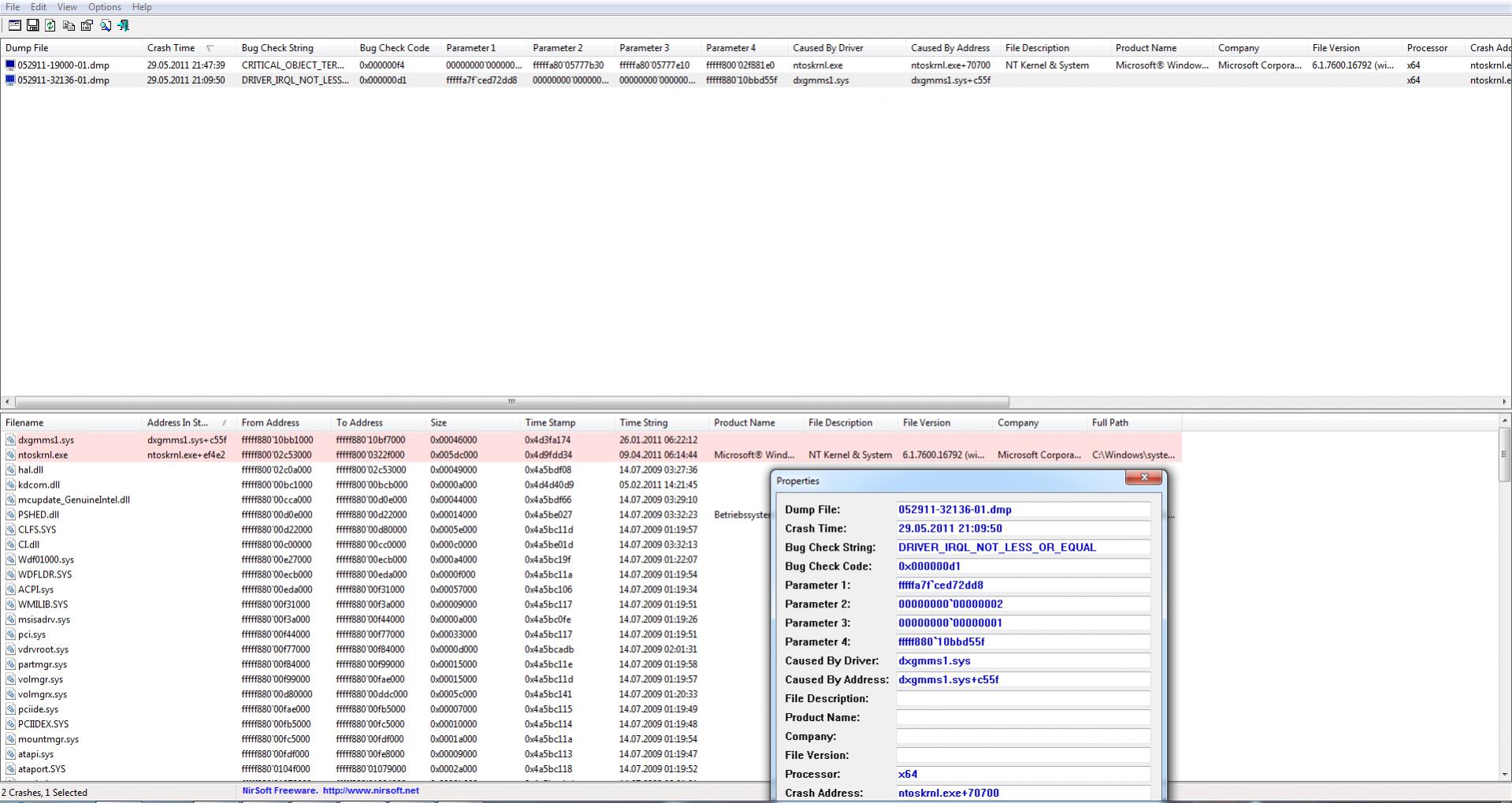

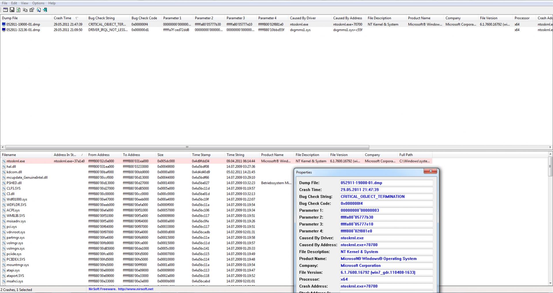

So neues Board bekommen, aber immer noch Probleme.. 1 Tag läuft es den anderen Tag nicht mehr... wieder willkürliche Bluescreens plus 2 mal einfrieren..
Anbei die Screenshots.

Also daß ist ja wirklich zu blöd, erst Reparatur und dann wieder Abstürze.
Bug Check 0xF4: CRITICAL_OBJECT_TERMINATION Parameter1: 0x3 ein für das System kritischer Prozeß wurde unerwartet beedet.
Bug Check 0xD1: DRIVER_IRQL_NOT_LESS_OR_EQUAL eine Speicherzugriffsverletzung durch einen Treiber im Kernel Mode (mit erhöhten Rechten)
Das mit den .dmp Dateien und mit den Screenshots von CPU-Z kennst du ja schon (leider).
