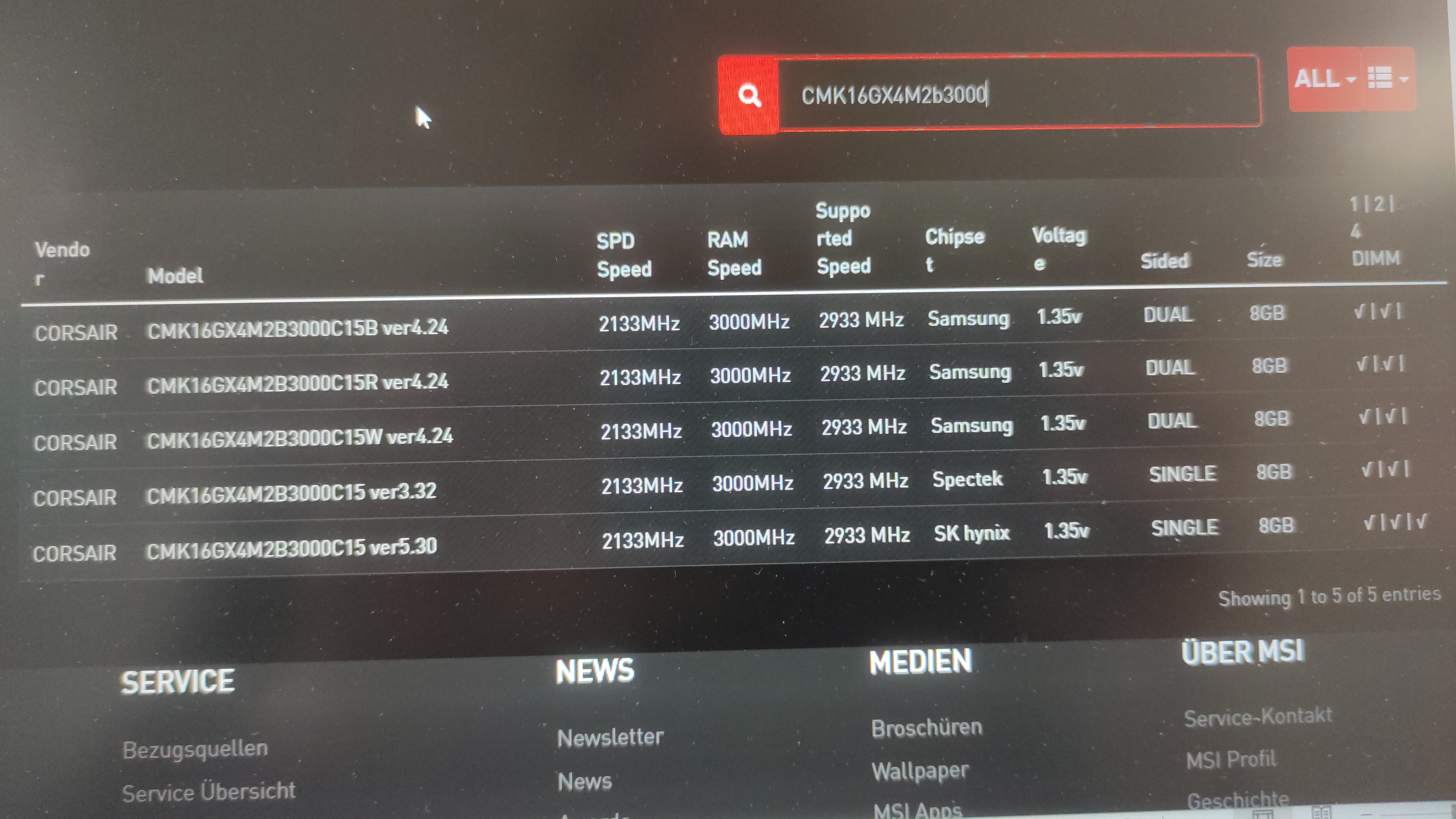

Das sagt die Kompatibilität Liste dazu.
Siehe letzte Spalte

SK Hynix sollte eigentlich ganz vernünftig laufen und hier z.B. berichten Leuten von Vollbestückung bei OC auf Zen+. Kann Dir nur empfehlen, in oben genanntem Thread hier auf CB mal ne Anfrage zu machen. Und ohne BIOS-Update macht die Diskussion wohl eh keinen Sinn.
Es sind aber keine SK-Hynix verbaut, sondern die Samsung (ver. 4.24)
Ebenfalls hatte ich mit der Vollbestückung beim X470 mit Ryzen 3700x auch kein Problem.
Allerdings jetzt beim B450 mit Ryzen 2700, scheint aber auch nicht unüblich zu sein, wie ich es an anderen Stellen auch gelesen habe.
Ok, das hatte ich falsch verstanden, Zeile mit Spalte verwechselt.... Diese QVL-Listen sind aber trotzdem nur selten up-to-date und BIOS-Updates dienen üblicherweise nicht zuletzt der Optimierung von Ram-Kompatibilität. Insofern würde ich auf diese Angaben nicht zuviel geben.
