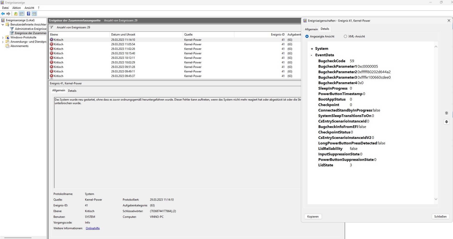

Poste mal Screenshots von der Ereignisanzeige
So?
Scheint ein Stromproblem zu sein. (Netzteil)

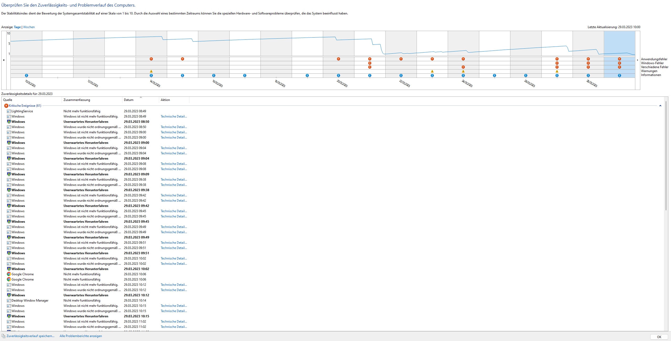

Ds hier zeigt die Zuverlässigkeitsanzeige:
In dem du ein anderes Markennetzteil anschließt und die Fehler weg sind.
Ich kenne deine Verkabelung auch nicht. Vielleicht ist dein PC nicht richtig verkabelt. Wie hast du deine Grafikkarte ans Netzteil angeschlossen?
Was steht da bei den Technischen Details bei Windows nicht mehr funktionsfähig?
