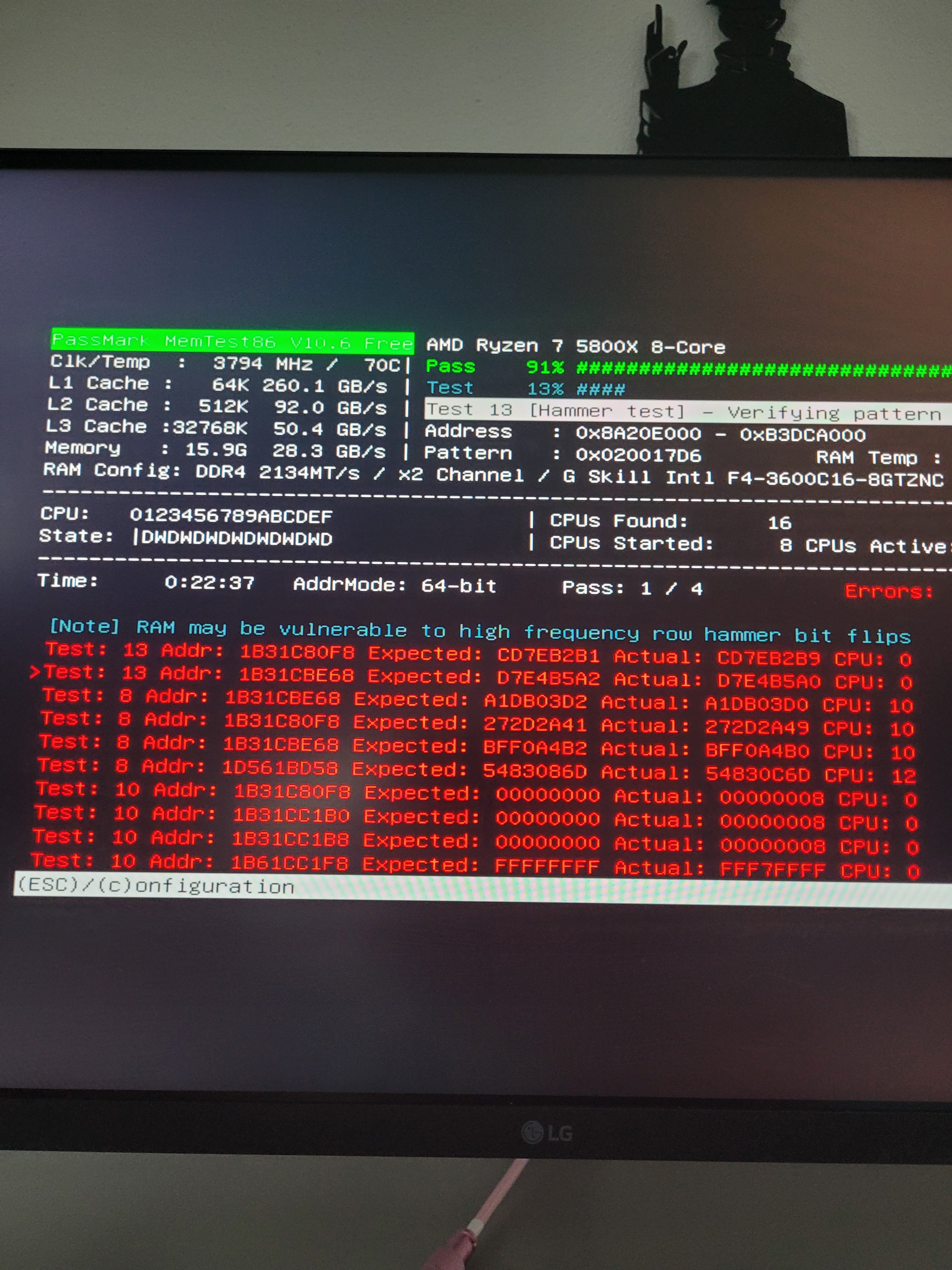

Also hab jetzt memtest mit zwei RAM riegel versucht mit den ersten 2 direkt nach 5 min automatisch beendet. Mit den zweiten bin ich jetzt pass 2/4 hab da auch eine neue Meldung bekommen hab sie mal angefügt

Ganz normal 1x mit 4 ram riegel xmp und ohne xmp. Kann ja nach dem zwei riegel Test immernoch einzeln testen.

So hab bios geupdatet, cmos resetet. Der erste Riegel hat sofort ein Fehler ausgespuckt. 2. RAM pass 2/4 mit 0 Fehler soll ich die bis ende weiter arbeiten lassen oder soll ich die anderen 2 testen
Hat gegen Ende von test pass 2 nun auch ein Fehler ausgespuckt
Okay mega komisch wollte den 3. Riegel testen nun geht memtest nicht mehr hab einfach ein schwarzes Bild egal welcher Stick. Aber in Windows bootet er ganz normal
Nachdem ich memtest nochmal neu formatiert hab aufm USB Stick geht's wieder die restlichen 2 sticks auch fehler wobei der 4 Stick direkt nach 20 sec schon 500 hatte. Einzige möglichkeit die ich habe sind neue sticks in dem fall. Und kann ich den PC mit 3 Sticks betreiben oder sollt ich lieber 2 Stick nutzen

Der erste Riegel hat sofort ein Fehler ausgespuckt. 2. RAM pass 2/4 mit 0 Fehler [...] Hat gegen Ende von test pass 2 nun auch ein Fehler ausgespuckt
[...] die restlichen 2 sticks auch fehler wobei der 4 Stick direkt nach 20 sec schon 500 hatte.
Im Grunde sind damit allerdings die vorhergehenden Tests eigtl. nicht mehr vertrauenswürdig - und...
das irritiert etwas, denn eigtl. wär' erwartbar, dass das auch nicht funktioniert, weil's sich ja als der (bzw. zumind. ein) ursprünglicher Startfehler gezeigt hatte.
Jetzt würd' bspw. ich den PC grad' erstmal mit nur einem Modul durch alle vier Slots bzw. auch optimalerweise zum Kreuzvergleich mit einem anderen Board testen.​
Nutze Ihn grad mit 2 Sticks da ich im Moment keine Lust mehr hatte noch weiter zu prüfen, bis jetzt läuft er ohne Probleme. Ein weiteres Board hab ich leider nicht zur Verfügung. Ich denke ich bestell einfach neuen Ram...
