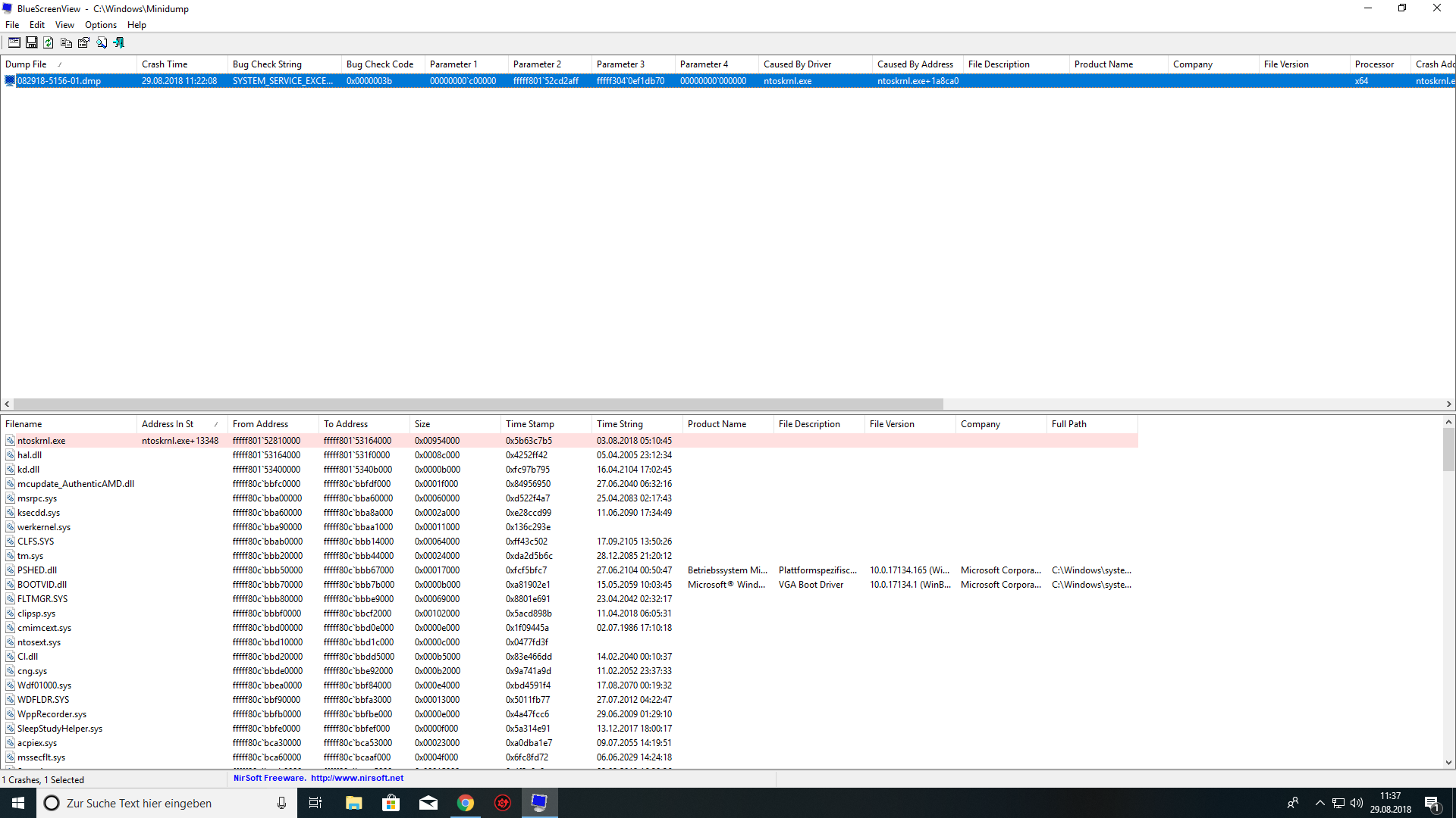

Bekomme jetzt seit paar Tagen plötzlich auftretende Bluescreens verschiedenster Art (5 verschiedene mitlerweile) teilweise beim zocken,teilweise beim surfen nur in Chrome.Ich habe keine ahnung woran es liegen könnte und bin am verzweifeln,da ich einfach nur in Ruhe meinen neuen PC benutzen möchte.Habe mir bluescreenview heruntergeladen und mein letzter Bluescreen zeigte mir das an, was ich auf dem Bild hochgeladen habe.
Driver_IRQL-Not_Less_Or_Equal
Kernel_Security_Check_Failure
und noch 2 weitere Meldungen sind schon aufgetreten,welche ich gerade nicht mehr im Kopf habe.

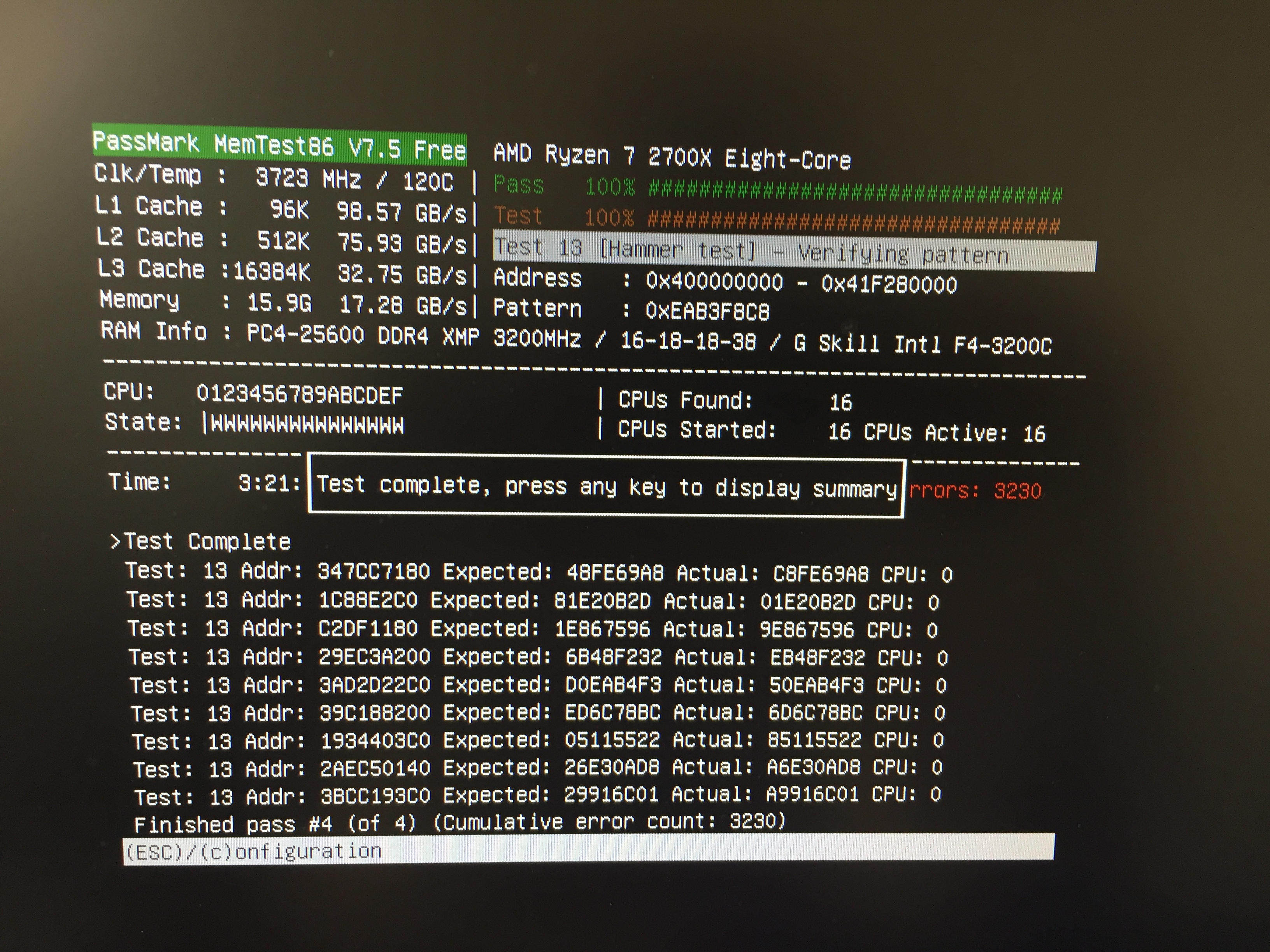

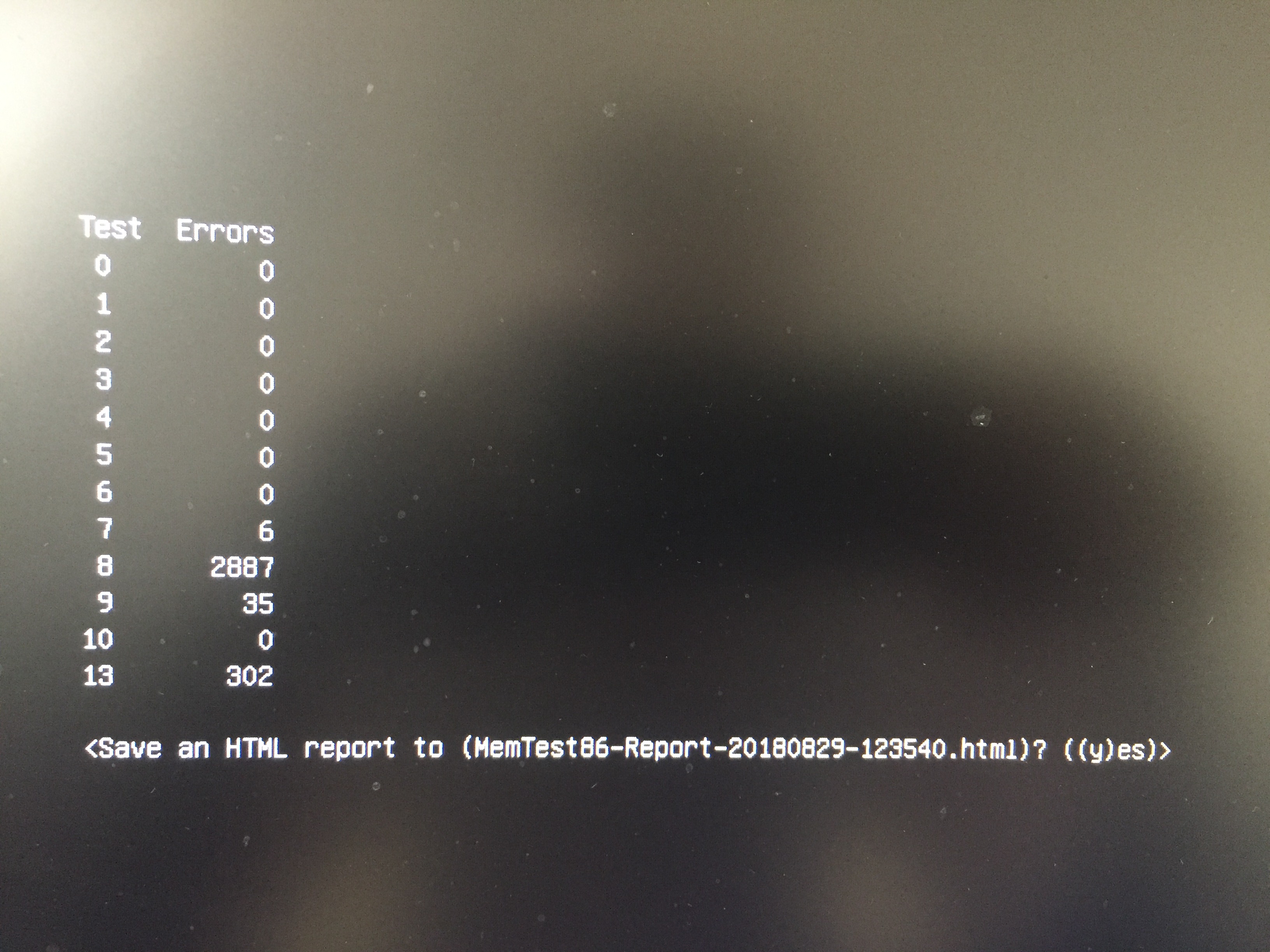

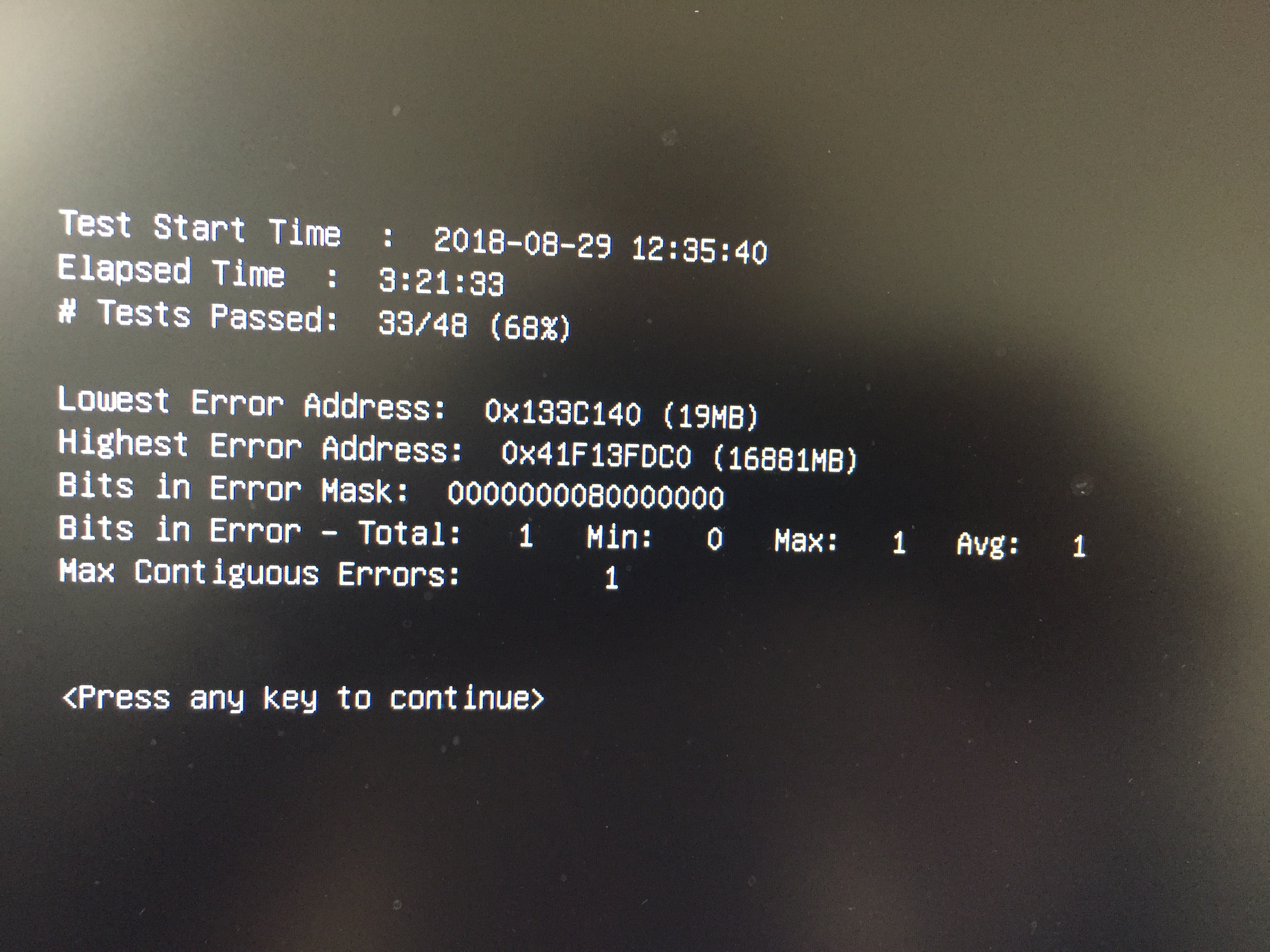

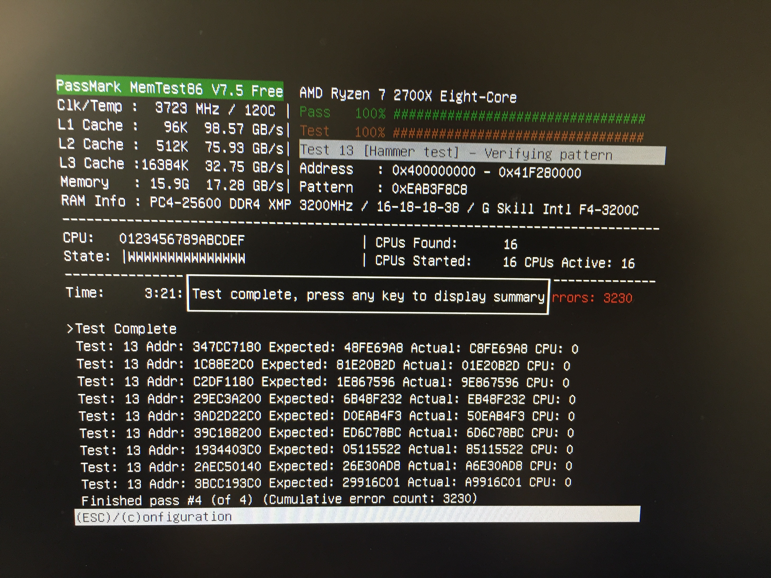

sooo nach langer Zeit kam das bei mir raus...ich kann leider nicht viel damit anfangen, aber habe irgendwie kein gutes Gefühl was das heisst :(

Es sind massig Speicherfehler aufgetreten, dann ist es auch klar warum das System so instabil ist. Jetzt baust du alle Module bis auf eines aus und lässt den Test nochmal laufen. Danach testest du jedes Modul so einzeln durch und schreibst dir auf bei welchen Fehler auftreten und bei welchen nicht. Generell darf überhaupt kein Fehler beim Memtest auftreten. Also alle Module einzeln mit Memtest testen und die Ergebnisse posten.
Tja, 3230 Fehler. Somit kann es sich um defekten Ram handeln oder es liegt evtl. am OC des Ram/Timings.
Bei defekt jetzt mal die Riegel einzel prüfen.
Aber wenn das ein Ram-Kit ist, müsstest du eh beide zurücksenden, für einen Austausch (Garantie)

rockybala schrieb:
welche Module meinst du genau? Meinst du meinen RAM?
Mit RAM-Module meine ich das was du als Riegel bezeichnest. Da es ein Kit aus 2 8GB-Modulen zu sein scheint, einfach jedes Modul davon einzeln mit Memtest testen.
Reaktionen: rockybala
Wenn du einzel prüfst jetzt, den Riegel in A2 stecken.
Bei zwei Riegel übrigens A2 und B2.
Steht auch so in deinem Handbuch.
