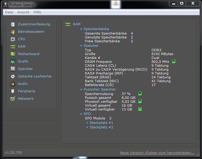

Hier meine Systemdaten:
Betriebssystem
Windows 7 Professional 64-bit SP1
CPU
AMD Phenom II X6 1100T 44 °C
Thuban 45nm Technologie
RAM
8,00GB Dual Kanal DDR3 @ 802MHz (9-9-9-24)
Motherboard
ASUSTeK Computer INC. M4A87TD EVO (AM3) 35 °C
Grafik
S273HL (1920x1080@60Hz)
Belinea101820 (1280x1024@75Hz)
2047 MBNVIDIA GeForce GTX 670 (Gigabyte) 35 °C
Speicher
232GB Samsung SSD 850 EVO 250G SATA Disk Device (SSD) 28 °C
931GB Seagate ST1000DM003-1CH162 ATA Device (SATA) 29 °C
931GB Western Digital WDC WD10EACS-07D6B1 ATA Device (SATA) 30 °C
960MB SMI USB DISK USB Device (USB)
Optische Laufwerke
DTSOFT Virtual CdRom Device
HL-DT-ST DVDRAM GH20NS10 SATA CdRom Device
Audio
Logitech G35 Headset

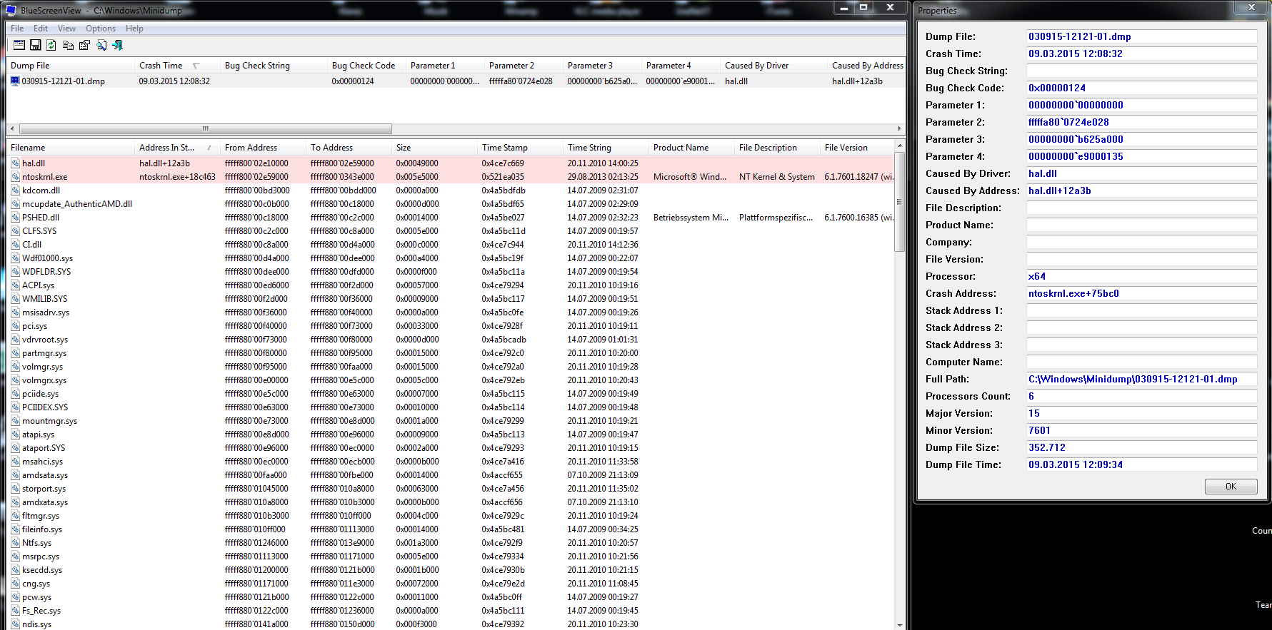

Obwohl ich 8 Bluescreens hatte wird mir in dem Programm nur einer angezeigt.
Hier ein Screen:
Habe kein UEFI BIOS! Gibt es für das Mainboard glaub ich nicht mal.
Ja, genau habe Windows auf der neuen SSD die jetzt ca 3 Monate alt ist, da ich dachte es liegt an der alten SSD. Aber es tritt weiter auf.
Hier ein Screen: 8aae1a7195.png

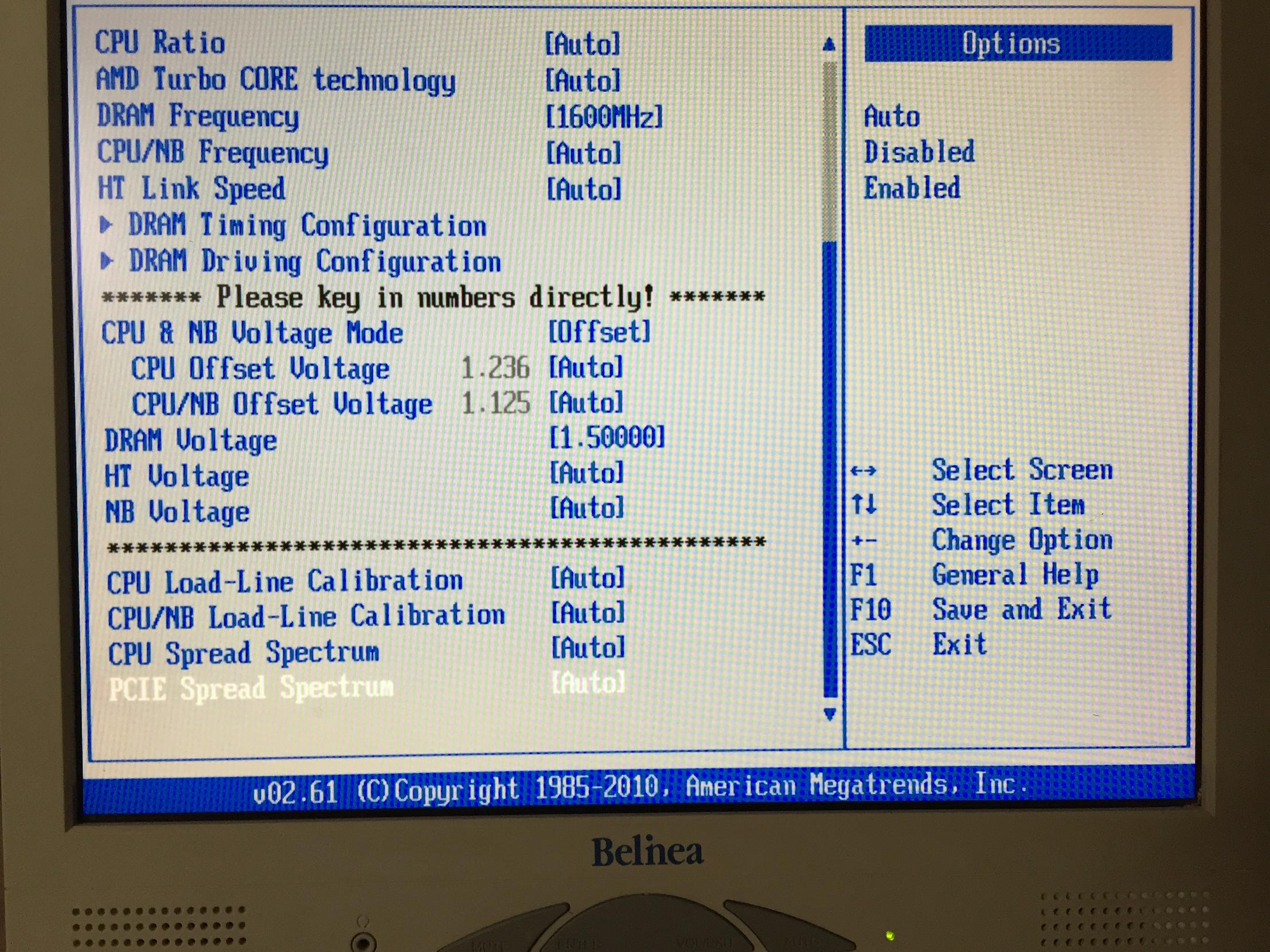

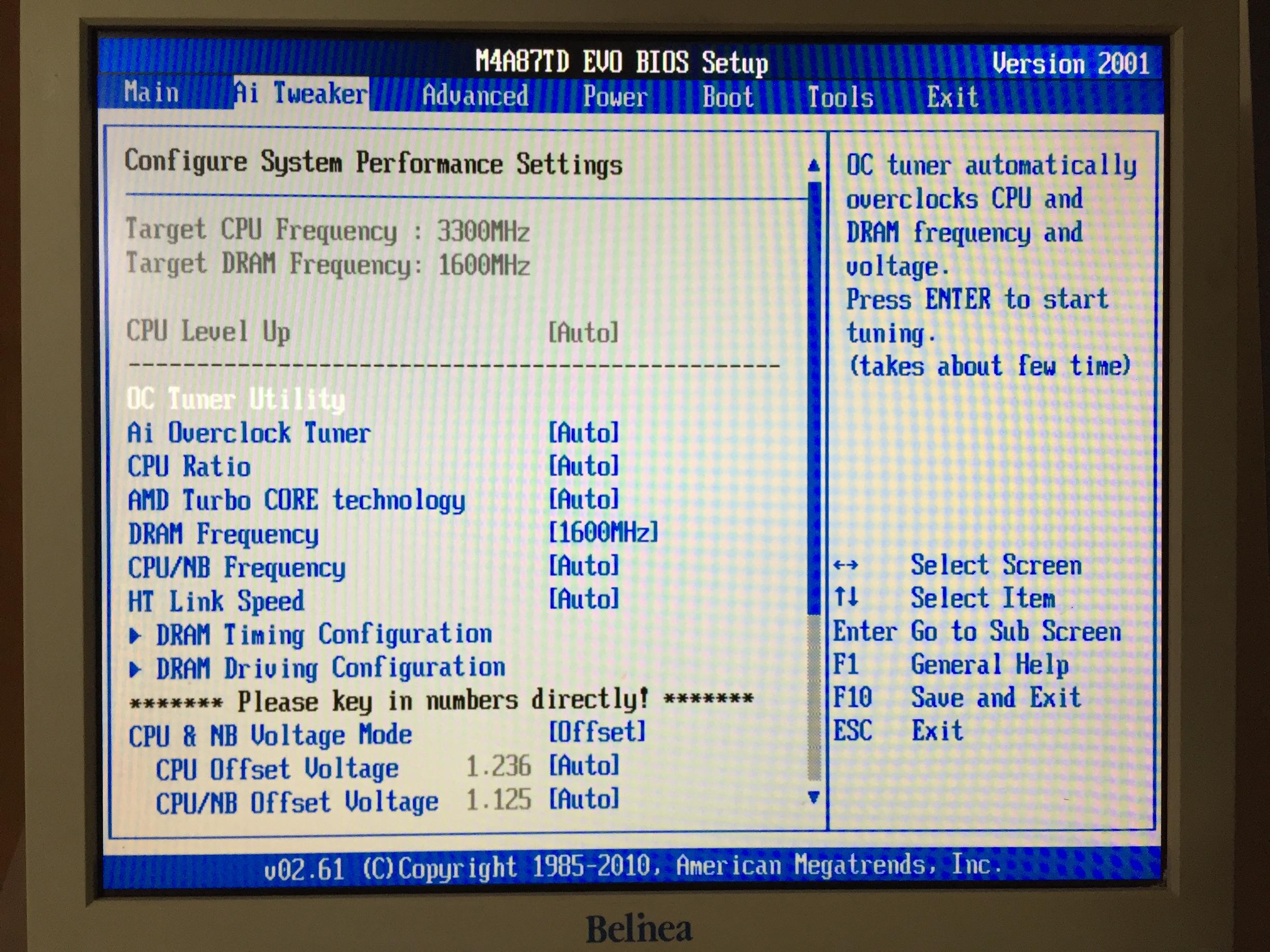

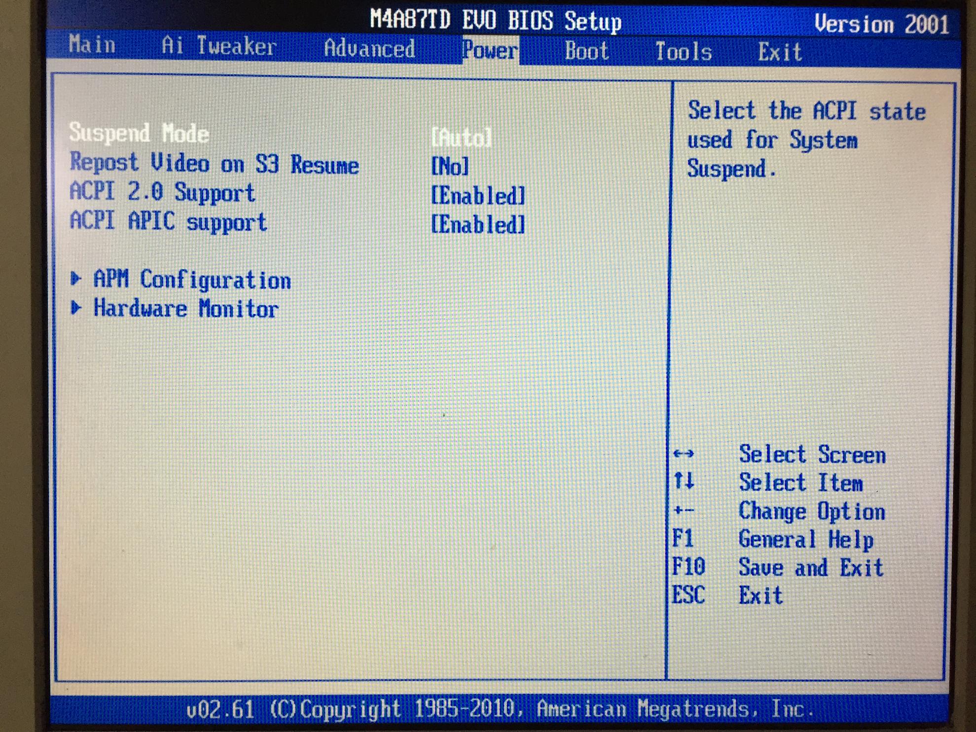

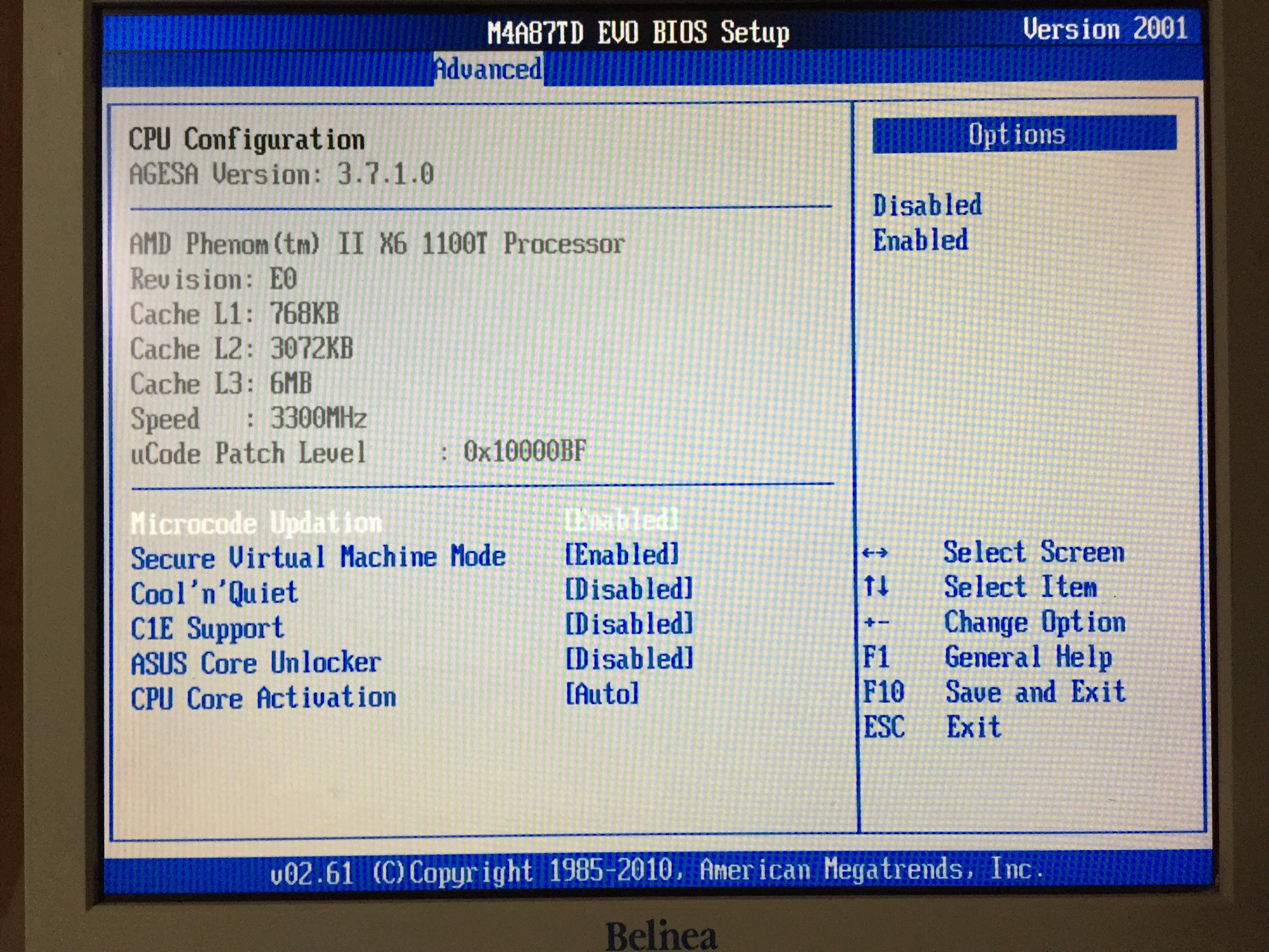

Ich würde erstmal diesen Ai Overclock Tuner im Bios deaktivieren. Mit automatischer Übertaktung hatte ich bisher eher schlechte Erfahrungen gemacht. Ggf. auch noch AMD Turbo Core, die Einstellung habe ich aber selbst nicht. Der RAM macht die 9er Timings auch bei 1,5 V? manche Speicherriegel benötigen 1,6 V dafür. Ich würde drauf tippen, das irgendwo die Spannungsversorgung falsch eingestellt ist. Kann durchaus sein, dass das Mainboard bei geringer Last (Video etc.) die Spannung der CPU zu weit senkt oder die CPU ist eben automatisch übertaktet...
Ok, werde die 2 Optionen mal ausmachen.
Und was meinst du mit 9er Timings? und 1,5V?
na mich meine die Timings vom Ram 9-9-9-24 - manche Module benötigen für diese Timings etwas mehr Spannung, das sollte aber auf der Verpackung oder im Netz stehen.
