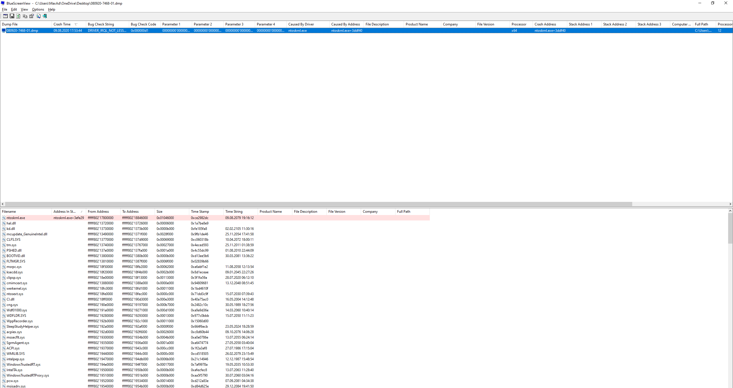

Hier ist einmal ein Screenshot vom letzten Bluescreen.
BlueScreenView  -  C__Users_MaxAd_OneDrive_Desktop_080920-8750-01.dmp 09.08.2020 10_05_32.png

Und wieder ein Absturz, der Fehler, wie meistens der gleiche.
Habe jetzt den 2ten Ram Riegel eingesteckt und warte nun, ob der Fehler wiederkommt.
  • BlueScreenView  -  C__Users_MaxAd_OneDrive_Desktop_080920-7468-01.dmp 09.08.2020 18_03_10.png
