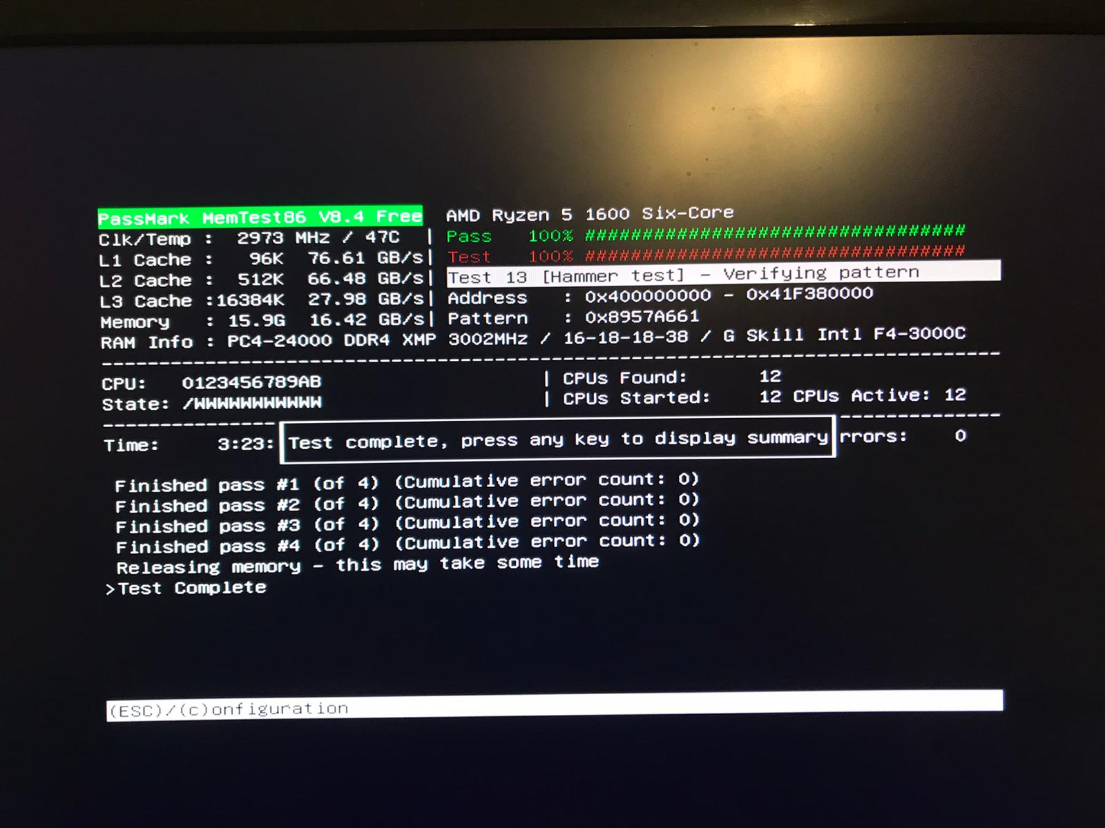

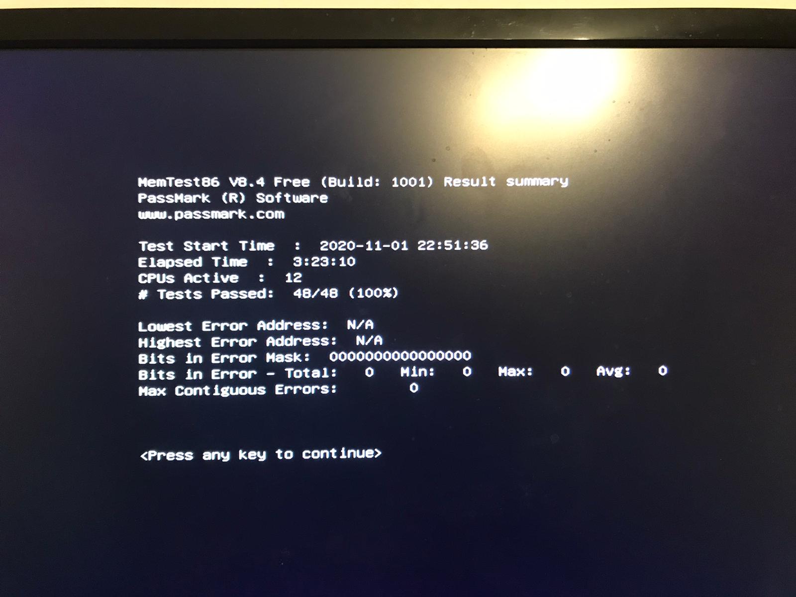

bisher war ich immer nur stiller Mitleser, doch in letzter Zeit werde ich mit Bluescreens überhäuftt und weiß nicht genau weiter. Mein System lief jetzt über 2 Jahre ohne Probleme und ich hatte nicht einen Bluescreen.
Memtest habe ich heute Nacht durchlaufen lassen und es war kein einziger Error dabei.

Im Anhang habe ich noch die Bilder vom Memtest.

Die letzten vier Dumpfiles verweisen auf einen Fehler mit dem RAM.

Ich hatte das selbe Problem auf meiner Ryzen-Plattform. Die Aegis liefen monatelang einwandfrei, um dann, wie aus dem Nichts, Bluescreens auszulösen. Memtest war einwandfrei. Auf einem Intel-System liefen die Riegel ohne Probleme.
Seitdem ich auf Crucial Ballistix umgestiegen bin, ist wieder alles in Ordnung.
Reaktionen: thompson004 und DavidNewEra
