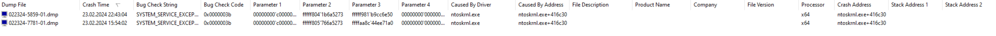

Hallo zusammen. Ich habe mir neulich im Internet einen PC bestellt. Die ersten Wochen lief alles super, nur dann fing der Rechner auf einmal an mir Bluescreens zu zeigen, mittlerweile sind das schon 2-3 am tag, wollte mal fragen ob jemand eine Lösung oder das gleiche problem hat. Das verursachende Programm ist ntoskrnl.exe. Habe alle Treiber auf dem neusten stand, hab Testprogramme ausgeführt und Windows komplett neu installiert. Hoffendlich kann jemand helfen.
Bitte liste deine komplette Hardware auf.
ntoskrnl.exe ist das Betriebssystem selbst, leider ist das zu Allgemein um eine einfache Ursache zu finden.
Könnte alles sein, vielleicht Speicher. Da könntest du einen Test mit Memtest86+ machen.
Floriankramer49 schrieb:
einen PC bestellt
demnach als system verkauft? dann reklamieren
ntoskernel ist windows, das abschmiert. also ein symtom für wahrscheinlich instabile hardware.
wenn "selbstgestrickt", dann hast du bloß einen haufen teile gekauft, und kein händler hat resourcen, dem auf den grund zu gehen. es sei denn kostenpflichtig.
Im Ordner C:/Windows/Minidump
befinden sich die Informationen zum blue screen.
Die letzten fünf Files auf den Desktop kopieren.
Mit rar oder zip verpacken.
Hier im Forum hoch laden.
