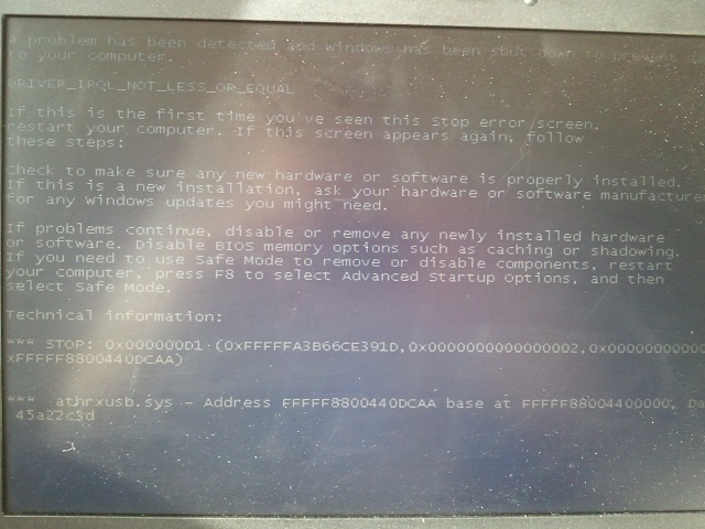

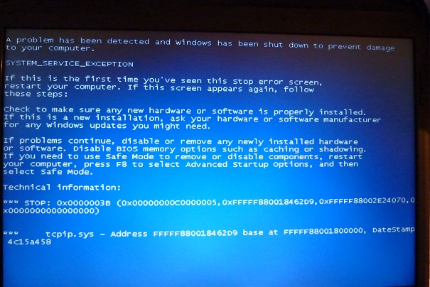

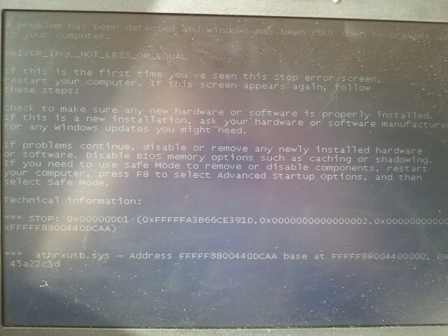

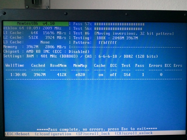

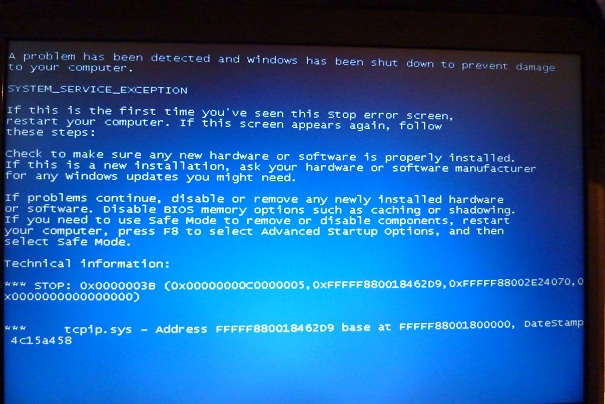

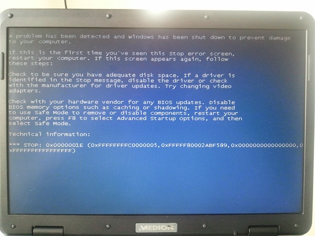

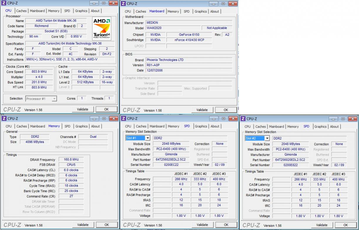

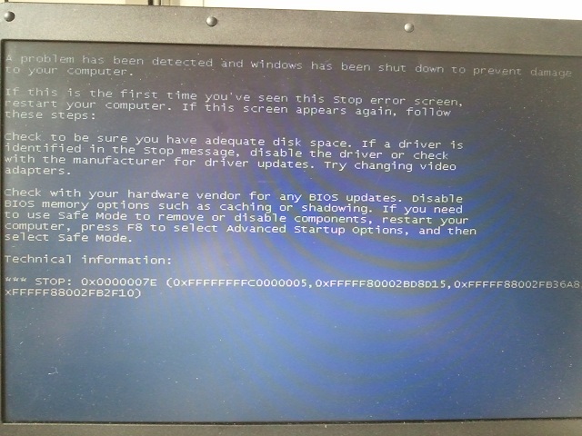

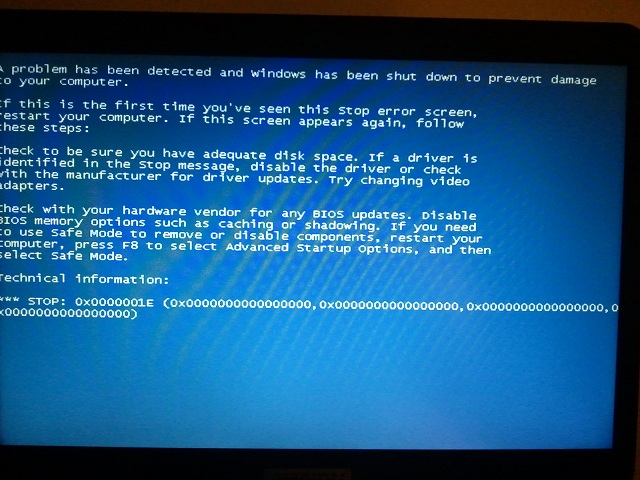

Hallo CBler,
mein Medion Lappi hängt sich seit einiger Zeit ständig auf. Ich weiss nicht warum, ich habe nichts installiert oder geändert (soweit ich mich erinnere). Ich habe vor längerer Zeit RAM und HDD ausgetauscht - Dieses lief aber über Monate stabil.

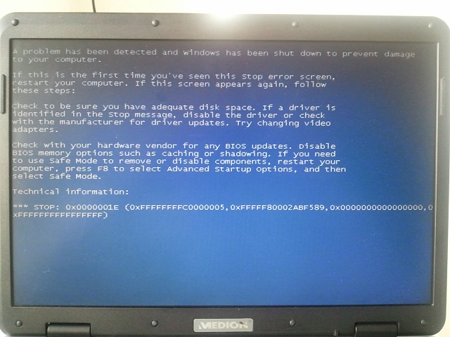

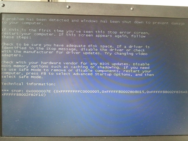

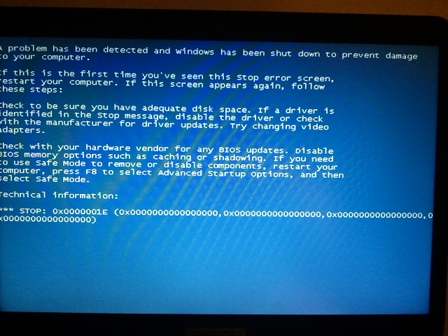

Ich habe mal die Bluescreens abfotografiert,

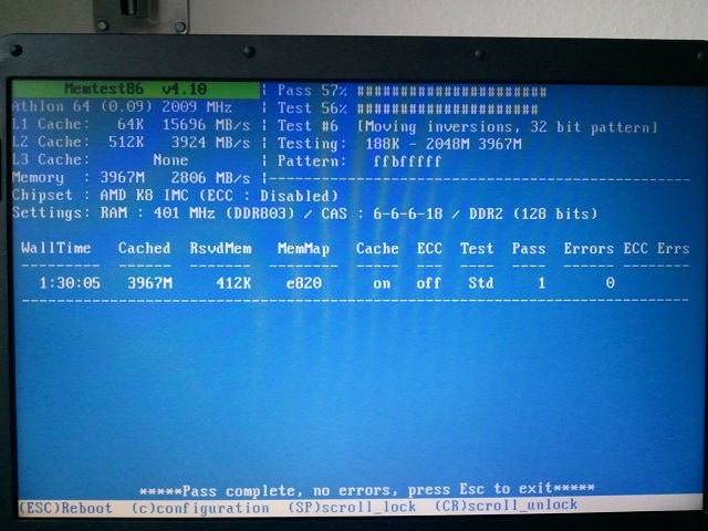

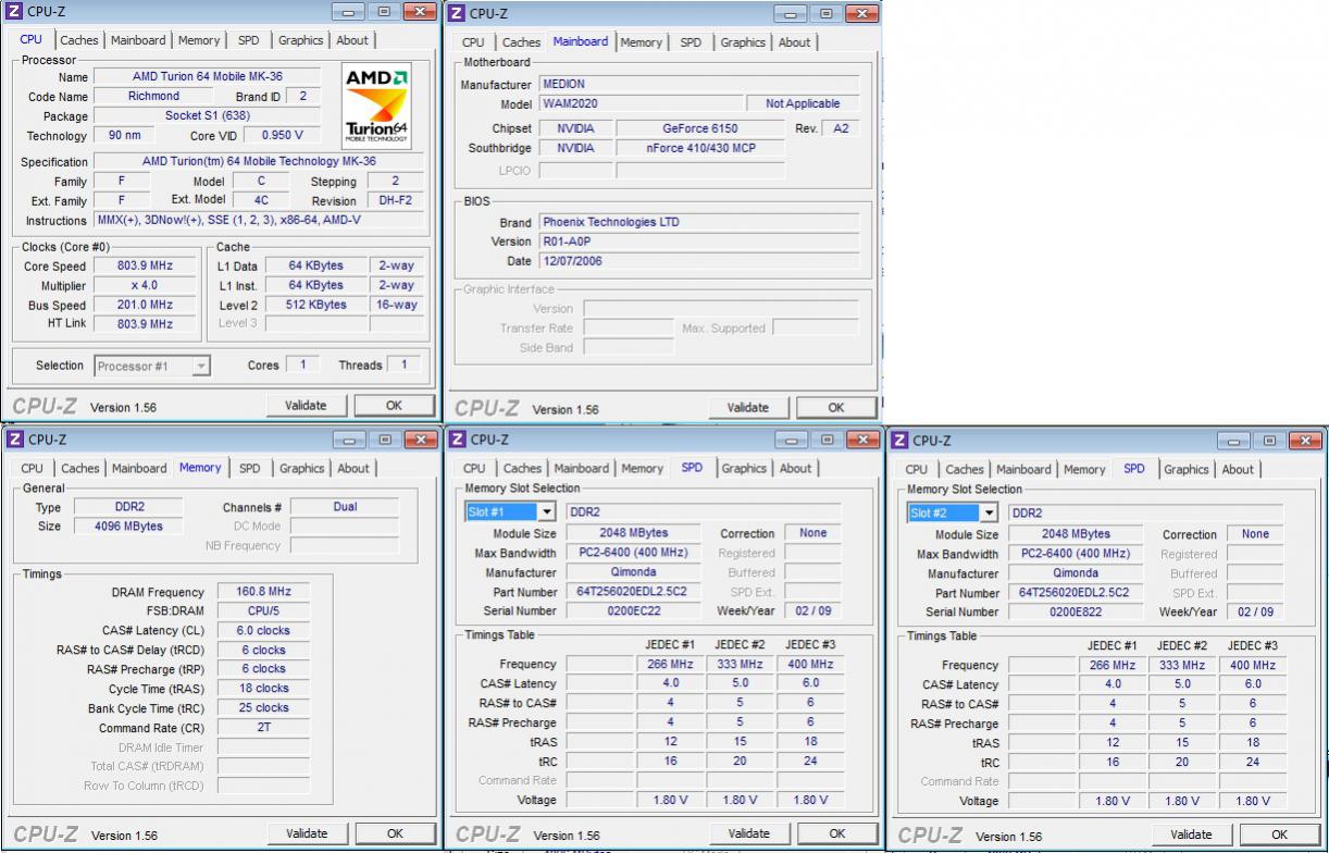

desweiteren habe ich screenshots von Memtest86+ und CPU-Z angehängt.

dürften inkompatible treiber sien. Installiere das OS mal neu oder versuch erstmal neue treiber (Átheros USB!?!? ATHRUSB.inf? und neue Netzwerktreiber zu installieren (vorher mit drivercleaner löschen)

Dazu brauchen wir mal ausführliche Angaben zu deiner Systemkonfiguration !

Um dir helfen zu können, müssen wir deine Systemkomponennten kennen, Laptop Modell, Chipsatz und dgl.

Die Bluescreens zeigen hauptsächlich Speicherzugriffsverletzungen an. Dies kann auch von einem Treiber kommen. In zwei Fällen wurden die Abstürze durch Netzwertreiber ausgelöst. Einer davon von einem Atheros Treiber (vermutlich dein WLan Gerät).
Schaue im Gerätemanager nach, ob du ein Atheros WLan Adapter findest und aktualisiere den Treiber des Geräts.
