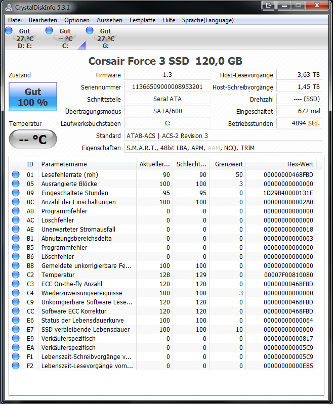

Poste bitte mal den Screen von CrystalDiskInfo, ziehe aber bitte das Fenster soweit auf, dass alle Attribute und auch die Hex-Werte vollständig sichtbar sind.

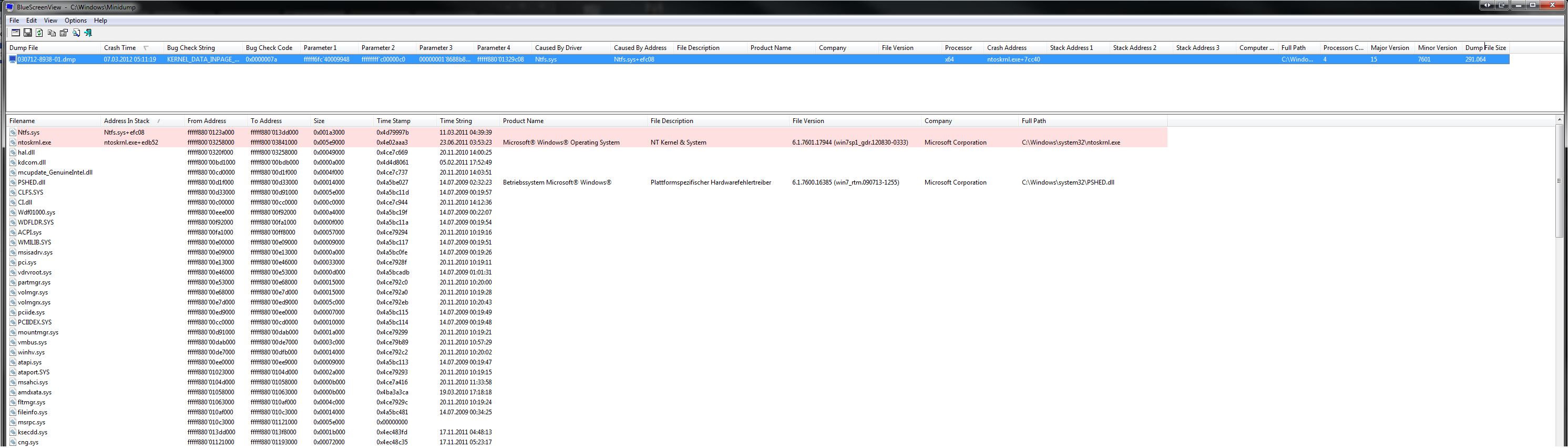

Wurde ein Minidump von dem Bluescreen erstellt? Prüfe das mal mit Blue Screen View und wenn einer da ist, was da jeweils die Ursache war. Ist einer erstellt worden, dann ist eigentlich nie die Systemplatte selbst schuld, denn wäre sie dafür verantwortlich, so hätte der Minidump ja nicht auf ihr geschrieben werden können! Mache ggf. auch mal einen RAM Test mit memtest86. Dabei musst Du die iso von USB oder CD booten, mindestens einen PASS, besser 3 bis 6 oder über Nacht durchlaufen lassen und es darf kein Fehler auftreten.
Wichtig ist natürlich, dass ein ausreichend großes Pagefile vorhanden ist und der Schlüssel CrashDumpEnabled in [HKEY_LOCAL_MACHINE\SYSTEM\CurrentControlSet\Control\CrashControl] nicht auf 0 steht, denn dann wird ja garnicht erst versucht einen Minidump zu schreiben, das Fehlen eines Minidumps hat dann natürlich keinerlei Aussagekraft. Der Wert sollte dann auf 3 gesetzt bzw. als DWORD mit dem Wert 3 angelegt werden.
Das wäre schon mal die Crystaldiskinfo
und hier die Minidump übersicht, wenn ich das jetzt so richtig verstanden hab ^^
Der Wert der CrashDumpEnabled datei stand auf 2 hab ich jetzt auch mal auf 3 hochgestellt
Die 1.3er FW ist ja schon uralt, da wäre ein Update wohl angebracht. Die Crashdump ist vom März 2012 und hatte eine anderen Ursache. Das fehlen neuerer Minidumps rückt aber klar die SSD also Ursache in den Vordergrund.
