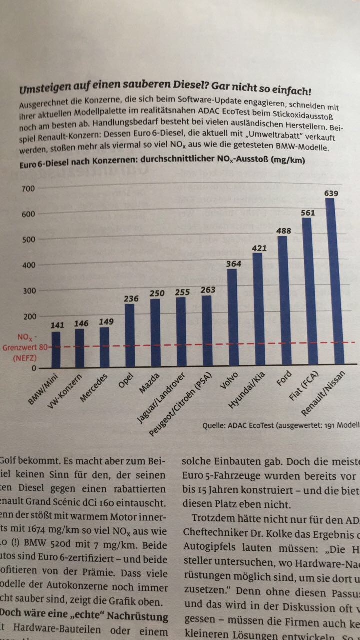

Zu BMW habe ich noch einmal ein bischen gesucht und diesen TAZ Artikel von 2015 gefunden, da ist von Merkwürdigkeiten bei Daimler und BMW genauso die Rede wie von deren radikalem Vorgehen, was Prüfer und Presse angeht:
https://www.taz.de/!5258616/
..und nein, ich brauche keinen Aluhut um zu erahnen, dass die Automobilindustrie mit den großen Verlegern genauso per Du ist wie mit der Spitzenpolitik, gleiches gilt für die Großaktionäre jener Automobilmarken. Ich würde sogar soweit gehen zu behaupten, dass die Verstrickung des ADAC noch deutlich tiefer geht, als die Manipulation von Bestenlisten. Welche Rolle der Militärisch-Industrieelle- Komplex nebst Ölindustrie dabei spielt alternative Antriebe in Deutschland so lange verhindert zu haben, darf auch spekuliert werden.
Politisch ist es natürlich auch gewollt im Dieselskandal wegzuschauen, VW konnte man nicht mehr aus der Schußlinie bekommen, bei den anderen wird es versucht, bislang erstaunlich erfolgreich.

Lt. dem TAZ Bericht waren „die gemessenen Werte auf der Straße rund viermal so hoch wie im Labor“ und die Autoindustrie hat der DUH (Deutsche Umwelthilfe) offenbar scharf gedroht mit Hintergründen zu Abgaswerten detailliert an die Öffentlichkeit zu gehen. https://www.taz.de/!5258616/
Die von mir schlichtweg vermuteten 85% liegen zumindest nicht als so weit entfernt von "viermal so hoch".
Durch den Schritt von VW ganz abzuschalten, ergab sich mir der Verdacht, VW wollte einfach nur "eine Wagenlänge weiter vorne /vor den anderen fahren".
Problem an dieser Sache ist aber, dass jeder Verbraucher sein Fahrzeug anders fährt. Jemand der viel Autobahn fährt wird ganz andere Emissionen generieren als jemand der viel in der Stadt unterwegs ist. Also braucht es eine Art "Normzyklus" um hier eine Vergleichsgrundlage zu haben. Und das ist genau das, was mit dem Prüfstandstest gemacht wird.
Das Problem ist einfach, dass dieser Test viel zu realitätsfern definiert ist und zu viele Randbedingungen zulässt, die den Autobauern entgegen kommen.

Aus der aktuellen Motorwelt.
Immerhin stellen sich die übrigen Regierungen, allen voran die italienische, vor ihre Wirtschaft.
