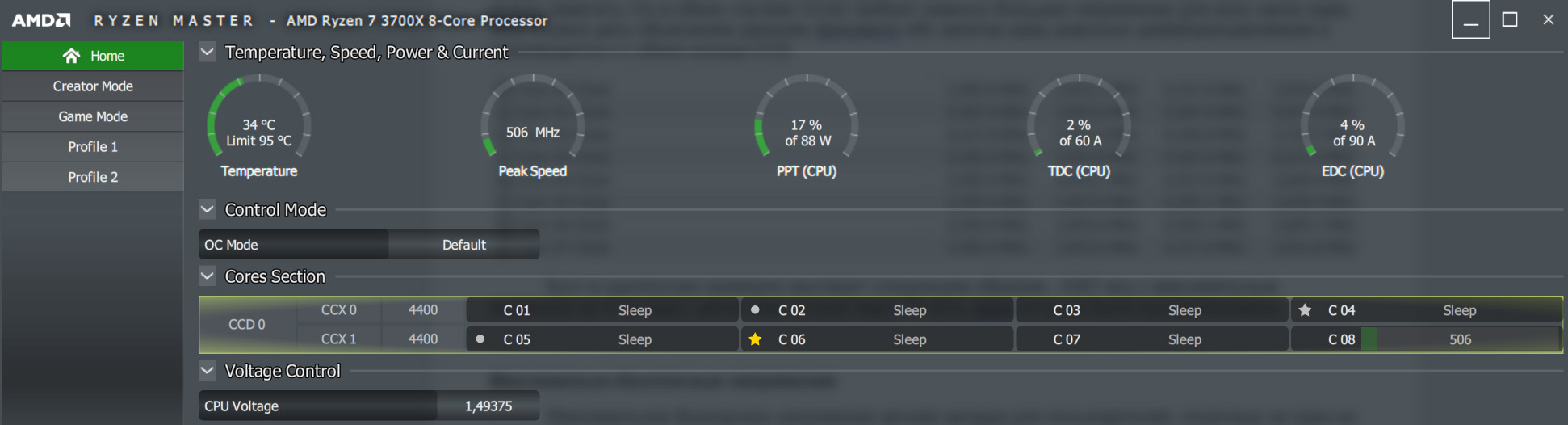

Ned Flanders schrieb:
Wird da einer auf Anhieb schlau draus?
Wenn ich das jetzt richtig verstehe, dann meint er, das AMD beim Binning die Core´s teilweise falsch markiert.
Daher soll die CPU nicht richtig Boosten können.
Reaktionen: Tzk und Ned Flanders
Wenn ich das richtig verstehe, dann wird nicht immer der beste Core verwendet für den SC Boost, was wiederum bedeutet, dass dieser den Takt mit der maximaler Vcore nach FIT nicht schafft. Ist wohl seiner Meinung nach die Zurordnung des Cores für den SC Boost, das verantwortlich ist. Da stellt sich die Frage, wer macht die Zuordnung. Aber wenn das mit den Sternchen im Ryzen Master so korrrekt ist, nutzt meiner bei SC auch nie den Core mit dem gelben Stern (=bester Core)
Reaktionen: McTheRipper, ZeroStrat, jemandanders und eine weitere Person
Er erklärt das eigentlich ziemlich gut.

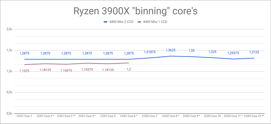

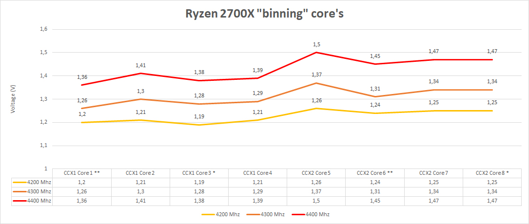

I will explain in brief what is happening. ASICs for each core are defined at the factory. The goal of successful cores is to achieve a certain frequency within the FIT, which is in the region of 1.487 volts for a low current load. The stability of the system is monitored by Clock Stretcher technology and AVFS, which automatically adjusts the real core frequency depending on the information received from dozens of sensors. If we try to load an unsuccessful core - it will not get the maximum frequency, we will get a bottleneck by current, voltage or temperature. Most processors of the Zen + and Zen 2 generation have non-optimal core markings.
As an example, I will show you the results of testing my own instances of 2700X, 3700X and 3900X.
818080
818081
818082
818083
818084
This is only a small part of the material that will be published shortly on TPU. I was afraid to publish a full report immediately after the processor releases so as not to make a holiday for Intel fans and not to upset you. Everything is solved, there are no hardware defects.
Ich verstehe es so. Die Cores werden schlechter eingestuft, als sie wirklich sind. Und könnten demnach höher boosten als derzeit.
Ach du meinst, dass die FIT Werte für die Cores bereits nicht korrekt sind und es nicht an der Zuordnung liegt? Wie ist dann das Verhalten bei unterschiedlichen Boards zu erklären?
