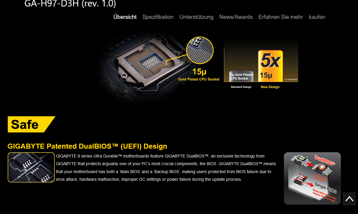

Das bitte ganz genau abzählen und auf kurz/lang achten. Auserdem hat dein Board ein Dual Bios, dass sich selbst wieder herstellen kann
Bitte hiernach Googlen und den Anweisungen folgen. Das sollte auch im Handbuch zum Board drin stehen,

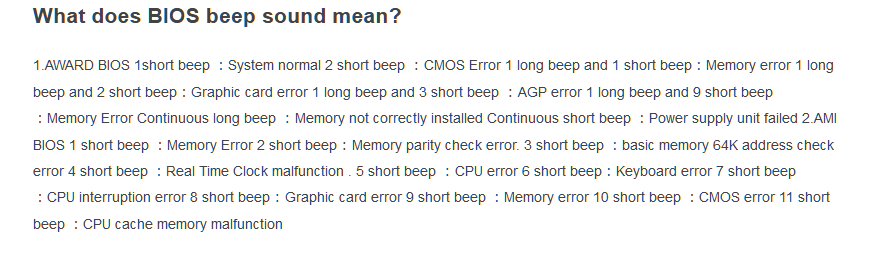

Wie bereits anfangs beschrieben habe ich alles entfernt (lediglich MB, CPU angeschlossen) und den Monitor direkt an das Mainboard angeschlossen. Das Piepsen zählen und schauen ob lang oder kurz (ich denke du willst auf Fehlercodes hinaus) funktioniert ebenfalls nicht, da es entweder garnicht pieps oder dauerhaft.
Zum Bios (Reset) kann ich nur sagen, dass ich nichtmal ins Bios komme. Sprich ich habe nur einen schwarzen Bildschirm und kann hören, dass der PC hochfährt. Daher gibt es auch keine Möglichkeit für ein BIOS reset o.ä.. Das Dual Bios bringt mich in diesem Fall auch kein Schritt weiter.
Jetzt kommen wir der Sache schon näher, denn hier in der dritten Zeile steht: Memory Error Continuous long beeb
Hast du den Speicher auch einzeln getestet?:)
