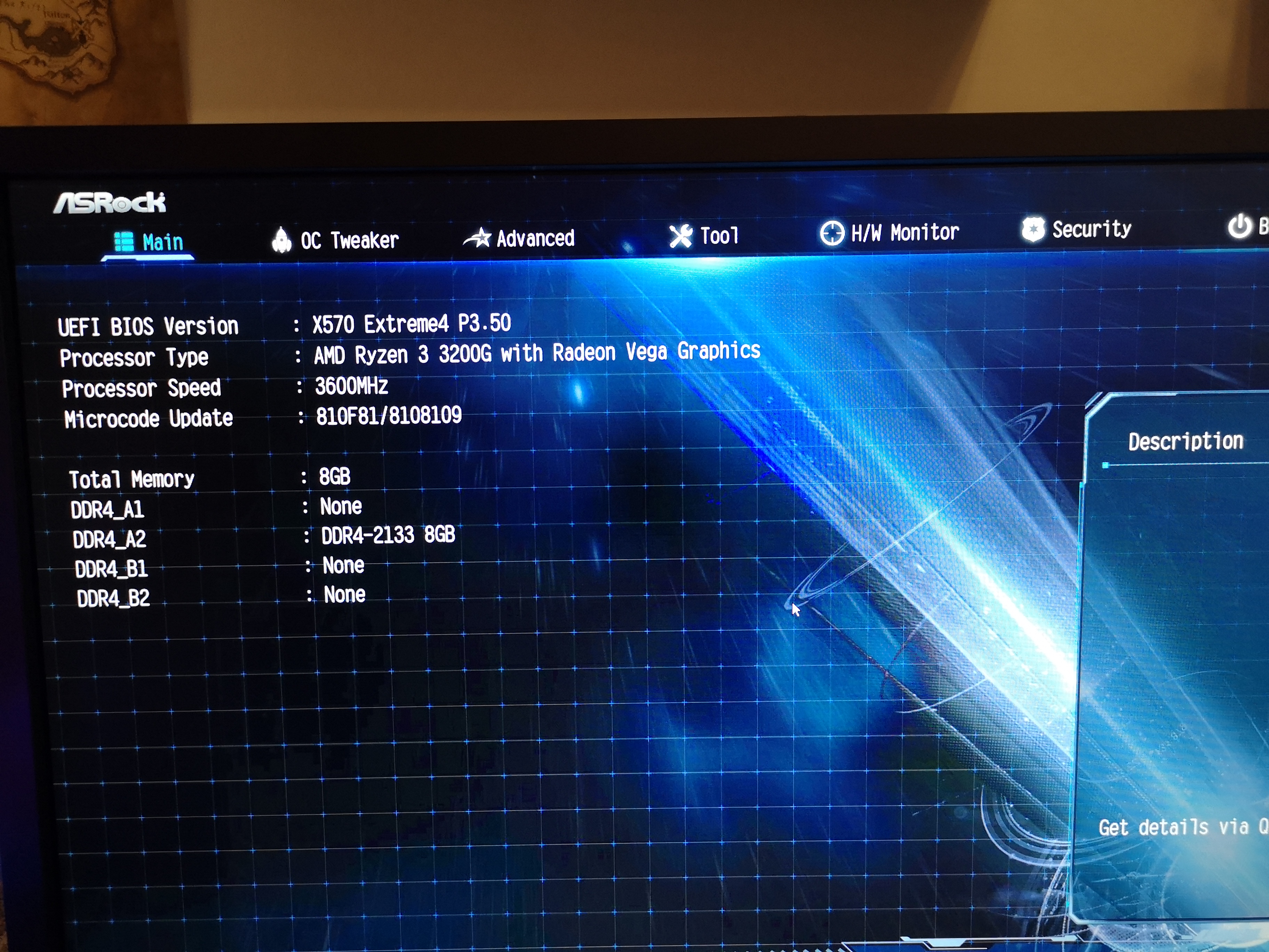

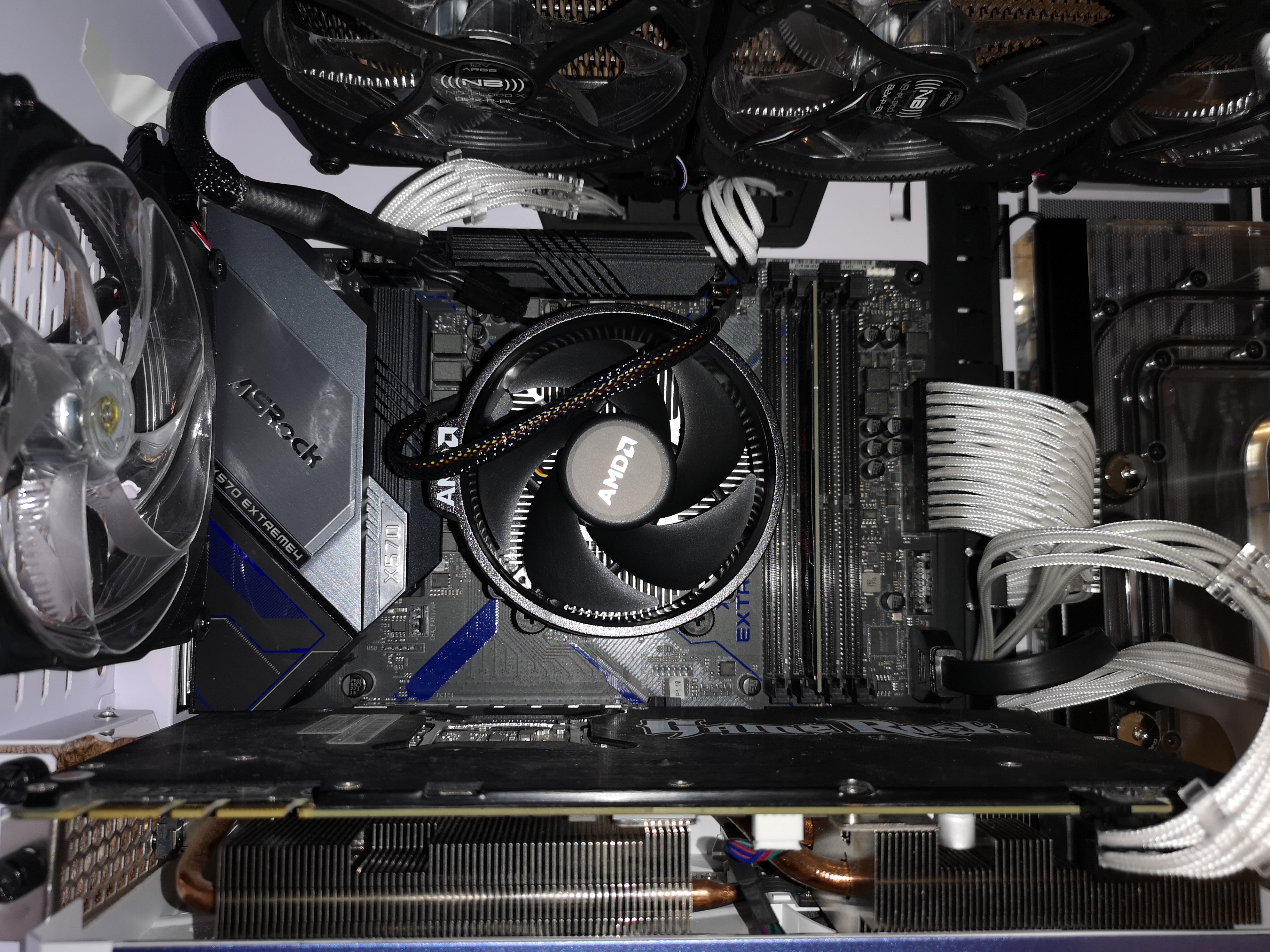

Ich habe gerade alle Schritte befolgt, aber leider hat nichts davon geholfen. Die beiden LEDs leuchten immer noch und ich lande in einem Loop. Ich Hab den 3200g noch einmal eingebaut und das Bild vom BIOS angehänt.

Tatsächlich hat es gerade auf einem anderen Mainboard funktioniert, es muss also am Mainboard liegen. Ich baue das jetzt mal aus und baue auch die SSDs aus und teste es mit Minimalkonfiguration auf nem Karton, dann kann ich den Lüfter auch schneller wechseln, das war bisher immer so ein Krampf...
