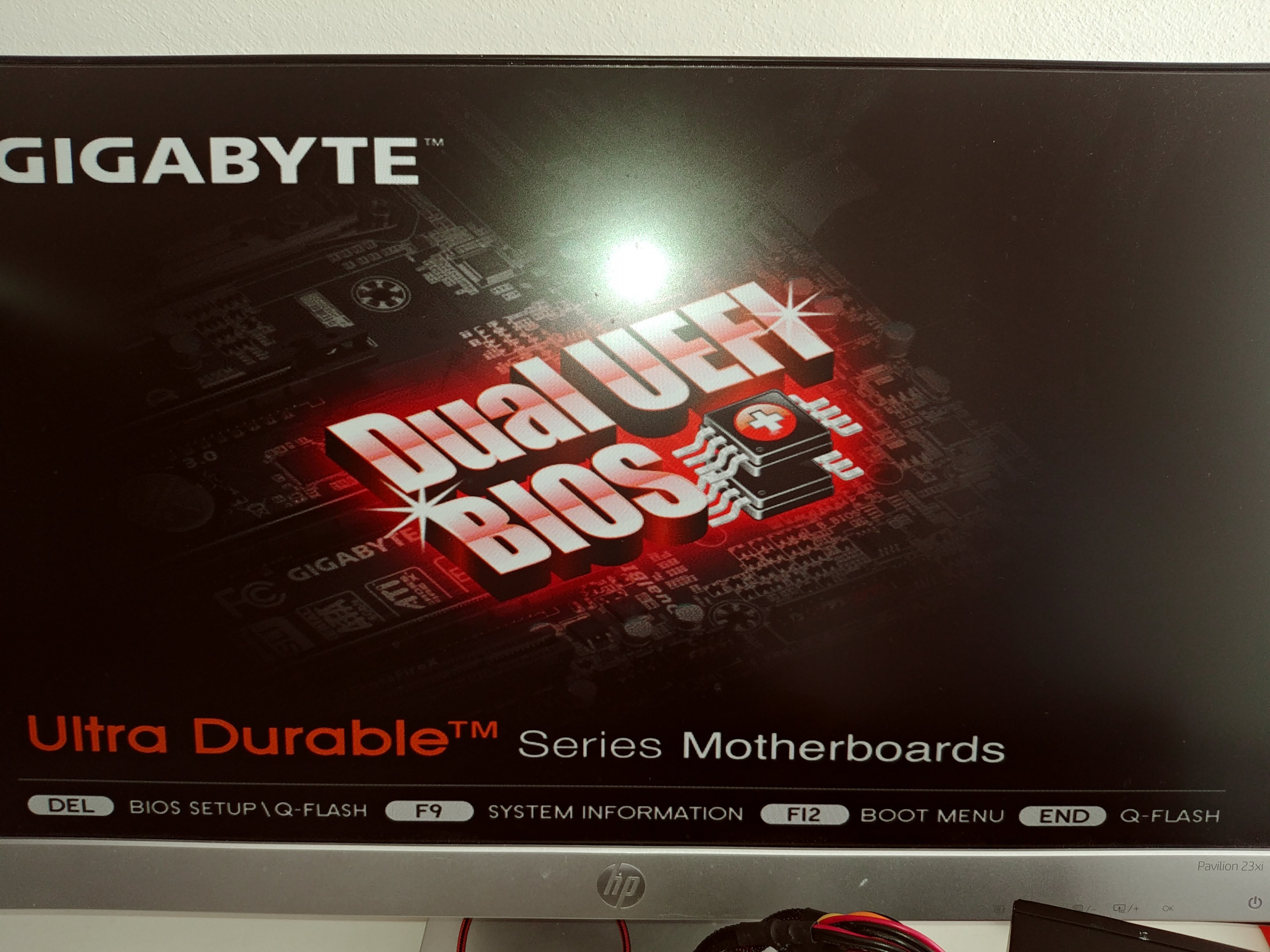

Hallo, ich habe eine Frage zu einem Kompatibilitätsproblem mit meinen System. Erstmal die Hardware
i5 2320
GTX 750 Ti/ GTX 770
LC Power 650 GP3
8GB DDR3 1333MHZ
256GB von Crucial
Gigabyte GA-H61MA-D2V
Alle Treiber aktuell
Mein Problem ist folgendes. Manchmal startet der PC gar nicht, ich mache ihn ne Zeit aus, an und es geht immernoch nichts. Ich entferne die Grafikkarte und alles läuft wieder. Dann geht manchmal alles auch nicht über die Onboard und ich entferne einen RAM Riegel und es geht wieder. Wenn keine Grafikkarte angeschlossen ist bootet Windows sofort, wenn angeschlossen kommt erst der angefügte Boot Screen und bleibt eine zeitlang.
Getestest habe ich: verschiedene CPU, anderes Netzteil, andere Grafikkarte, anderer RAM, ohne Festplatte, Bios Reset.
Meine Frage ist was ist hier das Problem? Ich würde aufs Mainboard tippen, aber es lief immer ohne Probleme bis ich die Hardware gewechselt hatte. Kennt sich jemand damit aus? Interessanterweise hatte ich von einem Freund das selbe Board bekommen mit dem selben Problem, dieses konnte aber nach einiger Zeit gelöst werden durch unzählige Reset versuche etc
Edit: mit der 750 Ti sind Boots manchmal möglich, allerdings kommt der gezeigte Screen rund 30 Sek-1min und man gelangt nicht ins Bios

Das Datum und die Zeit werden nicht abgespeichert, allerdings ist die Batterie neu. Was ist mit Flash gemeint? Im Menü steht ja Q Flash, allerdings kann ich das nicht auswählen da Befehle ignoriert werden

So ich habe jetzt ein Bios Update durchgeführt und es ist auch erfolgreich gewesen, nun wird mir ein aktuelleres angezeigt, allerdings werdenDatum etc immernoch nicht gespeichert und jedes mal wenn ich den PC anmache werde ich gefragt ob ich auf Default Systemeinstellungen gehen will mit Reboot, direkt booten oder ins Bios

Habe gerade gesehen dass das eingestellte Datum noch im Bios selbst sich resettet, gefühlt würde ich sagen resettet der PC sich dauerhaft, Jumper steckt nicht und die Pins sind nicht verbunden
