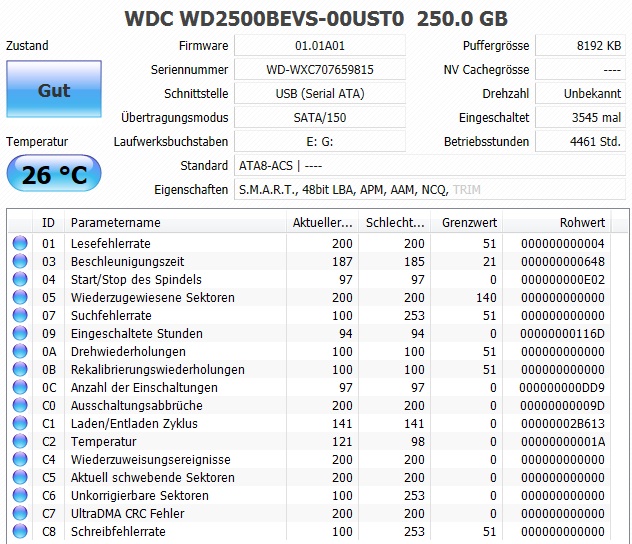

kannst ja erst mal Crystaldiskinfo runterladen und die Werte deiner ausgebaute Festplatte angucken
Sieht gut aus...

ja, das sieht gut aus, deine Festplatte hast du ja jetzt über USb angeschlossen, wenn du keine wichtigen Daten mehr drauf hast , dann unter Datenträgerverwaltung einfach alle Partitionen löschen , dann die Festplatte nochmal in dein NB einbauen und mit dem Install ausprobieren
