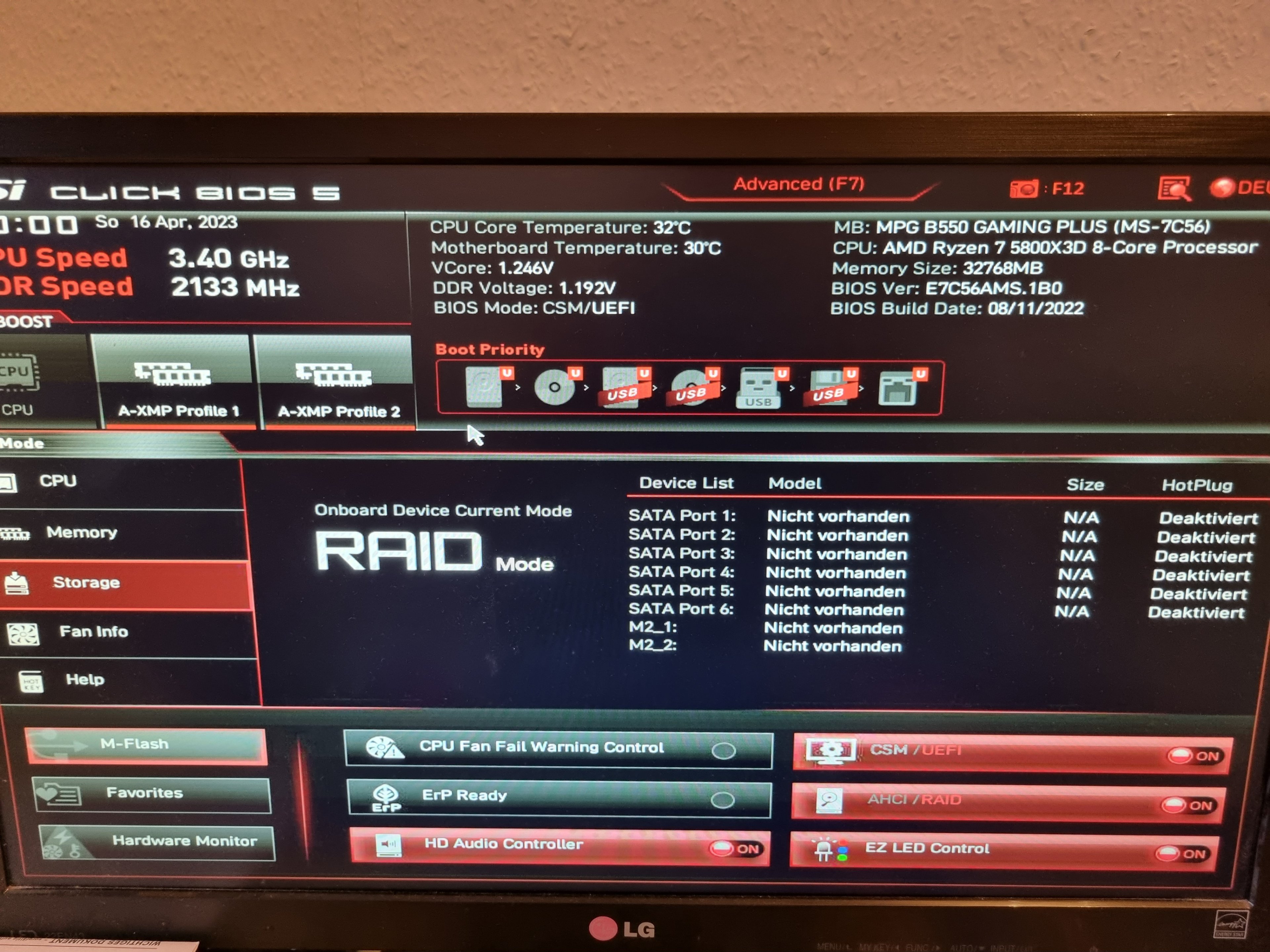

Ich habe mir einem neuen PC zusammen gebaut und alles lief einwandfrei bis ich meine alte ssd eingebaut habe. Beim Start wurde plötzlich meine m2 nicht erkannt. Ich habe die alte ssd komplett abgebaut aber nun startet der PC nur noch im bios.
Ich habe folgendes Mainboard:
MSI MPG B550 Gaming Plus AMD B550 So.AM4 Dual Channel DDR4 ATX Retail.

Was machst du im RAID Modus?
Standard wäre AHCI.
RAID brauchst du nur für mehrere Platten im Verbund. Dann wären die Daten darauf aber verloren.
Ich bin aus dem Raid Modus aber es läuft trotzdem nicht. M2 wird nicht erkannt

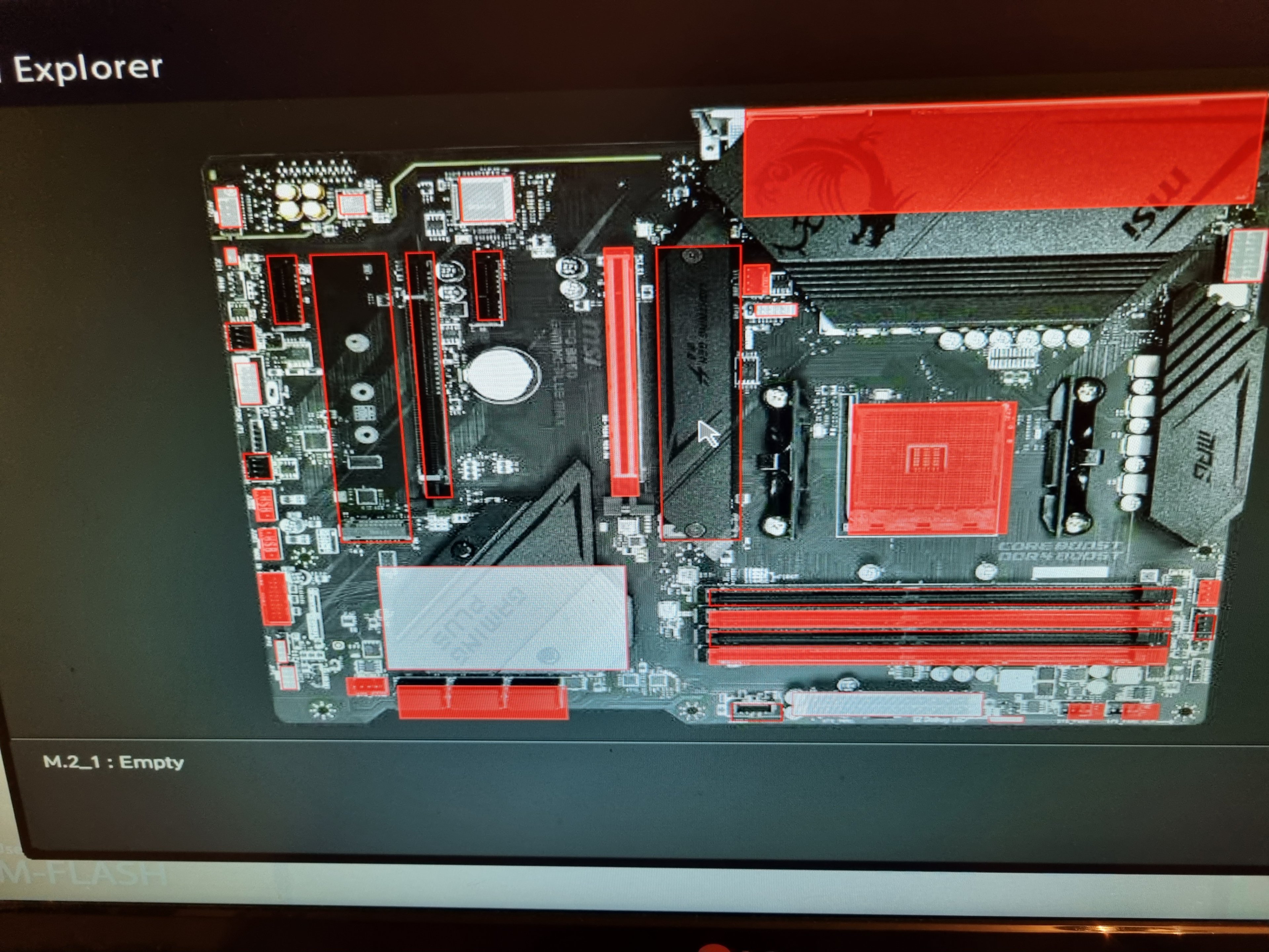

Einer der beiden M.2 Steckplätze kann nur PCIe/NVMe aber nicht SATA. Handelt es sich bei der unbekannten SSD evtl. um eine SATA SSD im falschen Steckplatz?
Reaktionen: Slayn
Die NVMe sollte wohl eh über die CPU laufen, steckt diese auch im empfohlenen Slot.

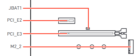

Und bei den beiden Metallstiften auf dem Board für den CMOS clear nimmst du nichts raus, sondern überbrückst diese für ein paar Sekunden mit einem in der Größe passenden elektrisch leitenden Gegenstand (Schraubendreher, Büroklammer, etc.), alles natürlich bei heruntergefahrenem und vom Strom getrennten Rechner.
Die beiden Metallstifte für den CMOS clear findest du hier unter JBAT1:
https://download.msi.com/archive/mnu_exe/mb/MPGB550GAMINGPLUS.pdf
Anleitung:
Laut dem Bild von dir ist aber Slot M2_1 leer..
Sorry, hab mich verguckt...

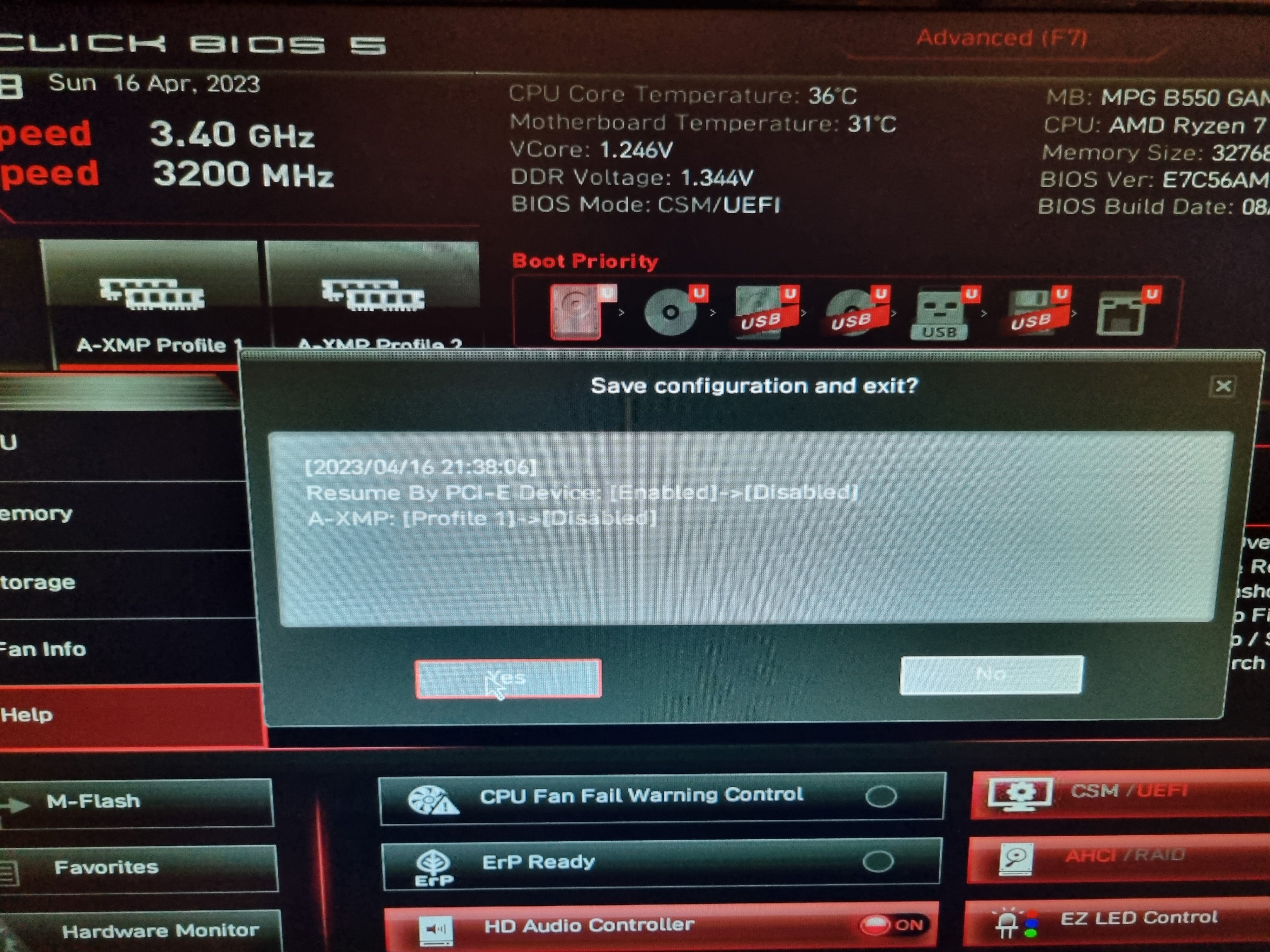

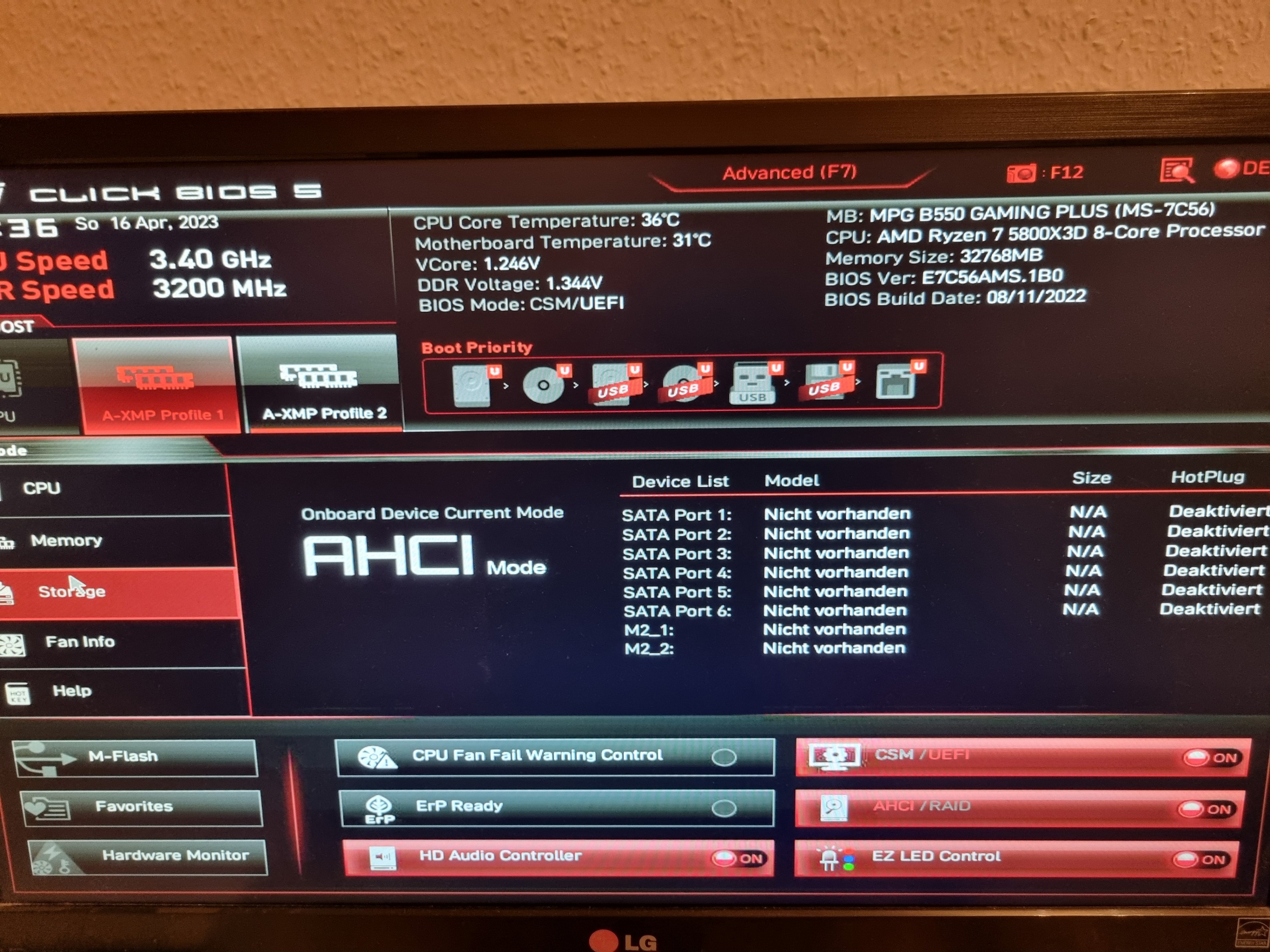

Hab den Fehler :-)) thx all... es lag an irgendeinem xmp Profil :D das muss Profil 1 sein
