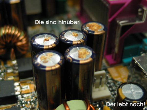

Ach achte dich doch einmal ob du so etwas auf deinem MB findest:
