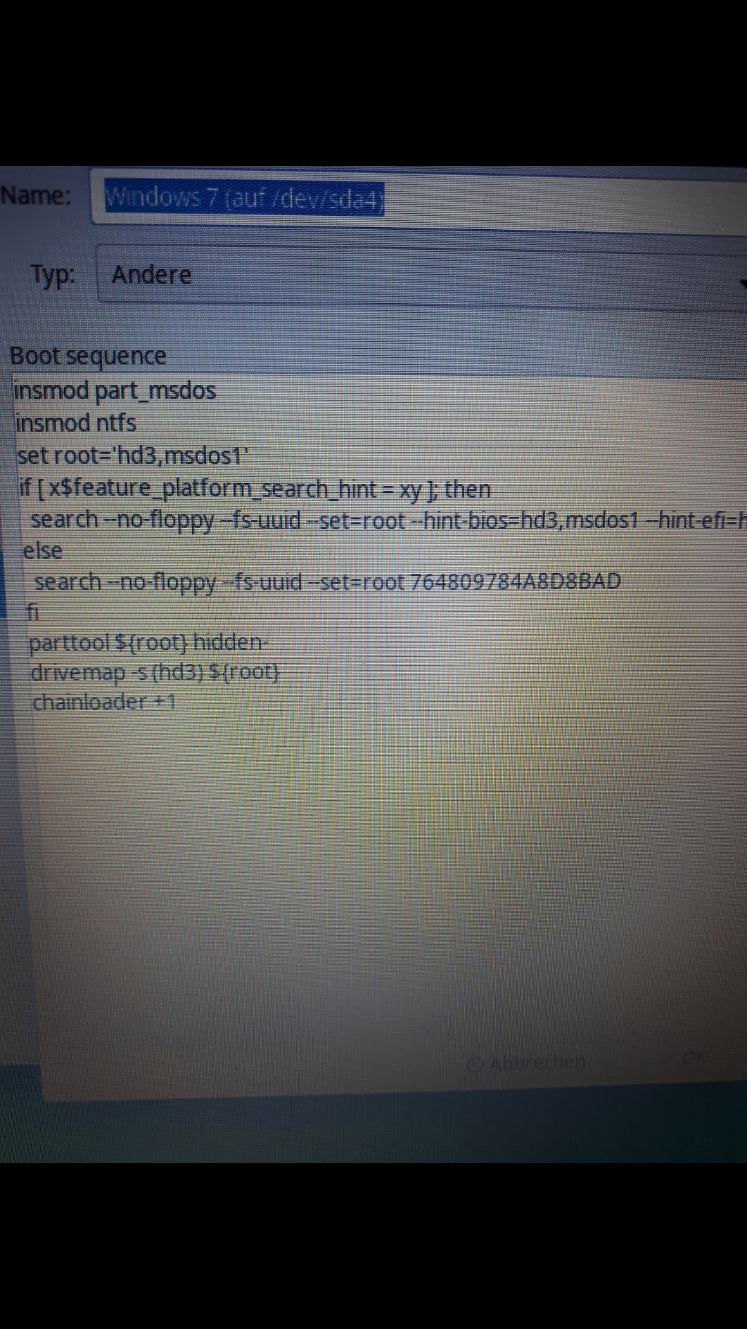

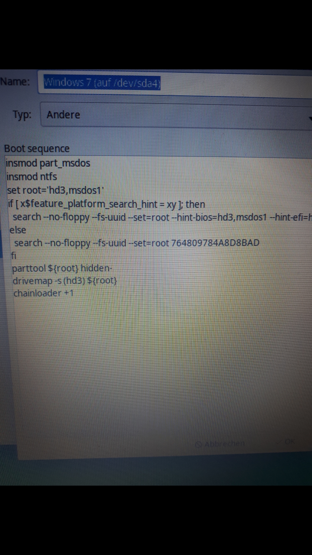

Nun habe ich folgendes Problem: Linux Grub Bootloader erkennt Windows 7 nicht. Windows 10 erkennt er. Ich habe es probiert mit dem Befehl: sudo update-grub, aber leider funktioniert das nicht. Danach habe ich mir das Programm in Linux "Grub Customizer" installiert:
Unter Bootmenü-Konfiguration habe ich mir einen neuen Eintrag gemacht. Ich habe den Eintrag von Windows 10 auf den neuen erstellten Eintrag auf Windows 7 kopiert. Windows 7 ist bei mir auf sda4 Installiert und Windows 10 auf sda1. Ich habe diese Einträge von Windows 7 überall wo hd0 steht, mal auf hd4 geändert und mal auf hd3. Aber das booten von Windows 7 funktioniert nicht. Ich weiß, das Windows 7 gut booten kann.
Meine frage: Was muss ich da genau ändern bei dem Eintrag oder gibt es vielleicht eine bessere Möglichkeit Windows 7 mit dem Grub Bootloader von Linux booten zu können?

Hast du beim Kopieren des Win10-Eintrags in die grub.cfg nicht nur die "hd0" auf "hd3" geändert sondern auch die "fsuuid= xxxxxxx" angepasst?
... nur so eine Idee
Also ich kenne mich damit leider nicht so aus. Ich weiß auch gar nicht, ob hd3 oder hd4 stimmt. Im Grunde weiß ich eigentlich nicht, was hd3 ist. fsuuid habe ich nicht geändert. Was bedeutet das eigentlich? Ich habe nur mal probiert, weil Windows 7 ist auf sda4 Installiert (das habe ich nach geschaut), deswegen habe dort mal die Zahleh hd3 oder auf hd4 geändert.

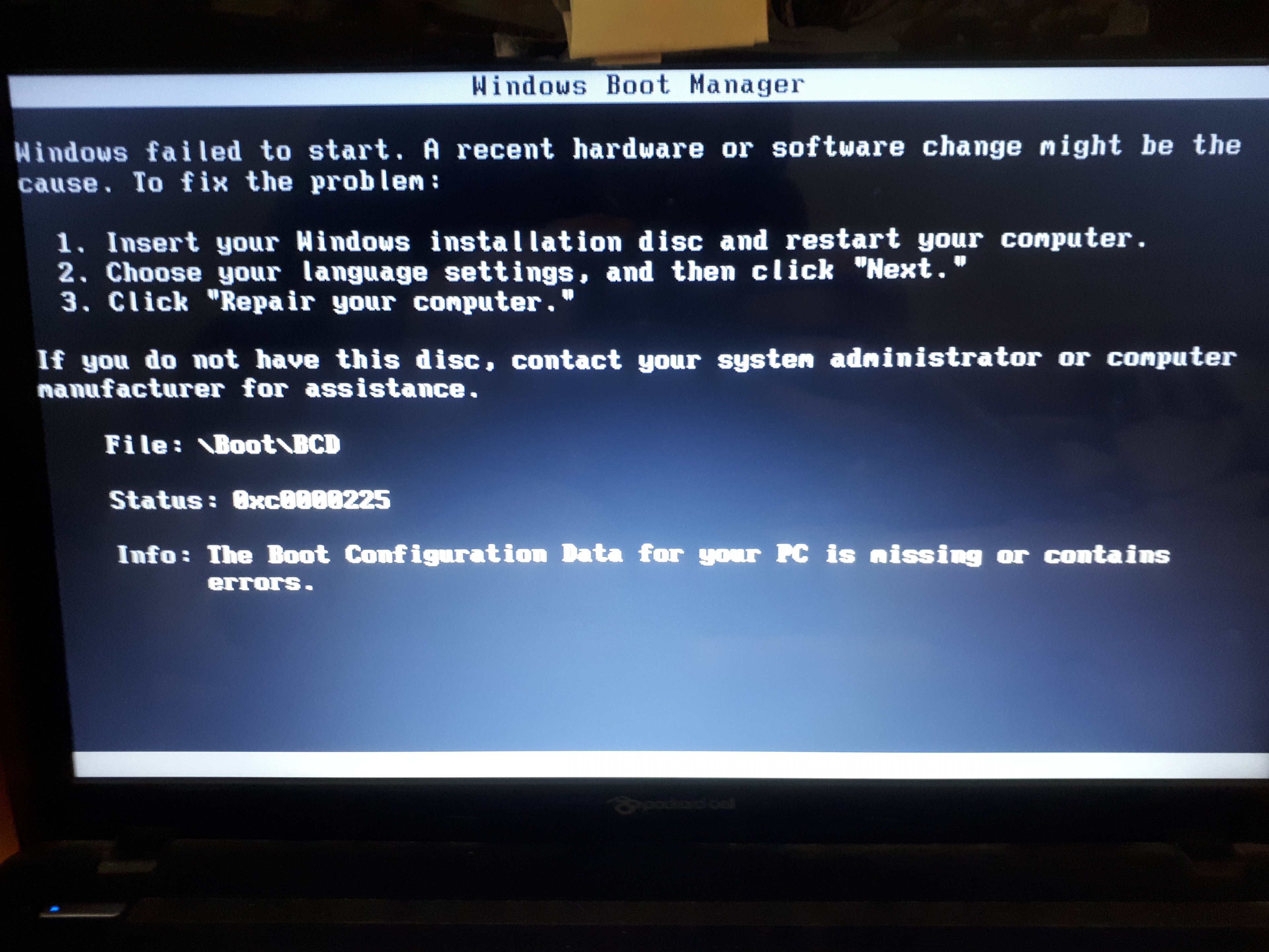

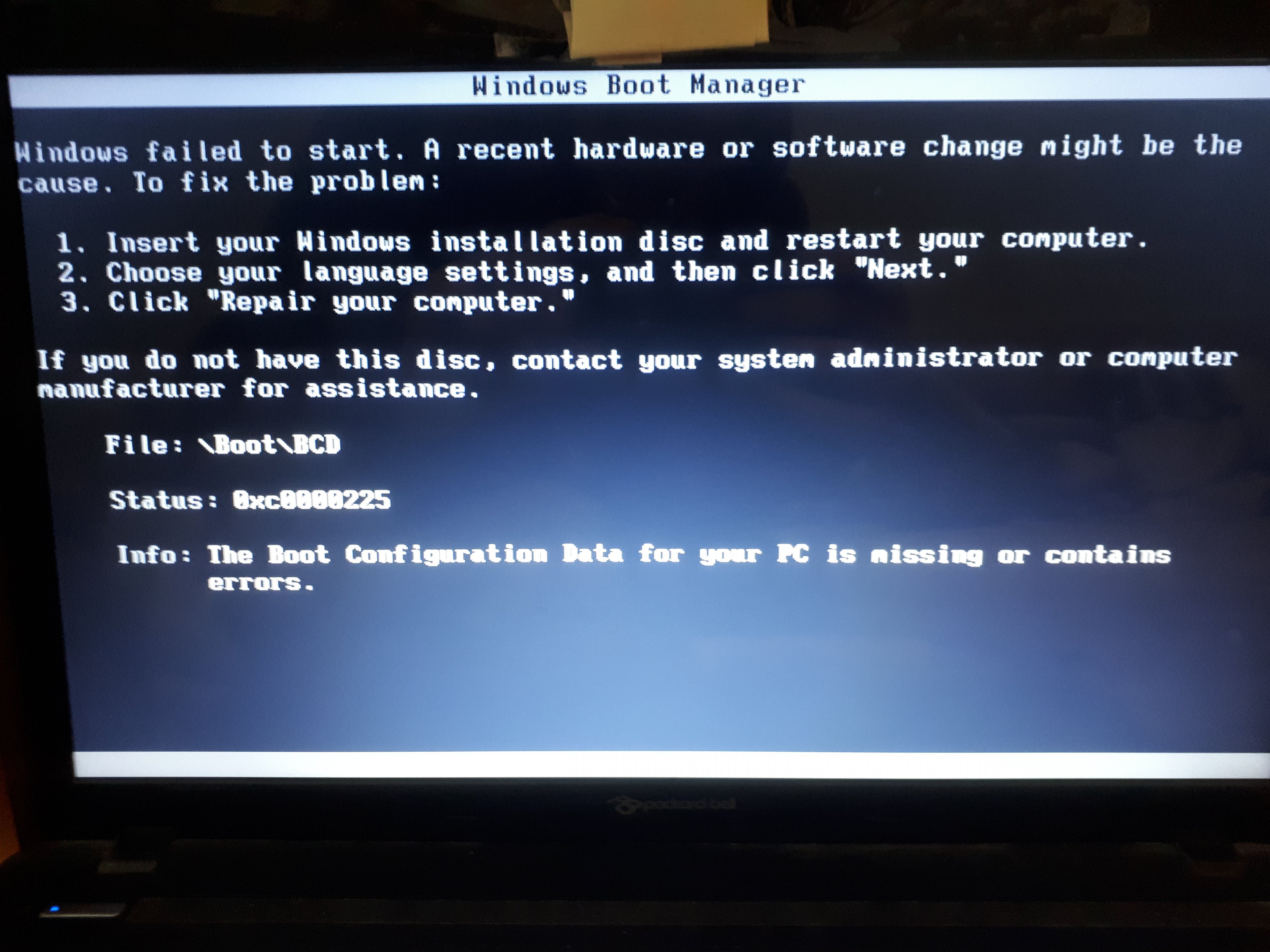

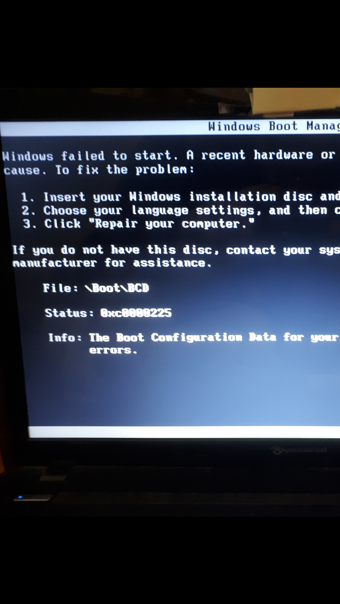

WAS genau passiert dann? Welche Ausgaben erfolgen auf dem Bildschirm?
Ich habe dies mal abfotografiert, was nach der Auswahl von Windows 7 kommt. Aber eigentlich kann Windows 7 normal booten Das liegt daran, das der Eintrag evtl nicht stimmt

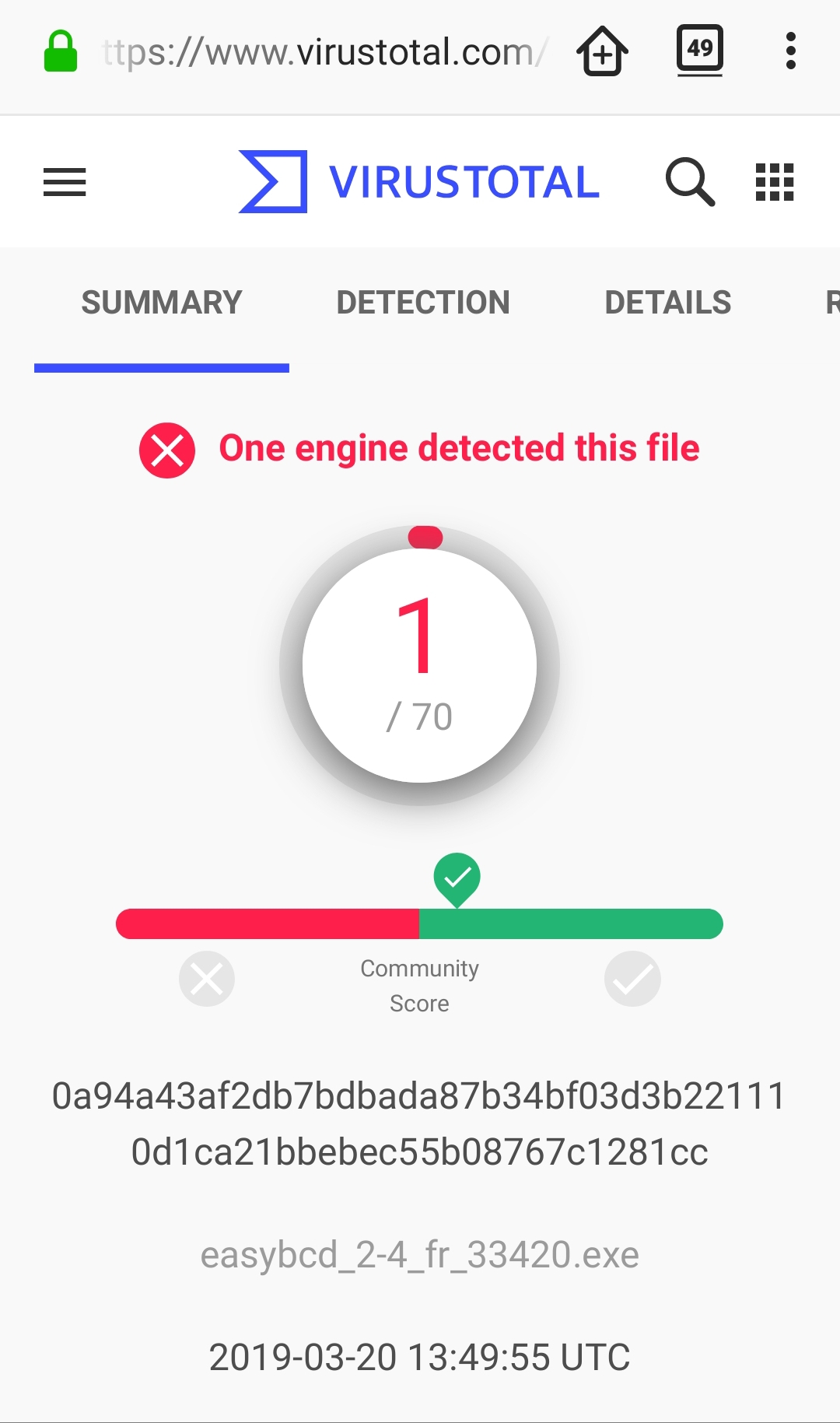

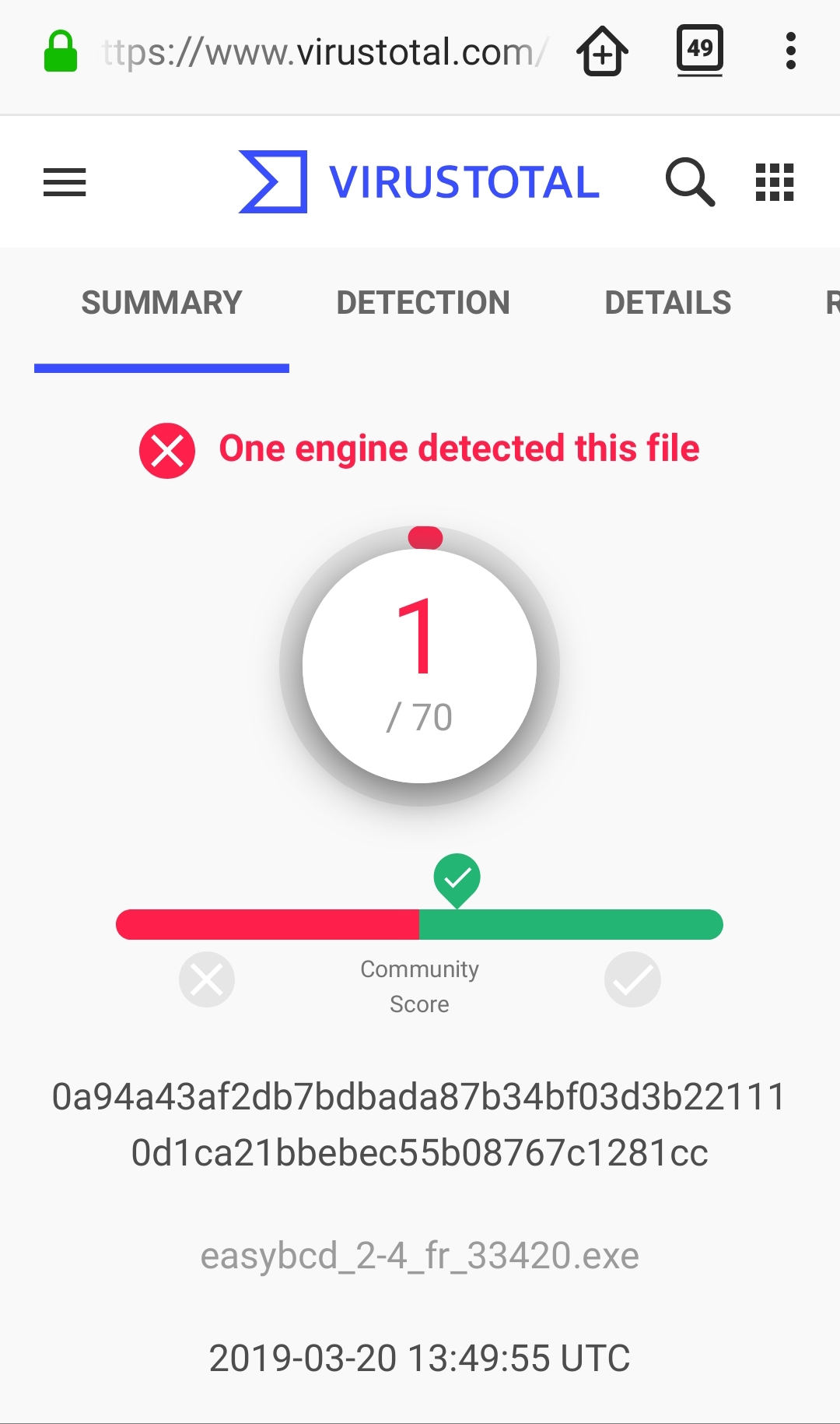

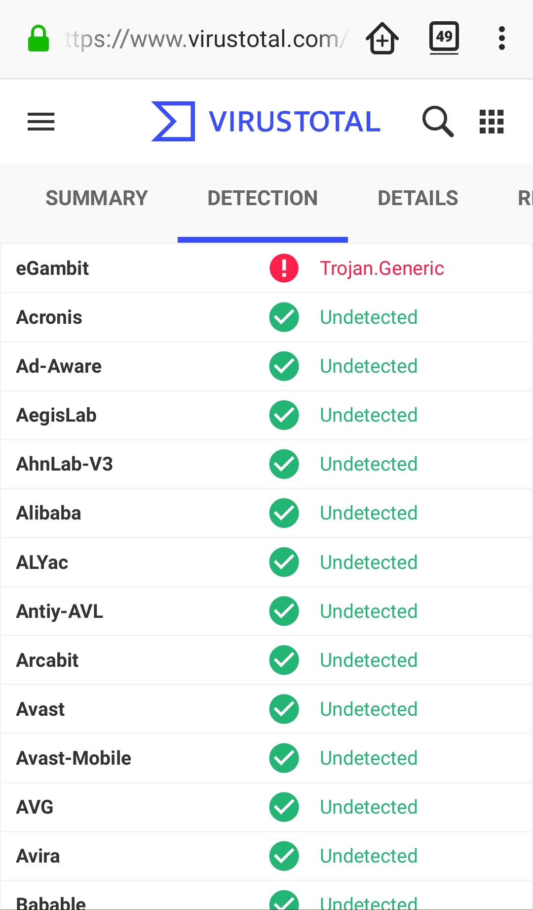

Da habe ich aber ein Problem wegen dem Programm EasyBCD. Chip verweißt den Download Link (ich denke auf der Hersteller Seite) auf neosmart. Dort habe ich es runter geladen. Aber Virustotal sagt mir, das dort ein Trojaner in dem Programm entdeckt wurde (siehe Bild). Ist diese Seite zum runterladen denn die richtige?

was passiert, wenn du unter GRUB Win10 auswählst? ...wie schon geschrieben, sollte dort auch WIN7 auswählbar sein.
EasyBCD - Community Edition das ist der offizielle Link, nach der Registrierung bekommst du den kostenlosen Download, bloß nicht von unseriösen Quellen herunter laden.
"fsuuid" ist die quasi die eindeutige "Seriennummer" der Partition, die wird beim Formatieren generiert... die hast du auch mit BLKID ausgelesen.
"HD3" hast du nicht IM Laptop, da gibt es nur "HD0" ... HD = Festplatte
wenn, dann "hd0,msdos4" für /dev/sda4, ist aber unnütz, da WIN7 evtl. keinen eigenen Bootloader mehr hat.
okay und wie kann ich Windows 7 den Bootloader wiederherstellen? Ich kann Windows 7 nur über den Bootloader von Windows 10 starten. Ich möchte eigentlich nur den Grub Bootloader von Linux für alle Betriebssysteme benutzen.
Wie oben schon geschrieben: es geht, aber alles andere als einfach und du hast überhaupt keine Erfahrung, was noch weniger hilft.
"Linux Grub Bootloader erkennt Windows 7 nicht " ist klar, weil nur noch der Bootloader von Win10 vorhanden ist.
Wenn du nur über ein Auswahlmenü starten willst dann nimm EasyBCD unter Win10 und lasse dort Linux mit einbinden...
Um GRUB als Starter los zu werden musst du unter Windows10 den originalen MasterBootRecord wieder herstellen...

okay danke. Da habe ich noch eine frage zu EasyBCD. Bei dem offiziellen Download Link (https://neosmart.net/Download) habe ich mein Name und meine Email Adresse angegeben. In der Email bekam ich dann die Datei zum Downloaden. Aber die Seite Virustotal zeigt, das dort ein Trojaner drin ist. Ist dies überhaupt ein Trojaner, weil diese Seite ist ja die offizielle Seite von EasyBCD.
Falsche Positivmeldung, kannst du ruhig laden.

Das musst du DIE Fragen, aber deswegen heißt es ja auch "Falsche Positivmeldung"
https://www.datenschutz-praxis.de/f...wenn-die-anti-viren-software-zum-risiko-wird/
Alleine die Tatsache, dass ein privilegierter Zugriff auf den Bootsektor über das Programm stattfindet kann einen Fehlalarm auslösen, aber das ist ja in diesem Fall ja auch so gewollt, sonst könnte man ihn ja nicht ändern.
Außerdem: es wird ja nicht jede Datei auf ihre Auswirkungen hin komplett überprüft, sondern nur auf WAHRSCHEINLICHKEIT eines Trojaner/Virus/Malware... deswegen schlägt es manchmal auch fehl, ein sogenannter FEHLALARM
Wie im richtigen Leben... aber das ist in diesem Fall doch zweitrangig, es geht um den Bootloader, nicht?
