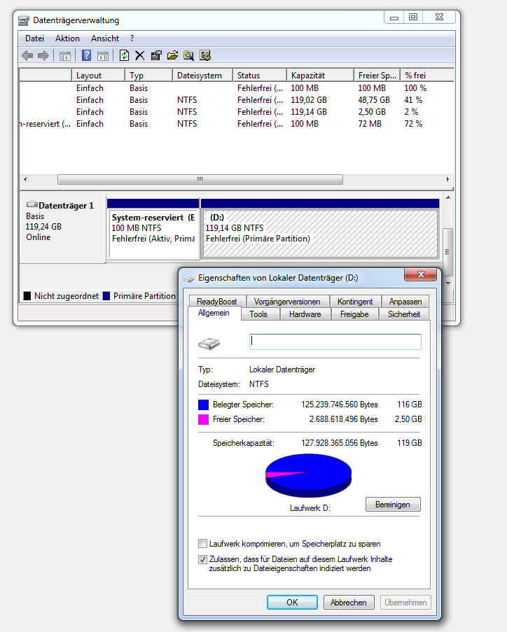

Erkennung ob mbr/gpt: win+r -> diskmgmt.msc -> Unten in der Balkengrafik Rechtsklick auf Datenträger -> Eigenschaften -> Volumes
Dort dann bei "Partitionsstil" schauen (geht in diesem falle natürlich nur an dem 2. rechner)

Ich sehe bei Eigenschaften kein Volumes (SSD ist per USB angeschlossen, im PC gibt es keine SATA-Ports mehr weil das ein Gigabyte Brix ist)

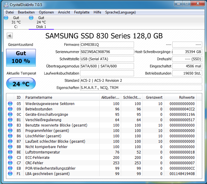

Solage die SSD am anderen PC hängt, lade Screenshots von CrystalDiskInfo davon hoch. Das Fenster bitte so weit aufziehen, so dass alle Attribute sichtbar sind.
Die MBR-Partitionsstruktur sieht übrigens gut aus. Daher muss im Bios der UEFI-Boot deaktiviert und Legacy bzw. CSM aktiviert werden. Secureboot muss auch deaktiviert werden. Bei der Bootauswahl muss die Samsung SSD an 1. Stelle, nicht "Windows Bootmanager".
Außerdem solltest du mal etwas Platz auf der SSD schaffen.
Ich habe die SSD jetzt am Rechner per USB angeschlossen, im Gegensatz zu gestern und vorgestern ist sie aber nur noch für Sekunden zu sehen. Bei Crystal Disk kann man sie jedoch noch sehen (aufziehen nach unten bringt nichts, da kommt nur noch eine weiß Fläche)
Edit: Kommnado zurück, es liegt nicht an der SSD, jetzt spinnt der Backup-Rechner herum und erkennt keine Laufwerke mehr.
Die SSD sieht gut aus. Auffällig sind aber die CRC-Fehler. Die könnten noch von einem defekten Sata-Kabel aus dem ursprünglichen PC oder vom Umbau ins USB-Gehäuse kommen. Schlimmstenfalls ist der Controller der SSD defekt. Du musst weiter beobachten, ob und wann sich der Wert erhöht.
