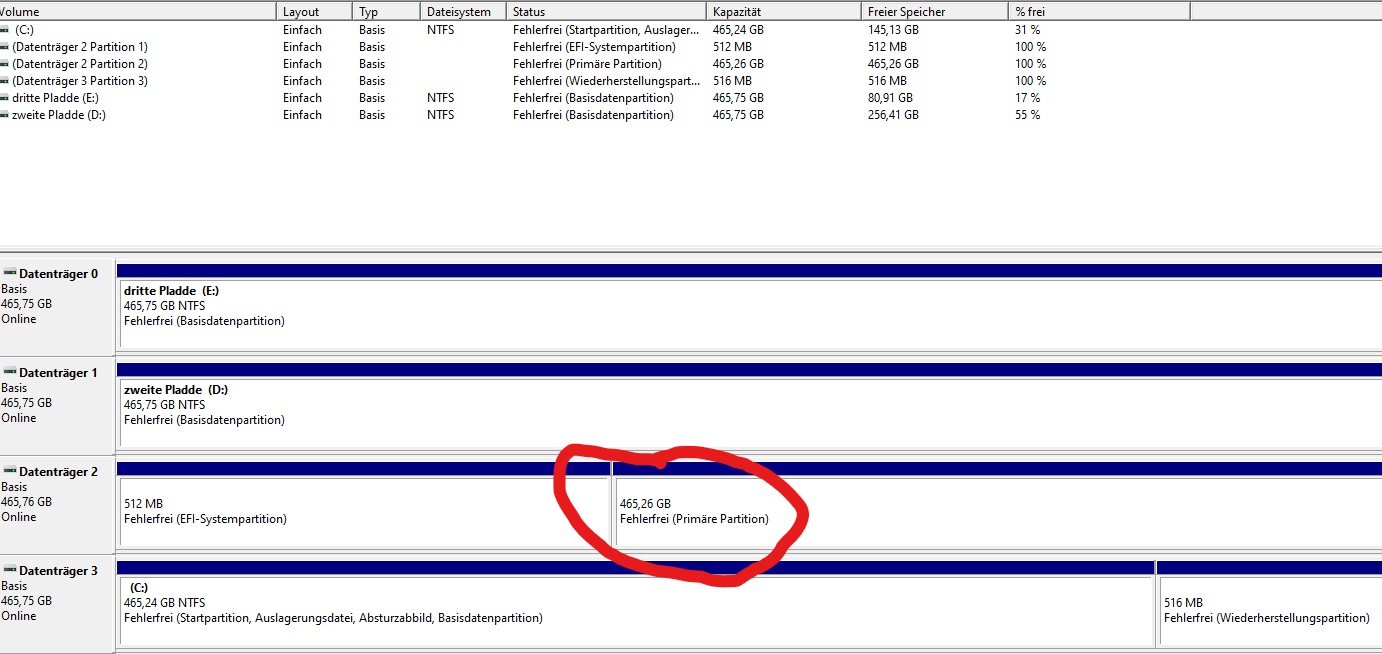

Mach doch mal einen Screen von der Datenträgerverwaltung.

Eine letzte Frage: Datenträger 2 ist die Linux SSD. Kann ich in der Datenträgerverwaltung die primäre Partition löschen und diesen großen freien Platz unter Windows nutzen? Sind in der 512Mb großen EFI Systempartition die Informationen zum erfolgreichen Booten versteckt?
Dann hätte ich zumindest mehr Platz und könnte die M2 zurücksenden und das Thema wäre für mich erledigt :-) Alternativ eine SATA 1TB wie von Dir angesprochen.
Sollte gehen. Ist natürlich ein nettes Durcheinander. Windows und Daten auf einer großen Partition ist alles andere als ideal ;).
Ja. Genau die ist das 'Problem'.
Wenn die auf die neue Platte geklont wird sollte es auch gehen. Nicht ideal aber machbar.
Reaktionen: Terrier
Die 465,26 GB auf Datenträger 2 kannst du löschen, egal was da drauf ist.
Die 512 MB Uefi Systempartition ist die Bootpartition. Die ist in Fat 32 formatiert, auch wenn man das da nicht sieht.
Windows installiert hast du im Uefi GPT Modus.
