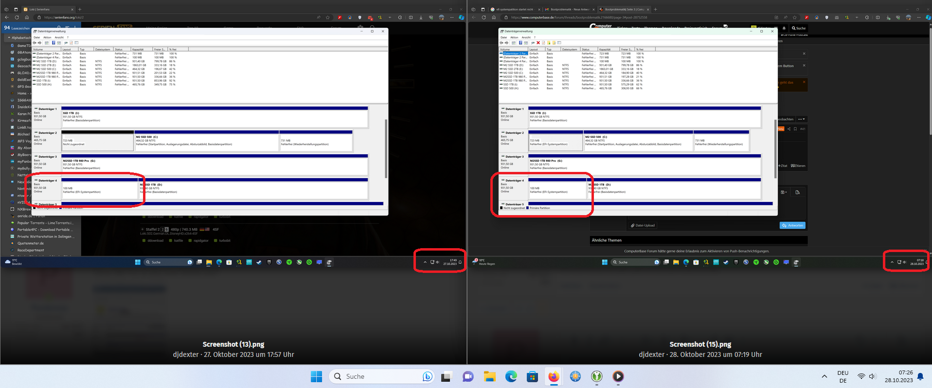

Erstellt hat er sie. Aber warum auch immer bringt er mich nicht bis zum Desktop. Fehlt ihm noch irgendwas?

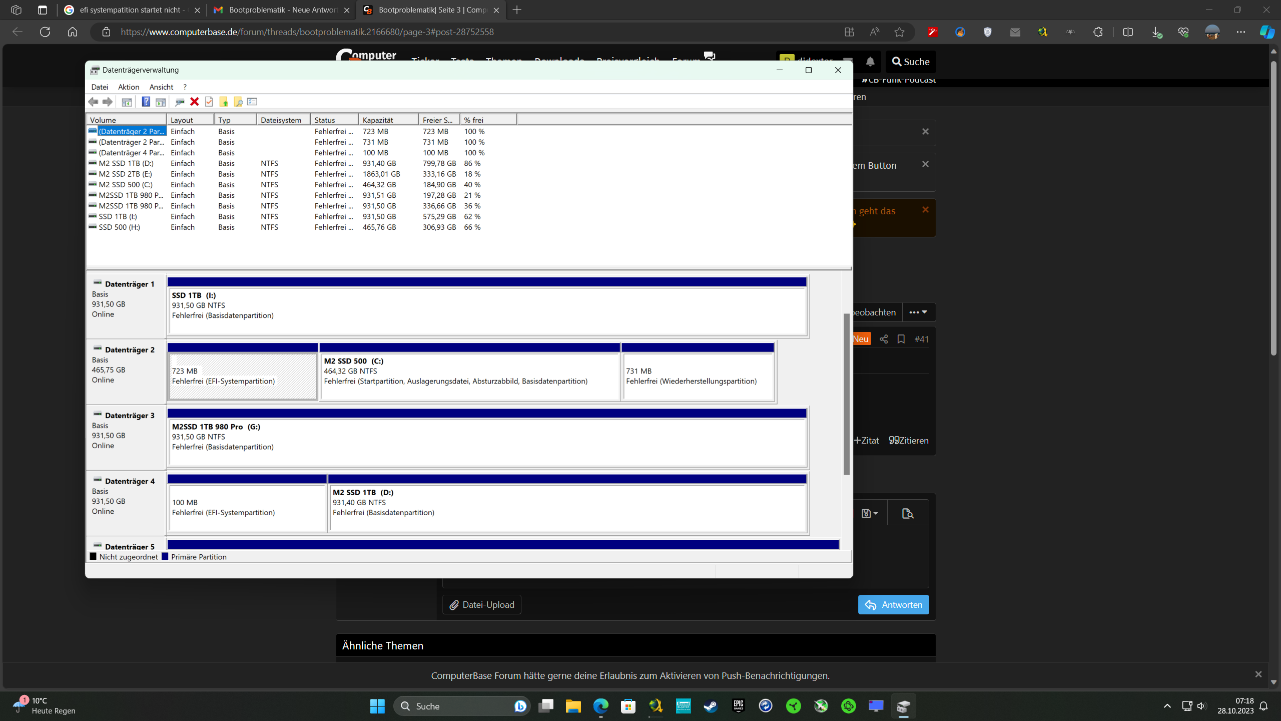

Einziger Unterschied der mir auffällt, dass auf Datenträger 2 oben die Partition zweimal da steht.
Das ist die efi die schon immer da war. Muss die jetzt entfernt werden? Oder steh ich aufm Schlauch?
Die soll entfernt werden, ABER erst, nachdem du eine neue auf deinem Datenträger 2 mit Windows C erstellt hast.
Wenn du sie vorher entfernst, startet dein PC nicht mehr
Irgendwas aus der Anleitung von @Volume Z hast du falsch gemacht!
Also wie gesagt, erstellt habe ich sie ja. Bin da immer sehr zögerlich . Wenn ich sie nach Anleitung von Volume Z lösche und im Bios auf die 980 ändere, hoffe ich, dass er auch startet. Also hat diese zweite noch vorhandene efi den Start von der 980 dann in die Fehlermeldung laufen lassen?
Sorry war mein Fehler. In #26 steht nicht zugeordnet. In #42 EFI, hatte ich übersehen.
Ich würde sicherheitshalber, DT 4 abklemmen. Wenn der PC dann korrekt startet, kannst du sie löschen.

Äh es sieht so aus, als wäre alles richtig gemacht worden, aber die Operation war nicht erfolgreich. :confused_alt:
Die alte EFI-Systempartition wird jetzt tatsächlich bis zu einer Neuinstallation benötigt, aber genau dann muss sie weg. Im Setup also dann nicht nur den Datenträger 2 bereinigen, sondern auch Partition 1 auf Datenträger 4 löschen.
Könnte also auch Datenträger 2 und 4 formatieren um dann anschließend win 11 auf die 980 zu installieren. Dann noch Restore Systemsicherung von C (980) vom Aomei Backupper und alles sollte so laufen wie gewünscht.
