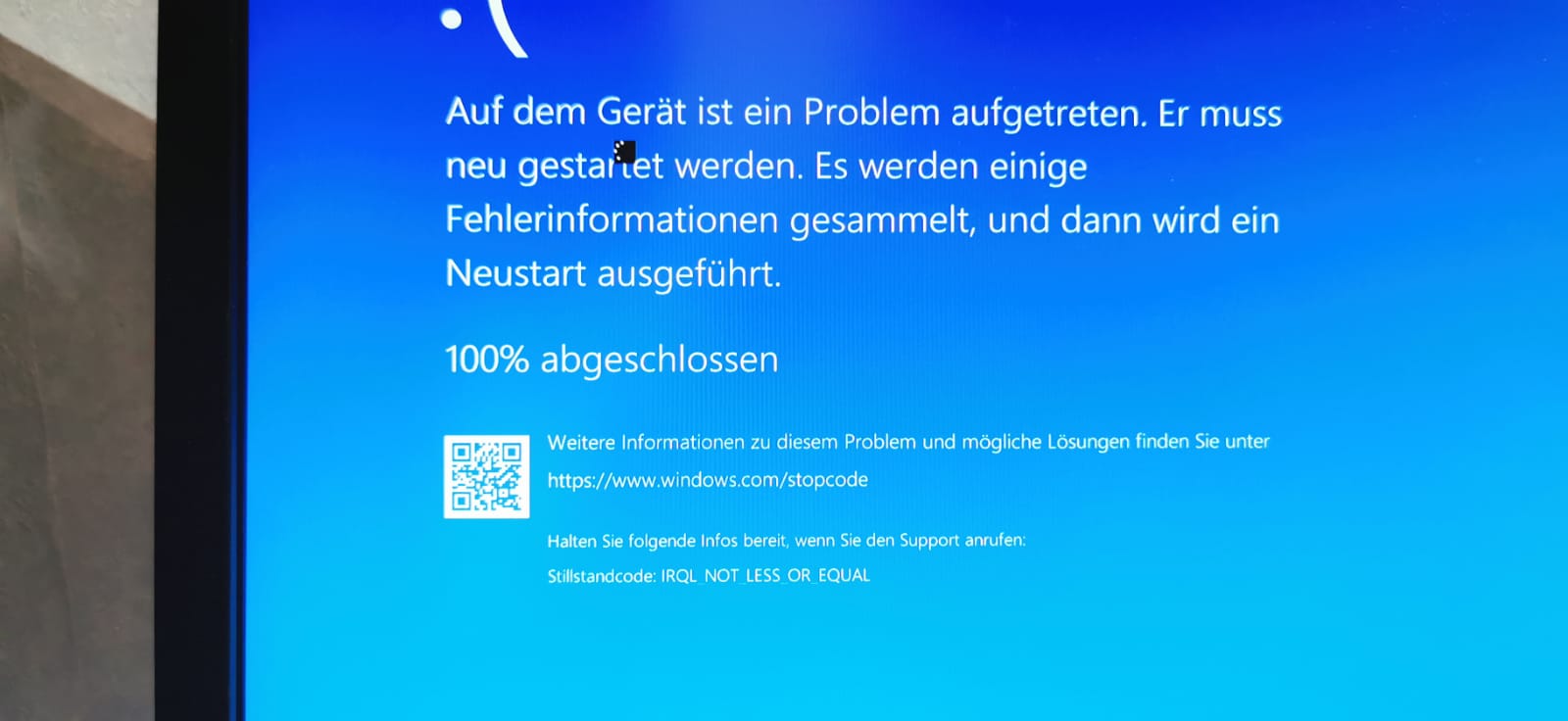

BOSD IRQL_NOT_LESS_OR_EQUAL *gelöst*

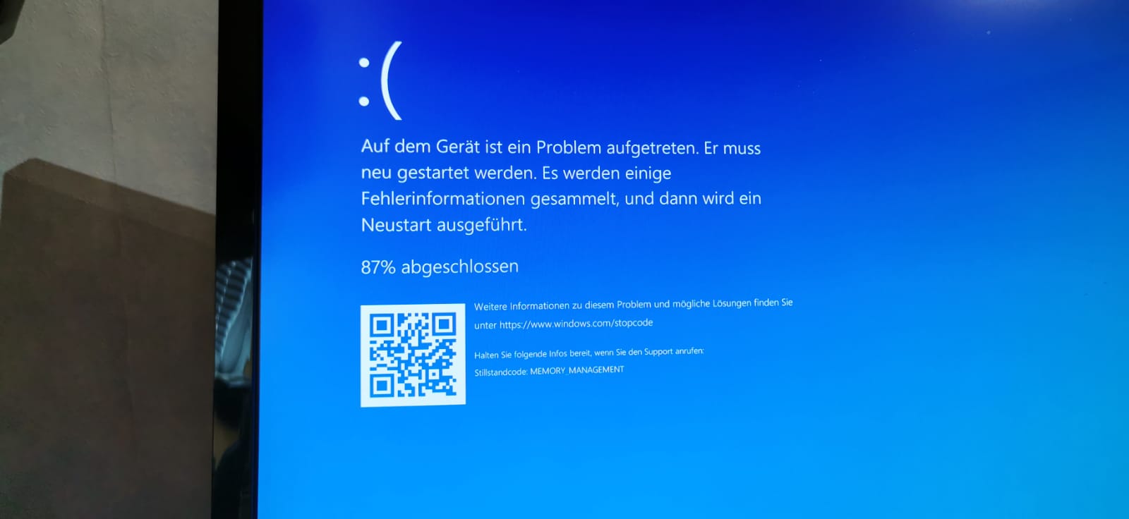

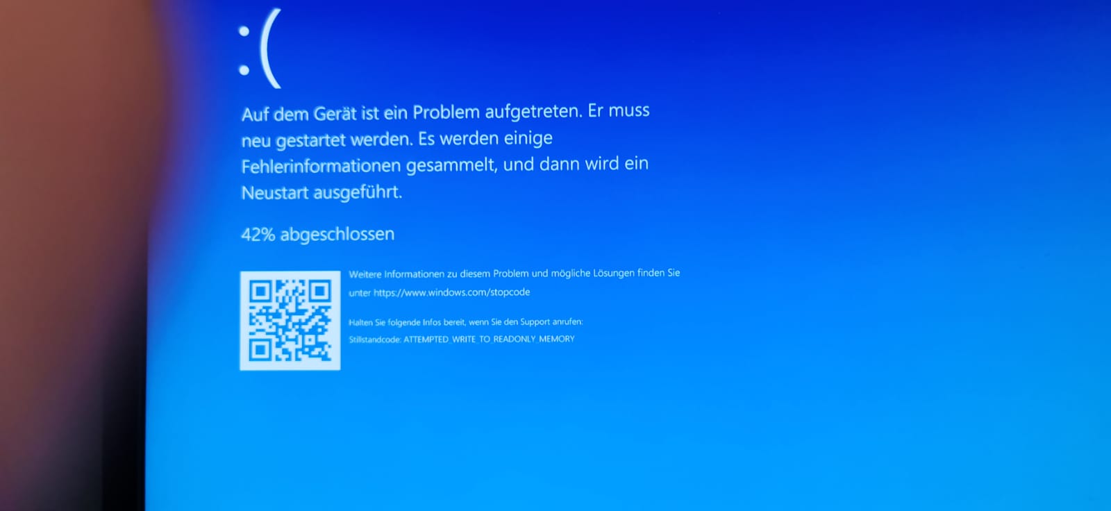

verschiedene Bluescreen-Meldungen die bei Dateien kopieren (umfangreich) aufgetreten sind
auf Win 10 21 H2 aktualisiert, AMD Chipset-Treiber aktualisiert, BIOS aktualisiert, überflüssige Programme entfernt.
Beigefügt sind ein paar dump-Dateien und CPU-Z-Infos.

Klingt schwer nach Speicher, teste mal jeweils mit nur einem der beiden Ram Riegel.
Bzw mal ein Ram Check Programm durchlaufen lassen.
Zum Testen der Riegel haben wir einen aus Slot 4 entfernt und der PC lief gut unter Beanspruchfung. Dann haben wir den entfernten Riegel in Slot 2 eingesetzt und dann tauchten die Probleme wieder auf, mittlerweile lässt sich der PC überhaupt nicht mehr starten und ich gehe davon aus, dass ich Win 10 21H2 neu installieren muss. Die Frage ist, ob es am Riegel liegt oder am Steckplatz
Bei defektem RAM wird dir auch eine Windows Neuinstalltion nichts bringen.
Kannst du aber mal versuchen, um halt erst mal Software/Treiber Probleme
soweit auschließen zu können.
Bei defektem RAM sollte es schon bei der Windows Installation Probleme geben.

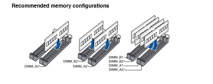

Die Module gehören übrigens in den zweiten und vierten Slot.
dort waren sie eingesteckt
