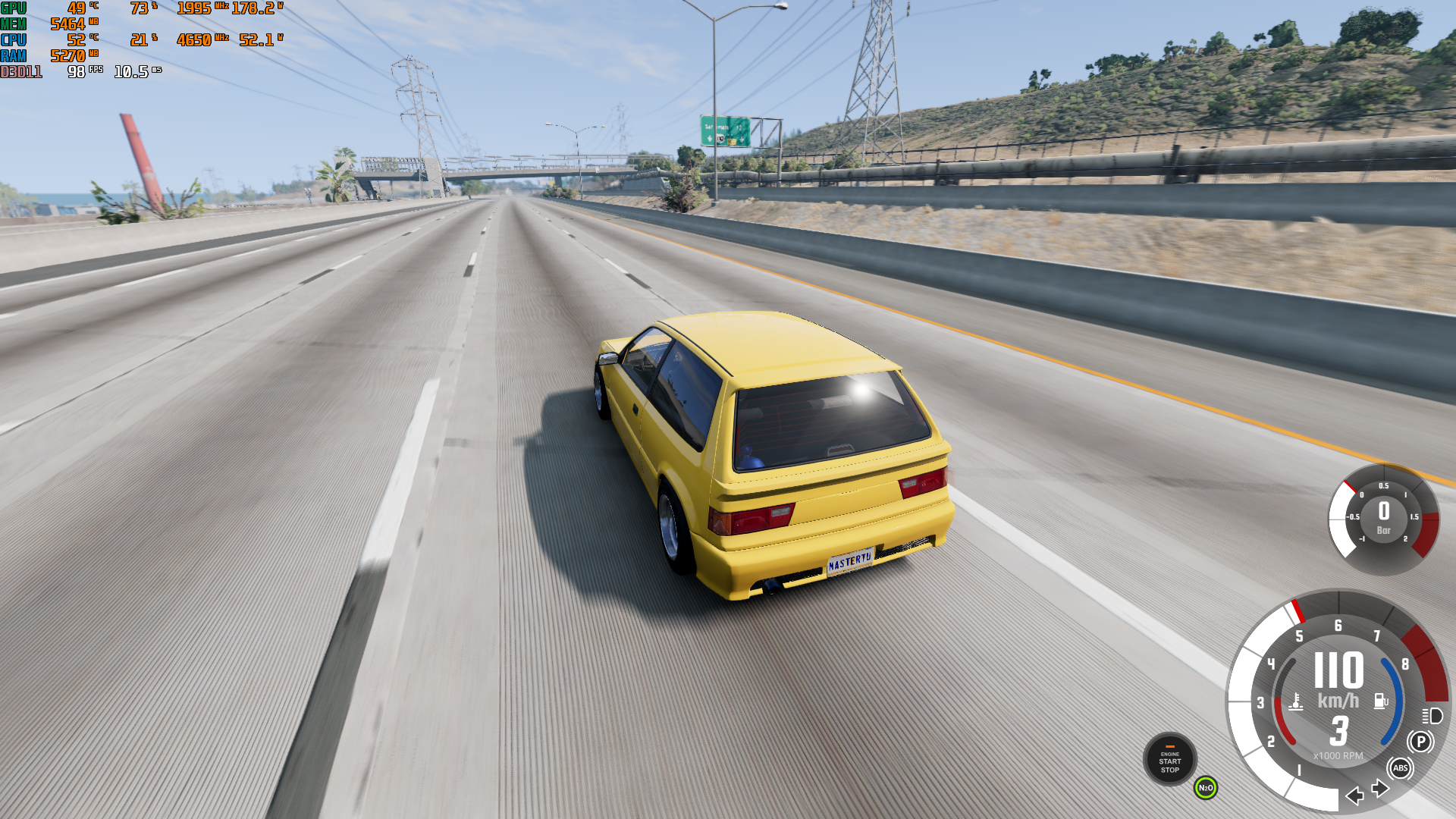

Deine Settings lassen die CPU 98 Bilder berechnen. Während die Grafikqualität nicht hoch genug ist, um die Grafikkarte höher als 73% auszulasten.
Stellst du jetzt auf UHD hoch, schafft deine Grafikkarte eventuell nur noch 50 Bilder und der Prozessor fängt an, zu schlafen.
21% bei der CPU bedeuten NICHT, dass diese noch 79% Luft hat. Die Belastung wechselt zwischen den Threads der CPU. Die Messung erkennt dies leider nicht sauber an.
Deine CPU kann bereits am Ende sein, wenn EIN Thread dicht ist.
Das geschieht bereits bei 100% durch 12. Also ab 8%.

Danke für die ganzen Antworten. Ich merke halt das z.B The Witcher 3 bei maximalen Einstellungen meine GPU immer noch nicht auf 100 Prozent oder 99 gehen sondern z.B auf 88 und bei FPS Drops droppt meine GPU Auslastung dann auch mal auf 60 oder so. Meine CPU Auslastung ist dabei auf 60 Prozent. Bei Minecraft mit Shadern ist das etwas schlimmer. Da ist meine Auslastung mit max Einstellungen und 30 FPS gerade mal auf 34 Prozent und bei FPS Drops droppt die GPU Auslastung auf 1 oder so. Dannach geht meine CPU Auslastung auch etwas runter aber dann wieder auf so 40-70. Daher dachte ich villeicht das meine 1% Lows villeicht mit einem 5700x oder 5800x besser werden.
Ich wollte halt testen ob die Auslastung dann genau so ist, aber es macht halt kein Unterschied wenn ich dann bei den Shadern etwas runterstelle da meine Auslastung genauso bleibt und die GPU Auslastung bei FPS Drops sehr stark droppt.HisN schrieb:sondern MAX Settings.
Shader verbrauchen auch CPU-Auslastung. Da schafft ein 12700K es auch nicht, die Grafikkarte auf 99% zu treiben, in meinem Fall eine 4080.
