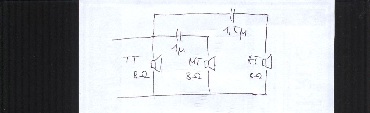

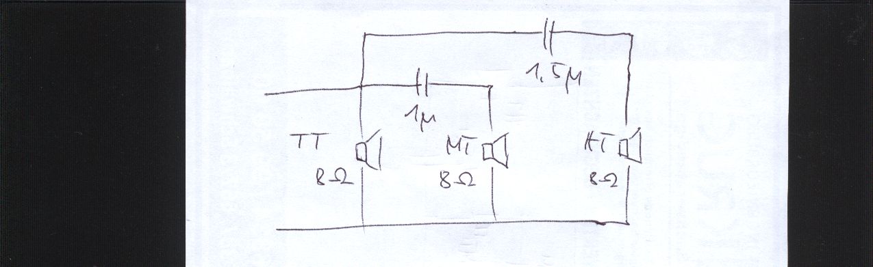

Ich habe hier gerade ein paar 3-Wege Boxen vor mir, die aus einer Sharp-Kompaktanlage der 90er Jahre stammen.
3x 8 Ohm chassis (TT, MT, HT), MT und HT sind lediglich mit je einem Kondensator (1µ bzw. 1,5µ) nach unteren Frequenzen hin begrenzt.
Wenn eine Weiche zu komplex aufgebaut ist, dann stimmt oftmals etwas mit der Auswahl der Chassis nicht!
/update:
Bild angehängt.
Quizfrage: welche Nennimpedanz haben die Boxen?

Nenn-Impedanz = 2,66.. Ohm.

Falsch. Nennimpedanz 8 Ohm.
Ach so meinst du das. Ich hab mich schon gefragt, was du mit "die Boxen" meintest.
Wobei in dem Fall die 8 Ohm auch nur unter der nichtgenannten Vorraussetzung gelten, dass das Impedanzminimum am unteren Frequenzbereich liegt und es keine minimalen Überlappungen der Chassis gibt. Beides kann man zwar annehmen, aber gesichert ist das ohne weitere Angaben nicht.
