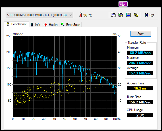

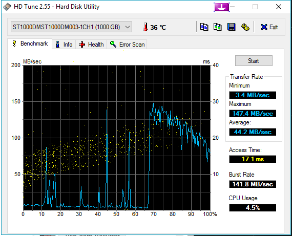

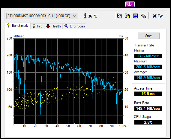

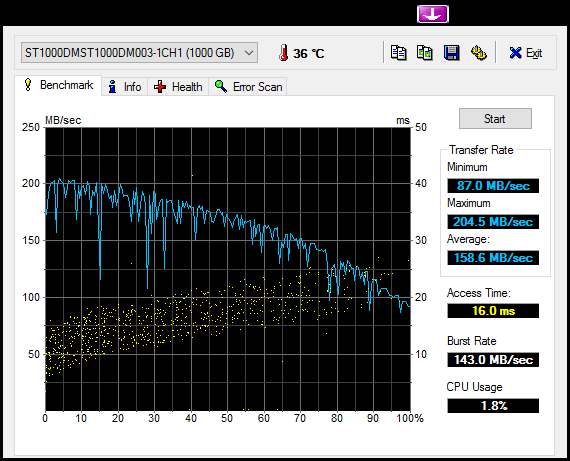

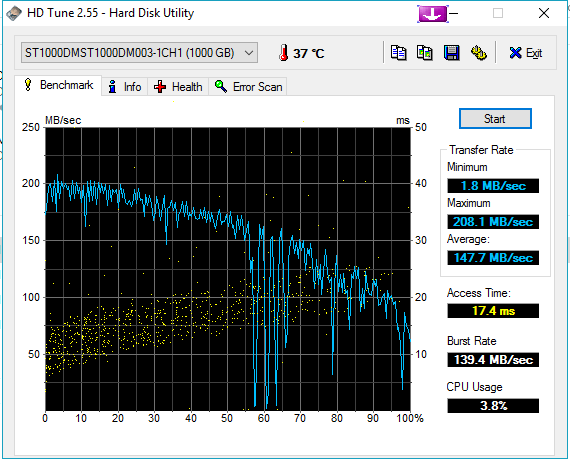

habe den nvidia Support kontaktiert und der hat den Monitor überprüft und dachte am anfang das könnte ein fehler sein und habe vertikal sync auf adaptiv eingestellt .. hat nichts gebracht ... der kollege von ihm wollte dann dass ich die Festplatte überprüfe da er so ein Problem auch hatte mit den selben Symptomen .. und schaut mal was hd tune sagt ..... eindeutig die Festplatte ist defekt ... hat verdammt harte Drops :Freak
HDTune_Benchmark_ST1000DMST1000DM003-1CH1 V2.pngHDTune_Benchmark_ST1000DMST1000DM003-1CH1.pngHDTune_Benchmark_ST1000DMST1000DM003-1CH1 V4.pngHDTune_Benchmark_ST1000DMST1000DM003-1CH1 V5.pngHDTune_Benchmark_ST1000DMST1000DM003-1CH1 V3.png
ODST schrieb:
In zusammenspiel mit einer langsamen HDD kann das schon mal zu Ruckler führen.
Da lag ich fast richtig. :D Wie gehst du nun vor? Eine SSD wäre angebracht.
Hi :) nein ich werde mir erst eine SSD holen wenn ich aufrüste .. sprich neues Gehäuse , Mainboard , Arbeitsspeicher , cpu wasserkühler etc :)
werde mir nochmal eine 1 tb HDD kaufen :P ich weiss das ist dumm aber die SSDs sind mir zu teuer mit 1 TB und ich brauche diese größe .. ausßerdem kann man in meinem alienware x51 Gehäuse ja nur 1 Festplatte installieren soweit ich weiß oder doch 2? weißt du das ? :=)

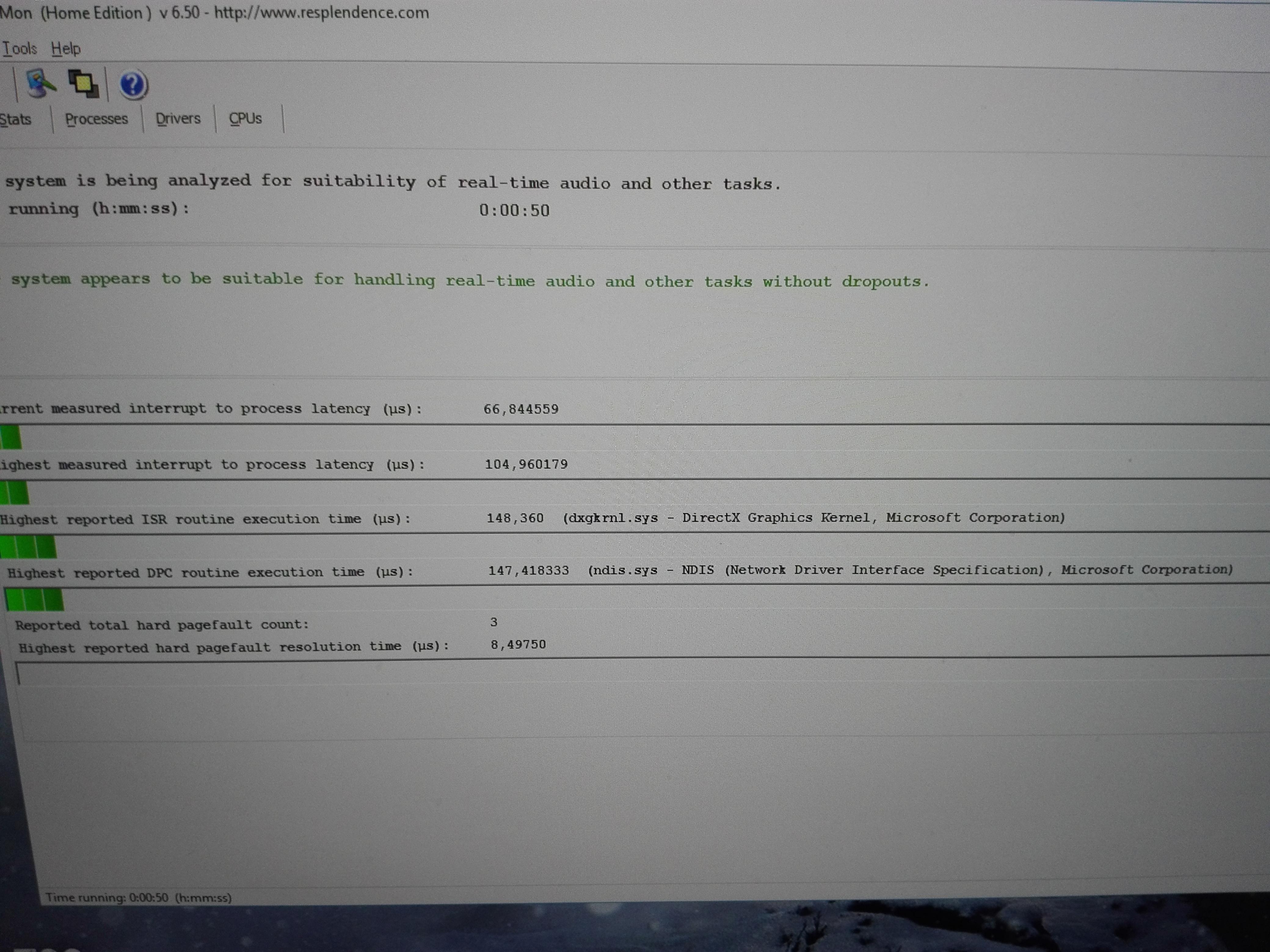

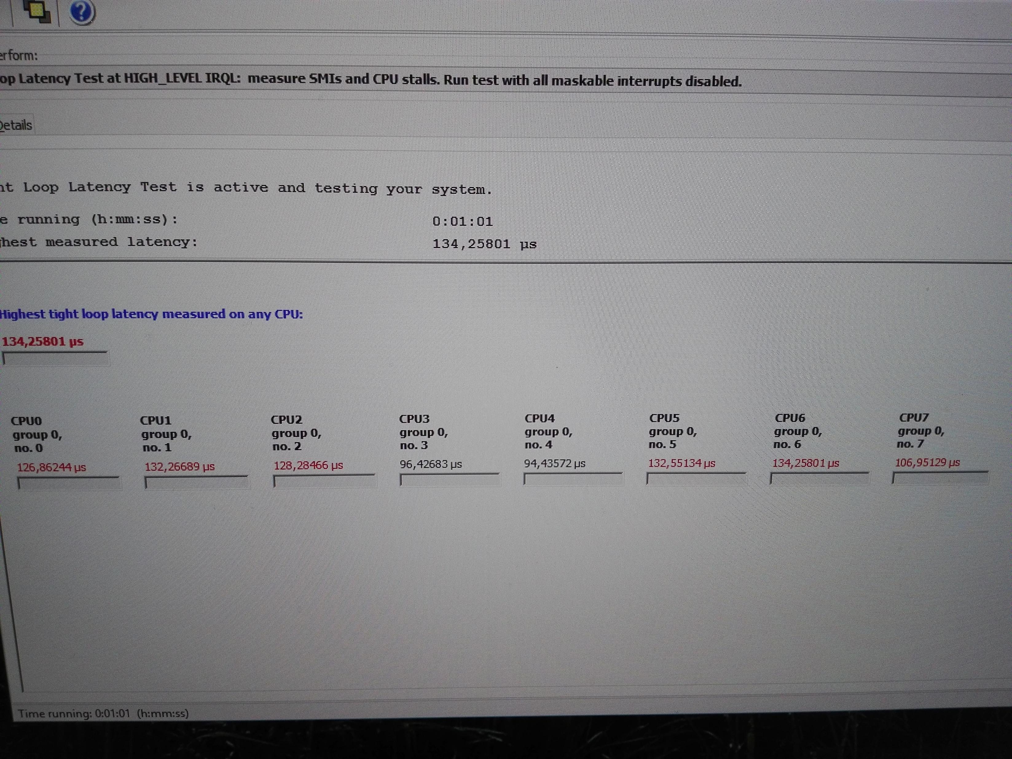

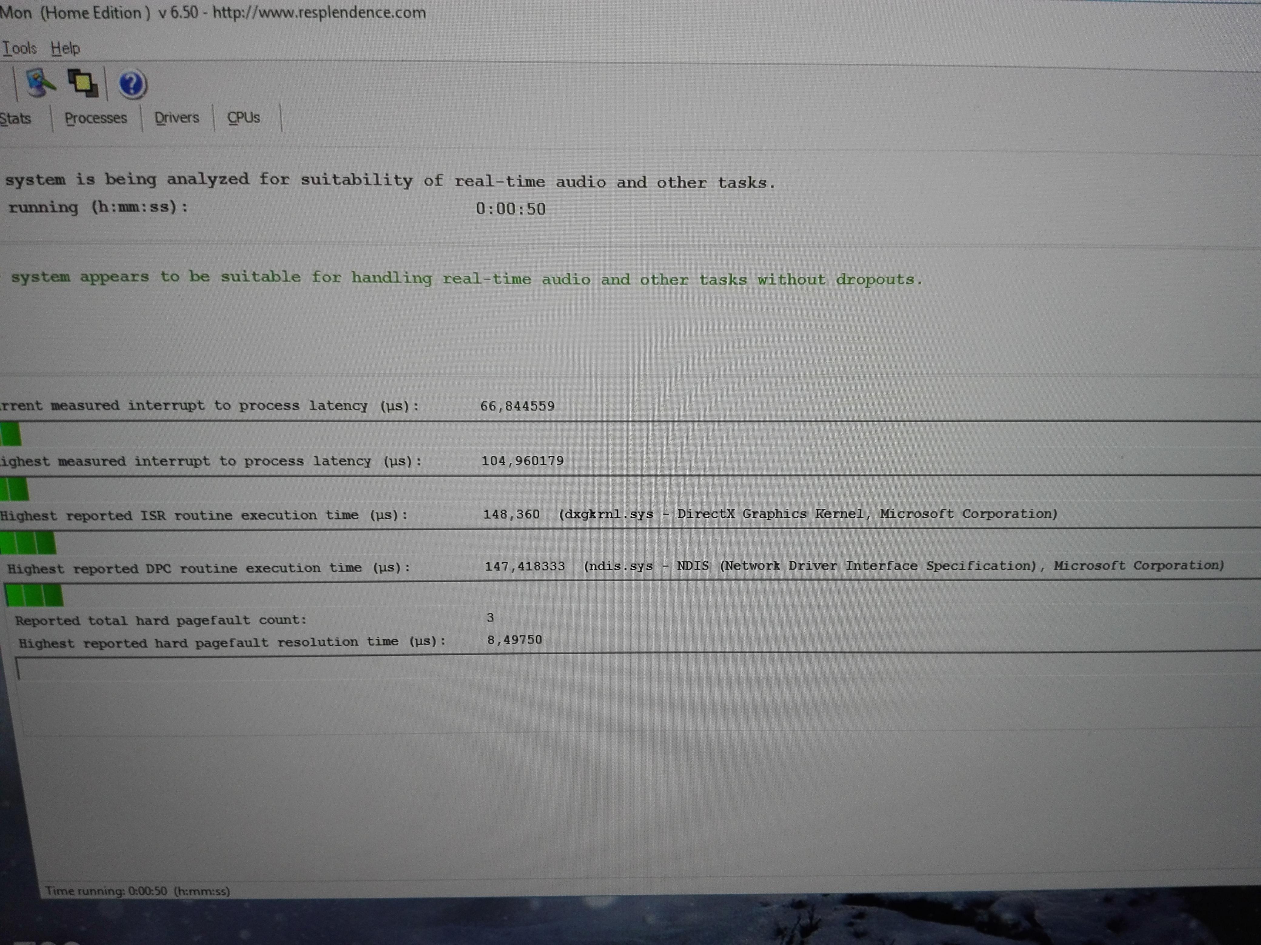

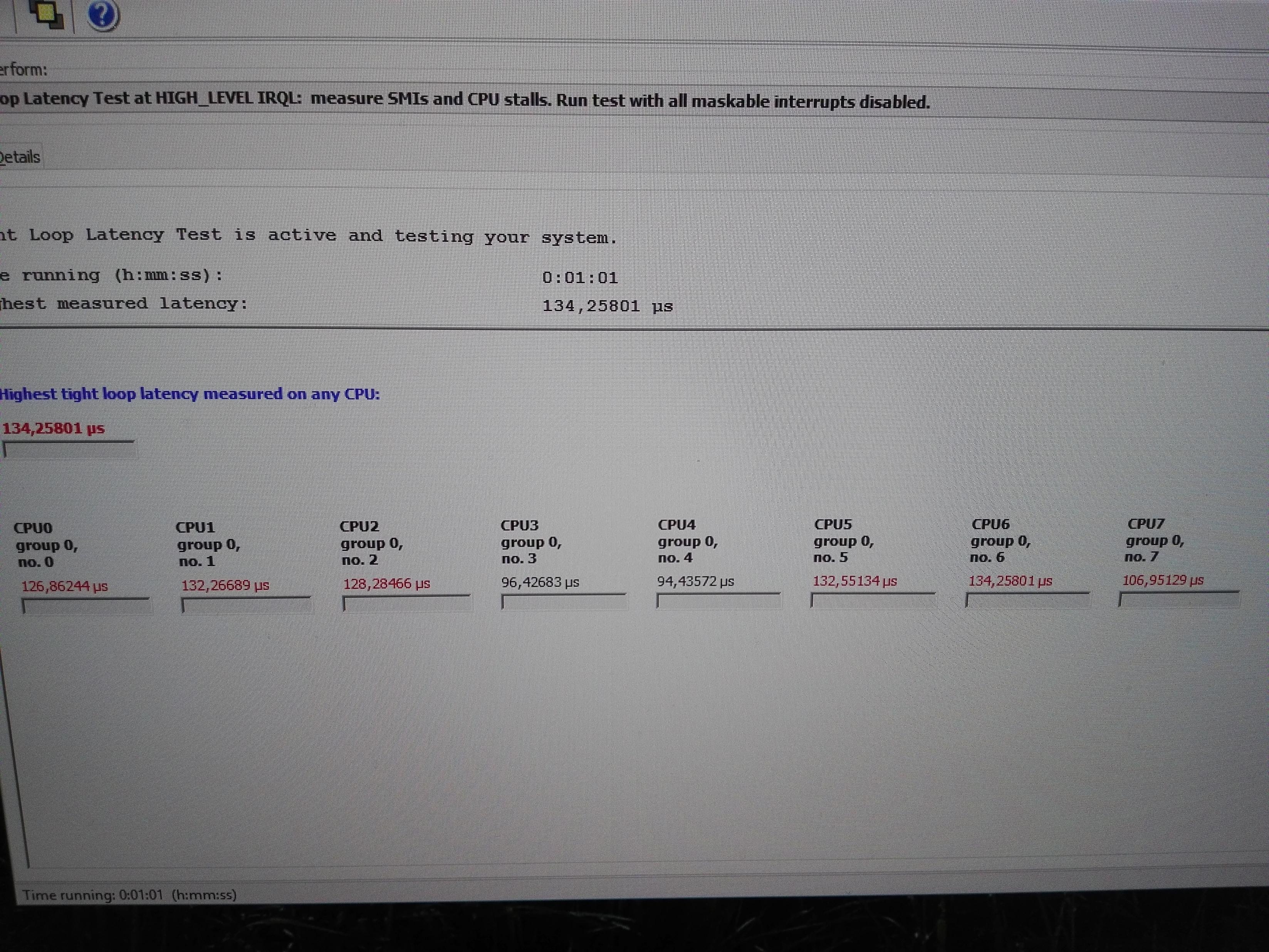

Hast du auch mit dem richtigen Programm getestet? (LatencyMon)
Oh ich habe das andere benutzt
Hier die LatencyMon Ergebnisse :-) Gut oder schlecht ?
