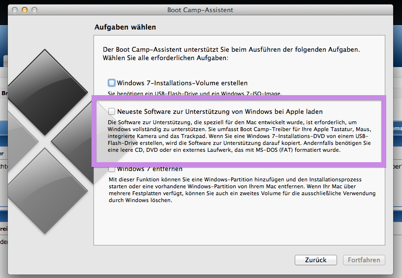

Ich hab mit Bootcamp mein MacBook Air eingerichtet. Bloßes problem ist das es keine Treiber erkennt. Sollte ich nach neueren iso Datei schauen?? Bzw wo finde Inc für Windows Treiber?
Mfg
Starte unter MacOS den BootCamp-Assistenten, der lädt dann alle Treiber runter und packt die auf einen USB-Stick. (Ordner WindowsSupport)
Treiber bekommst du ganz einfach so ->
