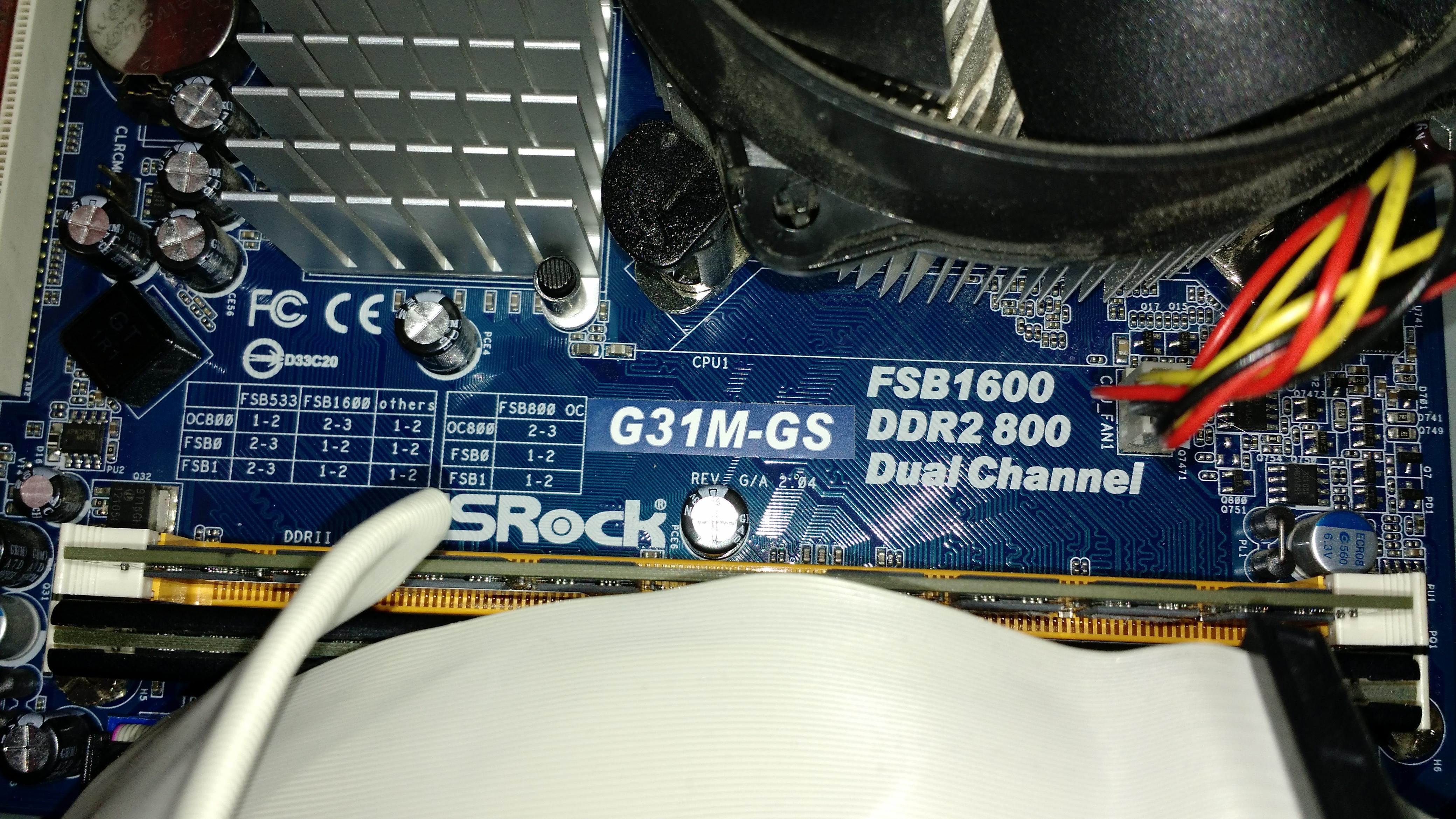

ASROCK G31M-GS

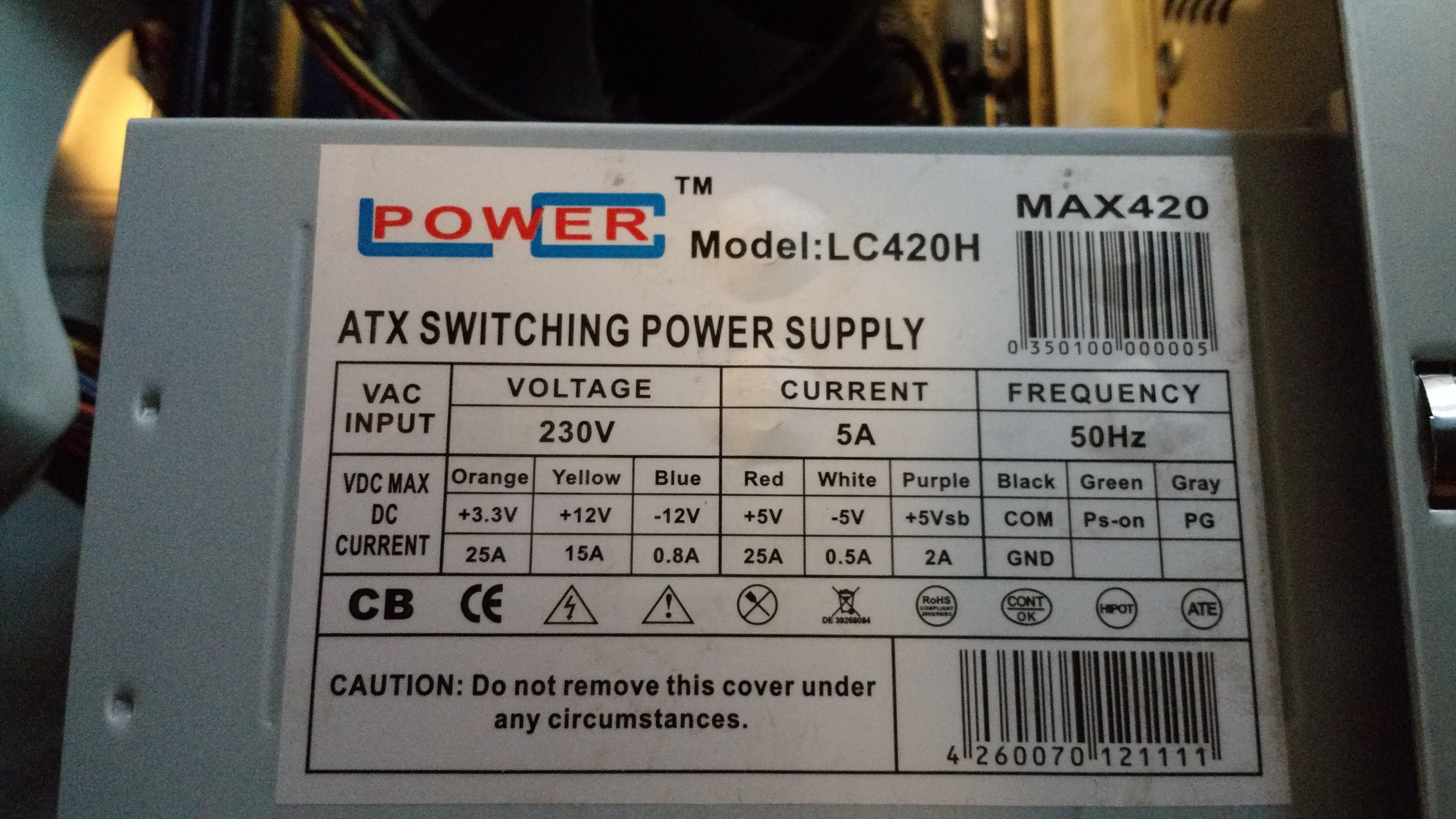

NT

Ich da an einen Core2Quad 6600 oder ähnliches.
Laut ASROCK passt dieser auch auf das Board.
Ram wenn möglich 2x2GB statt 2x1GB

Ich weiß auch dass LC Power Netzteile nicht gerne gesehen sind aber reicht es dennoch aus fürs erste für die oben genannte Cpu + GPU ?

Denke wenn du den RAM aufrüstest auf 4 GB, könnte es laufen.
Die GPU nimmt sich vlt auch DDR2 Speicher, also keinen eigenen?

Das Netzteil hat meines Wissens keine Anschlüsse für Grafikkarten.

Also ich würde den schon aufrüsten. Deine Freundin dürfte eh nicht die allerhöchsten Ansprüche haben. Ich würde ggfs. die Grafikkarte noch durch ein neueres Modell ab der 6er-Reihe und neuer austauschen. Das dürfte auf jeden Fall schneller sein als die aktuelle Lösung.
Wenn laut Hersteller der Prozzi geht, 4 GB möglich sind und die neuere Karte auch machbar ist, warum mehr ausgeben?
Das Netzteil schafft das jedenfalls.

Gut. Nur ein Core2Quad 6600 ist bei unter 30 Euro. Ich glaube aber nicht, dass der wirklich dafür sorgt, dass z.B. Sims 3 wirklich viel besser läuft. Die SingleThread-Leistung dürfte nicht wesentlich höher sein und von den zusätzlichen Kernen profitiert Sims halt auch nicht.
Ausnahmsweise bin ich mal dafür, diese Krücke aufzurüsten.
  • Einen E8400 und gebrauchten DDR2 Ram sollte es für 'nen Apfel und ein Ei geben.
  • Zusätzlich sollte halt noch eine halbwegs gescheite Grafikkarte eingebaut werden. Das konnte eine HD5770 sein oder eine 750ti oder 6850 oder weiß der Geier was.
Allerdings ist die eigentliche Frage, was konkret nicht läuft und ob das System nicht auch einfach hoffnungslos zugemüllt oder von Viren befallen sein könnte.

Würde das NT denn reichen für einen Q6600 mit der GPU ?

Nur noch eine Frage bitte ob das NT ausreicht für einen Core2Quad

Habe mal ein wenig gestöbert. Ein E8400 kostet ca. 8 Euro, ein Q6600 ca. 20 Euro und Q6700 rund 27 Euro. Ob man das dem Board und dem Netzteil zumuten sollte, ist eine andere Frage. Allerdings kann ja nicht mehr fürchterlich viel kaputt gehen, was die Hardware anbelangt.
