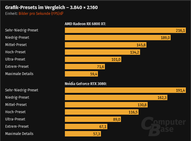

Beispiel Forza Horizon 5
Die Einstellungen Niedrig, Mittel, Hoch, Ultra, Extreme, Maximale-Details, usw. Des weiteren Optionen wie Framelimiter, VSync, usw.

Kommt drauf an, was du für FPS Zahlen für beispielsweise dein genanntes Horizon Zero Dawn erwartest:
https://www.computerbase.de/artikel.../seite-3#diagramm-horizon-zero-dawn-2560-1440
Hier sind zB. 120 FPS ohne an den Einstellungen zu drehen nicht mal mit einer RTX 3090 möglich.
Bei deinen anderen genannten Games schafft teilweise auch die erwähnte RTX 3060 120 FPS+ in WQHD. Benötigtst du überhaupt so viel FPS? Fragen über Fragen.
-> Demnach ist die im Anfangspost gestellte Frage kaum pauschal beantwortbar. Am besten konkrete Benchmarks im Internet suchen. Gibts von den allermeisten Games.
