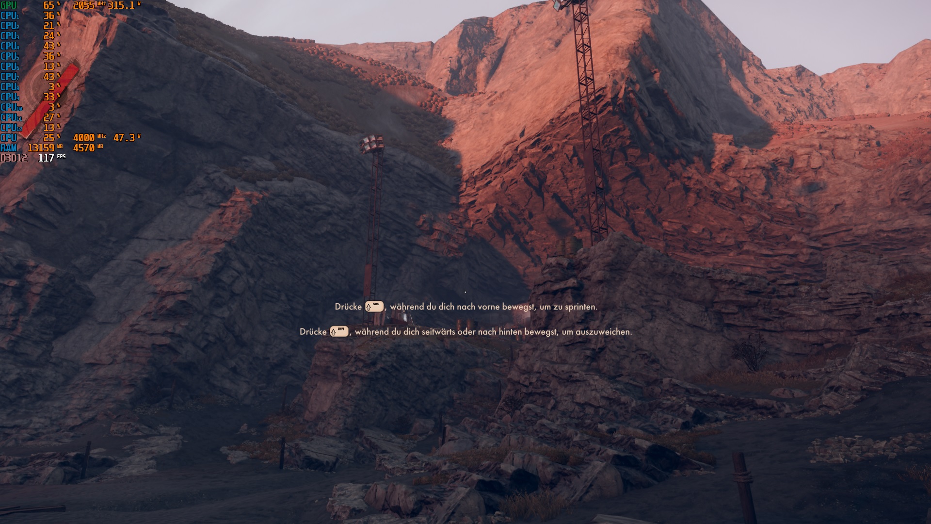

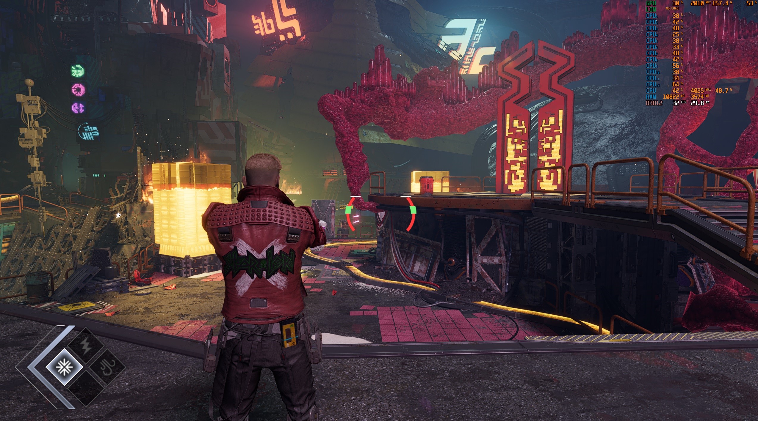

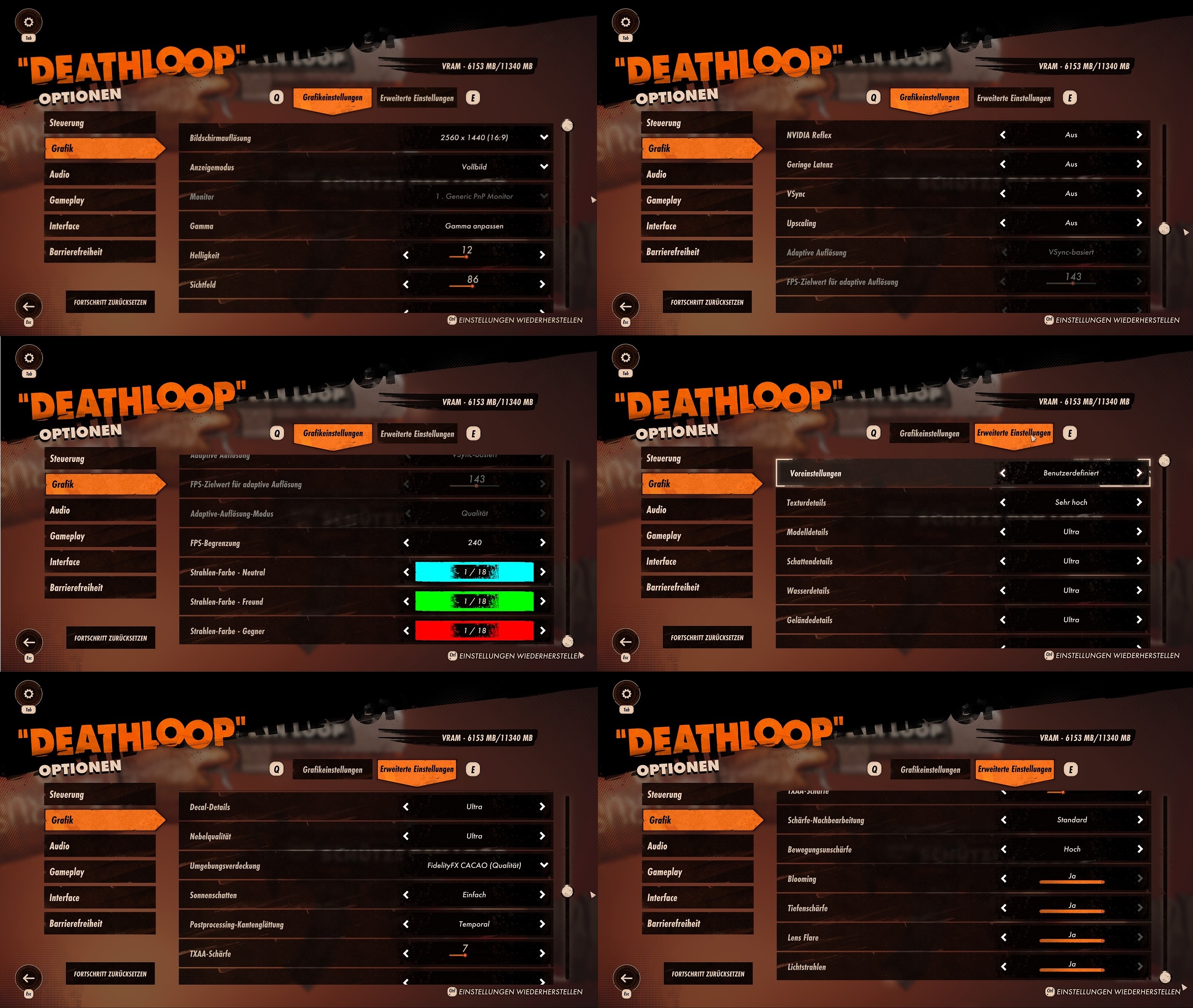

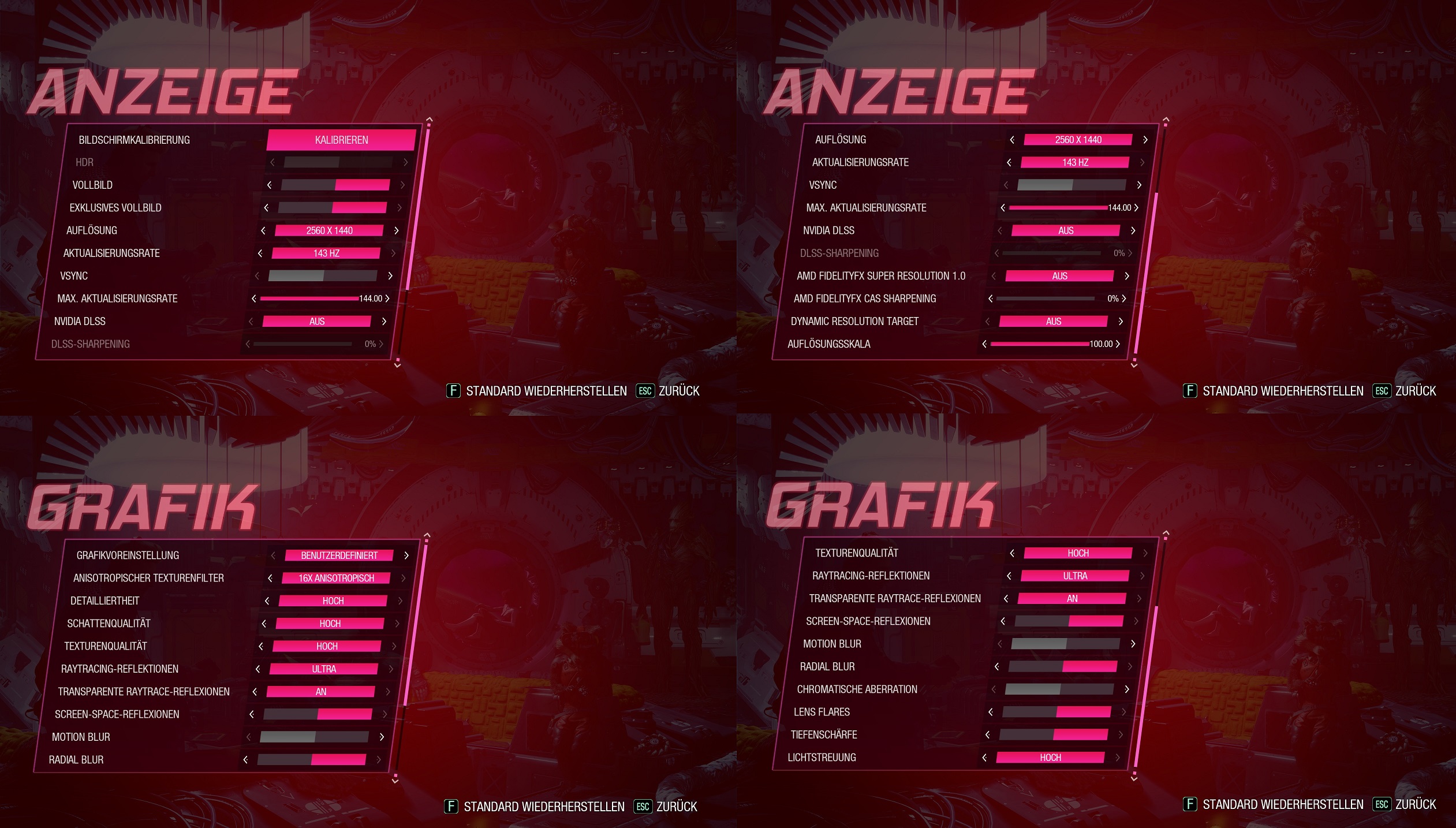

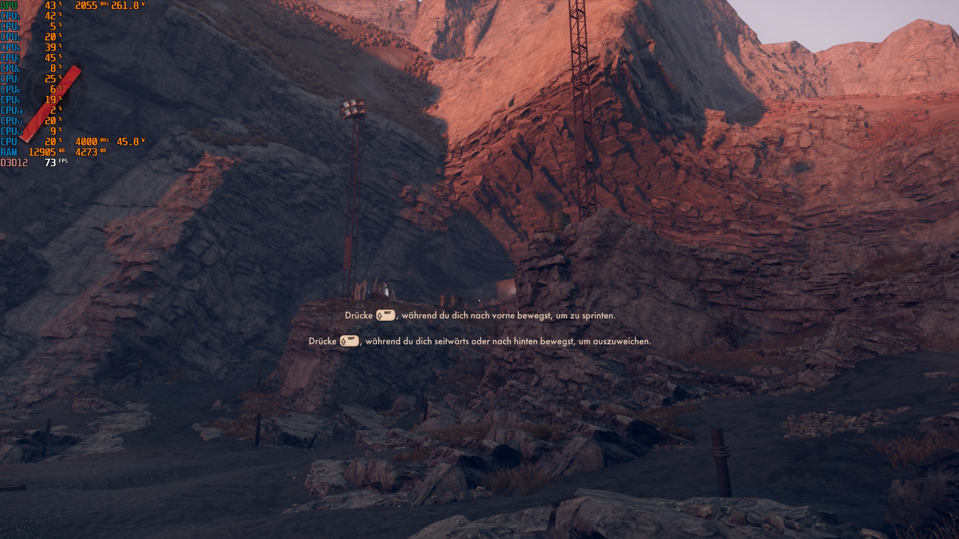

Nachdem ich vor kurzem eine 3080 12GB günstig ergattern konnte, habe ich nun in manchen Spielen eine für mich merkwürdige Auslastung der GPU. In den Spielen Guardians of the Galaxy (GotG) und Deathloop (beide im Game Pass) geht die GPU-Auslastung nicht oder nur selten über 50%, was in GotG in ca. 30 FPS resultiert und teilweise in den einstelligen Bereich rutscht. Sowohl in WQHD (2560x1440) als auch in UHD (3840x2160), unabhängig vom Detailgrad, Raytracing und auch egal ob DLSS aktiviert wurde. Zum Test habe ich sogar die Auflösung auf die niedrigste Auflösung (480p?) und alle Details auf Minimum gestellt, keine Veränderung in den FPS oder der Auslastung.
Mir kam natürlich auch der Gedanke eines CPU-Limit, aber geht das bei 4K Raytracing auf Maximum und DLSS deaktiviert? Denke so viel Power hat die 3080 nicht.
Interessanterweise funktionieren dagegen Spiele wie u.a. Control, Ghost Recon Breakpoint, Death Stranding wie erwartet, die GPU-Auslastung ist >90% bei dreistelligen FPS, DLSS erhöht zwar nicht die FPS (auch nicht in Performance), reduziert jedoch die Auslastung auf ca. 70-80%.

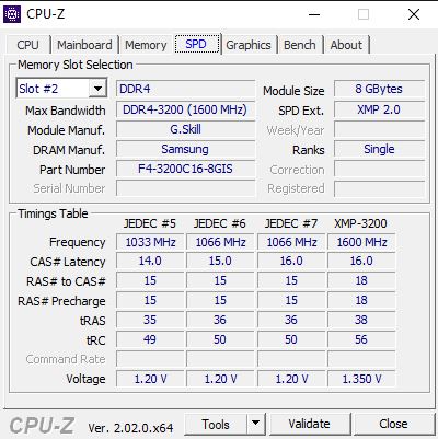

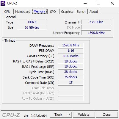

RAM bereits geprüft, läuft im Dual-Channel bei 3200 MHz. Undervolting deaktiviert und das Powerlimit angehoben, Takt erhöht, etc. Ein Kollege mit einer 3090 hat sowohl GotG als auch Deathloop getestet, gleiche Auflösung, Details, etc. mit einem wie erwarteten Ergebnis: FPS >100 Auslastung >90%. Die Spiele scheinen also wie vorgesehen zu laufen.
Da es mich interessiert hat und ich die Steam-Version von Deathloop noch auf der Platte hatte, habe ich heute mal die Games Pass-Version heruntergeladen Und siehe da, die läuft bei mir auch langsamer. Habe jeweils dreimal mehr oder weniger gleich die Stecke abgelaufen. Ergebnis hat sich kein einziges Mal geändert.
Steam
Games Pass
Danke für den Test @GuSchLa! Das bestätigt meine Befürchtung, dass die Gamepass-Spiele momentan buggy sind. Vor allem ist hier auch zu sehen, wie deine CPU-Last teilweise 30% niedriger ist als bei Steam. Wäre ja mal interessant ob noch weitere ein Problem damit haben, dass Ihre Graka beim Gamepass nicht ausgelastet werden?

Vielleicht kann mir nochmal jemand sagen ob ich spürbar von schnellerem Ram 3200>3600 profitieren würde, auch in Hinsicht auf einen Kauf des 5700X?
Danke! :)
versuche halt mal, ob dein RAM höher taktet. Beim Neukauf würde ich auf 32 GB (2x16 GB) gehen.
RAM Upgrade 3200 auf 3600:
Wir reden hier von 12% höherer RAM Taktfrequenz, die sich in FHD Low mit max der Hälfte also 6 % FPS auswirken können. Das in Games welche von Haus aus gut skalieren mit allen Komponenten , paradebeispiel Doom.
In UHD bleibt dann kaum was ueberig was man spüren wuerde.
Fuer mich persönlich : klare lohnt sich nicht

Guardians of the Galaxy Steam vs. Game Pass.
Guardians of the Galaxy Game Pass Gameplay
Guardians of the Galaxy Game Pass Benchmark
Guardians of the Galaxy Steam Gameplay
Guardians of the Galaxy Steam Benchmark

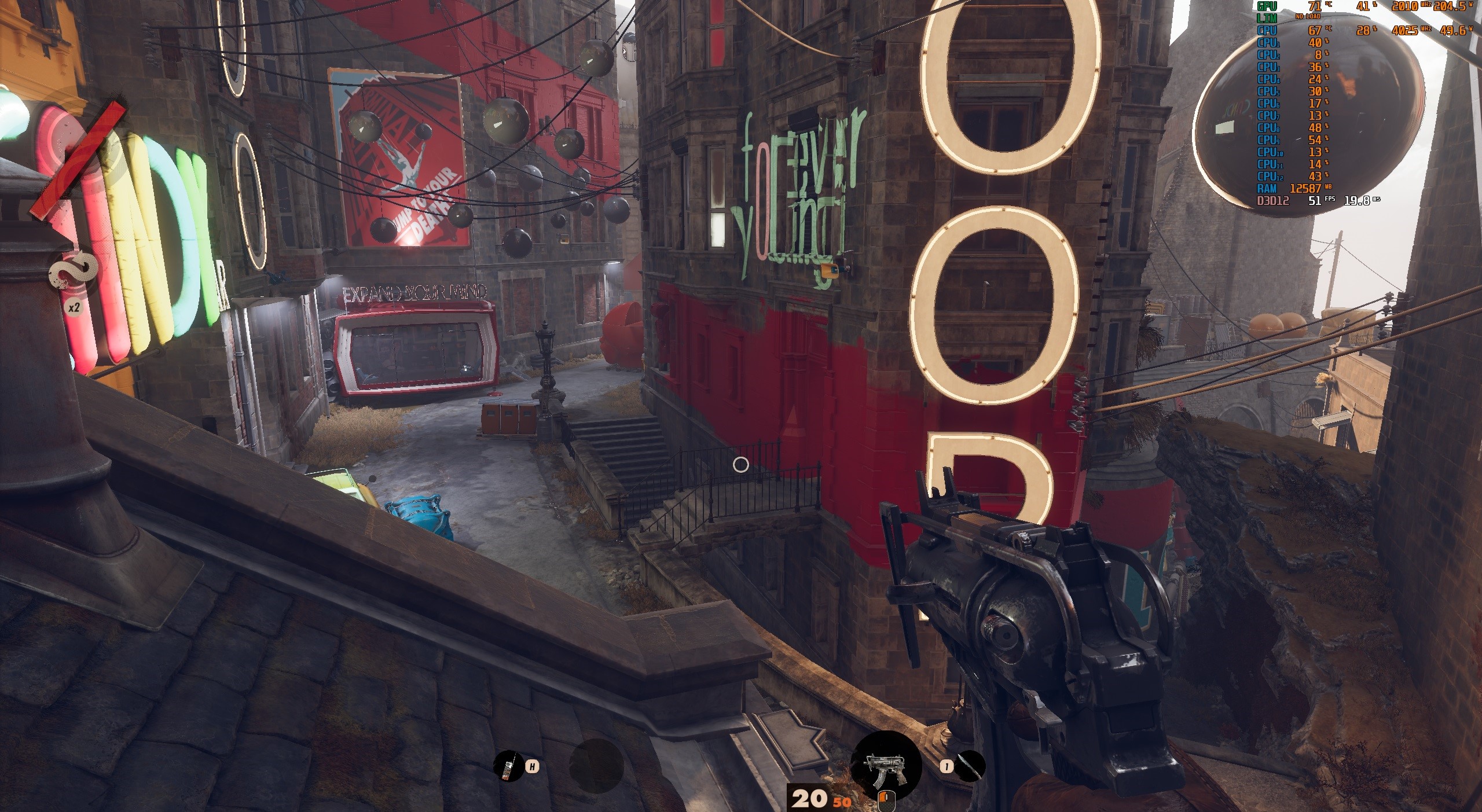

Thema Deathloop. Heute im Netz gefunden. Wenn, man die Netzwerkkarte oder den WLAN-Adapter deaktiviert, nachdem man das Spiel gestartet hat, ist die volle Leistung wieder vorhanden. Zumindest hat das bei mir geholfen. :freak:
Reaktionen: Parceval
Wäre mal interessant zu wissen, warum dadurch soviel Leistung verloren geht.
Tatsächlich ist das bei mir auch, habe es zwar gerade nur auf dem Zweitbildschirm in FHD ausprobiert, aber es ist ein deutlicher Unterschied zu erkennen. Bei den Guardians hat das übrigens keine Auswirkungen, dort sind die FPS nach wie vor im Keller <40 FPS.
Reaktionen: GuSchLa
Thema Deathloop. Gab heute ein ~1 GB großen Patch. Jetzt läuft es bei mir so gut wie die Steam-Version.
