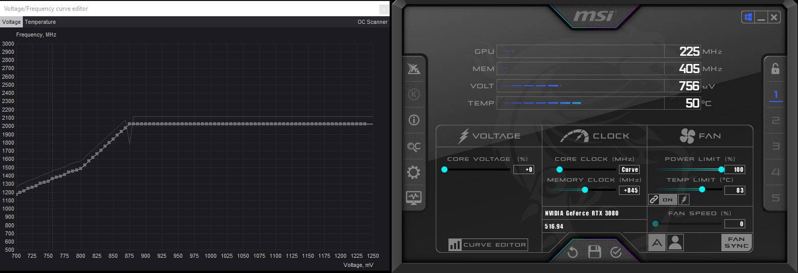

  • Grafikkarte: Gigabyte RTX 3080 12GB (undervoltet 2000MHz bei 875mV)

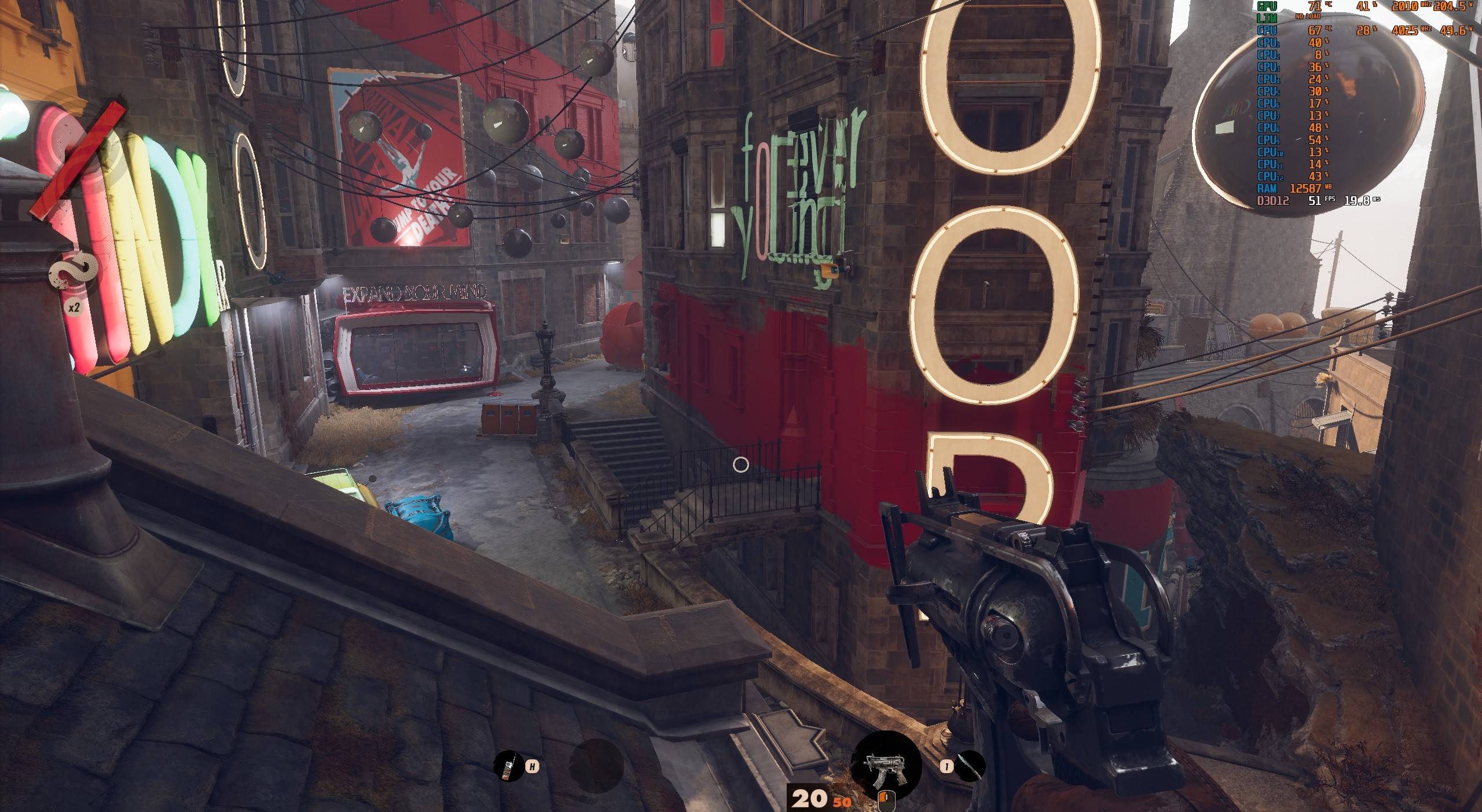

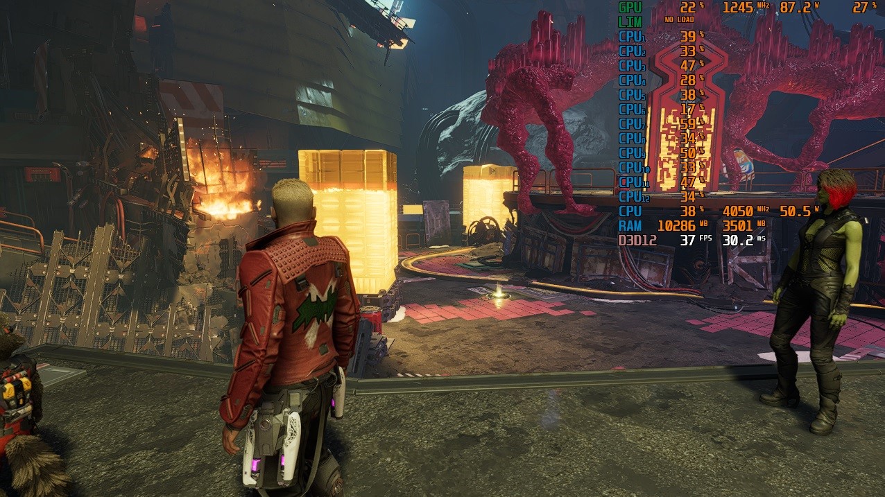

Nachdem ich vor kurzem eine 3080 12GB günstig ergattern konnte, habe ich nun in manchen Spielen eine für mich merkwürdige Auslastung der GPU. In den Spielen Guardians of the Galaxy (GotG) und Deathloop (beide im Game Pass) geht die GPU-Auslastung nicht oder nur selten über 50%, was in GotG in ca. 30 FPS resultiert und teilweise in den einstelligen Bereich rutscht. Sowohl in WQHD (2560x1440) als auch in UHD (3840x2160), unabhängig vom Detailgrad, Raytracing und auch egal ob DLSS aktiviert wurde. Zum Test habe ich sogar die Auflösung auf die niedrigste Auflösung (480p?) und alle Details auf Minimum gestellt, keine Veränderung in den FPS oder der Auslastung.
Mir kam natürlich auch der Gedanke eines CPU-Limit, aber geht das bei 4K Raytracing auf Maximum und DLSS deaktiviert? Denke so viel Power hat die 3080 nicht.
Interessanterweise funktionieren dagegen Spiele wie u.a. Control, Ghost Recon Breakpoint, Death Stranding wie erwartet, die GPU-Auslastung ist >90% bei dreistelligen FPS, DLSS erhöht zwar nicht die FPS (auch nicht in Performance), reduziert jedoch die Auslastung auf ca. 70-80%.
RAM bereits geprüft, läuft im Dual-Channel bei 3200 MHz. Undervolting deaktiviert und das Powerlimit angehoben, Takt erhöht, etc. Ein Kollege mit einer 3090 hat sowohl GotG als auch Deathloop getestet, gleiche Auflösung, Details, etc. mit einem wie erwarteten Ergebnis: FPS >100 Auslastung >90%. Die Spiele scheinen also wie vorgesehen zu laufen.
Ich weiß leider nicht weiter, vor allem GotG ist ein geiles Spiel aber das trübt den Spaß ungemein. Bevor ich nun einfach losrenne und eine neue CPU kaufe, würde ich gerne euer Feedback lesen, vielleicht habt Ihr ja noch eine Idee. Wie Ihr bestimmt schon gemerkt habt bin ich neu hier, falls euch etwas fehlt oder falsch beschrieben wurde, gebt mir gerne Bescheid, ich ändere es dann.

Schau mit dem MSI Afterburner nach und mache zur Not einen Cinebench um zu schauen, ob der Ryzen das leistet was er soll.
Danke für deine schnelle Antwort Drewkev, das hatte ich tatsächlich vergessen zu erwähnen, CinebenchR23 liegt bei 8556 Punkten im Multicore und 1190 im Singlecore.
Was meinst du, dass ich mit dem Afterburner nachschauen soll?

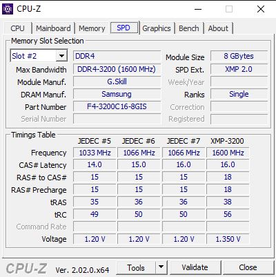

Sicher, dass XMP aktiviert ist? Schau das mal mit CPU-Z unter "Memory" nach.
Ich hatte meinem ursprünglichen Post noch Bilder von CPU-Z hinzugefügt, schau mal rein, da sind auch zwei für den RAM. Das ganze RAM-Thema verwirrt mich auch etwas, im BIOS habe ich XMP "Level 3" aktiviert, notfalls kann ich davon auch nochmal ein Foto machen, wenn es weiterhilft.

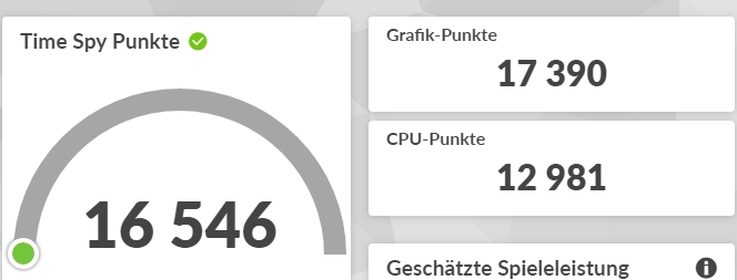

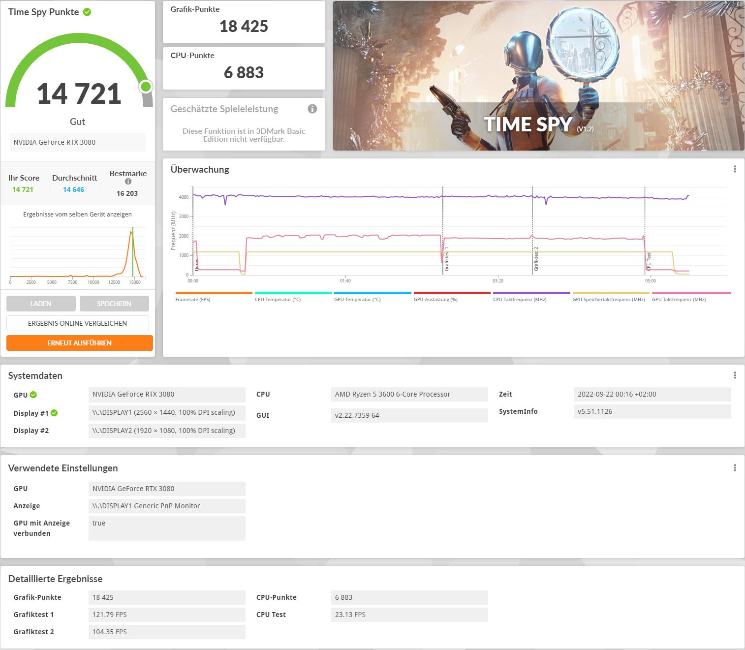

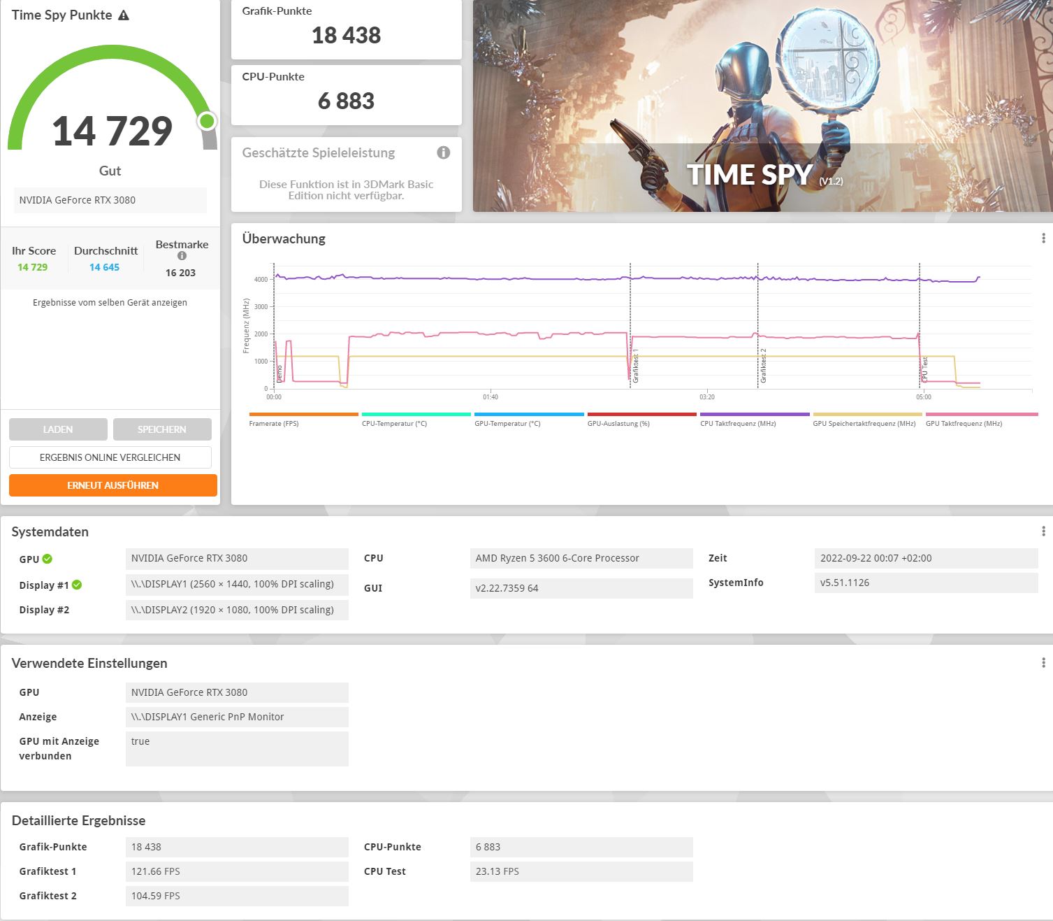

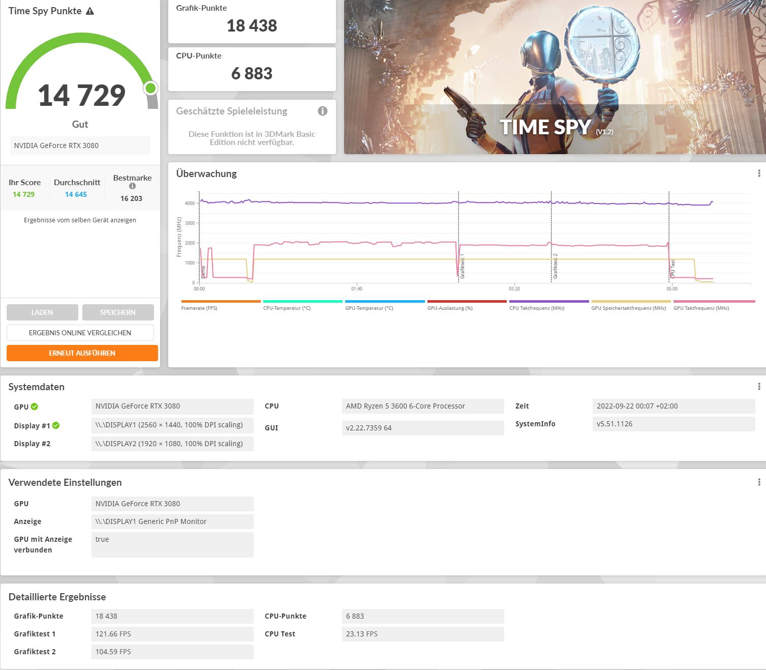

Hier jeweils ein Durchgang mit Afterburner, ohne UV und ein Durchgang ohne Afterburner, die Ergebnisse sind so identisch, dass ich sagen würde das sind Messtoleranzen.
Ich danke euch schon mal für eure Hilfe, für heute mache ich Schluss.

Drewkev schrieb:
Du kannst ja mal in GotG die Details und Auflösung auf ein Minimum runterschrauben.
Damit siehst du, wie viel FPS dein Prozessor aktuell liefern kann.
Das Bild entstand bei den niedrigsten Grafiksettings, mit einer Auflösung von 1280x720, ohne RT.
Ich finde das merkwürdig, da sollte doch eine viel größere Zahl stehen, auch wenn der 3600 keine Wunder-CPU ist.
