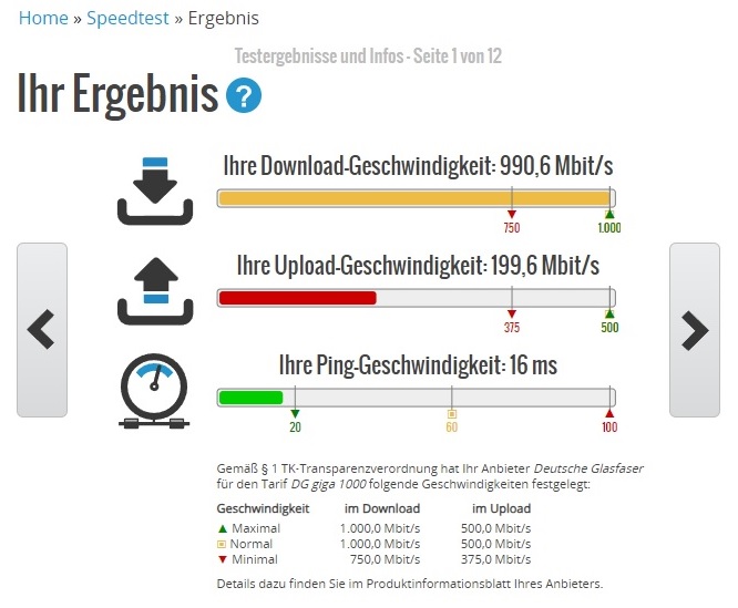

Hier ist übrigens ein Bild (als Beweis), von einem zweitem Speedtest, den ich fast genau 10 Minuten später (kann ich am Zeitstempel der beiden Dateien sehen), als ich die FritzBox am Internet hatte, nach der Neueinrichtung, gemacht habe. Dort ist klar zu sehen, das ganz Plötzlich wieder fast genau 300 Mbit/s im Upload fehlen. Hast du dafür auch eine logische Erklärung (klar: nach eurer Aussage gehen genau dann alle ins Internet und laden Dateien hoch...oder so..)?
