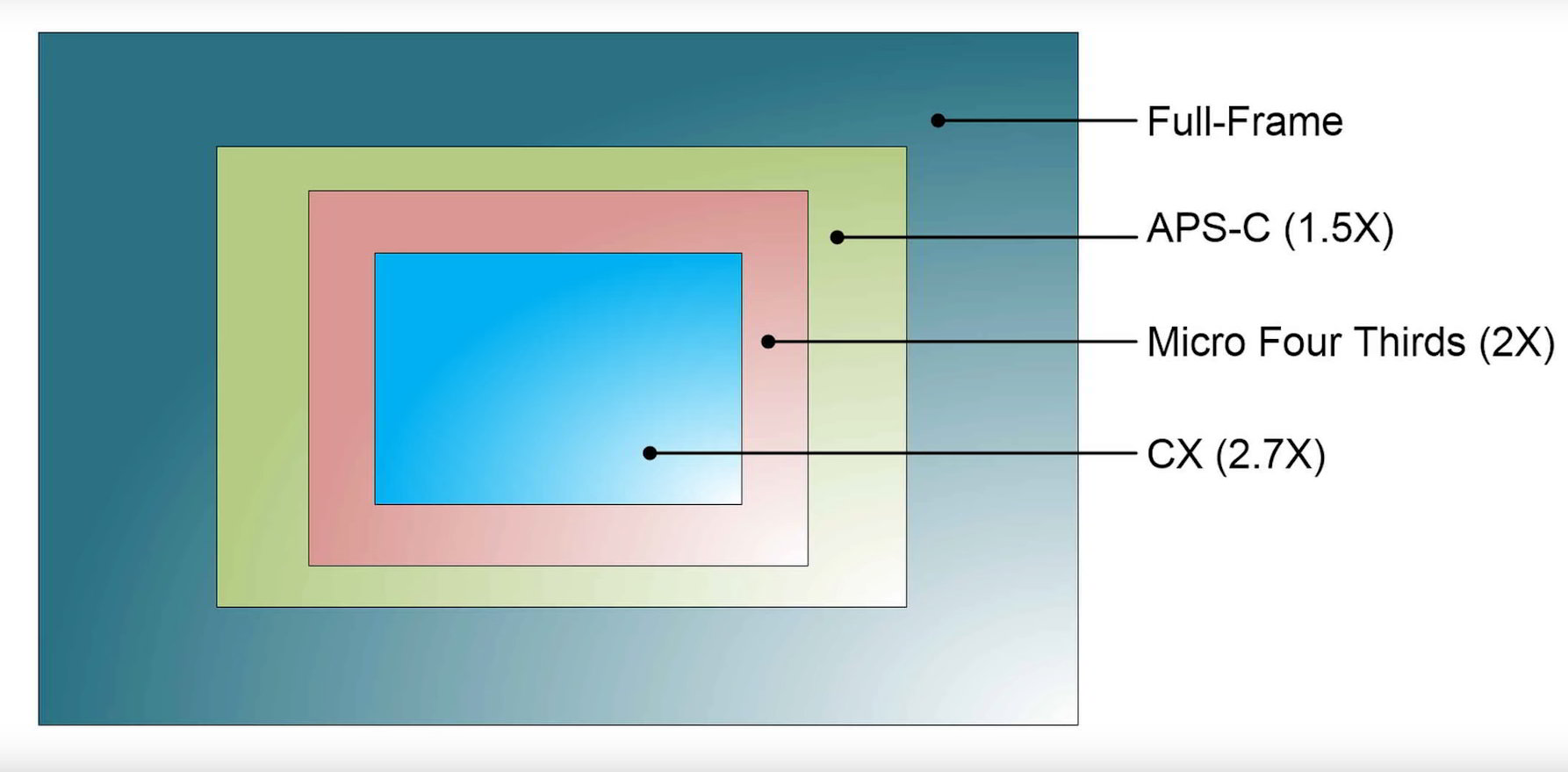

Du musst genau hinschauen für welchen Sensor die Objektive gebaut sind. Die Brennweiten sind immer für die entsprechende Sensorgröße. Bei APS-C den Crop-Faktor anwenden um herauszufinden, wie der Bildausschnitt und Schärfentiefe bei entsprechendem Vollformat wäre.
Wenn du sagen wir mal das Vollformat 85mm 1.8 auf die APS-C Kamera dranmachen willst, verhält es sich wie eine Vollformatkamera mit 127,5mm F2.7 (den Crop-Factor auch auf die Blende anwenden!) oder im APS-C Format angegeben wäre es ein 85mm F1.8.
