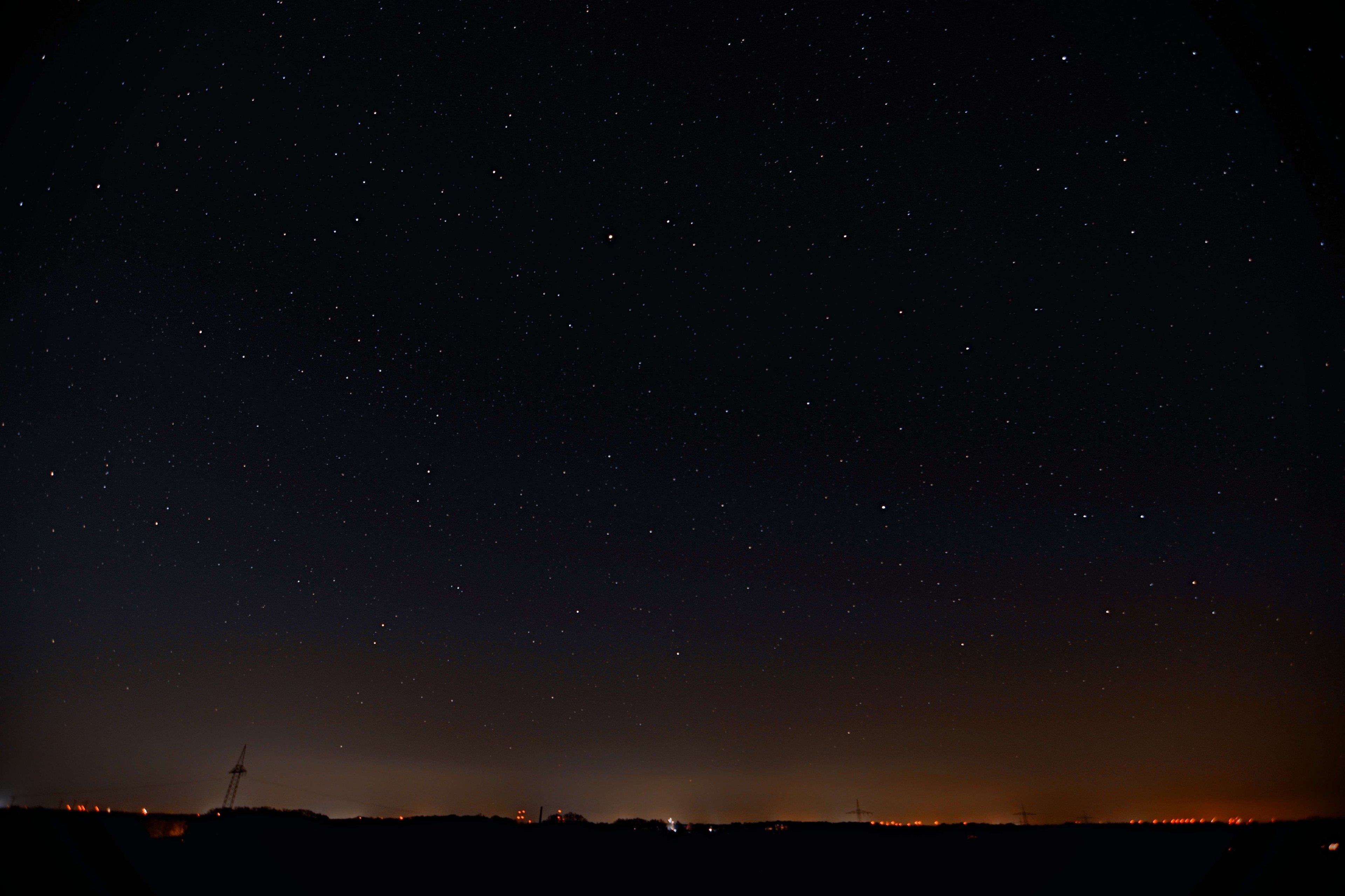

Guten Abend,
ich fotografiere gelegentlich Sterne, bin mit dem Ergebnis meiner Nikon D3300 @ Sigma 17-50 f/2.8 allerdings nicht sonderlich zufrieden, wie ihr dem Dateianhang entnehmen könnt.
Jetzt die Frage: Würde ein Upgrade auf eine Nikon D7500 lohnen, gibt es dort überhaupt Unterschiede in der Bildqualität zur D3300 oder handelt es sich lediglich um Komfortfunktionen? Dann könnte ich meine APS-C-Objektive weiter nutzen, ich habe noch den Kauf des Sigma 10-20 geplant.
Oder sollte ich gleich auf eine Vollformat wie die Sony Alpha 7 iii wechseln, um wirklich bessere Ergebnisse zu erzielen
Danke!
Gruß

Mit KB wirst du sicherlich bessere Resultate erzielen, insbesondere die Sonys sind da wirklich stark (auch wenn ich vom Handling her kein Fan bin, aber das ist Geschmacksache). Klar ist aber auch, KB Glas ist in der Regel deutlich schwerer und teurer.
Falls du bei Nikon bleiben willst, auch die Z7 ist eine sehr feine Kamera, nur das Display ist leider etwas schwach, gerade nachts (auf meiner X-H1 von Fuji sehe ich live das Polarlicht, bei der Z7 einfach nur schwarz).

Bei richtigen Sternenbildern kommst du nicht drum herum, dass du ein Bild der Sterne aufnimmst, ein Bild von der Landschafrt darunter und das dann zusammenfügst. Zumindest wenn du die Resultate haben willst, die du im Netz dazu siehst, oder in Magazinen.
17mm an APSC sind zu lang, da kannst du nicht lange genug belichten ohne das die Sterne Spuren ziehen.
Da wäre ein 8mm zb besser. Aber da hast du dann wieder das Problem der Bildverzerrung.
Sterne ist nicht leicht. Kleinbild macht es kein Stück leichter.

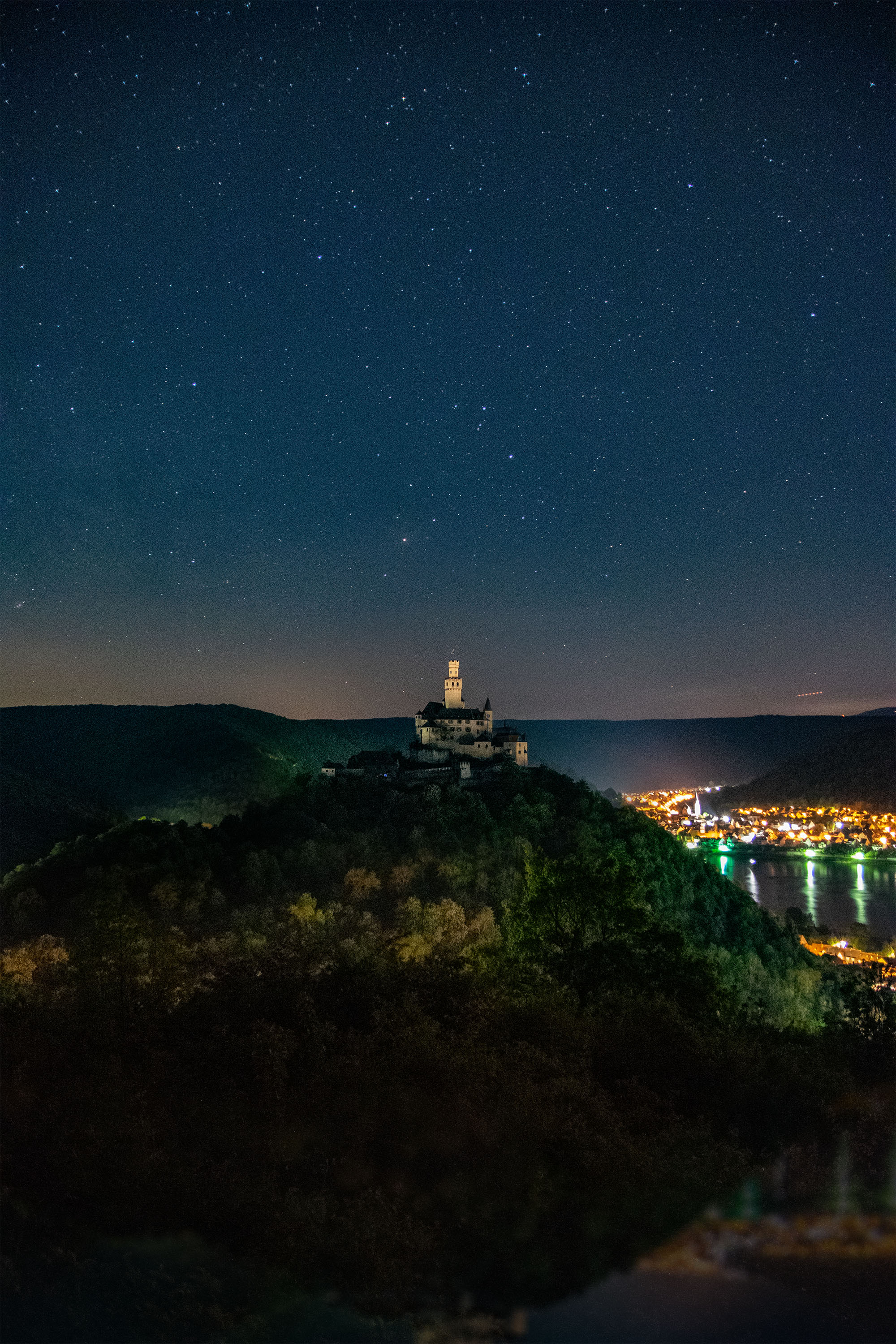

Ich bin selber auch recht angetan vom Thema Astro und habe mir dafür extra ein Tokina 11-16mm F2.8 für die D5300 gekauft. Ist leider nur für APS-C, aber dafür schön lichtstark und weitwinkelig.
Kann hier die Tage mal ergebnisse posten, die ersten Bilder sind leider eher semi geworden, weil ich mich zu sehr auf die eingebaute Fokusskala verlassen habe statt im Live-View scharfzustellen.

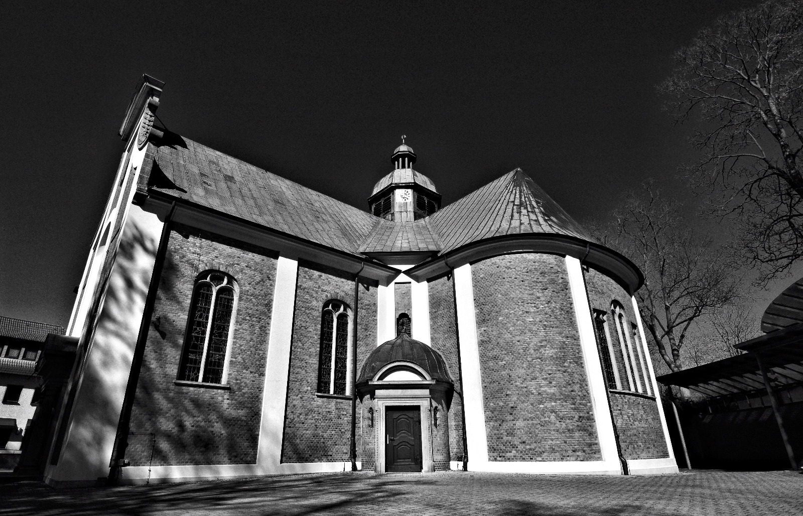

Paar beispielbilder für den Weitwinkel vom Tokina:

Du solltest natürlich erst die Settings von dem Bild verraten, sonst kann man dir nicht wirklich sagen, wieso es "misslungen" ist.
Generell hast du aber ein großes Problem bei der Perspektive: Lichtverschmutzung. Sterne kannst du nur gut Knipsen, wenn der Himmel extrem dunkel ist (da ist jede beleuchtete Stadt in der Nähe ein Problem, da sie sehr schnell grell strahlt).

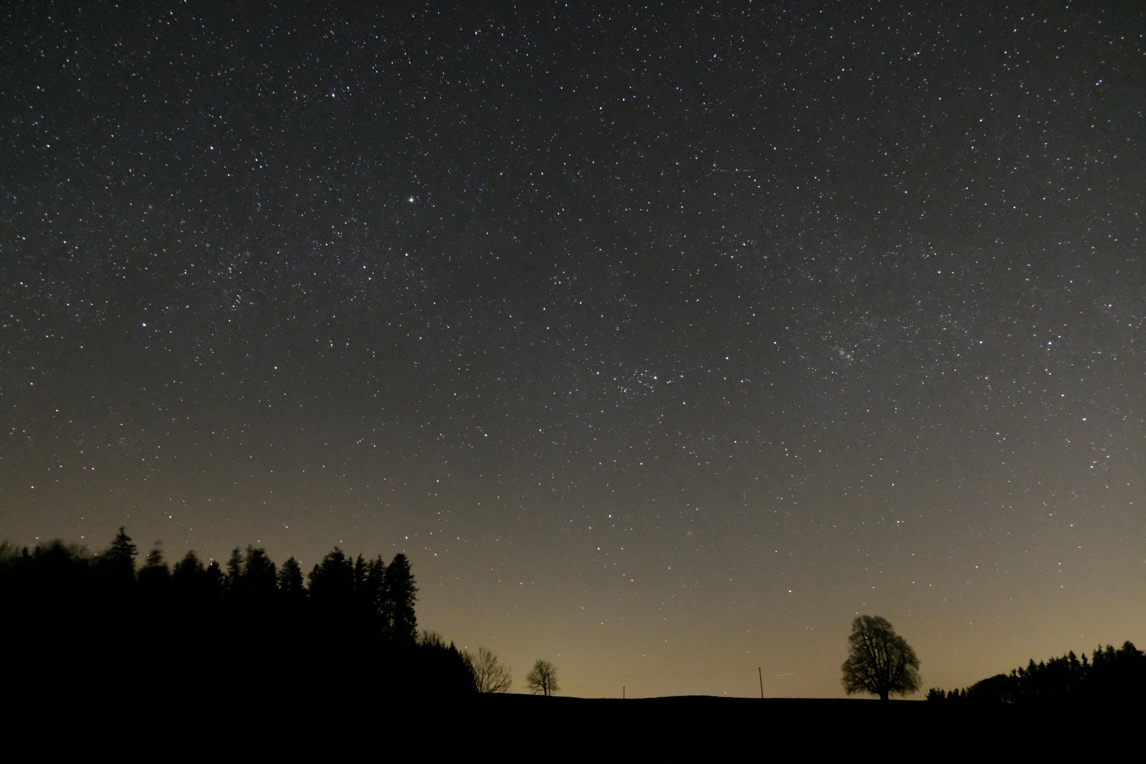

mit 17mm APS-C schaffst du 15sek Belichtungszeit normal ohne dass die Sterne Streifen zeigen.
Hier ein Beispiel: APS-C mit 18mm 15s F2.8 ISO6400 (unbearbeitet)
Steinigt mich, aber F2.8 ist schon an Vollformat nicht lichstark und an APS-C erst recht nicht.
Genau dafür habe ich eine F1.4 Festbrennweite. F2.0 wäre eigentlich schon angebracht.
Alternativ musst du halt einfach mehr Aufwand betreiben und nachführen.

Einstellungen:
Blende: f/2.8
Belichtungszeit: 10 Sekunden
ISO: 3200
Das Foto ist in Photoshop/Lightroom nachbearbeitet. Wer Interesse hat, hier die RAW-Datei:
https://1drv.ms/u/s!Ah0uXS0-ZrK9j84wXnyHV0CLtlrUwA?e=CYgEat

Du meinst bestimmt auch die D750, nicht die D7500 richtig? Wenn du die in den DX Modus stellst, für deine alten Objektive, dann hast du das selbe wie jetzt auch ;-)
Ich meinte tatsächlich die D7500. Die D750 wäre ja eine Vollformat-Kamera. Wenn ich nun z.B. das das Sigma-Objektiv dort verwende, also das 17-50mm, habe ich dann nicht große schwarze Ränder drumherum sowie eine "viel" höhere Brennweite?

Hast du recht (auch wenn "nicht lichtstark genu" etwas übertrieben ist, aber wer das mit einer Super-Einsteigerkamera macht um einfach mal zu probieren, für den ist ein 2.8er Universalobjektiv oder Festbrennweite für 3-400 € doch realistischer als eine 1.4 für das 3-5 fache, oder der riesen Aufbau und Aufwand einer mechanischen Nachführung.

10 Sekunden bei ISO 3200 ist natürlich viel zu wenig, um die Sterne in Massen hervorzubringen und wird dann bei längerer Belichtung, größerer Blende oder höherer ISO zu viel für die Lichter der Lichtquellen, die auf dem Bild mit eingefangen werden und dann zu hell strahlen.
Selbst mit einem lichtstärkeren Objektiv schaffst du hier kaum bessere Ergebnisse (in einem All in One Bild), außer dass du die ISO weiter runter regeln kannst (besseres Rauschverhalten), da du eine größere Blende hast.
Schade, dass es das Samyang 12mm F2 nicht für die Nikon gibt, das wäre offenblendig sehr scharf und nicht zu teuer.
@IT_Genius Im Beitrag #7 habe Ich erklärt, wieso bei dir der Himmel zu hell wird. Und hier stehts auch noch mal: die Stadt streut das Licht in den Himmel, so genannte "Lichtverschmutzung", da kannst du Astro-Fotografie vergessen (vllt. funktioniert stacking), du brauchst einen abgelegenen Ort mit schwarzem Himmel (+ Sterne) dafür.
